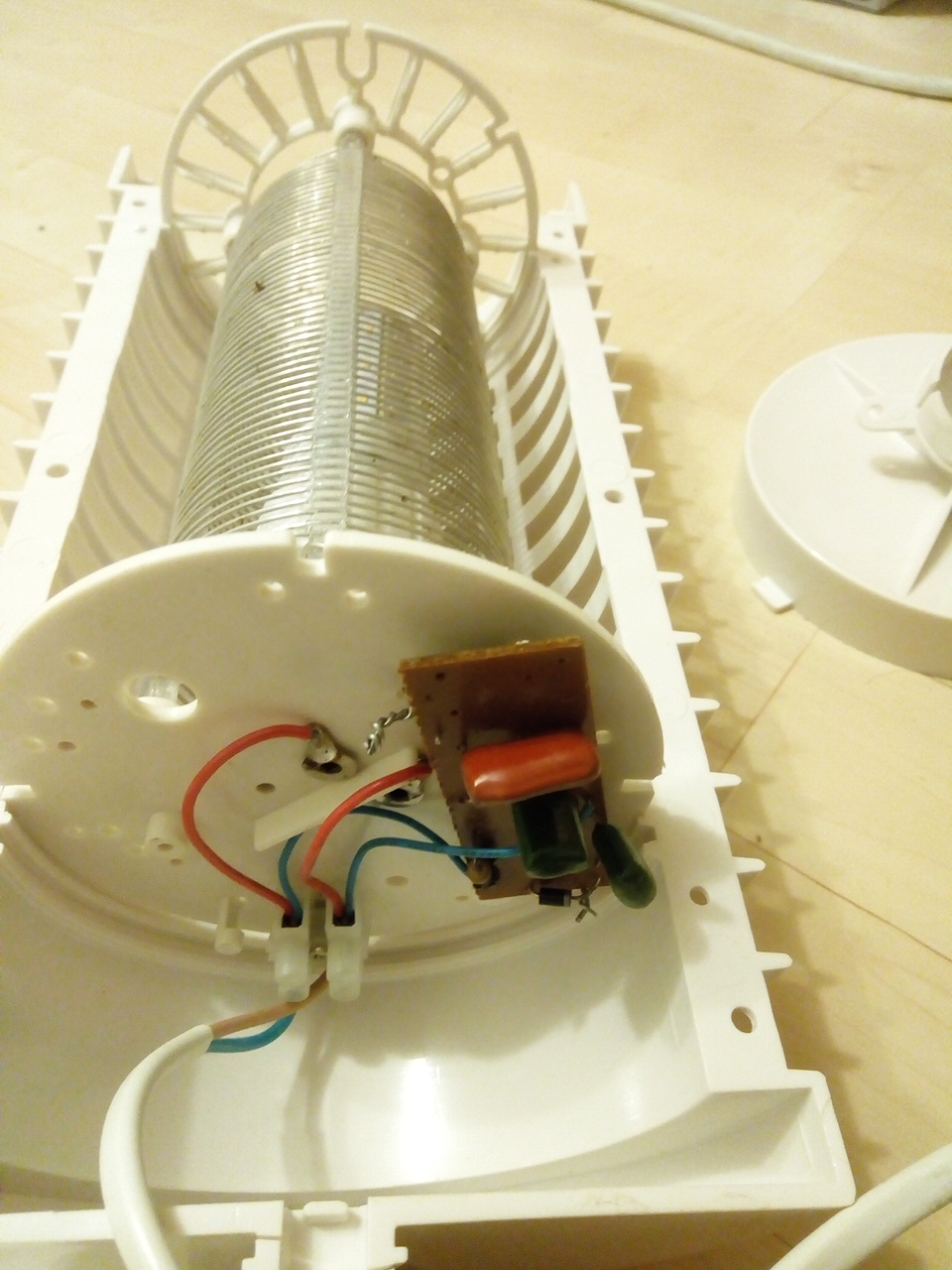

Die Kaskade ist parallel geschaltet zur Lampe. Das Teil hat zu weiche Draehte. Beim Einschrauben der Lampe sind welche zu nahe gekommen. Viele kleine Fliegen, die sonst zu klein waeren, waren dort verbrutzelt.

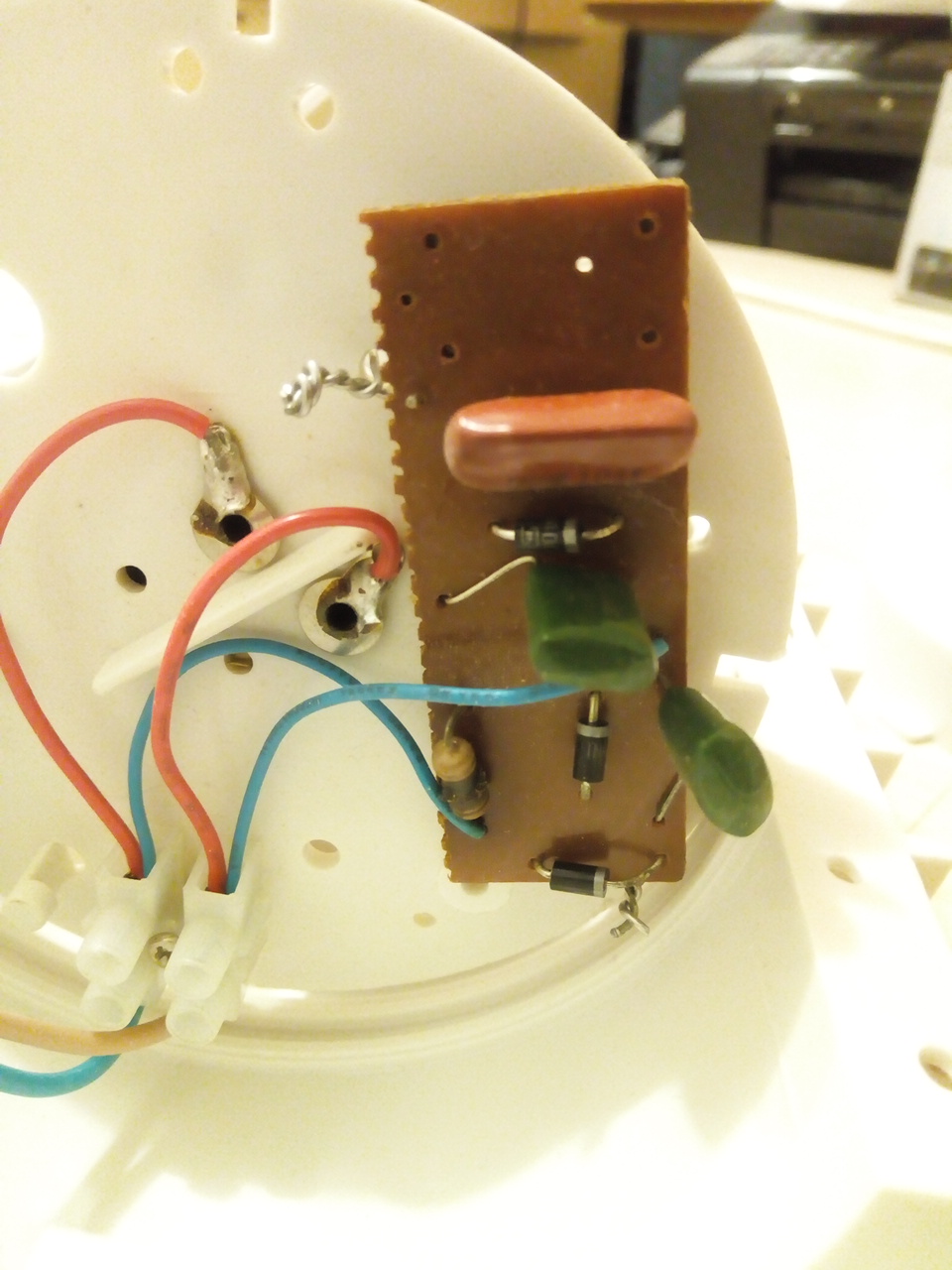

gerochen hat wohl der Widerstand links unten auf der Platine ...
Der Widerstand hat sich verabschiedet. Der Widerstandswert laesst sich nicht mehr ablesen.

Ich habe meins letztes Jahr zwar nicht auf LED umgebaut. Aber die Platine war bei mir auch mehr dran Geklebt wie Gelötet. Habe auch das Originale gebastelte (Bei dir nicht zusehen da falsche seite) nicht ganz nachvollziehen können. Also habe ich mir selber eine kleine Platine gebastelt. 4x dioden 4007 einen passenden Kondensator und so an die dränte dran. Manche Stehen aber nach einer weile auch wieder auf :-( oder fliegen erst gar nicht in die drähte rein. Also ich finde die Teile nur bedingt brauchbar.

(@DAVID) Die Ursache war eine entstandene Strombrücke: Dieter schrieb: > ... Das Teil hat zu weiche > Draehte. Beim Einschrauben der Lampe sind welche zu nahe gekommen. Viele > kleine Fliegen, die sonst zu klein waeren, waren dort verbrutzelt. (@ chinese) Der Widerstand ist genau am Eingang der kleinen Kaskade, also max. 240V AC.
Ok dann würde ich mal als strom 10-20mA anlegen was auf ca 11,5 Kohm Raus Läuft. Das sollte vielleicht reichen müsste man halt erproben. Der strom fliesen ja eh nur dann wenn man es einsteckt und sich die Kondensatoren aufladen. oder etwas gut leistendes rein fliegt. Sonst ergibt das "Geflügel" den widerstand. Also gucke was du in einer 2 watt Ausführung da hast und bau es ein.
Hab geschaut, 22K 1W Der Widerstand brennt durch, wenn das Gitter einen Kurzschluss hat. Kann beim Reinigen passieren oder durch nicht verbrannte Insekten etc. Ein paar Cent für eine Feinsicherung waren offenbar nicht drin. Aber wie bei allen Arbeiten mit Netzspannung: Vorsichtig sein ;)

Vielen Dank Serge. Das hilft mir weiter, beziehungsweise braucht ich als Bestaetigung.
