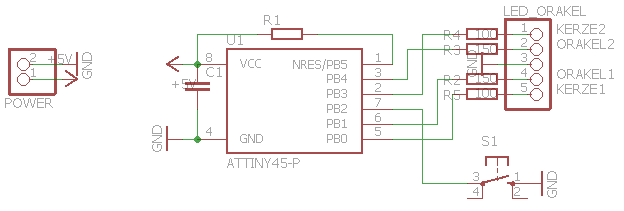

Claudia k. schrieb: > Leider ist die Kamera von meinem Telefon kaputt und ich kann euch keine > Fotos schicken... Wichtiger wäre wahrscheinlich der Schaltplan und die Software ...

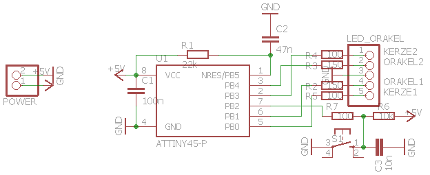

Wie groß ist R1? Ein 10n ... 100n nach GND am Reset wäre auch kein Fehler.
So: 1k als externen Pullup an den Eingang und alles läuft, wie es soll! Auf die statische Aufladung bin ich nicht gekommen... R1 ist 22k, hab noch einen 47n als Reset-Beschaltung hinzugefügt. Danke für die schnelle und erfolgreiche Hilfe! Schönen Abend euch allen!

Hallo Claudia, ich würde am Taster 10kOhm nach Plus und 10nF nach Masse schalten. Außerdem 100 Ohm in Reihe zum Eingang. Den internen Pull Up ausschalten. Der Microcontroller ist CMOS, deshalb braucht er 10nF Ceramic zwischen VDD und GND. Das liegt am komplementär MOS. Bei einer Push/Pull Schaltung wird theoretisch immer nur eine FET leitend. In der Praxis schalten für einen kurzen Augenblick beide gleichzeitig durch. Um die dadurch entstehende Stromspitzen auf der Versorgungsspannung zu vermeiden, muss der Kondensator so nahe wie möglich an die Pins. Vergisst man das, gibt das die ulkigsten Effekte ;-) Grüße, Andreas

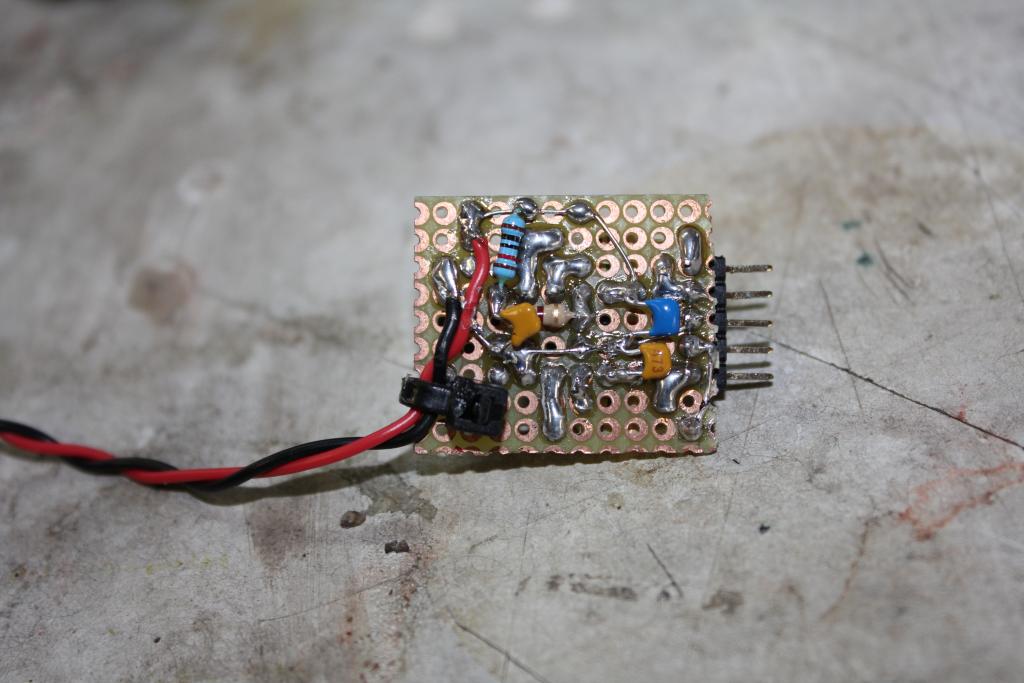

Joachim B. schrieb: > kalte Lötstelle? > es scheint mir komisch das es im ausgebuten Zustandfunktioniert, > Verspannung beim Einbau? Da hatte ich auch daran gedacht. Wie wird die Platine im Rohr mechanisch gehalten? Wird sie verklemmt oder verbogen? Claudia k. schrieb: > Leider ist die Kamera von meinem Telefon kaputt Keine richtige Kamera? Dann das Handy des Freunds / Kumpel /Partners? Bitte Bildformate beachten.
Joachim B. schrieb: > kalte Lötstelle? soetwas würde ich auch eher vermuten, oder einen Haarriss in einer Leiterbahn, ist das eine selbstgefertigte Platine? Eine statische Aufladung ist nach kurzer Zeit weg, die hat keinen dauerhaften, immer gleichen Einfluss auf die Funktion.

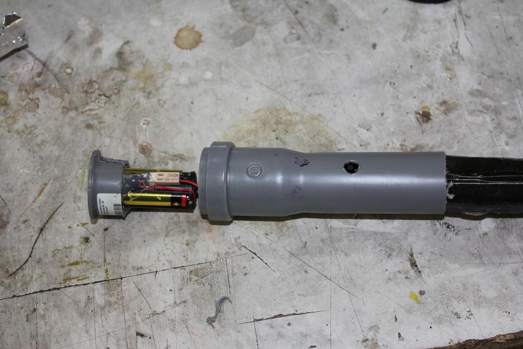

Deswegen würde ich gerne den Aufbau mal sehen!
Hallo, claudia k. schrieb: > meine Entprellroutine, Was ist denn deine "Entprellroutine"? Die R6, R7, C3 an PB2 ist auch nicht korrekt! An PB2 ist dadurch kein RC-Tiefpass geschaltet, der HF Filter. Der Taster schliesst beim Betätigen C3 kurz, das führt zu einem hohen Strom und defekte Kontakte!

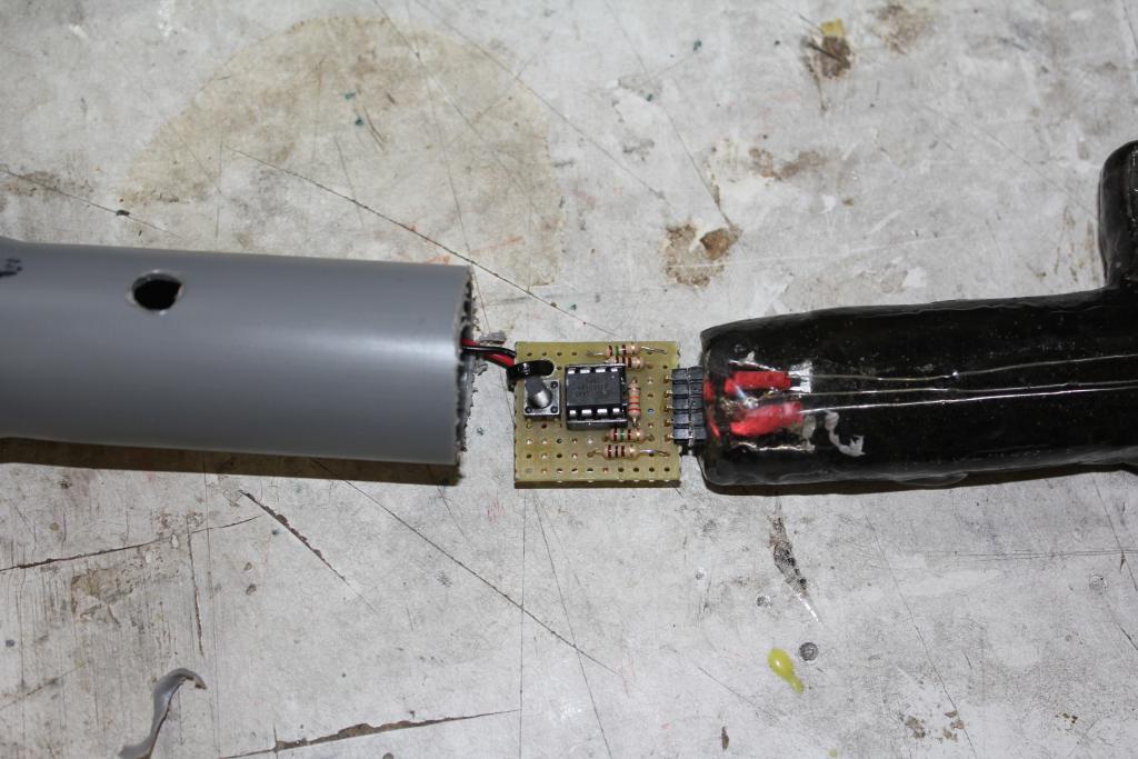

Also hier jetzt mal Fotos, ich denke, alles wichtige ist darauf zu erkennen. Vor allem: bei meinen Versuchsreihen ändere ich quasi tatsächlich nur die Position des Rohres, welches weder die Platine berührt. Auch habe ich das Batteriepack nicht reingepackt, also die Kabel sind nicht geknickt, sieht man auch auf den Fotos. Außerdem nochmal die Unterseite der Platine, ist jetzt etwas unsauber weil an der gestern noch viel Rumprobiergelöte, aber alles durchgefiept, nirgendwo Kontakt. So und jetzt ist es (endlich!) mal passiert: Ich sitz ja hier nebenbei rum und teste die ganze zeit, grad ohne Rohr drum, der Fehler ist jetzt auch so einmal aufgetreten. Also bei einem von ca. 50 Versuchen in dieser Reihe. Vorher ca. 100 Versuche ohne diesen Fehler. Vielleicht liegts doch an der Entprellung, dann Asche auf mein Haupt. Schicke gleich nen Post zu Code und Programmablauf...
miss mal den oberflächenwiderstand vom rohrmaterial (messbereich vom multimeter auf ca 100k stellen, abstand der messspitzen 1cm)
Hallo, Ich habe diese Rohre auch im Einsatz und verbaue hier HF-Schaltungen, Antennen Anpassungen, Schrauben V2A, V4A und Stecker PTFE und für die Aussenmontage spezifiziert. Somit alles Wasserdicht. Nein das ist kein Leiter, sonst wäre auch die Annahme der Elektronenaufladung unsinnig.
