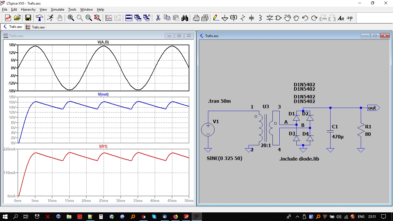

Peter H. schrieb: > Ist das normal? MaWin hat die Berechnung gemacht...... MaWin schrieb: > 12V Wechselspannung haben 16.96V Spitzenspannung und der > Brückengleichrichter kostet je nach Strom 1.4 bis 2V, passt also, und > der Siebelko hält bei geringer Belastung die 15V ....und ich liefere ein Diagramm dazu - siehe Anhang

Toxic schrieb: > ....und ich liefere ein Diagramm dazu - siehe Anhang Grottenschlechte Simulation. Nimm besser das Modell eines realen Trafos.

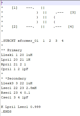

hinz schrieb: > Toxic schrieb: > >> ....und ich liefere ein Diagramm dazu - siehe Anhang > > Grottenschlechte Simulation. Nimm besser das Modell eines realen Trafos. Ich freue mich immer ueber konstruktive Kritik.Es waere schoen gewesen,wenn Du deinem Posting die bessere Loesung angehaengt haettest. Dem verwendeten Trafo hatte ich folgende Werte mitgegeben(Anhang) - ich dachte mir das dies fuer eine 0815-Demo mehr als genug waere.Habe mich scheinbar geirrt:Hier auf dem Forum gilt 100%-ige Genauigkeit....
