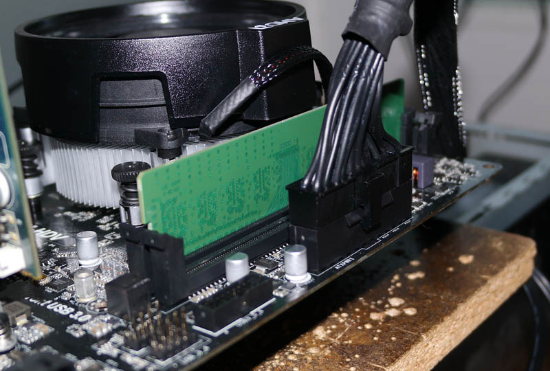

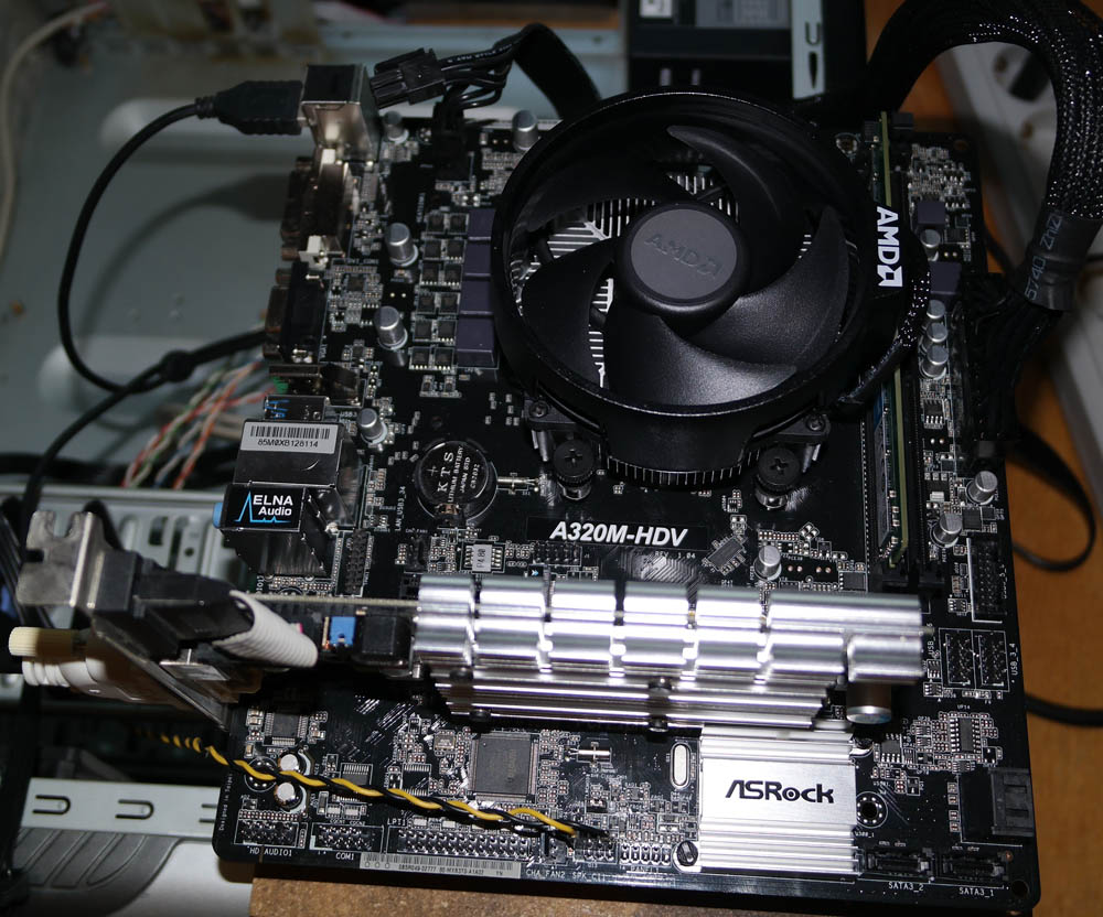

Mw E. schrieb: > Letzte Woche hab ich nen Ryzen 3 1200 und ein Asrock A320M-HDV gekauft. > RAM und GPU waren noch im Vorgänger PC vorhanden sowie NT. Ich hatte hier schon ein Netzteil was mit einem modernen Mainboard nicht mehr korrekt einschaltet. Das konnte man aber mit einem CD-ROM (oder BD-ROM) zur Mitarbeit bewegen - ich denke die +5V waren nicht ausreichend belastet. Bei 2 Netzteilen ist das aber unwahrscheinlich. Zeige uns mal ein paar Fotos von Deinem Aufbau - ob alle Kabel korrekt dran sind etc.
Also der NT Stecker sitzt fest und der CPU Stromstecker auch. Dieser Zusatzstecker am MoBO Versorger ist bei den meisten NTs ja imemr sone sauwacklige Angelegenheit. Verfärbungen habe ich auch keine gesehen. Gestern hatte ich dann auch wieder auf den Intel Sellerie Prozessor rückgebaut weil ich auch mal was machen wollte in der Werkstatt. Starte sofort und beepte. Lustigerweise hat das billigbrett für den Sellerieprozessor nen 8Pol CPU Stromstecker, als ob wer Übertakten will wenn das Brett nur 4 Phasen für die CPU bereitstellt? das AMD Asrock hat da nen 4 poligen. Die Festplatte ist jetzt beim fliegenden Aufbau eh nicht mehr angeschlossen. Onboardgrafik gibts wie gesagt eh nicht. CD? DVD? Sowas gibts bei der Kiste nicht. Aaaaaber! Ich kann ja wirklich heute Abend mal mit dem Multimeter messen ob PowerGood kommt. Obwohl das Seasonic NT schon aus der Haswell Ära kommt und Haswell ready ist. Da waren die CPUs im stromsparmodus ja so sparsam, dass manche NTs damit Probleme hatten. Auf dem Board leuchtet nichts, obs ne LED gibt guck ich gleich mal nach in der Bedienungsanleitung. Fotos dann heute Abend.

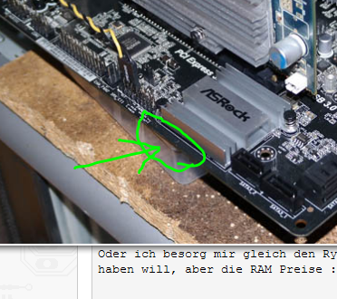

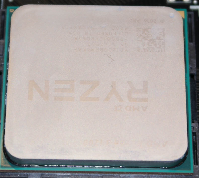

Die Grafikkarte(n) hab ich inzwischen dermaßen oft getauscht, die sitzen ;) Das Brett is nur dazu da, damits nicht ins Gehäuse plumpst, das Mainboard liegt noch auf ner isolierenden Schicht. Das NT gibt PowerGood aus und alle Spannungen sind im Toleranzbereich. Die Pins der RAM Slots und der PCIe Slots sehen tadellos aus. Oder ich besorg mir gleich den Ryzen 8 Kerner, dne ich fürn HauptPC haben will, aber die RAM Preise :/ Sowas ähnliches hatte ich ja mal zu Sockel 775 Zeiten. CPU A lief nicht auf Brett A, aber auf Brett B. Beides waren GA-EP43-iwas. Also den Quadcore und den Dualcore getauscht und das lief dann bis zur Ausmusterung. edit: Anbei mal noch der durch die RMA Abteilung verursachte Kratzer. Auch wenn der nicht für die Nichtfunktion sorgen kann, mal gucken was die sagen wenn ichs nochmal einschicke...

Mw E. schrieb: > Das Brett is nur dazu da, damits nicht ins Gehäuse plumpst, das > Mainboard liegt noch auf ner isolierenden Schicht. sieht nach Stück Metallbelag aus...
Das is ne Spiegelung vom Blitz. Das ist nen Plaste Elaste Sortimentskasten, da ist kein Metal drinne. Jo alle RAM Kombis sind durchgetestet. Ne email an den Händler is raus.
