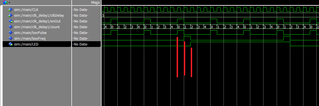

von Holger K. (Gast)
Lothar M. schrieb:
> Das idle hier ist irgendwie unnötig bzw. umständlich, weil es
> lediglich die "invertierte" und um einen Takt versetzte Version des
> freqOut ist.
Vielen Dank für deine Antwort.
Ich habe dies nun so veruscht umzusetzen und habe es grundsätzlich auch
geschafft. Was mich jedoch noch etwas stört ist, dass die Ausgabe erst
um einen Takt versetzt stattfindet, wie du bereits geschrieben hast.
Gibt es eine möglichkeit, diese nicht um einen Takt versetzt auszugeben?
Hier mein Vorgehen:
[MCLK]->[delay_gen2]->enOut->[enIn delay_gen_en]->enOut->[main Process]
Vom master Clock (clk) geht es an das erste Modul namens delay_gen2.
Dieses soll den Clock um Faktor 5 Teilen. Es generiert ein enOut signal.
Dieses Signal wird beim Modul delay_gen_en als Eingang verwendet und
zusammen mit clk als Takt verwendet. Das zweite Modul soll um Faktor 3
teilen.
Dieses Modul erzeugt ebenfalls ein enOut signal, welches im main process
eine virtuelle LED ansteuern soll.
Nun ergeben sich leider pro modul ein Versatz um einen Takt.
Wie kann man dies umgehen?
Hintergrund:
Ich möchte ein LCD mit Parallelinterface (HSYNC, VSYNC etc.) ansteuern.
Um das Timing möglichst bequem beschreiben zu können, wollte ich mir
zuerst ein gängiges "Frequenz" Modul bauen. Ob ein Versatz um einen Takt
ein Problem sein wird, denke ich mal nicht, da ich einfach bei der
Vorstufe -1 Takt delay einstellen kann.
Jedoch weiss ich nicht, ob solch ein Design mit einem Takt versatz
"unschön" ist oder ob es sich überhaupt "optmieren" lässt.
Habe diesbezüglich leider keine Erfahrungen. Oder ist sowas schlicht
"egal"?
Die Module sind im Anhang.
Danke!

von Holger K. (holgerkraehe)
@MOD: Bitte obige Doppel-fehl-Posts löschen. Danke!
"egal"?
Danke!
main process:
  process(clk)
  begin
    if (rising_edge(clk)) then
      if (lowFreq = '1') then
        LEDstate <= not LEDstate;
      end if;
    end if;
  end process;
  LED <= LEDstate;
Holger K. schrieb:
> Oder ist sowas schlicht "egal"?
In diesem Fall hier ist diese Latency mit an Sicherheit grenzender
Wahrscheinlichkeit irrelevant... ?
Man fragt den Zählerstand direkt (statt des Enables) ab, oder man
erzeugt das Enable einen Takt früher.
> Dieses Modul
Im ersten Fall ist es sinnvoll, nicht jeden kleinen Zähler in ein
eigenes Modul zu packen, sondern ein einziges Modul zu machen, das die
Ansteuerung komplett enthält.
Das wäre dann auch mein Ansatz.
