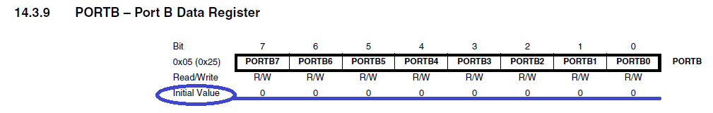

Hallo zusammen, ich wüsste gerne, welche Polarität ein Portpin eines ATmega annimmt, wenn er gleich nach dem Reset als Output konfiguriert wird bzw. wovon die Polarität abhängt. Laut Datenblatt sind nach einem Reset die Ports als Eingang mit deaktivierten Pull-Up-Widerständen konfiguriert, d.h. der Pin hat kein definiertes Potenzial. Was passiert nun, wenn ich gleich nach dem Reset einen Portpin als Ausgang konfiguriere? Wird er dann 0 oder 1? Oder hängt es davon ab, was im PORT-Register steht? Dann müsste er logischerweise 0 werden, da die Pull-Up-Widerstände ja deaktiviert sind (PORTx = 0). Danke für Eure Hilfe! Grüße, Ralf
Ralf G. schrieb: > Oder hängt es davon ab, was > im PORT-Register steht? Dann müsste er logischerweise 0 werden, da die > Pull-Up-Widerstände ja deaktiviert sind (PORTx = 0). So ist es.

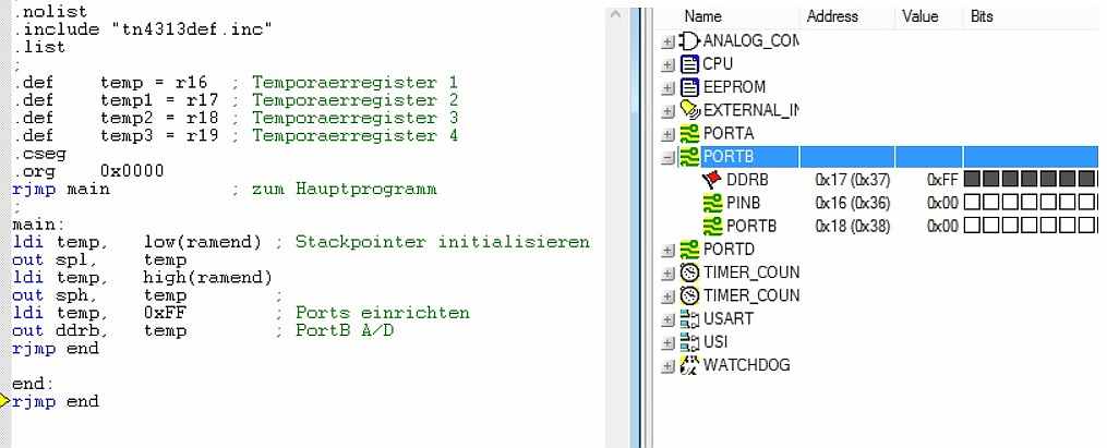

Hi, erst wird das Datenrichtungsregister auf Eingang oder Ausgang definiert, dann müssen die Pullups in einem hier zulässigen Befehl "out" auch gesetzt werden. Dann erst erscheint die logische 1 am Ausgang. Codeschnipsel: portinit: ldi temp, 0xFF ;PortB Ausgang out ddrb, temp ; out portb, temp ;Pullups aktivieren ret ciao gustav

Ralf G. schrieb: > Was passiert nun, wenn ich gleich nach dem Reset einen Portpin als > Ausgang konfiguriere? Wird er dann 0 oder 1? Oder hängt es davon ab, was > im PORT-Register steht? Bei einem Reset wird das PORT-Register auch gelöscht. Damit steht der Zustand des Ausgangs beim Umschalten vom Datenrichtungsregister fest. (s. Prinzipschaltbild im Datenblatt im Kap. "Ports as General Digital I/O")
Ralf G. schrieb: > Was passiert nun, wenn ich gleich nach dem Reset einen Portpin als > Ausgang konfiguriere? So wie ich das sehe, hast du das alles richtig erkannt. Tipp: Im Datenblatt sind sämtliche Defaultwerten, nach einem Reset, angegeben. Es gibt keinen Grund an den dortigen Angaben zu zweifeln.

Arduino Fanboy D. schrieb: > Im Datenblatt sind sämtliche Defaultwerten, nach einem Reset, angegeben. > Es gibt keinen Grund an den dortigen Angaben zu zweifeln. Mal visualisiert.

Ralf G. schrieb: > einen Portpin als > Ausgang konfiguriere OK,ok, es ging um Ausgang nicht Eingang. Hatte mich mehr auf Eingang kapriziert. Beispiel: Beim DCF77-Empfänger kann es passieren, dass er nicht läuft, weil ein Pullup nicht eingebaut war. In diesem Falle reicht unter Umständen der Pullup vom Port (Eingang) aus, um den Empfängerbaustein zum Leben zu erwecken. Da muss man ihn also setzen. In der Simu ist es auch klar. Ohne extra nochmal Pullups zu aktivieren. Bei Ausgang. Nächster Step (F10) wäre gewesen, dann etwas in den Port reinzuschreiben. ciao gustav
