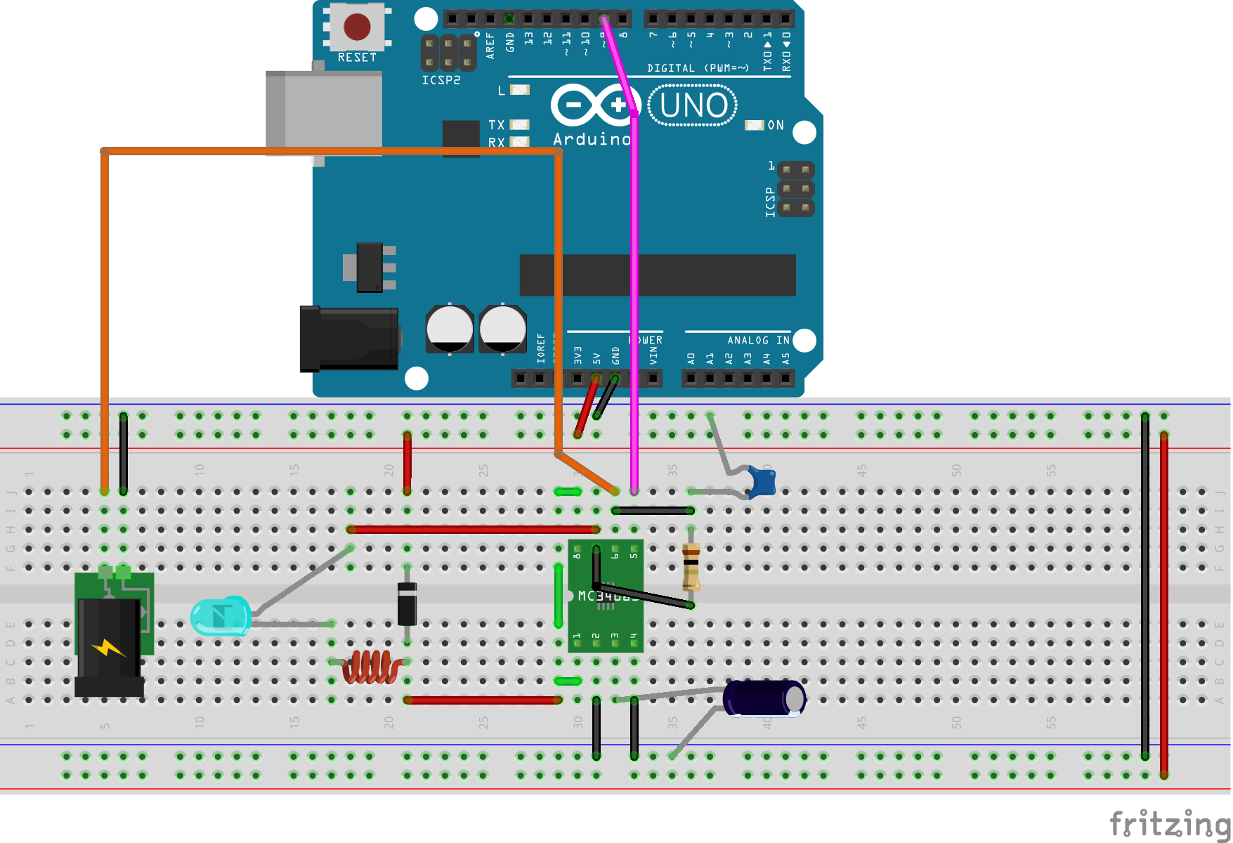

Liebe Microcontroller.net community, Ich möchte ein Pflanzenledbeleuchtung bauen, wofür ich eine Konstantstrom quelle benötige. Dafür habe ich den Schaltplan, mit einer Dimmöglichkeit, von der Seite https://www.mikrocontroller.net/articles/Konstantstromquelle_fuer_Power_LED benutzt. Da ich bei Reichelt nur einen gespiegelten MC34063 bekam, musste ich den Schaltplan umzeichen. Auf dem Breadboard nachgebaut schien erst alles zu funktionen, bis ich mit dem Arduino ein PWM Signal auf die Schaltung setzte. Bis jetzt ließ sich auf keiner Weise die Helligkeit der Led beeinflussen. Was muss ich tun ? Vielen Dank im Voraus !

Tim-Carlo schrieb: > Da ich bei Reichelt nur einen gespiegelten MC34063 bekam Das klingt sehr verdächtig. Bitte verlinke doch mal den Reichelt Artikel, denn sowas ist fast ausgeschlossen. Der zweite Verdacht richtet sich auf die Speicherdrossel, da sehe ich nur ein paar Kringel auf dem Steckbrett. Was verwendest du in der Realität?
> Was muss ich tun ? Benutze kein Breadboard. Der MC34063 duerfte der einzige Schaltregler sein den jemand mit Erfahrung gerade noch so auf einem Breadboard ans laufen bekommt. Aber das solltest du als Anfaenger besser nicht probieren. Olaf
Olaf schrieb: > Der MC34063 duerfte der einzige Schaltregler > sein den jemand mit Erfahrung gerade noch so auf einem Breadboard ans > laufen bekommt. Das kommt doch auf die Frequenz an, und die ist in einem weiten Bereich frei wählbar. Darüber erfahren wir aber nichts. Kein Schaltplan, kein Foto, keine Bauteilwerte, nur eine Computergrafik.

> Das kommt doch auf die Frequenz an, und die ist in einem weiten Bereich > frei wählbar. Darüber erfahren wir aber nichts. Naja, mehr wie 80khz (plus diverese Oberwellen) wird es wohl kaum sein. Aber du hast ja auch noch die Uebergangswiderstaende an den Steckklemmen. Das Problem ist, ja es geht, aber wenn es nicht geht, liegt es dann am Aufbau oder an der Schaltung an sich? Das sollte man sich als Anfaenger bei sowas nicht antun. Lieber auf Lochraster loeten. Da ist der 34063 ziemlich gutmuetig. Olaf

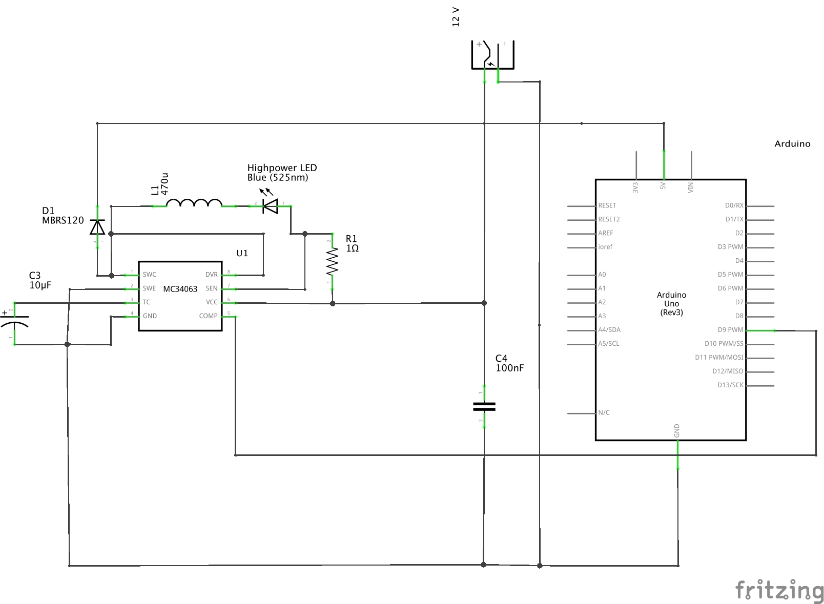

Vielen Dank für die ganzen Antworten! Ich benutze den MC 34063 A mit der Artikelnummer G04-727 von Reichelt. Ich ziehe intzwischen die Idee von Chris in Betracht, dass wäre nur etwas schade um die Teile. Auf grund der variablen Vorteile wollte ich die Schaltung erstmaml auf einem Breadboard ausprobieren und nacher auf einer Lochrasterplantine auflöten. Ich benutze eine 3w Highpowerled mit 750 mA.(eigentlich vier, die nacher in einem kleinem Indoor Gewächshaus angebracht werden und sich über WLAN steuern lassen) Es kann allerdigs auch sein,das ich mich total versehen habe.

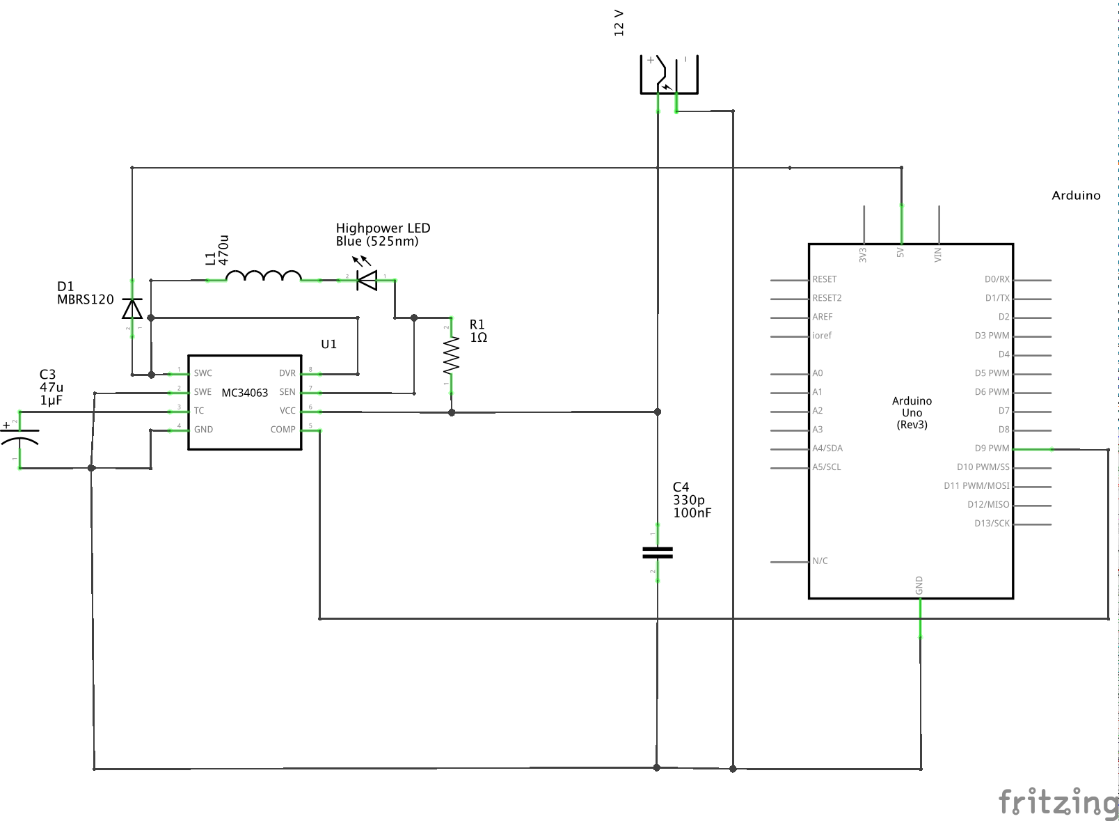

Tim C. schrieb: > Es kann allerdigs auch sein,das ich mich total versehen habe. Zum Beispiel mit C3. Hat der nun 1µF oder 47µF? So ungefähr 1nF wäre richtig.
Tim C. schrieb: > Es kann allerdigs auch sein,das ich mich total versehen habe. Nun, das OnSemi Datenblatt zeigt den Chip von unten, das steht auch deutlich am Bild, aber deine Pin-Nummern passen. Für 750mA taugt er auch.
ups das kann sein ich glaube es ist ein 10 uF

der schreckliche Sven schrieb: > So ungefähr 1nF wäre richtig. Da arbeitet der ungefähr bei 25kHz (+-~20%). bei deinen eingezeichneten 10µF würde er theoretisch mit 0,025Hz arbeiten. Tut er natürlich nicht. Deine PWM-Frequenz sollte ihm, auch genug Zeitgeben, um Arbeiten zu können. Also nicht mit zu hoher PWM-Frequenz arbeiten (max. ~<25%). 200-300Hz würden ja voll ausreichen, um das flimmerfrei zu kriegen.
