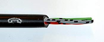

von Cable Guy (Gast)
Das oben gezeigte Kabel ist Erdkabel A-2Y(L)2Y 6x2x0,8 und entspricht
etwa CAT3. Damit sind 75 Meter schon bei 100 MBit grenzwertig. Gigabit
wird mit an Sicherheit grenzender Wahrscheinlichkeit darüber nicht oder
nicht stabil funktionieren, das benötigt CAT5 oder besser. Siehe auch
hier:
http://bedienungsanleitung.elektronotdienst-nuernberg.de/impedanz.html

von Horst (Gast)
> etwa CAT3
Nein, die Verseilung stimmt nicht. Cat3 ist paarverseilt, das gezeigte
Erdkabel hat Sternvierer.
Sternvierer haben bei höheren Frequenzen ein höheres Übersprechen und
sind für GBit-Lan untauglich. Es kann 'ein bischen' funktionieren, wenn
man die 4 Paare auf 4 Vierer aufteilt und den Rest unbeschaltet läßt,
dafür reicht das Kabel hier aber nicht.

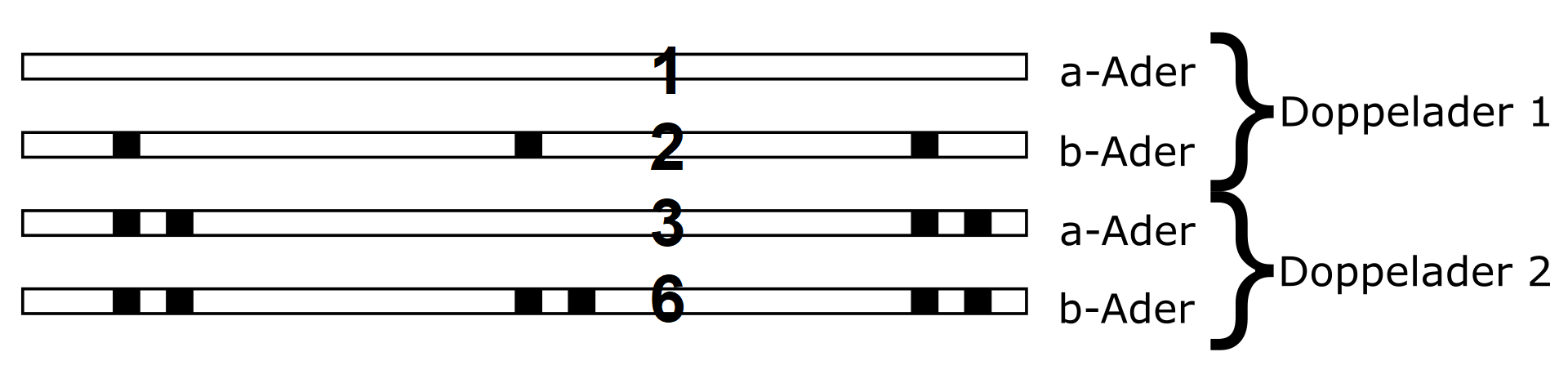

von LastBoyScout (Gast)
Morgen, und Danke für die vielen Beiträge...
@georg
Das Kabel wurde in der Erde verlegt und liegt größtenteils auch unter
der Zufahrt. Leider wurde es direkt verbaut und nicht in einem Leerrohr,
ansonsten hätte sich die Fragestellung eh erübrigt und ich würde Cat7
einziehen. Somit kann es aus wirtschaftlichen Gründen nicht getauscht
werden, derartige Bauarbeiten würden den Rahmen sprengen.
@T.roll
Bei der aufschaltung von LAN hatte ich seinerzeit einfach die freien
Adern genutzt, ohne auf eine spezielle Belegung zu achten. Bei besagtem
Kabel sind ja leider nicht je zwei Adern verdrillt, sondern immer ein
vierer Strang (welche dann im Kabel parallel liegen). Somit stellt sich
die Frage welche Belegung im Hinblick auf die Signalqualität optimal
wäre? Gegebenenfalls macht es ja auch sind die dann übrigen vier Adern
zu Erden?
@Modems
Danke für den Tipp mit den modifizierten Powerline Adaptern, werde ich
im Hinterkopf behalten falls es anderweitig absolut nicht hinhaut.
Ich hab jetzt schon mal beide FritzBoxen (Hauptgebäude am VDSL und
Nebengebäude über besagtes Kabel an LAN1) gegen eine 7490 getauscht.
Leider wird in der Benutzeroberfläche des Router nur 100 Mbit/s
angezeigt. Allerdings liegt momentan auch noch das ISDN Signal auf dem
ersten Viererpaar, was mit seiner 40V Speisespannung evtl. ursächlich
ein Kann!?
@Bernd K. (prof7bit)
Aktuell ist das Kabel so belegt, worüber 100Mbit/s sehr gut
funktioniert:
A1 - ISDN 1a
A2 - ISDN 1b
A3 - ISDN 2a
A4 - ISDN 2b
B1 - LAN 1
B2 - LAN 2
B3 - LAN 3
B4 - LAN 6
C1 - LAN 4
C2 - LAN 5
C3 - LAN 7
C4 - LAN 8
@Reinhard S. (rezz)
Habe nun ISDN vorübergehend an der Telefonanlage abgeklemmt, aber die
FritzBox zeigt weiterhin nur 100 MBit/s an. Problem ist das diese, wenn

Meines Erachtens ist es kein quatsch, allerdings hast du die falsch
gepaart.
Im Sternvierer sind die Paare immer A1/A2  A3/A4
Im Lan sind die Paare 1/2 3/6 4/5 7/8
Ich würde deshalb
A1/2 -> 1/2
B1/2 -> 3/6
C1/2 -> 4/5
C3/4 -> 7/8
probieren.
