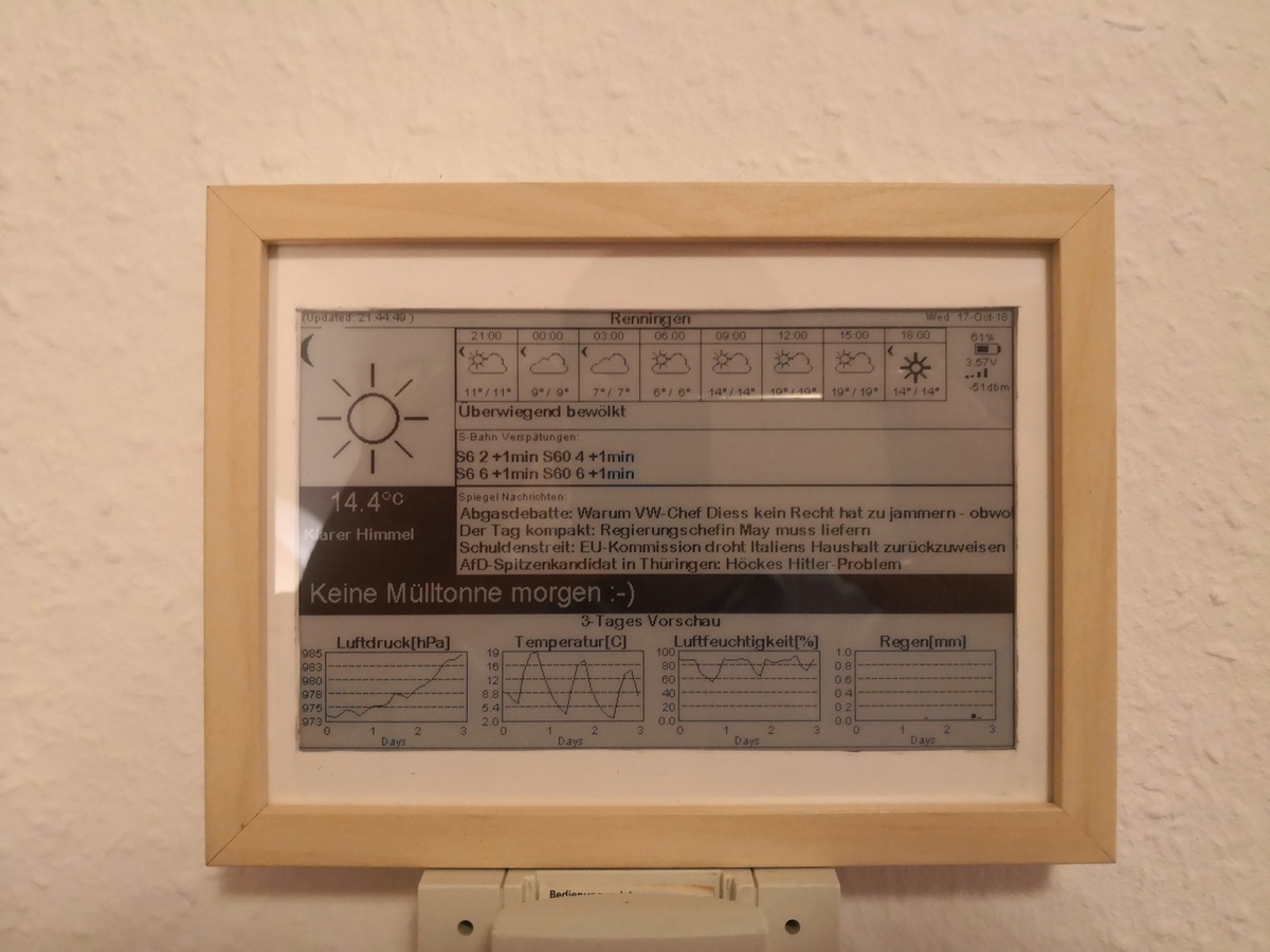

von blue2monster (Gast)
Hi, du meinst sowas:
Man nehme dazu
1x Ikea Bilderrahmen,
1x ESP32
1x 3500mah Battery
Code von G6EJD:
https://www.youtube.com/watch?v=9KB7MXV_2IQ&t=136s
modifiziert diesen mit Hilfe von diesem Youtuber
https://www.youtube.com/watch?v=imqMvRMUJo0
und fertig ist das Update
von G. H. (schufti)
@wissenwasser
da hiess es aber auch:
/Im Gegenzug benötigen typische LCDs ca. 50µW im Dauerbetrieb/
und dieses extra low power quasi static LCD ist sicher nicht typisch...
@blue2monster
wenn der IKEA Bilderrahmen mit dem ePaper käme, schon ...

von Blue2monster (Gast)
@schufti:
Die displays bekommst du bei eckstein Elektronik oder waveshare in allen
Größen.
Dann nur noch in den ikea Rahmen einlegen und das passpartout mit einem
Teppichmesser anpassen.
Code von g6ejd oder c't hochladen und freuen. Ich poste die nachsten
tage mal das Innenleben
von Olli Z. (z80freak)
Ja, die Displays habe ich auch gefunden. Da sprichst Du aber von e-Ink
("Farbe") oder e-Paper (s/w) Technologie. Die gibts auch in 4" bzw. 7",
was für eine Raumbelegungsanzeige schon ganz ordentlich ist.
Theoretisch könnte man sogar noch einen simplen resistiven Digitizer
davor bauen und könnte so sogar interaktivität durchführen. Aufgrund der
lahmen Aufbauweise von e-* Technologie ist das aber wohl eher kein Spaß
für den Anwender.
