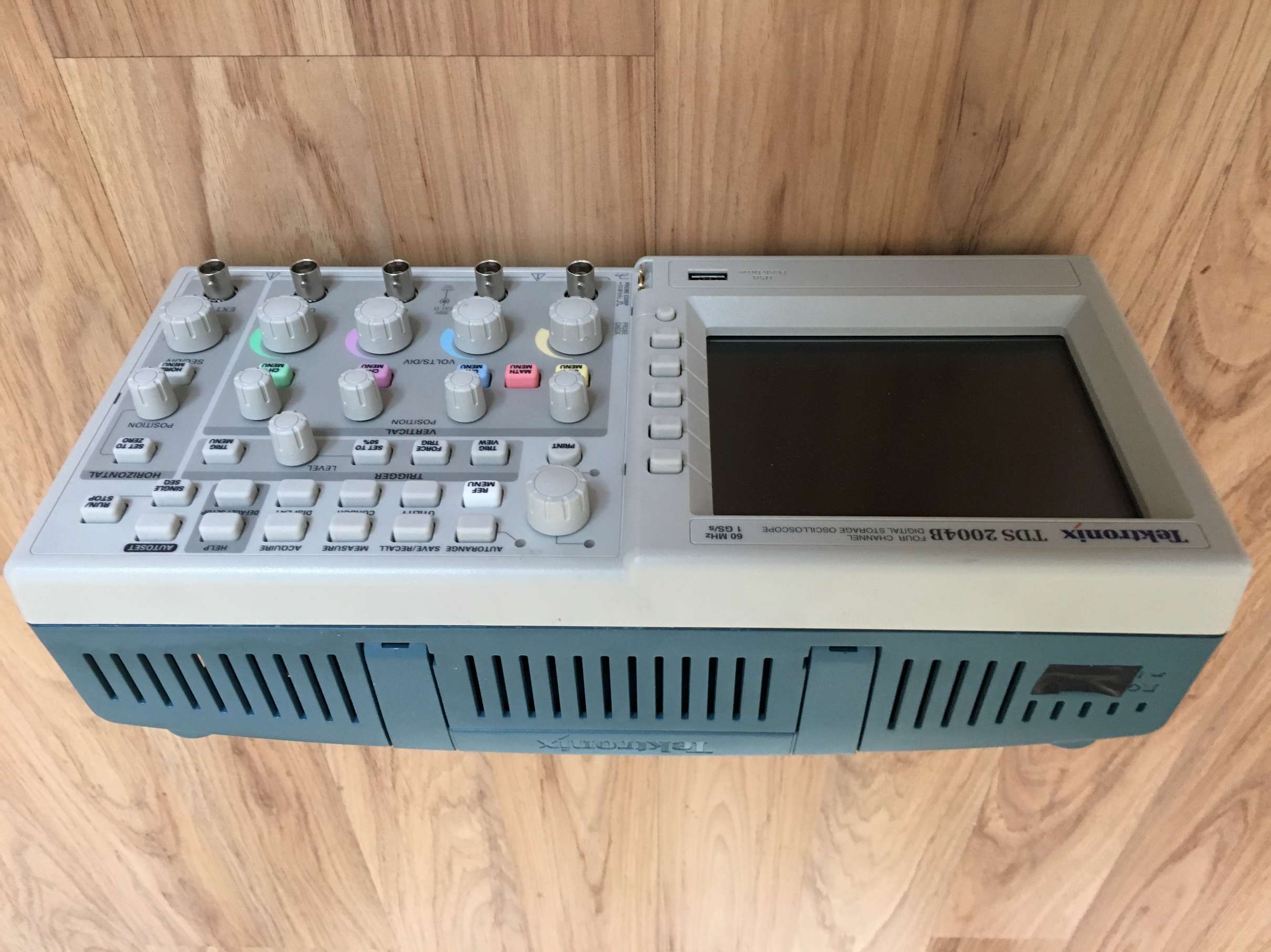

Ich habe interesse am Oszilloskop. Was ist defekt, bzw. wie äußert sich der Defekt? LG Scyte
Hallo Ich würd das Oszi sofern noch vorhanden sofort nehmen! LG
Scyte R. schrieb: > Ich habe interesse am Oszilloskop. Was ist defekt, bzw. wie äußert sich > der Defekt? Das Oszi steht schon ein paar Jahre rum. Es ist tot und damals habe ich nach einem power supply board gesucht.

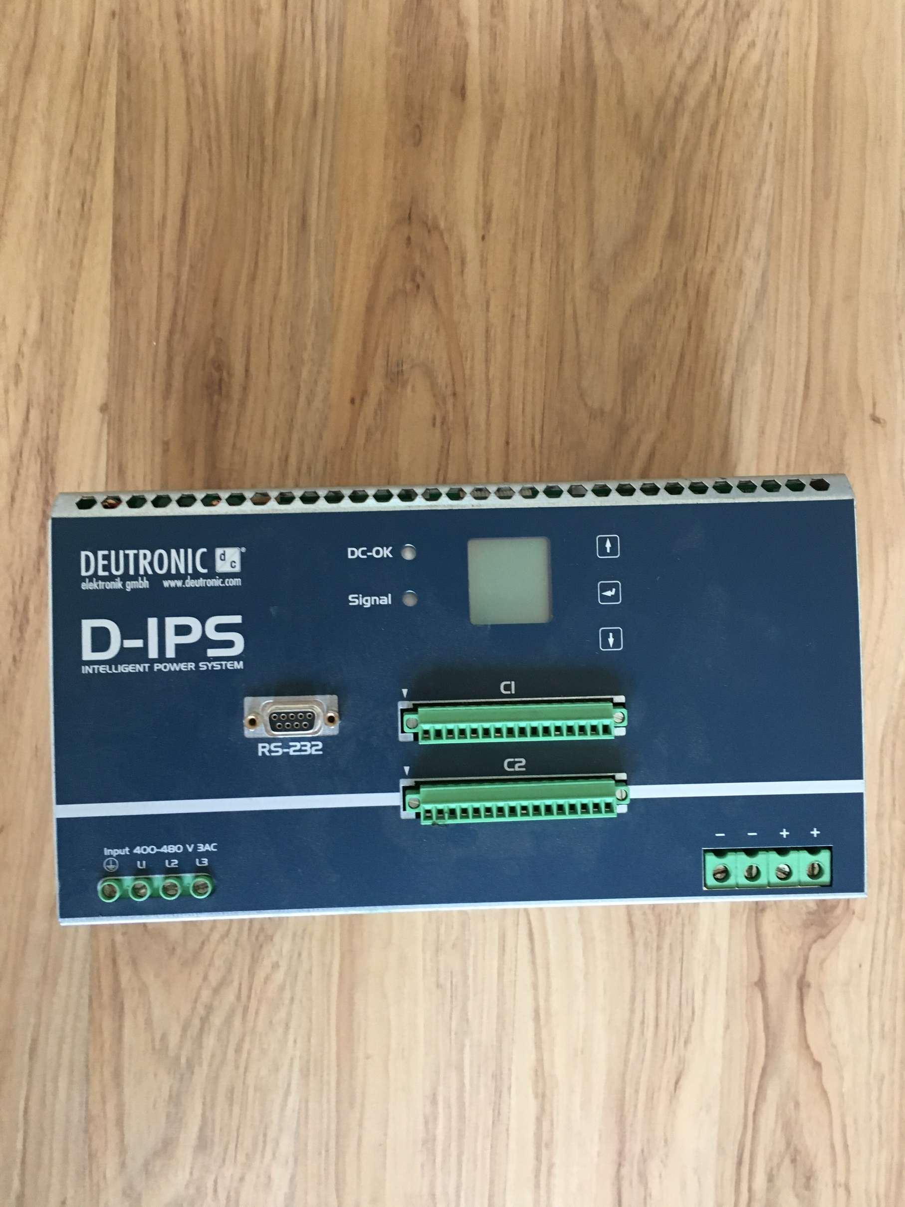

Habe mal Interesse an den beiden D-IPS1000/3-C bekundet. PN an dich ist raus und sollte hoffentlich auch bei dir angekommen sein. Gruß Chris

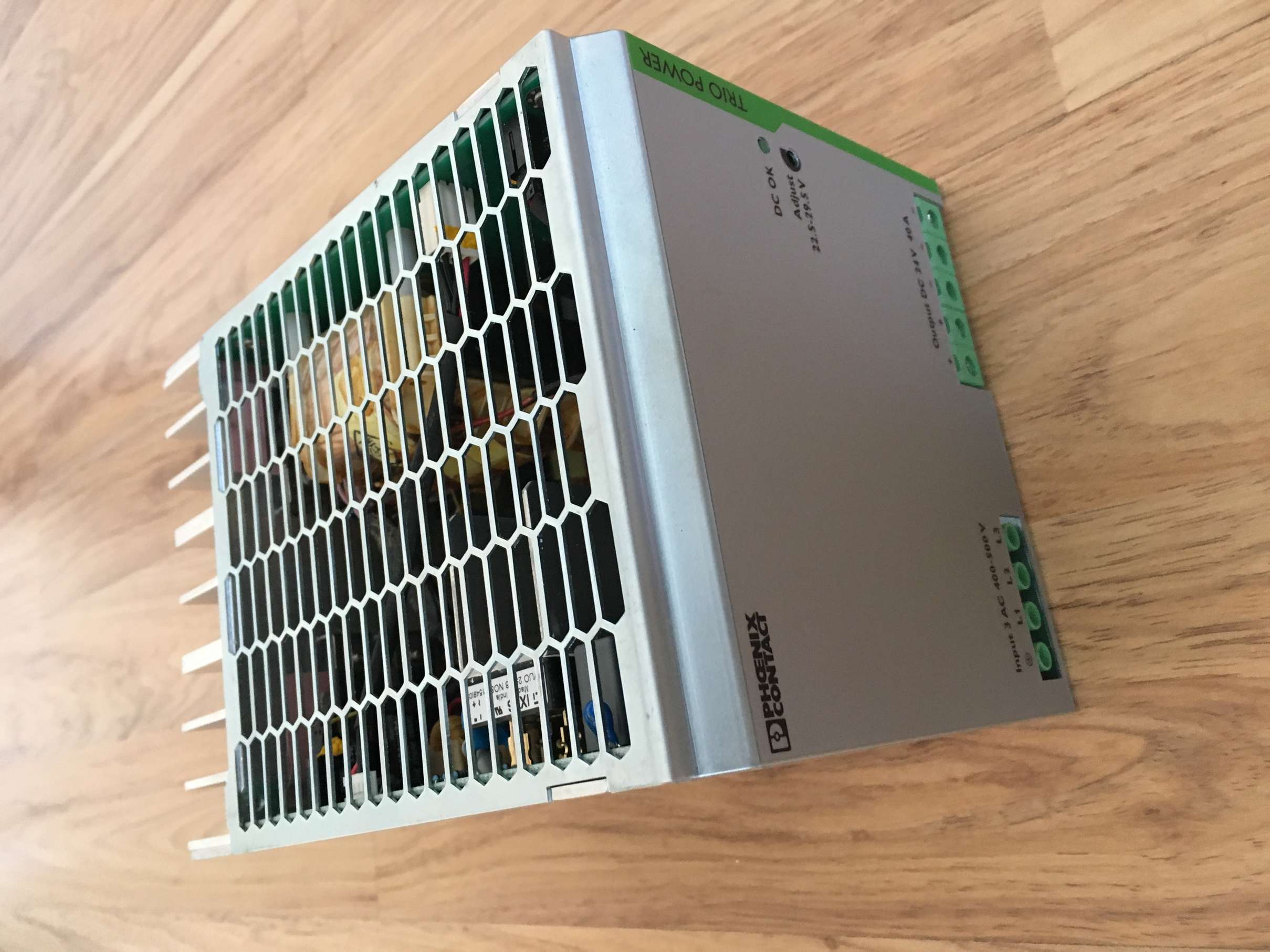

Das Oszi und die Deutronics sind verkauft! Bleiben nur noch die drei Phoenix, hier sind die Eingangsstufen defekt; haben zu hohe Oberwellen abbekommen. Selbst wenn man die nicht mehr repariert bekommt, das sind wirklich sehr schöne solide Hutschienengehäuse mit einem ordentlichen Kühlkörper auf der Hutschienenseite. Versand lohnt sich vermutlich nicht. Gruß Karl
Hallo Habe das Oszi nun repariert! Toll...das dauerte ja nichtmal 5h:) Anders als angenommen war nicht das Netzteil defekt sondern der USB-Host IC....an dem habe ich mir beim bepföteln ordentlich den Finger verbrannt habe,das Vieh hatte über 120 Grad Celius.....nach dem ich ihn dann ausgefönt hatte und die Pads gereinigt worden sind liefs dann aber auch wieder. Der Chip kostet 17 Euro und wird die Tage bestellt... Danke nochmals für das Scope und die damit einhergehende interessante Fehlersuche! @All Ich kaufe noch gerne weitere defekte Geräte von Tek,HP und natürlich R&S! LG
