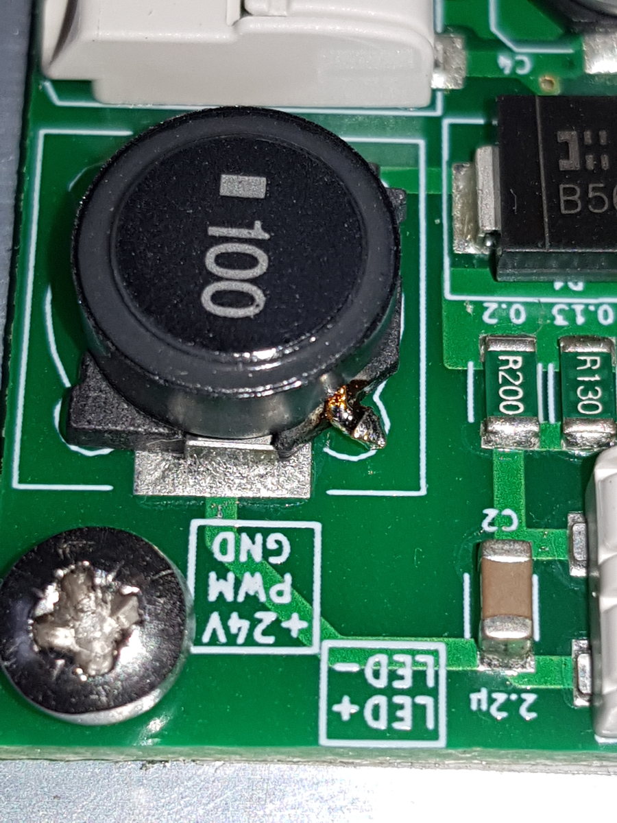

Hallo Zusammen,
ich bin auf der Suche nach einer optimalen Lötpaste für das
Dampfphasenlöten mit Galden LS 230.
Ich habe diese hier bei meinen ersten Versuchen verwendet:
Emil Otto EO-RP-001 SnAg3Cu0,5 (bleifrei)
Schmelzpunkt: 217° - 219°
Ergebnis siehe Bild (glänzend, aber etwas rau finde ich).
Auf Nachfrage beim Hersteller hat man mir die EO-RP-005 empfohlen
(SnAg0,4Bi57,6) also eine Niedrigtemperaturpaste.
Schmelzpunkt 137 °C, "Wirktemperatur Formulierung 180-250°C", was auch
immer das bedeutet...
Schätze mal der optimale Temperaturbereich zum löten.
Sind Niedrigtemperaturpasten wirklich besser geeignet?
Wie sind eure Erfahrungen? Bilder wären super!

von Bürovorsteher (Gast)
Wie lange war die Temperatur über der Aufschmelztemperatur?
Das sieht nach zu kurzer Haltezeit aus.
von Andreas J. (ajbln)
Ich hab die Zeit nicht genau gemessen, mache ich das nächste Mal.
Aber es waren bestimmt 2 Minuten bei 230 °C, ich musste (gefühlt) ewig
auf die Wagoklemmen warten...
(siehe Thread Beitrag "DIY LED-Treiber (2,6A) für Maxspect R420r")
Vielleicht muss das Gestell noch etwas tiefer...
D.h. nichts genaues weiß man nicht.
Die dicke Klemme hat die Wärme also kräftig abgesaugt und Platte schön
kühl gehalten.
Deine Vorrichtung hat also rein wärmemäßig nicht genug Schmackes - mit
welcher Leistung heizt du da (obwohl diese Frage eher Unsinn ist - wenn
lediglich 50 g Galden im Umlauf sind, reicht dessen Wärmekapazität weder
vor noch zurück)?
Ok, mag sein, dass ich immer noch zu hoch bin mit dem Gestell.
Die Dampfphase endet jedenfalls so 2cm über dem Gestell, erkennbar an
den Schlieren am Becherrand, wo das Galden abfließt.
Und genügend vorgeheizt habe ich dachte auch.
Die Heizung ist die hier:
https://www.ebay.de/itm/SH-3-Magnetr%C3%BChrer-Thermostat-Heizung-500W-Stirrer-Heizplatte-2-YEARS-WARRANTY/272725104237
Die 500 Watt sollen für 380 °C ausreichen, was mir wegen der 300
°C-Flußsäure-Grenze von Galden etwas Sorgen macht.
Oder muss man sich da keinen Kopf machen, solange noch flüssiges Galden
vorhanden ist?
Also sprich einfach volle Pulle fahren und gut?
Was man auch optimieren könnte ist der Übergang von der Heizfläche zum
Glas.
So eben ist das Glas gar nicht, ist ja auch mehr für eine offene Flamme
optimiert.
Die Wärmeleitpads, die ich bis jetzt gefunden habe, schaffen nur 200°C.
Jemand eine Idee, was man nehmen könnte?
Erstaunlich, dass du damit überhaupt so weit gekommen bis!
Bessere Lötstellen wirst du damit wohl nicht hinbekommen. An der
Lotpaste liegt es jedenfalls nicht.
Solange das Galden im Becherglas nicht vollständig verdampft ist, ist
die Welt noch in Ordnung.
> Glas.
Das ist dringend zu empfehlen.
Meine Schussfolgerung: ungeignetes Gerät, zuwenig Heizleistung, offenbar
keine Übertemperaturabschaltung. Nimm es nicht persönlich.
Das sowieso nicht...
Da ist ja noch Luft nach oben, ich kann jetzt 100% fahren, dachte ich
mir auch schon, war da als Galden-Anfänger halt nur übervorsichtig.
Zwei Thermometer und zwei Augen reichen ;)
Ist ja nur für den Hausgebrauch.
Das Prinzip mit dem Becher wird so ähnlich auch von anderen erfolgreich
eingesetzt.
Und die Platine funktioniert auch, ist halt nur optisch mit der Lupe
betrachtet nicht perfekt. Aber das kriege ich mit dem Aufbau schon
hin...
Dachte nur, man könnte auch die Lötpaste optimieren (mit mehr
Flußmittel, oder ein anderes, keine Ahnung)...
