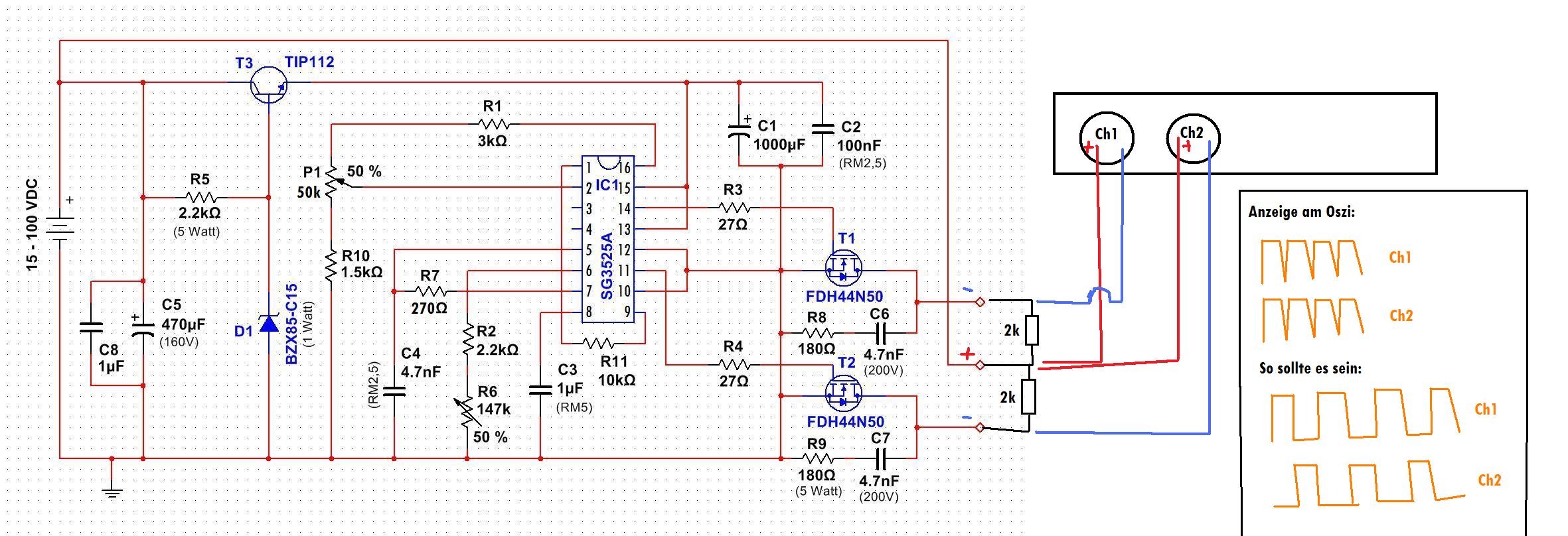

Hallo! Ich möchte gerne die Ausgänge der unten gezeigten Schaltung so messen, dass am Oszi beide Rechteck-Signale gleichzeitig angezeigt werden und zwar "richtig" im gegentackt. Irgendwie gelingt mir das aber nicht, offensichtlich ist die Masse aller Eingänge am Oszi miteinander verbunden und somit zeigt es mir immer nur ein und das selbe Signal an beiden Eingängen an? Die Schaltung generiert praktisch ein Rechteck-Signal im Gegentackt, also einmal nach oben, dann nach unten. Das Oszi ist ein altes analog Textronik 2445 Gibts da nen Trick, wie sich das anzeigen lässt? LG!
Natürlich sind die alle Massen am Skope miteinander verbunden! Wo und wie hast du denn angeklemmt? Die Skope-Masse muss mit GND verbunden werden und dann kannst beide Signale gleichzeitig im richtigen Zeitbezug sehen. Oder hast du einen seltsamen Triggermode eingestellt?
such mal nach dem Invert Knopf. Ich glaub du hast da einen Kanal invertiert.

"Gibts da nen Trick, wie sich das anzeigen lässt?" Nö. Ganz normal. GND an GND, die Oszi-Eingänge an die beiden Ausgänge, Widerstände von den Ausgängen zu +. Oszi auf den einen Kanal Triggern und beide Kanäle einschalten. Verzögerten Trigger aus schalten. Beim Einschalten der 100V könnte der TIP durch den 1000uF Kondensator Schaden nehmen. mfG

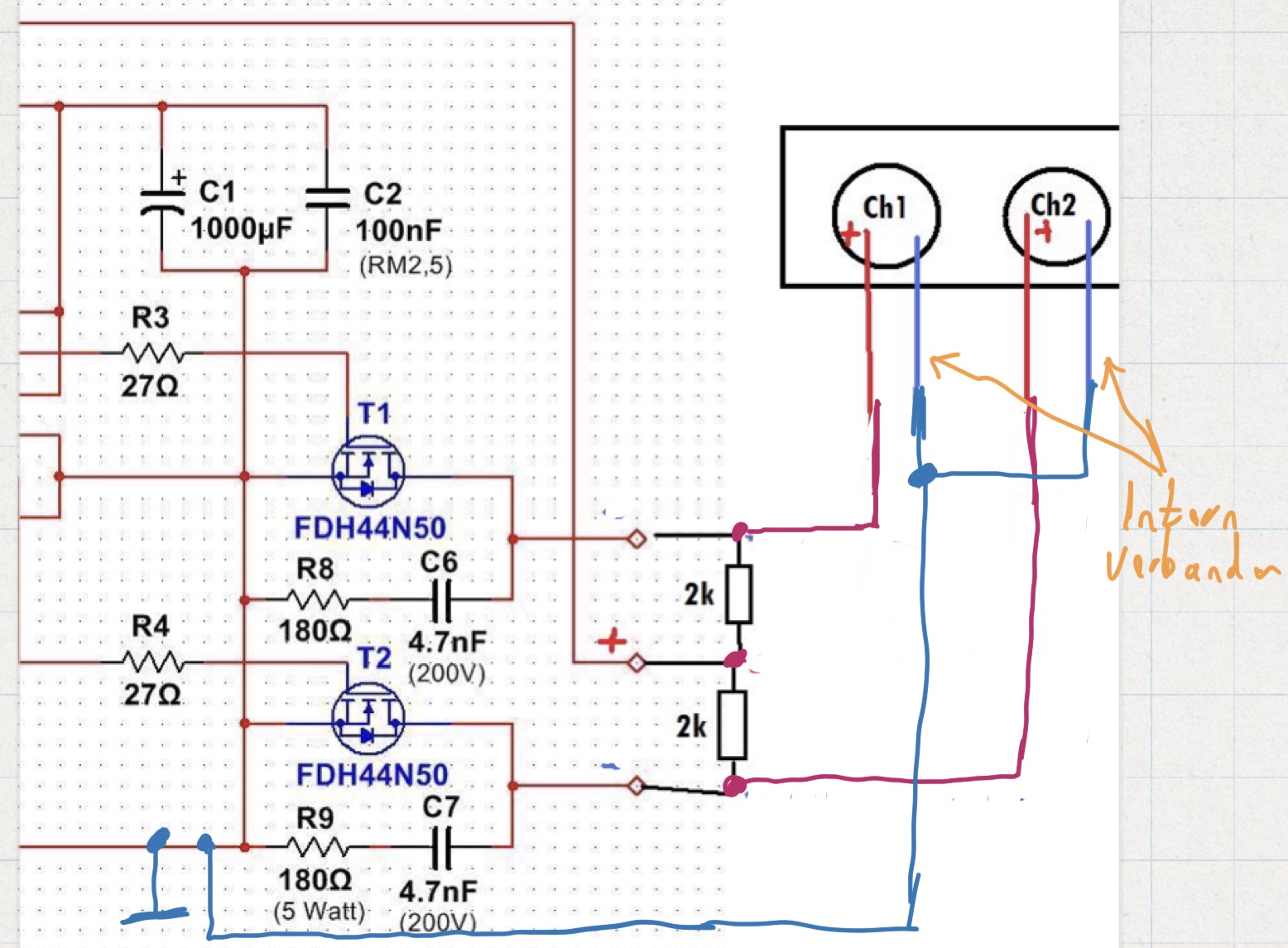

Habe mal ein Bild hochgeladen, wie ich es angeschlossen habe. Die Ausgänge werden jeweils mit 2kOhm Widerstände belastet. wenn ich den Invert Knopf drücke, ändert sich nichts, nur das ein Signal auf dem Kopf gestellt wird, aber beide Rechtecke gehen gleichzeitig nach oben und das kann nicht sein, denn sie müssten versetzt sein. Wenn das eine Rechteck da ist, muss das andere weg sein, usw....
Ja logisch, Du verknüpfst die beiden Signale ODER. Wechsle mal am Oszi + und -... Gruss Chregu Edit: Wenn Du jetzt inv drückst, siehst Du sie richtig!

Der GND beider Kanäle gehört an den Masseanschluss der Schaltung! Vermutlich deine blauen Leitungen. Und die beiden roten dann an die Drains der beiden FETs. Die 2k Rs bleiben so. Halten die ggf. auch 100V aus?
Christian S. schrieb: > Ich hatte geschrieben: Auf den EINEN Kanal triggern, nicht auf > beide. > > Das Luxusoszi ist eben kompliziert zu bedienen als Vierkanaler. Dein Oszi verbindet über GND des Oszi die Beiden Ausgänge miteinander. Das kann keine vernünftige Messung ergeben.

Wilfred schrieb: > Habe mal ein Bild hochgeladen, wie ich es angeschlossen habe. Bist du sicher, dass die beiden "-"-Anschlüsse deines Oszis nicht miteinander verbunden sind und dann beim Anschließen einen Kurzschluss in deiner Schaltung erzeugen? Nimm einen Durchgangsprüfer und miss bei nicht angeschlossenen Messstrippen mal nach. Das Manual spricht nur von einem Ground und sagt nichts von galvanischer Trennung der beiden Kanäle (Seite 4-1 Abschnitt "Grounding")

Ein Oszillograf hat ja Koaxialbuchsen, also Masse und in
der Mitte die Signalader. Was ist bei deinen
Ch1 und Ch2 Buchsen die Masse, die rote oder die blaue
Ader?

HildeK schrieb: > Die Skope-Masse muss mit GND verbunden werden und dann kannst beide > Signale gleichzeitig im richtigen Zeitbezug sehen. ...habs mal aufgezeichnet, ich hoffe korrekt..
Jörg R. schrieb: > ...habs mal aufgezeichnet, ich hoffe korrekt.. Ja, korrekt, wenn blau auch die Masse am Skope ist. Was kommt dann heraus?
HildeK schrieb: > Jörg R. schrieb: >> ...habs mal aufgezeichnet, ich hoffe korrekt.. > > Ja, korrekt, wenn blau auch die Masse am Skope ist. ...davon gehen wir mal aus.... > Was kommt dann heraus? https://www.onsemi.com/pub/Collateral/SG3525A-D.PDF Seite 2, Figure 1, Signal an den Ausgängen des IC. Die Schaltung des TO invertiert das Signal.

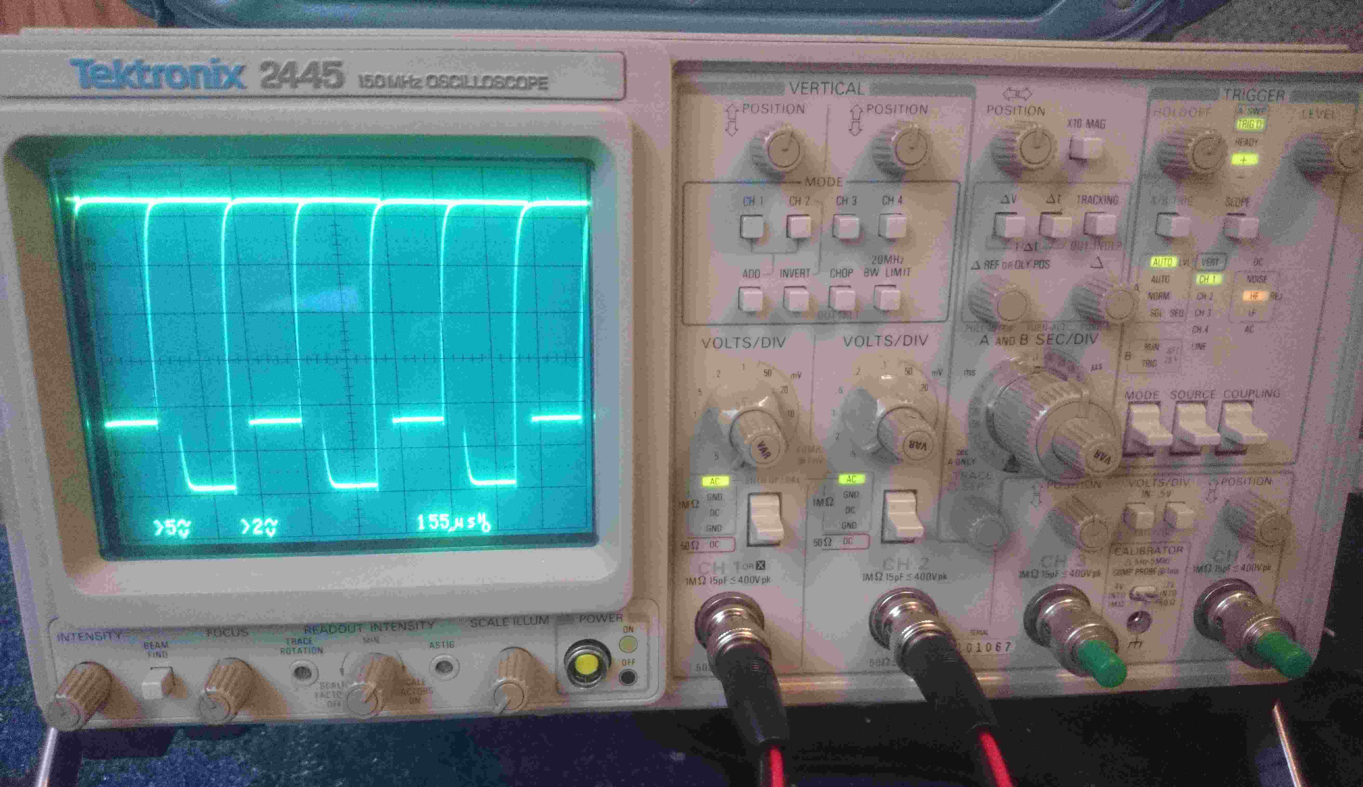

Hallo! Danke für die Infos!! Also so, wie es "Jörg R." in seinem Bild angeschlossen hat, funktioniert es. Und ja, beide Massen sind intern verbunden, das kann ich nachmessen! Störend ist nur, dass alles auf den Kopf gestellt angezeigt wird und mein Oszi nur den Kanal-2 invertieren kann, denke ich mal. Habs jedenfalls nicht geschafft, andere Kanäle zu invertieren. Das Oszi-Bild im Anhang! Ein Signal ist absichtlich kleiner dargestellt, damit besser zu erkennen.
Wilfred schrieb: > Störend ist nur, dass alles auf den Kopf gestellt angezeigt wird und > mein Oszi nur den Kanal-2 invertieren kann, denke ich mal. Habs > jedenfalls nicht geschafft, andere Kanäle zu invertieren. Das Oszi-Bild > im Anhang! Ein Signal ist absichtlich kleiner dargestellt, damit besser > zu erkennen. was willst du messen ? jetzt misst du die Spannung über den FETs, wenn du die Spannung über den Verbraucher messen willst, also den Widerständen dann musst du die Masse deines Oszi an dem mit rotem + gekennzeichneten Punkt anschließen, dann sind beide Signale invertiert aber dann stell halt das Oszi auf den Kopf

Wilfred schrieb: > Störend ist nur, dass alles auf den Kopf gestellt angezeigt wird Ja, das ist in der Schaltung so. Wenn du in den Spiegel schaust, ist auch alles seitenverkehrt und man hat doch im Laufe der Zeit gelernt trotzdem den Scheitel richtig zu kämmen :-). Also: einfach nur umdenken. Bei LOW ist dein 2k-Widerstand bestromt, bei HIGH nicht.

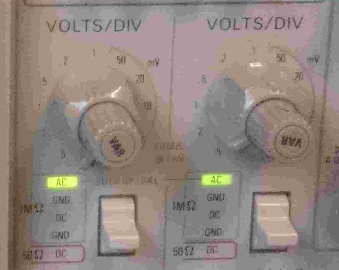

Ja, nen Spiegel vorhalten funktioniert auch - gute Idee übrigens ;) Die Schaltung speise ich mit 18V nicht mit 100V, habe ich vergessen zu sagen. Seltsamerweise kann ich trotzdem das Signal vom Kanal-1 nicht kleiner als am Bild dargestellt ist, machen, da schon alle Drehschalter im Anschlag sind, deswegen auch kein übereinanderlegen des Signals möglich. Beim Kanal-2 gehts ohne Probleme...
Tausch die beiden Tastköpfe mal am Oszi aus. Wandert dieser Effekt mit und ist dann der andere Kanal betroffen? Ja: prüf mal deine Tastköpfe Nein: das Oszi hat evtl. einen Defekt Klemm im zweiten Fall mal einfach jeden Tastkopf an die Referenzquelle, die jedes Oszi eingebaut hat und schau, ob da noch was Sinnvolles dabei rauskommt...
Wilfred schrieb: > übereinanderlegen Mit übereinander meinte ich einen Kanal oben und den anderen unten. Wilfred schrieb: > kann ich trotzdem das Signal vom Kanal-1 nicht > kleiner als am Bild dargestellt ist, machen, Wenn das mit den Kombiknöpfen (Drehschalter und Poti) nicht klappt, dann hat Dein Oszi einen Defekt. DC statt AC (Gleichspannung statt Wechselspannung) wäre auch besser.
der schreckliche Sven schrieb: > Wenn das mit den Kombiknöpfen (Drehschalter und Poti) nicht klappt, dann > hat Dein Oszi einen Defekt. Genau. @Wilfred: Und wenn das so ist und die Tastköpfe für gut befunden wurden, dann nimm doch einfach statt K1 den K3 oder K4.
Wilfred schrieb: > da schon alle Drehschalter im Anschlag sind Dreh auch mal die "Var"-Regler auf die linke Ausgangsstellung zurück...
du hast doch an den Knöpfen die variable Einstellung gewählt, dreh mal die knöpe (der obere Teil wo VAR drauf steht) ganz auf links, damit hast du 1:1 ... Tastköpfe hast du ja nicht, sind nur Stippen ... einfach nur ein Super Dau... sorry aber arbeite dich einfach mal in die Arbeitsweise eines primitiven Oszi ein oder nimm ein DUS-Pol... upps wie funktioniert der denn

OK, danke für alle Infos... Nein, alle Kanäle bis auf den 1. funktionieren problemlos mit beiden BNC Stecker... das dürfte also wirklich am Oszie liegen...
... und die VAR Regelung ist mir bekannt, sowie auch 90% aller anderen Einstellungen am Oszi!

Wilfred schrieb: > ... und die VAR Regelung ist mir bekannt, sowie auch 90% aller anderen > Einstellungen am Oszi! Und wieso stehen die auf dem Photo unterschiedlich? Nimm einen 1:10 oder 1:100 Tastkopf vor den Eingang, dann funktioniert das auch mit dem Eingangsspannungsbereich.
