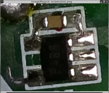

Tag Leute. anbei im ZIP Fotos von einem nicht zu identifizierbarem SMD-IC mit dem Suffix(Code) "FA 88". Wei jemand , was das IC ist? Befindet sich auf einer Netzteil-Platine im Sekundärkreis 6 Volt, 750 mA. Das IC " FA 88 " finde ich in keiner Code-Tabelle, die online sind. Wenn, dann erscheint nur "FA, FA*,FA**, aber dann in sovielen Möglichkeiten, dass man hoer nicht herausfindet, ob es ein Transistor, Mosfet, Diode, Regler, usw. ist, weil da nur alle möglichen Varianten gleichzeitig angezeigt werden. Was es nun ist, weiß ich nicht. Habt ihr eine Idee? Einzige Hilfestellung ist: Das IC hat 5 Pins und ist SOT 05 - Gehäuse. Und ein Pin geht dorekt zum Optokpppler- Pin 2.
Hi, ich hätte jetzt auf einen OP evt als Impedanzwandler getippt
NeuhierAF schrieb: > Einzige Hilfestellung ist: Das IC hat 5 Pins und ist SOT 05 - Gehäuse. ? stelle doch erstmal anhande der Abmessungen das genaue package fest: 5-lead SC70, TSOT, SOT23, ... vlt. von Microchip, Schema: XXXNNN XXNN? Suche nach FANN, NN ist bei denen Platzhalter für chargennummern.

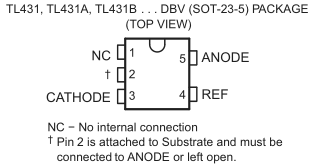

Ey Alter... Bilder, die mit einem Toaster gemacht wurden, werden nicht besser wenn man sie als PNG speichert und in vierfacher Ausführung in ein ZIP-Archiv packt. Zeichne den Schaltplan ab, dann bekommt man vielleicht auch raus, wofür dieses IC da ist. Ich würde einen Schaltregler für eine zweite Sekundärspannung vermuten. Vielleicht auch eine Reglerkomponente des Hauptnetzteils wenn es am Optokoppler dran ist. TL431 mal wieder in neuem Gewand?

NeuhierAF schrieb: > Und ein Pin geht dorekt zum Optokpppler- Pin 2. Dann wird es ein Shunt-Spannungsregler sein. Und aus Kostengründen ist das praktisch immer der TL431. Pinbelegung passt auch. > Das IC " FA 88 " finde ich in keiner Code-Tabelle Der TL431 wird in jeder chinesischen Garage geklont, da kommt keine Tabelle hinterher.
Clemens L. schrieb: >> Das IC " FA 88 " finde ich in keiner Code-Tabelle > > Der TL431 wird in jeder chinesischen Garage geklont, da kommt keine > Tabelle hinterher. So weit, so richtig, ist einer der meist(nach)gebauten Chips weltweeit, aber es gibt viele Pinbelegungen, nicht nur deine gezeigte https://www.auk.co.kr/Common/DownloadFile?option=inline&option2=productPdfByPartNo&partNo=SN431AN (- - C R A) https://www.njr.com/semicon/PDF/NJM431S_NJM432S_E.pdf (- A C R -) (- A - C R) http://www.anpec.com.tw/ashx_prod_file.ashx?prod_id=42&file_path=20090304101447747.pdf&original_name=APL431.pdf (R A C - -)
Danke für die zahlreichen Infos, nur erstens hab ich kein Schaltbild, zweitens wurde bestmöglich abfotografiert. Und wie kommt ihr ausgerechnet auf den TL431? Woher wollt ihr das denn wissen? Es gibt in dieser Bauform tausende Bauteilevarianten, hatte das oben bereits erwähnt. Also mir gehts darum, ob man anhand der Codierung etwas generes findet. Der TL431 oder eben eon Doppeltransistor, oder 3 interne Dioden, oder ein Schaltregler-IC - was ist es denn nun? Vermuten kann ich auch, nur hilft das nicht weiter. Was ist das nun für ein Bauteil?
NeuhierAF schrieb: > Und wie kommt ihr ausgerechnet auf den TL431? Weil das der meistverbaute Chip am Optokoppler eines SNT ist, und dein Bild passt dazu. NATÜRLICH watst du zu faul die Verbindungen der handvoll Bauteile abzuzeichnen, sondern erwartest Antworten auf dem Silbertablett.

WENN es der TL431 ( oder sowas) sein soll, wieso muss man dann die Ausgangsspannung mit von 4,8 bis 6, 3 Volt mit dem verbauten Poti manuell einstellen? Der 431 regelt automatisch die Referenz nach. Es sind aber 5 Pins angeschlossen und nicht nur 3, wie der 431/32) und jeder Pin führt WOANDERS HIN!! Keine Doppelbelegung! Seid doch so schlau, wie man liest..
NeuhierAF schrieb: > Und wie kommt ihr > ausgerechnet auf den TL431? Woher wollt ihr das denn wissen? Weil in Milliarden Schaltnetzteilen an der Stelle ein TL431 werkelt.
Michael B. schrieb: > NeuhierAF schrieb: > Und wie kommt ihr ausgerechnet auf den TL431? > > Weil das der meistverbaute Chip am Optokoppler eines SNT ist, und dein > Bild passt dazu. > > NATÜRLICH watst du zu faul die Verbindungen der handvoll Bauteile > abzuzeichnen, sondern erwartest Antworten auf dem Silbertablett. Ich bin weder zu faul, noch hab ich etwas aus Silber. Sorry, ich kann hier nichs abzeichnen, weil der Rest der Schaltung vergossen ist und die Pins alle unter einen 'Kleckschip' verschwinden. Nur 2 Elkos und eine Handvoll SMD- Widerstände, die man nicht entziffern kann, sowie ein Optokoppler PC817 sind sichtbar. Ich kann nur den "FA 88" entziffern .
NeuhierAF schrieb: > Optokoppler PC817 sind sichtbar. Ich kann nur den "FA 88" entziffern . Und zum OK gehts oben Rechts oder unten Links? So wird das nichts.
