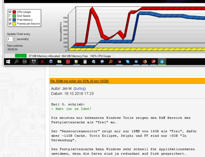

von Updater (Gast)
schön öfter fällt mir auf, dass die Schrift bei hier eingestellten
Screenshots unscharf ist. Scheinbar ist es bei modernen Systemen Mode
geworden, eine unscharfe Schrift zu verwenden. Im Bild oben die
unscharfe Schrift des Screenshots, unten die Schrift meines Systems.
Kann mich jemand aufklären?
Vielen Dank für die Hilfe
Manuel H.
von Updater (Gast)
Sehe eben, dass die Forensoftware mein Bild unscharf gemacht hat.
Unscharf ist offensichtlich modern geworden :-(

Die Schrift deines Systems sieht auf deinem Screenshot ehrlich gesagt
auch ziemlich matschig aus...

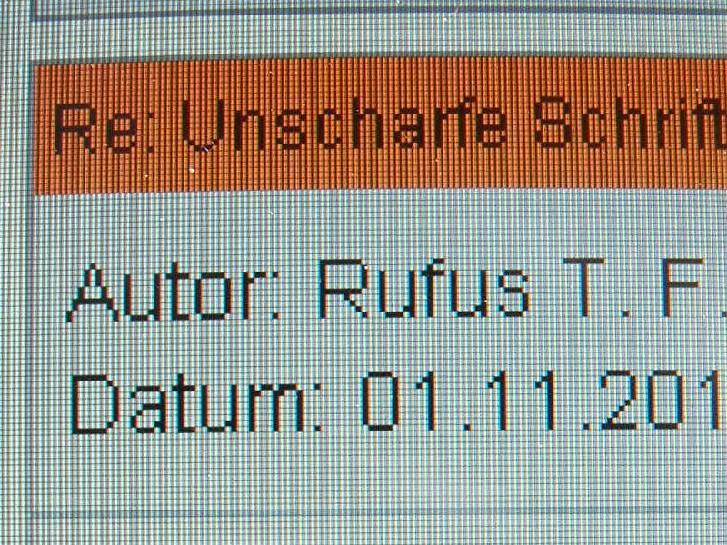

von Updater (Gast)
Meine Schrift in 4-facher Vergrößerung

von Elias K. (elik)
Updater schrieb:
Stimmt nicht. Lade das Bild runter und schaue es dir an. Ist
knackscharf. Die Forensoftware stellt das Bild nicht mit 100% Skalierung
an. Die Umskalierung wird immer zu einer gewissen Unschärfe oder
alternativ Verzerrung führen. (Abgesehen von ganzzahligen Vielfachen.)

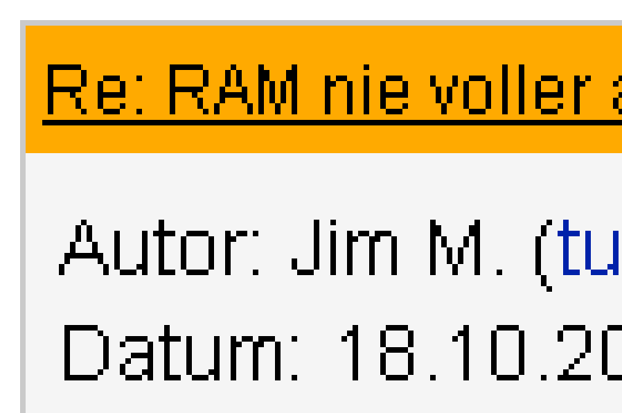

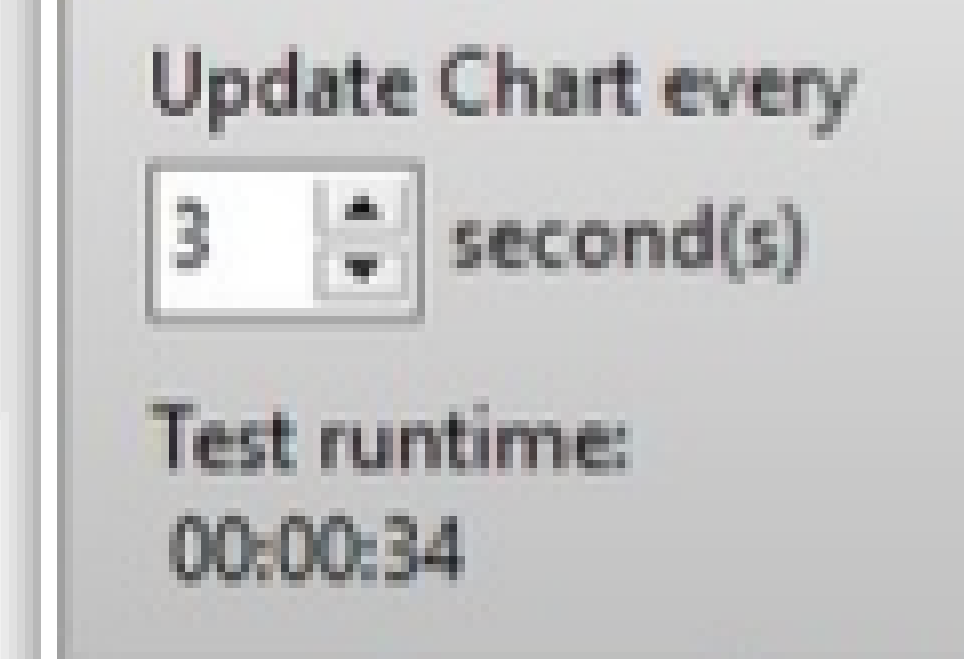

von Updater (Gast)

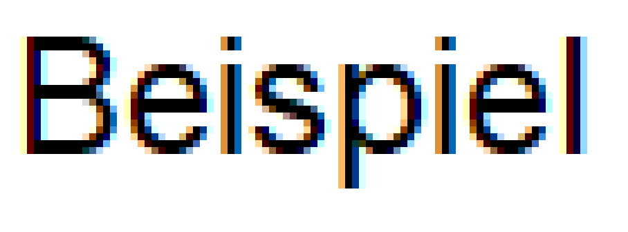

Und hier die Schrift aus dem Screenshot in 4-facher Vergrößerung.
Ich meine, da ist ein feiner Unterschied in der Schärfe.
von Elias K. (elik)
Übrigens ist auch das angemeckerte Bild gar nicht so unscharf:
Beitrag "Re: RAM nie voller als 50% (8 von 16GB)"
Einfach mal das Bild in einem neuem Tab öffnen...
Die trotzdem vorhandene, gering Unschärfe kommt, wie von meinen
Vorpostern schon gesagt, von der Kompression als .jpg-Datei. Hätte es
der TO als .png gepostet, wäre es auch gestochen scharf.
von Thomas S. (thschl)
Elias K. schrieb:
> Hätte es
hat er ja oben, aber das Forum verkleinert ja nur

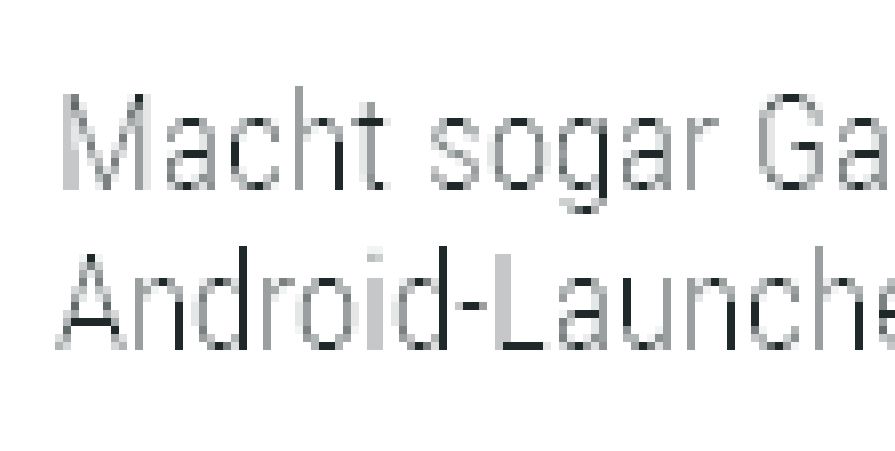

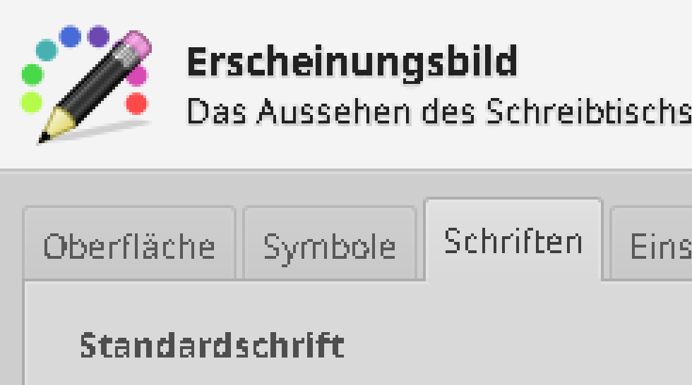

von Andre (Gast)
Updater schrieb:
> Dennoch meine ich bei modernen
> Systemen eine unscharfe Schrift zu sehen.
Das ist durchaus korrekt und kommt vom Anti Aliasing nach dem Rastern.
So ein Strich vom Font fällt nicht immer genau auf eine Pixelkoordinate,
deswegen muss da getrickst werden (Subpixel rendering).
Bessere Font Renderer verwenden dann eine Technik die "Hinting" heißt
und knautschen den Font etwas passgenauer auf die Pixel, damit er
schärfer aussieht.
Zumindest bei Windows kannst du das (in Grenzen) auch im System
einstellen.

von Scharf Macher (Gast)
Updater schrieb:
Die Schrift ist scharf, aber dein Moni ist zu Cleartype und anderen
subpixel Rendering Geschichten inkompatibel - besorg dir nen neuen.
Manchmal hilft es aber den Monitor passend zum rendering auszurichten,
also nicht hochkant oder 180 gedreht. Hängt halt mit der RGB-Anosrdung
der Subpixel zusammen.
https://de.wikipedia.org/wiki/Subpixel-Rendering

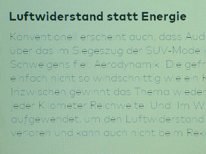

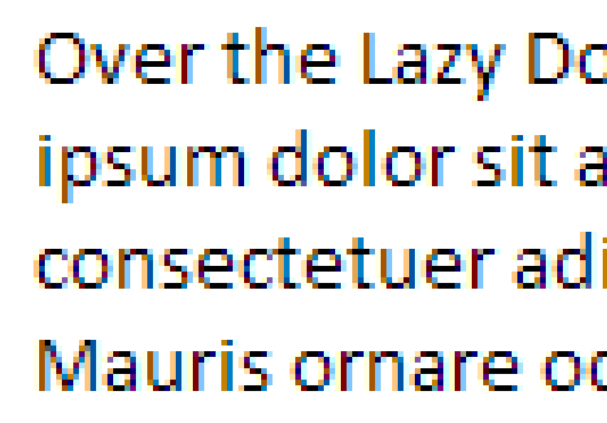

von Updater (Gast)
> subpixel Rendering Geschichten inkompatibel...
Das wird es wohl sein. Auf dem Moni hier ist die "moderne Schrift"
(Bild) eher kontraproduktiv, ich sehe Helligkeitsunterschiede, Farbsäume
und unscharfe Kanten. Letzteres ist wohl auch nicht so ganz
unbedenklich:
"Weiterhin wird die Darstellung von vielen Benutzern als unscharf
empfunden. Das unbewusste Bemühen des Auges, das künstlich unscharfe
Schriftbild zu fokussieren, kann zu Ermüdungserscheinungen[3] und
Kopfschmerzen[4] führen."
https://de.wikipedia.org/wiki/Subpixel-Rendering#Kritik
Der örtliche Wertstoffhof nimmt keine voll funktionierenden Geräte mehr
zur Zerstörung an.

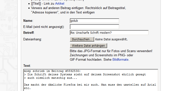

von golub (Gast)
Das macht der dämliche Firefox bei mir auch. Man muss den umstellen auf
Arial etc.
Was deine Bilder angeht, musst du eben png oder gif nehmen und kein JPEG

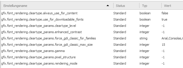

von Roland F. (rhf)
Updater schrieb:
> In den Browser-Einstellungen finde ich keine Möglichkeit, diese
> Schrift abzustellen.
Gib mal in der Adresszeile von Firefox "About:config" ein und suche nach
"clear". Da erscheinen unter "gfx.font_rendering.cleartype_params."
diverse Einstellmöglichkeiten. Vielleicht ist da was dabei mit denen du
dein Problem lösen kannst.
So wie ich das sehe, findet sich hier im aktuellen FireFox (52.9.0)
keine Einstellung, die nach AUS oder AN aussieht (Bild).
Ich glaub nicht, dass der so aktuell ist, denn ich hab 61.0.1, und der
ist schon nicht mehr aktuell.

Mal bischen unter Ubuntu mit den Schriften gespielt. Es gelang nicht
ansatzweise, eine zum WinXP vergleichbare Schrift ohne Kantenglättung
einzurichten. Die Schriften werden unter Ubuntu selten verunstaltet. Im
Bild noch ein rel. harmloses Beispiel.
> Wie gesagt hält sich auch Firefox daran.
Ist hier nicht der Fall, FireFox Quantum (62.0.3) hält sich nicht an
die systemweiten Vorgaben.
Wie gesagt, eine höhere Instanz hat bzgl. vermanschter Schrift längst
entschieden.
Wenn ich mich recht erinnere, ist das eine Konfigurationseinstellung des
Font-Renderers "FreeType", dem aus patentrechtlichen Gründen das
anständige Antialiasing abgeklemmt wird. Ändert man das (in den
Sourcen), übersetzt FreeType neu und ersetzt die mitgelieferte Variante
durch die neue, sollte das Problem weg sein. Die verschiedenen
Einstellungen finden sich in einer Datei namens ftoptions.h

Wollte ja noch ein richtig ungutes Beispiel nachliefern. Damit man das
Problem auch richtig erkennt, ein Foto direkt vom Display, Ratespiel
inklusiv.
Display nicht mit nativer Auflösung angesteuert, gepaart mit schlechtem
bzw. schlecht konfiguriertem Font-Renderer?
kamman jetzt auch den "Pixelzwischenraum" ansteuern?

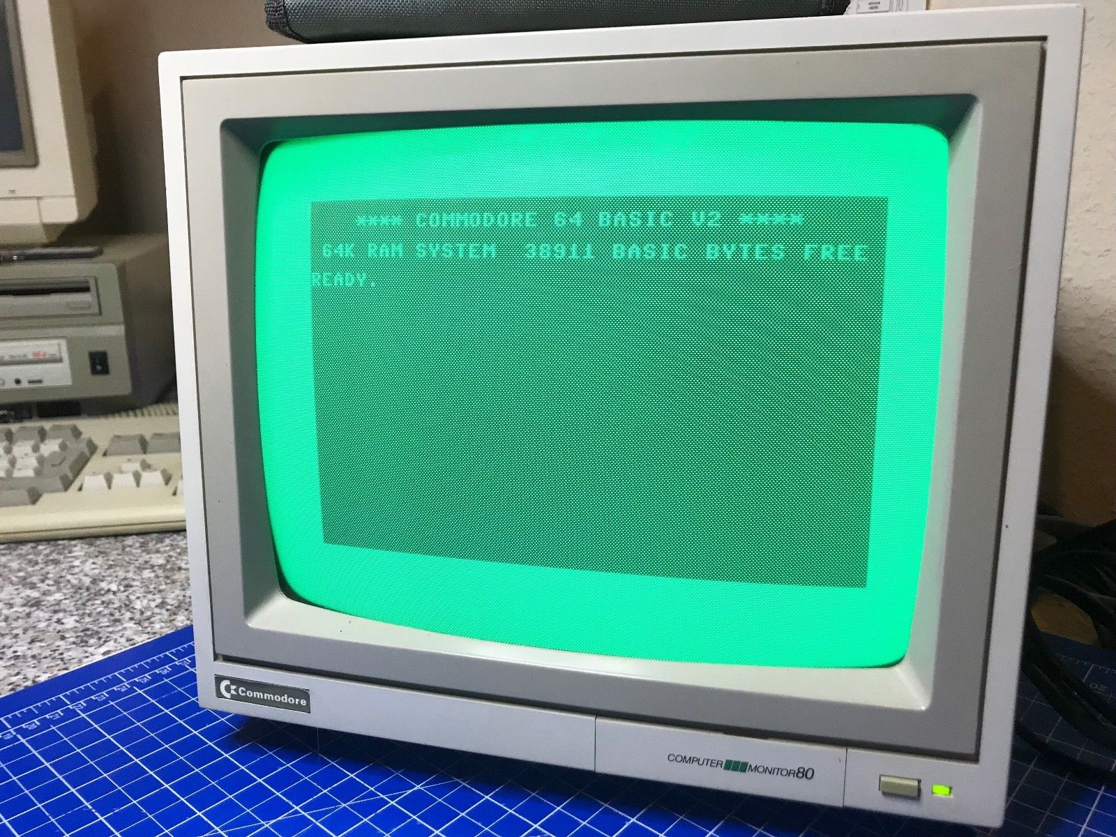

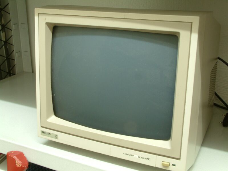

> Grüne Pixelbuchstaben auf schwarzem Schirm, das waren noch Zeiten.
Also bei mir war der Schirm auch grün. Man hatte also hellgrüne Schrift
auf dunkelgrünem Hintergrund. So wie im Anhang.
Vielleicht sind es ja die Augen, die früher besser waren und nicht das
Bild? ;-)
> Oder Knallgelbe Schrift auf turbopascalblauem Schirm, auch gut lesbar.
Ah, da kann ich mich noch von meinem Scheinder CPC dran erinnern - wenn
ich statt des Grünmonitors den Farbfernseher angeschlossen habe.

Rolf M. schrieb:
> Man hatte also hellgrüne Schrift auf dunkelgrünem Hintergrund. So wie
> im Anhang.
Das lag nun an der grottenschlechten PAL-Farbdarstellung des verwendeten
Homecomputers, die sich auch auf monochromen Monitoren derartig
auswirkte.
Das Standardbild auf einem Farbfernseher war bei diesem Gerät auch nicht
Weiß (oder irgendeine andere Farbe) auf Schwarz, sondern Hellblau auf
Dunkelblau.
Vernünftige Systeme haben das schon immer anders gehandhabt.

Die Einstellung der Schrift- und Hintergrundfarbe auf "lesbar" war aber
bei fast allen Programmen am C64 in den ersten Zeilen zu finden - den
Matsch mit den beiden Blautönen hat doch kaum jemand freiwillig
ertragen...

Rufus Τ. F. schrieb:
> Display nicht mit nativer Auflösung angesteuert...
Nicht wirklich (Foto)

von MaierMüllerSchulz (Gast)
Rolf M. schrieb:
> Nennt sich "Design vor Funktion".
Ich nenn es dummes Zeug.
Dass man an Geräte unterschiedliche Hersteller-Labels gepappt hat, war
wohl schon vor Jahrzehnten Mode (Bild). Wer das Ding wohl wirklich
hergestellt hat?
