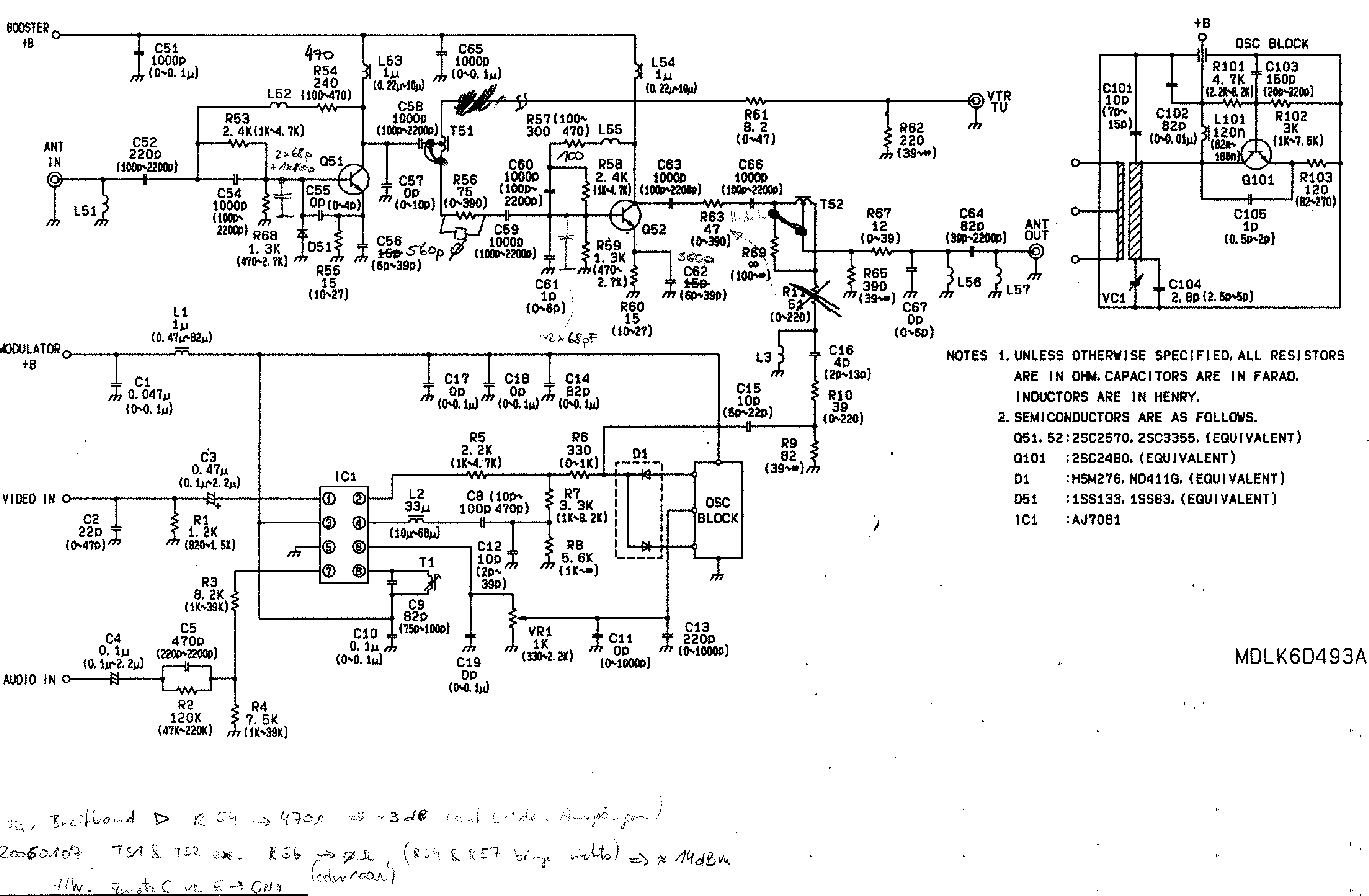

Für ein kleines demoprojekt habe ich habe die Tage einen alten Modulator
aus einem VHS Recorder ausgebaut.
Pinout für das modul war einfach zu finden. Auch ein erster Test
(Composite signal am Videoeingang) war ganz brauchbar. (Bisschen
verrauschtes Bild)
Jetzt wäre interessant wie "Weit" das Teil sendet. (Wie viel leistung
kommt da idr. raus? Weiß das jemand?) Und ob es mit einfachen Mitteln
möglich ist das Signal etwas weiter (Ein Raum, Rigipswand dazwischen) zu
senden.
Leider ist der alte CRT TV mit analogempfänger mehr baustelle als alles
andere und ich weiß daher nicht genau auf welchem Kanal so ein Modulator
sendet.(Kanal bzw. Frequenzanzeige nicht mehr vorhanden) Wäre über
weitere Informationen dankbar.

von Andreas M. (andreas_m62)
Einfache TV-Modulatoren werden mit einem Trimmer-Kondensator abgestimmt
und arbeiten meist von K30-K40 im UHF-Bereich.
Bei einigen kann man sogar ein einfaches Testbild
mit 1-2 weißen Streifen mit einem Schalter aktivieren.
Programmierbare TV-Modulatoren kann man von K21 bis K69 abstimmen.
Der Ausgangspegel beträgt ca. 70 dBµV,
was dem mittleren Analogpegel an einer TV-Anschlußdose entspricht.
Das Verstärken und Abstrahlen mit Hilfe eines
nachgeschalteten Hausverstärkers ist verboten
und lädt die Bundesnetzagentur zu einem kostenpflichtigem Besuch ein.

von Kilo S. (kilo_s)
Mal wieder spät geworden.
Also bis auf das ich die TV-Out Lib für den Arduino noch nicht ganz
durchblicke funktioniert zumindest des erzeugen des Composite Signal
Einwandfrei.
Für den Modulator muss man noch zwischen 75-125Ohm am videoeingang nach
GND Schalten. Sonst ist das bild nicht gut.
Die ausgangsleistung ist so winzig das es nicht ein mal für 30cm Reicht.
Aber über Koax ist es Top!
Also die drei Meter pack ich so nicht.
Nicht mal nebeneinanderliegend kann ich nur über die Antenne was
empfangen.

von Andi B. (andi_b2)
Aus den alten Alps konnte man noch einiges mehr rausholen. Bei einigen
bis über 90dBµV. Muß mal meine alten Unterlagen suchen. Da sollten ein
paar Schaltpläne dabei sein.
@Kilo S.
Hast du jetzt alles was du brauchst, oder was für Fragen sind noch
offen?
Meine Meinung - probiers aus, wird hoffentlich über mehrere Meter
funktionieren mit passenden Antennen. Selbst mit
Standard-Videobandbreite. Vergiss vorerst die Bedenken der
Abstrahlungsangsthasen. Du kannst auch die Ausgangsleistung erhöhen. Ein
paar Hinweise dazu ev. in dem angehängten Bild. Welche 70xx Nummer der
hat, weiß ich leider nicht. Die waren damals aber über viele Jahre
ziemlich ähnlich. Die Schaltung kann man am Print auch gut verfolgen.
Und dann kommt es vor allem darauf an, welche Antennen du verwendest.
Und mit was willst du eigentlich empfangen? Video mit einem Standard UHF
Tuner im TV wahrscheinlich. Wenn du dessen Bandbreite verringerst, bei
Analog TV heißt dass dann halt unschärfer und ohne Farbe, dann könntest
da auch noch einiges rausholen.
