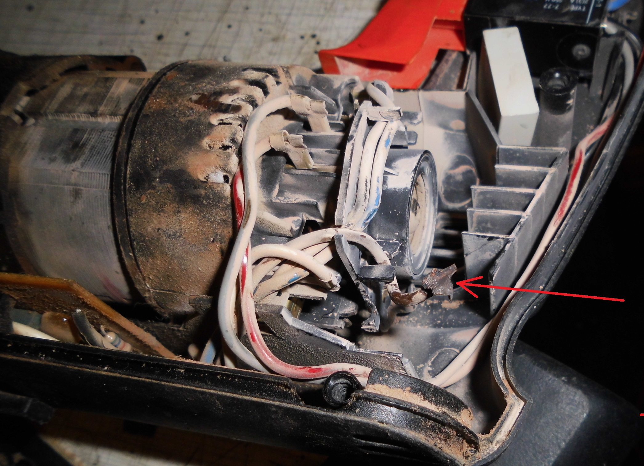

von Al. K. (alterknacker)
bis gestern hat sie noch ihren Dienst getan.
Jetzt brauche ich so ein Teil nicht mehr.
Immerhin hatte ich gestern eine Betonwand von 17 Cm mit einen 12 mm
Durchgangsloch versehen.
Wenn das Teil jemand noch haben will, 15 Euro inklusive Versand
stelle ich hier in den Raum.
Ich kann und will solche Teile nicht mehr reparieren!
Der abgebrochene Draht ist gut sichtbar.
MfG

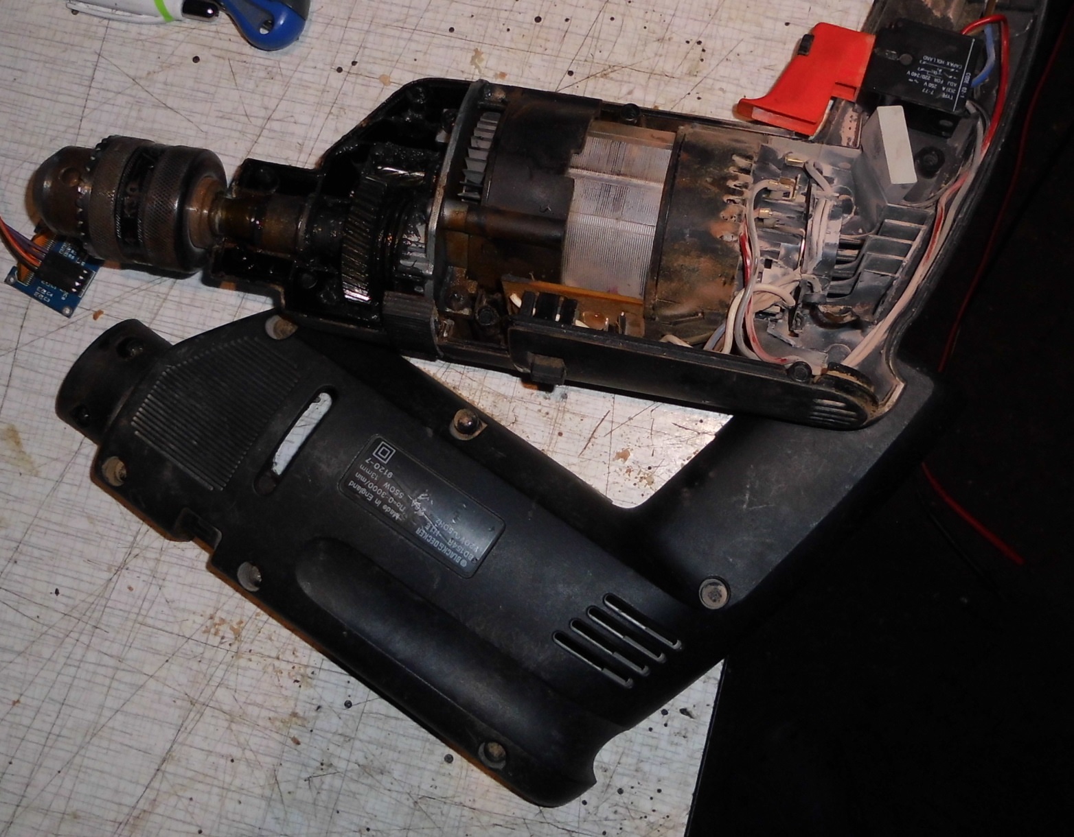

Diese Schlagbohrmaschine lässt sich sehr leicht öffnen.
Schrauben lösen,Halbschale abnehmen.
Wenn ich das Teil jetzt vor die Tür lege ist es heute Abend weg;-))

Habe das Teil mir jetzt auf dem Bild besser angeschaut und die Maschine
wieder geöffnet.
Lässt sich sehr leicht reparieren . wenn man diese Crimpverbindung hat.
..also werde ich es erst mal versuchen.

Wenn die nicht so dreckig wäre, würde ich mir das Ding anschauen.
Vermutlich kann man den Scheiß auch einfach zusammenlöten. Bis das wegen
Hitze oder so zerfällt, ist die Wicklung sowieso abgebrannt.

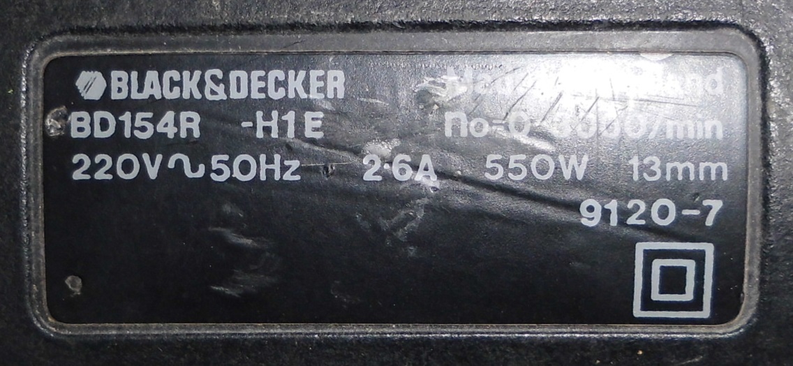

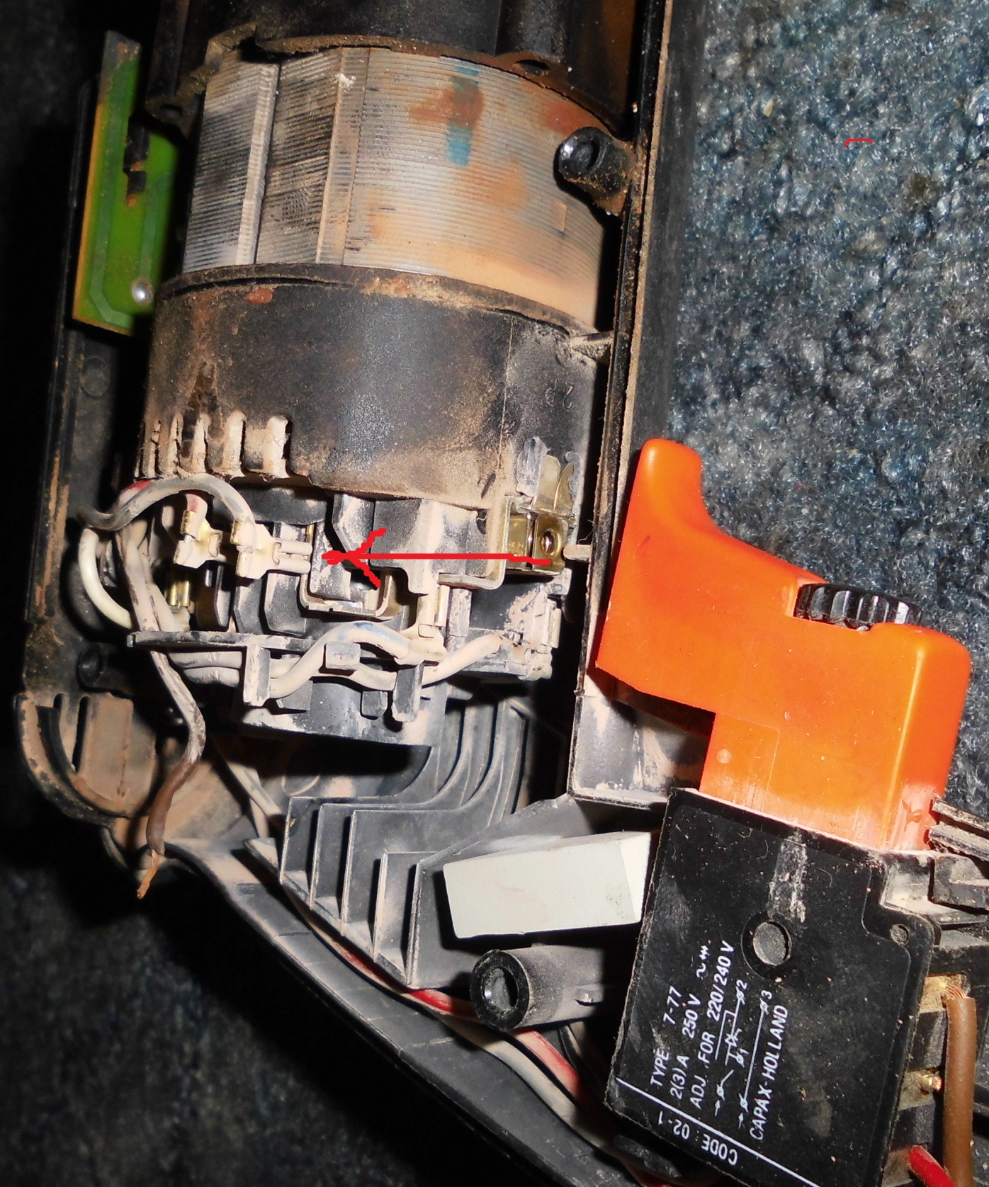

wie nennen sich diese Steckverbinder?
Sie können auch gerade sein.
siehe Pfeil!
..es sind doch keine Crimpverbinder!
https://www.mikrocontroller.net/attachment/379990/CrimpVerbinder.JPG
von Andrew T. (marsufant)
Suche bitte nach FASTON,
Die gibt es von diversen Herstellern.
Bei Dir vermutl. 2,4 oder 4,8mm Typ.
https://www.digikey.de/de/product-highlight/t/te-connectivity-amp/faston-terminals-and-receptacles-tabs
Prima,Danke!
Habe meinen Kollegen angerufen, er hat diese auch.
https://www.powertoolspares.com/illustration/pdf/bd154rtype1
..und das gibt es auch noch!

Heute schnell repariert.
Mit einer gesunden linken Hand und nicht das richtige Werkzeug
reicht die Reparatur bis zum neuen Ausfall.
Dann wird das Teil nochmals Angeboten.
Hätte natürlich auch Schrumpfschlauch benutzen können.
Es wissen dann aber Viele das es zu reparieren geht.
Das Teil hat jedenfalls die restlichen Durchbrüche blendend geschafft.
Wieder die Umwelt vor Elektronikschrott bewahrt!
MfG
