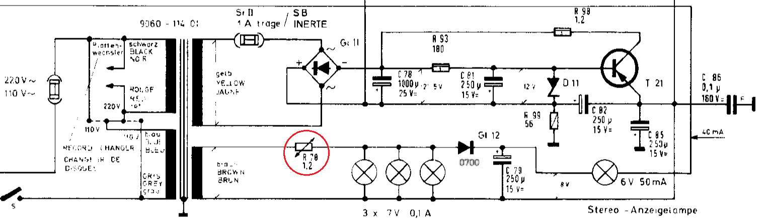

Hallo, Vielleicht kann mir hier jemand helfen. Ich habe 2 Fragen zu einem Transistorradio der Marke: Grundig KS 754 von 1971, oder 1972. Die Skalenbirnen brennen nicht mehr, sind aber nicht defekt. Defekt sind sicherlich 2 Kondensatoren, denn sie sind aufgequollen, C81 und C82. Defekt ist sicher auch ein veränderbarer Widerstand ( NTC? ) R78. Der Widerstandswert wird angegeben mit "1,2", ist das gleich mit 1,2 kOhm? Dieser Widerstand hing lose in den Lötstellen und auf der Oberseite der gedruckten Schaltung sind die Einführungslöcher etwas schwarz, also wie verbrannt. Den Widerstand konnte ich von Hand rausnehmen. Konnte auch keinen Ohmschen Wert messen. Desweiteren gibt es noch eine Diode ( GL 12 oder GI 12 ) unten drunter steht 0700? Ich würde gerne wissen wollen: Was ist der Widerstand R78 für ein Typ, welchen Wert könnte er haben? Was ist das für eine Diode GI 12 und welchen Wert könnte diese haben? Das Radio spielt! Den Schaltplan habe ich aus dem Netz geladen. Die Einspeisung vom Trafo für die Skalenbeleuchtung habe ich als Ausschnitt angehängt. Wäre für jeden Tipp dankbar. Würde mich freuen wenn ich hier weiterkommen würde. Vielen Dank vorab. Mit Besten Grüßen aus Berlin Rolf
Hallo, der Widerstand ist ein temperaturabhängiger Widerstand mit einem negativen Temperaturkoeffizenten, also ein Heißleiter mit einem Widerstandswert von 1,2 Ohm. Er dient zum Schutz der Glühlampen, die einen geringen Kaltwiderstand besitzen. Die Diode lässt sich durch einen 1A-Typ wie 1N4001 ersetzen. Für den NTC- Widerstand einen niederohmigen Widerstand zum Testen einbauen. MfG
R78 dürfte unter 10 Ohm haben, also wäre 1,2 Ohm plausibel. Die Elkos könntest Du alle ersetzen, bevor der Transistor noch kaputt geht. MfG

Jörg R. schrieb: > Ich denke auch das R78 nur 1,2 Ohm hat. Segor Berlin hat leider nur 47 Ohm als kleinsten, bei Mouser gibt es 1,5 und 1 Ohm bei Conrad gibt es zumindest 2,5 Ohm, davon 2 parallel könnte passen https://www.conrad.de/de/heissleiter-s236-25-epcos-b57236s259m-1-st-500741.html

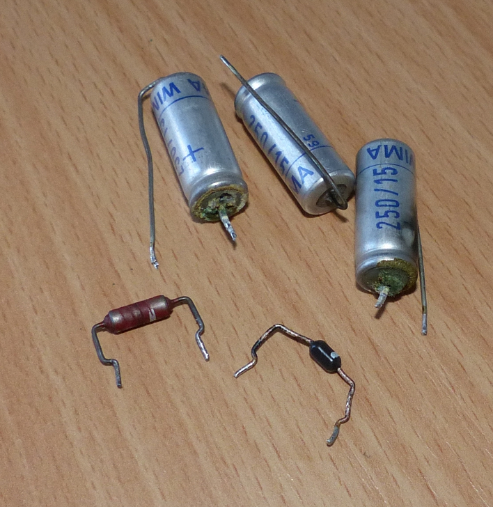

Hallo schrecklicher Sven, Die Lötstellen vom R78 waren wie verbrannt? Den C79 habe ich gewechselt. Gemessen habe ich 345 µF. 250 war der ursprüngliche Sollwert. Defekt? Habe die defekten Teile mal als Bild angehängt. MfG Ron

Ron Brenner schrieb: > Die Lötstellen vom R78 waren wie verbrannt? Ron Brenner schrieb: > Dieser Widerstand hing lose in den Lötstellen und auf der Oberseite der > gedruckten Schaltung sind die Einführungslöcher etwas schwarz, also wie > verbrannt. Den Widerstand konnte ich von Hand rausnehmen.

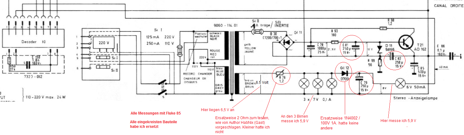

Hallo Jörg R., danke für ihre logische Erklärung über R78. Den Widerstandswert parallel zu den Lämpchen hatte ich jetzt leider nicht gemessen. Den Elko C79 habe ich ausgetauscht. der hatte einen Wert von 350µF. Aufgedruckt sind 250 µF? Die Skalenbeleuchtung funktioniert jetzt wieder. Vielen Dank für ihre Hilfe MfG Ron
Ron Brenner schrieb: > Den Elko C79 habe ich ausgetauscht. der hatte einen Wert von 350µF. > Aufgedruckt sind 250 µF? So etwas passiert, wenn Elkos lange ohne Spannung liegen. Dann baut sich die isolierende Aluminumoxidschicht ab (wird dünner). Damit wird die Kapazität größer, die Spannungsfestigkeit kleiner. Lässt sich unter Umständen beheben, indem man die Spannung (strombegrenzt) langsam bis zum Nennwert erhöht (Formierung). Natürlich nur, wenn das Gerät möglichst originalgetreu erhalten bleiben soll.

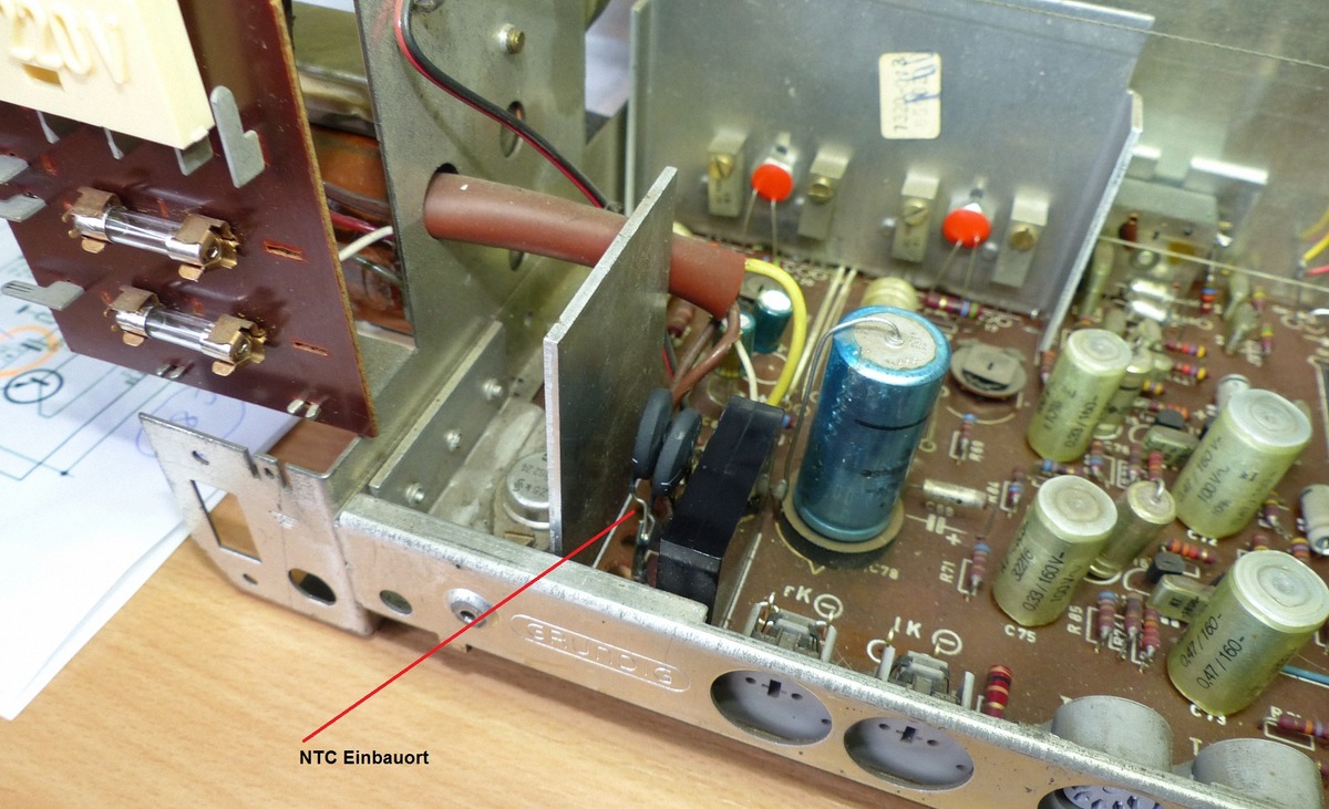

Ingo W. schrieb: > Lässt sich unter Umständen beheben, Hab gerade auf dem Bild gesehen, das die Elkos auch schon Elektrolyt verloren haben. In dem Falle natürlich nicht :-(
Hallo Michael B. Da war nixt mehr zu messen am R78. Ich hab in nochmal richtig eingelötet, hat nichts gebracht. Zu Testzwecken habe ich einen 2 Ohm 0.5 W Widerstand eingelötet der funktioniert. Besorge mir morgen einen passenden NTC. In dem Schaltplan Auschnitt war ich mir nicht sicher was gemeint ist mit 1.2. 1.2 Ohm, oder 1.2 kOhm. Danke für ihre Hilfe MfG Ron

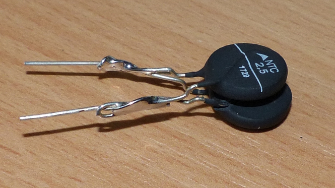

Joachim B. schrieb: > bei Conrad gibt es zumindest 2,5 Ohm, davon 2 parallel könnte passen > https://www.conrad.de/de/heissleiter-s236-25-epcos-b57236s259m-1-st-500741.html Heißleiter kann man nicht parallel schalten! Das ist thermisch nicht stabil. Da die Widerstände nicht 100% identisch sind, leitet einer mehr als der andere und wird heißer. Dadurch zieht er den Strom aus dem Parallelzweig ab, womit dort der Widerstandswert steigt und es zu einer weiteren Erhöhung des Stromes im anderen Zweig kommt. Bei unglücklicher Dimensionierung ist das für den Widerstand mit dem kleineren Wert eine Spirale in den Tod. Torsten
Hallo Ingo W. Das Gerät braucht nicht mit original Teilen erhalten zu bleiben. Es steht in der Laube auf der Goerzallee in Lichterfelde und ist nur zum Musik hören gedacht. Hauptsache es funktioniert. Da es in einem Konzertschrank eingebaut ist mit 6 Lautsprechern, hat es einen super Klang. Und die Skalenbeleuchtung funktioniert ja jetzt auch wieder, danke an euch allen! MfG Ron
Hallo schrecklicher Sven, Die Löcher auf der Bestückungsseite sind ringsherum schwarz und auf der Lötseite um die beiden Lötpunkte ist auch alles schwarz, also wie verbrannt. Viel Lötzinn war an den beiden Lötpunkten auch nicht mehr vorhanden, wie gesagt, ich konnte den Widerstand ohne große Mühe rausnehmen. Na ja, zweimal wackeln... Mit dem vorrübergehenden Ersatz-Widerstand von 2 Ohm 0.5 W funktioniert die Skalenbeleuchtung wieder. Der Widerstand wird auch nichtmal warm. Würde vielleicht doch noch gerne wissen was da passiert ist? Danke für ihre Hilfe MfG Ron

Ron Brenner schrieb: > Würde vielleicht doch noch gerne wissen was da passiert ist? Der Widerstand wurde so heiß, dass das Lot geschmolzen ist. Das flüssige Lot verdampft allmählich. Ursache kann ein Kurzer gewesen sein. Ich tippte auf den Elko, weil sowas durchaus gelegentlich vorkommt.

Ron Brenner schrieb: > Werde morgen den NTC besorgen. Wäre der 2.5 Ohm von Conrad nicht ein > wenig zu hoch bitte genau lesen Joachim B. schrieb: > davon 2 parallel könnte passen auch wenn hier steht Torsten schrieb: > Heißleiter kann man nicht parallel schalten! klar kann man und so genau wirds nicht gebraucht, der heissere wird eher niederohmig und das symetriert sich, so genau wird es ja nicht gebraucht für die Skalenbirnchen, die haben ja auch nicht exakt gleiche Kennlinie aber auch: Ron Brenner schrieb: > bei Mouser gibt es > 1,5 > und 1 Ohm." > > werde mir wohl bei Mouser den passenden besorgen. den es eben nicht gibt, entweder 1 Ohm oder 1,5 Ohm wird aber auch klappen. Statt Mouser würde ich 2x 2,5 Ohm über Conrad besorgen.
Hallo Joachim B. Ok, ich hol mir morgen 2 Stück 2.5 Ohm von Conrad, kann ich hinfahren. Ist bei uns in der Kleiststraße in Bln. Schöneberg. Dann setze ich sie parallel ein. Mal sehen was passiert. Bei Mouser auf der Hompage habe ich gesehen das der 1 Ohm NTC in Tropfenform Ausführung ist und er sieht auf dem Bild sehr klein aus. Der originale der eingebaut war ist so 0.5 Watt. Der 2.5 Ohm von Conrad hat folgende Werte: R25= 2.5 Ohm und I25 = 5.5 A, Max Temperatur 170°C, einen Durchmesser von 11.5 mm. Kosten tut er, 0,76 EUR das Stück. Der wäre doch OK, oder? Danke für ihre Unterstützung. MfG Ron

Torsten schrieb: > Heißleiter kann man nicht parallel schalten! > Das ist thermisch nicht stabil. Da die Widerstände nicht 100% identisch > sind, leitet einer mehr als der andere und wird heißer man kann die beiden aber auch thermisch koppeln, dich beieinander, ggffs etwas Wärmeleitpaste zwischen. Torsten schrieb: > Bei unglücklicher Dimensionierung ist das für den Widerstand mit dem > kleineren Wert eine Spirale in den Tod. Ron Brenner schrieb: > Der 2.5 Ohm von Conrad hat folgende Werte: R25= 2.5 Ohm und I25 = 5.5 A, bei den Werten bis 5,5A sehe ich keinen von beiden sterben

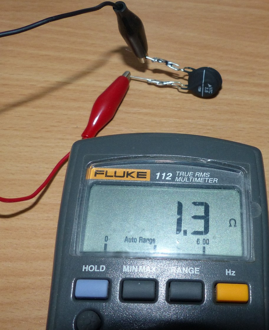

Hallo zusammen, habe heute die Ntc Widerstände von Völkner erhalten, parallel verlötet und eingebaut. Der gemessene Wert, schwankte immer von 1.2 Ohm nach 1.3 Ohm. Radio und Beleuchtung funktionieren! Danke nochmal an alle für eure Hilfe. MfG Ron
Ron Brenner schrieb: > Hallo zusammen, > > habe heute die Ntc Widerstände von Völkner erhalten, parallel verlötet > und eingebaut. Der gemessene Wert, schwankte immer von 1.2 Ohm nach 1.3 > Ohm. > > Radio und Beleuchtung funktionieren! ...ich rieche den Pertinax bis hier hin...;-) Schön.........;-)
