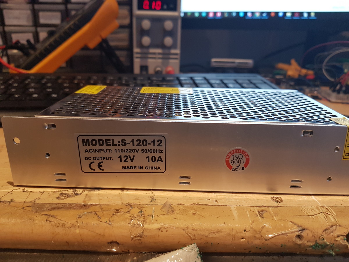

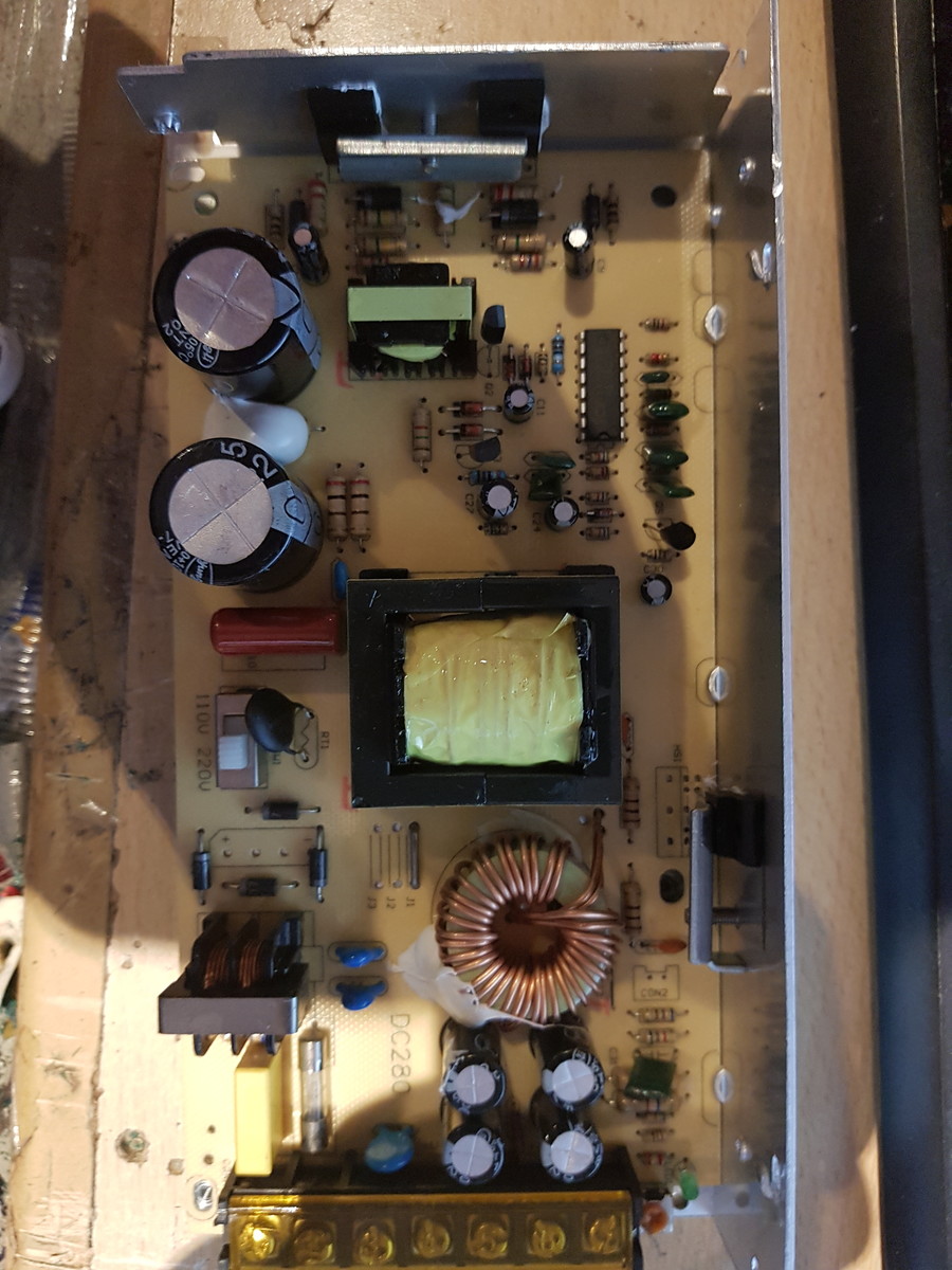

Hallo Community, Ich habe vorgestern ein 12V 10A Schaltnetzteil von einem guten Bekannten bekommen, er wollte irgend ein Schaltregler für seine LED's haben und hatte dann das selbst besorgt glaubig von Amazon konnte er aber nicht verwenden da es nicht das richtig war. Daher hat er mich gefragt ob ich dieses Gebrauchen kann. Da ich zurzeit an einem 50W 12V Heizstab für mein Aquarium arbeitet kommt mir das ganz gut. Nun es ist ein einfaches Schaltnetzteil auf den ersten Blink(Wie die von MeanWell), ein Hersteller ist auf diesem Netzteil nicht angegeben nur ein Typ: S-120-12 mit CE Zeichen(naja) und halt "Made in China" und ein ISO 9001 Prüfsiegel. Herstellt soll dieses Netzteil 2018/09 sein. Ich habe es mal kurz getestet, 80W ohmsche Last, die Spannung bricht dabei von 12V auf 11,9V ein. Die Spannung lässt sich zwischen 10,6 und 15,5V einstellen. Bin mir nur nicht sicher ob dieses Netzteil über eine PFC verfügt. Wenn man den Typ im Internet eingibt kann man wohl ein Datenblatt bekommen: http://www.mtlcctv.com/en/s-120w%20switch%20power%20supply.pdf Dort steht aber auch nix genaueres drin. Wenn man nur nach dem Model sucht findet man viele Seiten die diese Netzteil für 8 Doller anbieten???? Bisschen billig meiner Meinung nach. Auf dem Netzteil kann man wohl eine große Ringkernspule sehen. Parallel zum Netzfilter liegend. Wenn ich mich richtig erinnere sind PFC's ja große Drosselspulen oder? Woran erkennt man am einfachsten ob ein Netzteil über eine PFC verfügt? Ein Widerstand in die 230V Leitung reinhängen und mit mein Oszi den Strom mir anschauen wollte ich jetzt nicht machen. Lg
Hi, im Datenblatt steht auf Seite 2: IEC1000-3-2 Waveform distortion reducing => Power factor correction? PFC soll den Crestfaktor verbessern. ciao gustav

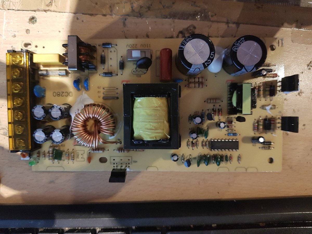

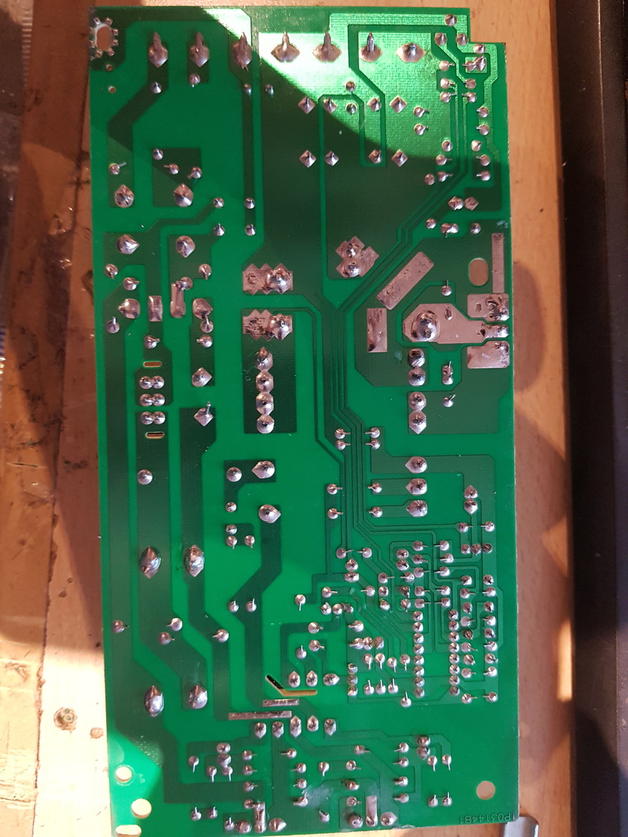

Felix N. schrieb: > Woran erkennt man am einfachsten ob ein Netzteil über eine PFC verfügt? Aufschrauben und reinschauen. Wenn Du Dir eine Einschätzung anhand der Bauteile nicht zutraust, dann mach gute Fotos (scharf, gute Belichtung so daß man auch die Beschriftungen der Bauteile erkennt, hohe Auflösung) und stell sie hier rein. Wenn auf der Unterseite auch Bauteile sind, dann Fotos von Ober- und Unterseite.
Karl B. schrieb: > IEC1000-3-2 > Waveform distortion reducing => Power factor correction? Ah okay, ob es sich wirklich um das NT handelt kann ich nicht sagen aber der Typ passt und optisch sieht es auch identisch aus. A. K. schrieb: > Bei passiver PFC eine grosse, bei aktiver eine kleine. Also ich konnte auf der Platine nur eine große Spule sehen die befindet sich aber auf der Sekundären 12 Volt Seite. Hat also nix mit dem Netz zutun. Gerd E. schrieb: > Aufschrauben und reinschauen Ausgeführt. Garantie ist zwar fuscht aber das macht nix. Gerd E. schrieb: > Wenn Du Dir eine Einschätzung anhand der Bauteile nicht zutraust Bin auf dem Gebiet Schaltnetzteil Technik oder allgemein Power Supply nicht so ganz drin. Jedoch kann ich keine Spule auf der Eingangsseite feststellen. Außer die im Netzfilter um den Strom zu kompensieren. Ich habe mal ein paar Bilder dazu gemacht. Irgendwie vermisse ich auch ein paar Optokoppler auf dieser Platine, oder was meint ihr? Der Chip der als HS1 gekennzeichnet ist ist ein: MBRF20100CT Und die beiden Chip hinten an der Wand(Q1, Q4) sind vom Typ: D13007 Mir scheint dieses NT sehr simple aufgebaut zu sein. Versuche nachher mal davon ein Schaltplan zu erstellen Lg
Felix N. schrieb: > Mir scheint dieses NT sehr simple aufgebaut zu sein. Versuche nachher > mal davon ein Schaltplan zu erstellen http://www.qrp4u.de/index_en.html Keine PFC vorhanden.
Nö da ist keine PFC. Nicht mal eine passive. Edit: Mist, zweiter. Nochmal Edit: Schaltplan abzeichnen kannst Du Dir sparen, der ist weitgehend identisch mit einem alten PC-AT-Netzteil (nicht ATX).

hinz schrieb: > Keine PFC vorhanden. Ben B. schrieb: > Nö da ist keine PFC. Nicht mal eine passive. Habe ich mir irgendwie schon gedacht. Müsste dieses NT nicht eigentlich aber eine haben? Denn ich meine das Schaltnetzteil die eine Leistung von mehr als 80W bereitstellen eine PFC besitzen sollten? Mal schauen vielleicht kann mein bekannter das ja zurückschicken nach Amazon. Ich hatte bevor ich dieses NT bekommen habe, den Hersteller MeanWell bei reichelt, im Visier hat jemand Erfahrungen mit diesem Hersteller gemacht und kann mir ein NT für 100-120W bei 12V das auch für Deutschland zugelassen ist empfehlen? Lg
Normalerweise sollte das Ding eine PFC haben müssen. Aber weiß der Geier welche Ausnahmen da möglicherweise zulässig sind - vielleicht raucht der China-Böller ja bei 70W schon ab oder so.
Ben B. schrieb: > vielleicht raucht der > China-Böller ja bei 70W schon ab oder so. Pufff, ich will es eigentlich gar nicht wissen und auch nicht ausprobieren. Habe jetzt mal ein bisschen auf Reichelt geschaut und habe dort das MW HRP-100-12 gefunden. Liefert 12V bei maximal 8,5A(100W) mit eingebauten PFC Schaltkreis. Sollte daher kein Problem sein. https://www.reichelt.de/schaltnetzteil-geschlossen-100-w-12-v-8-5-a-mw-hrp-100-12-p161680.html? Achso das Netzteil hatte übrigens gute 15 Euro gekostet habe noch in Erfahrung bringen können. Naja das welches ich mir ausgesucht habe ist zwar gut 3 mal teurer als der China Böller. Entweder landet der China Böller in der Ablage B oder evtl. kann ich das Teil noch für mein Solarsystem gebrauchen der macht zwar nur Rechteck am Wechselrichter. Vielleicht kommt er aber damit auch klar. Danke an euch alle! Lg

Ich betreibe auch einige dieser 5 20 und 40A Netzteile und konnte bei keinen eine PFC finden. Die laufen aber Fehler frei und störungen sind mir keine bekannt also (schei.. drauf)
DAVID -. schrieb: > Die laufen aber Fehler frei und störungen sind mir keine bekannt also > (schei.. drauf) Naja, da gibt es sicher nicht nur eine Klitsche in China die NT in dieser Bauform herstellt. Da gibt es, wie bei billigen NT üblich, vermutlich deutliche Unterschiede in der Qualität und Sicherheit die man von außen nicht erkennen kann. Ich hatte schon so ein Ding mit geplatzten Transistoren (+Folgefehlern) auf dem Tisch. Die Leiterbahnabstände Primär/Sekundär waren aber so eng, daß ich statt Reparaturversuch dem Eigentümer empfohlen hab ein anderes zu kaufen.
