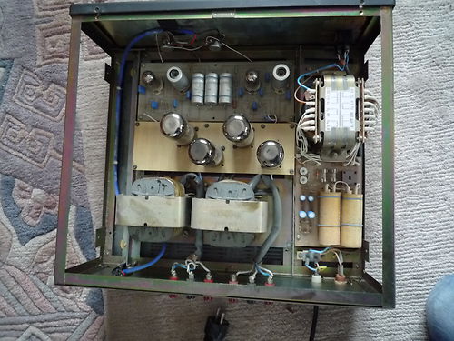

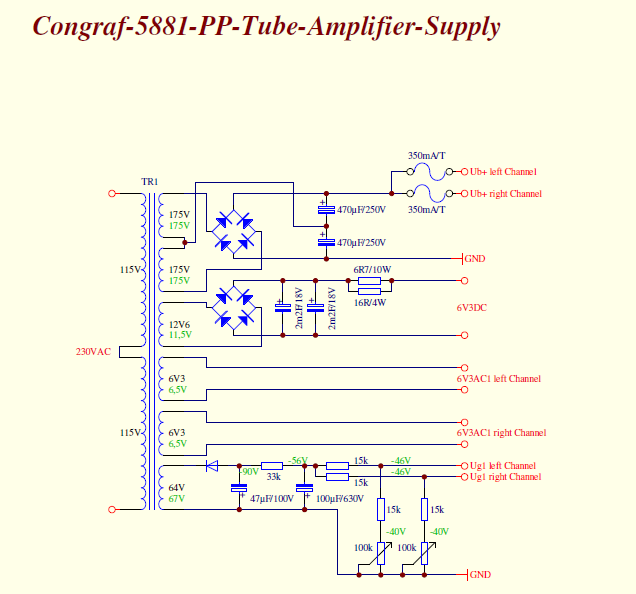

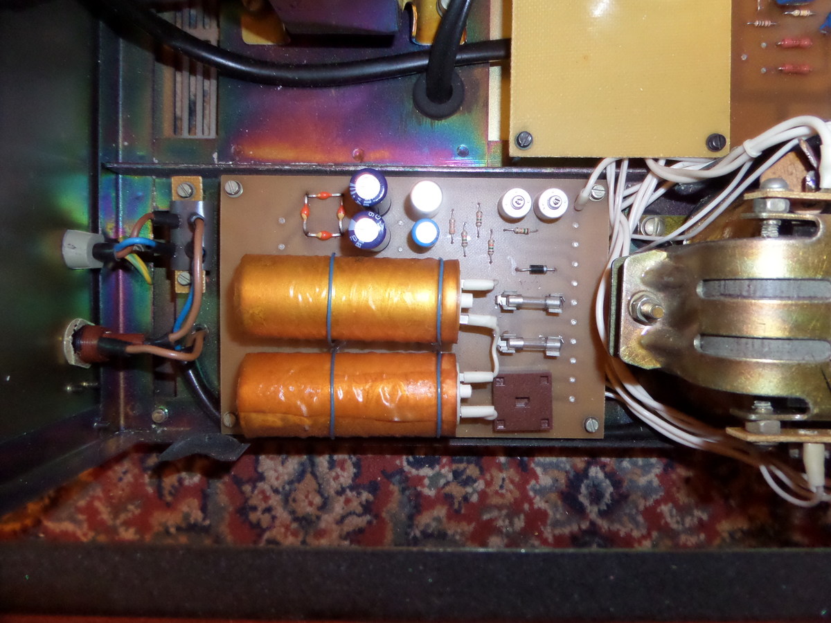

von Der Peter (Gast)
Hier mal ein Bild der Netzteilsektion. Zwei Brückengleichrichter und
zwei Trimmer.  Vielleicht negative Gittervorspannung für die
Endpenthoden?! Warum mag der Verstärker zwei Doppeltrioden pro Kanal
haben? Eine Triode Vorverstärker und eine Triode Phasenumkehrstufe hätte
doch auch gereicht. Ach verdammt, ich brauche einen Schalt und
Bestückungsplan...

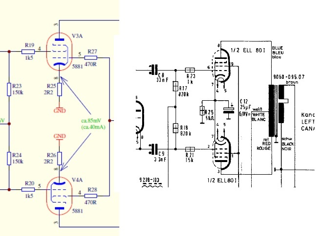

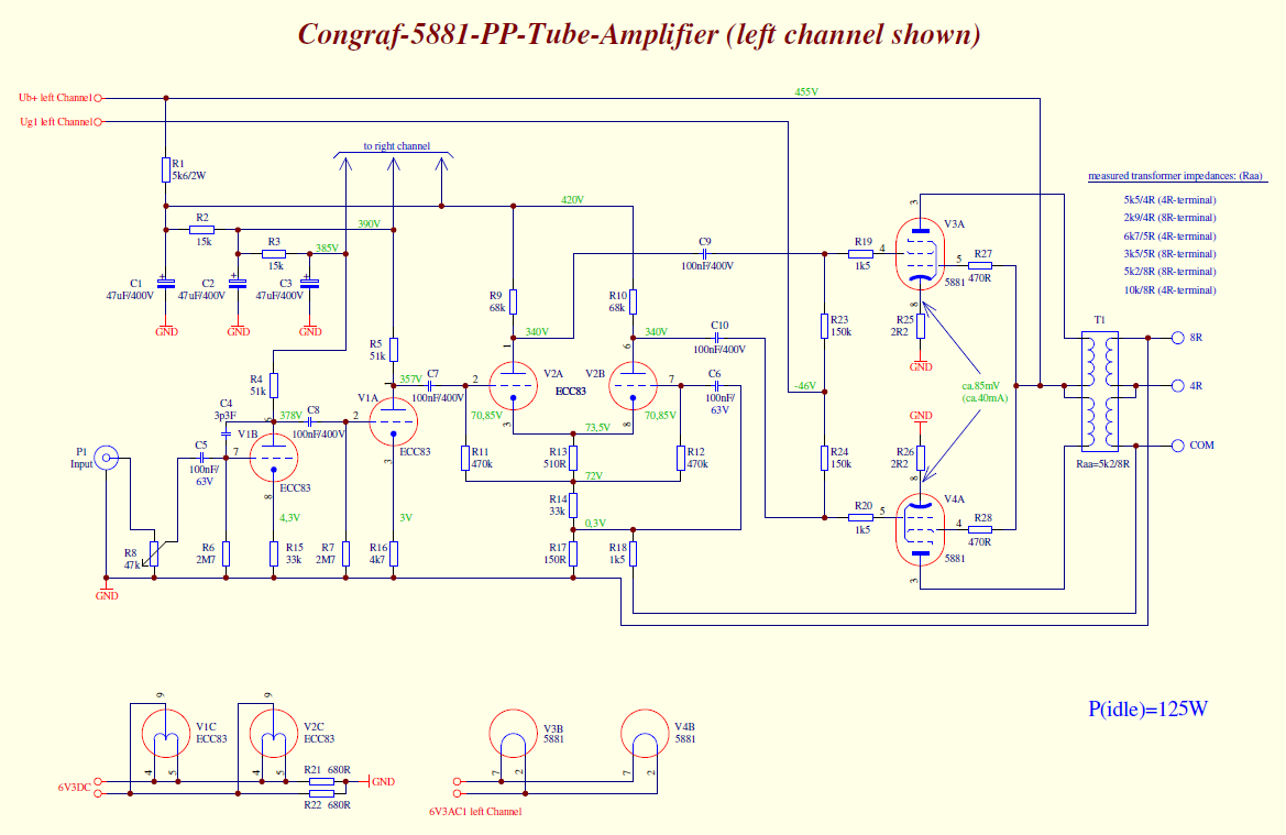

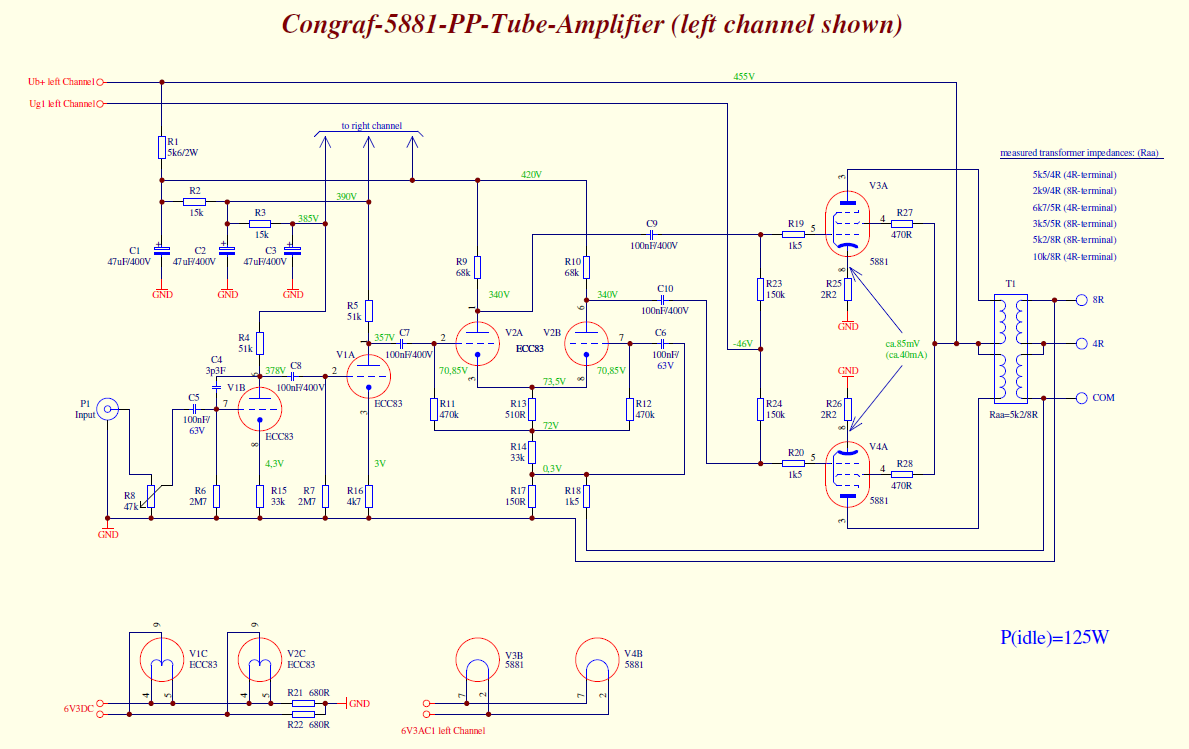

Der Peter schrieb:
> Ach verdammt, ich brauche einen Schalt und Bestückungsplan...
Bin noch kein Stück weitergekommen, hatte Null Zeit für garnix.
Aber ich habe jetzt diesen Schaltplan, siehe Anhang gefunden. Vielleicht
ist mein Gerät so aufgebaut?!
von nachtmix (Gast)
> doch auch gereicht.
Nur für kleinere Leistungen.
Bei großen Aussteuerungen kann in den Spitzen Gitterstrom fliessen und
dann bricht in dem Moment, wo das bei der von der Kathode der
Phasenumkehrröhre angesteuerten Endröhre passiert, die durch den
Kathodenwiderstand gegebene Gegenkopplung zusammen, was zu extremen
Verzerrungen führt.
Deshalb verwendet man hinter der Phasenumkehrstufe gerne noch zwei
Trioden als Pufferstufe.
> Verzerrungen führt.
Also darf man Endröhren nicht niederohmig ansteuern?!
Beitrag #5611609 wurde von einem Moderator gelöscht.
von Volker S. (sjv)
Falsch,
wenn man bis in den Gitterstrombereich aussteuert, muß man sie
niederohmig ansteuern. Die Treiberstufe muß den Gitterstrom liefern.
Bei normalen Geräten für den Hausgebrauch ist das aber nicht üblich.
von Peter D. (peda)
NF-Röhren sind so dimensioniert, daß die Nennleistung ohne Gitterstrom
erreicht wird. Gitterstrom bedeutet Verzerrung, und die will man nicht
haben.

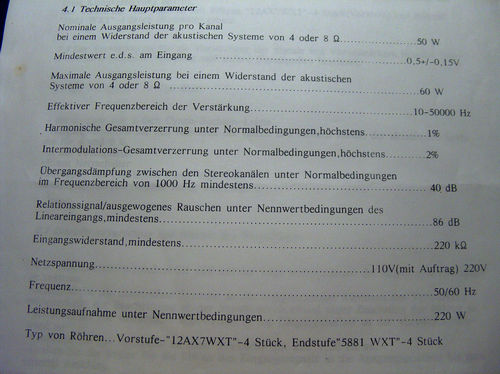

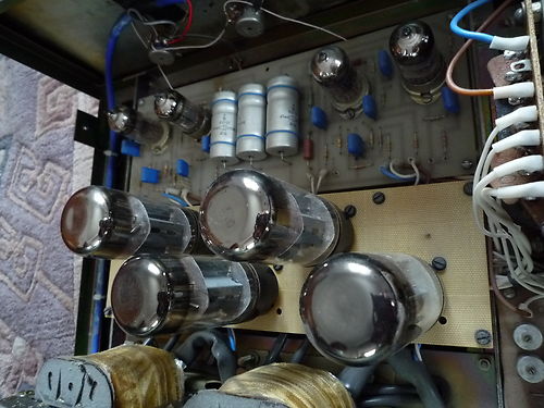

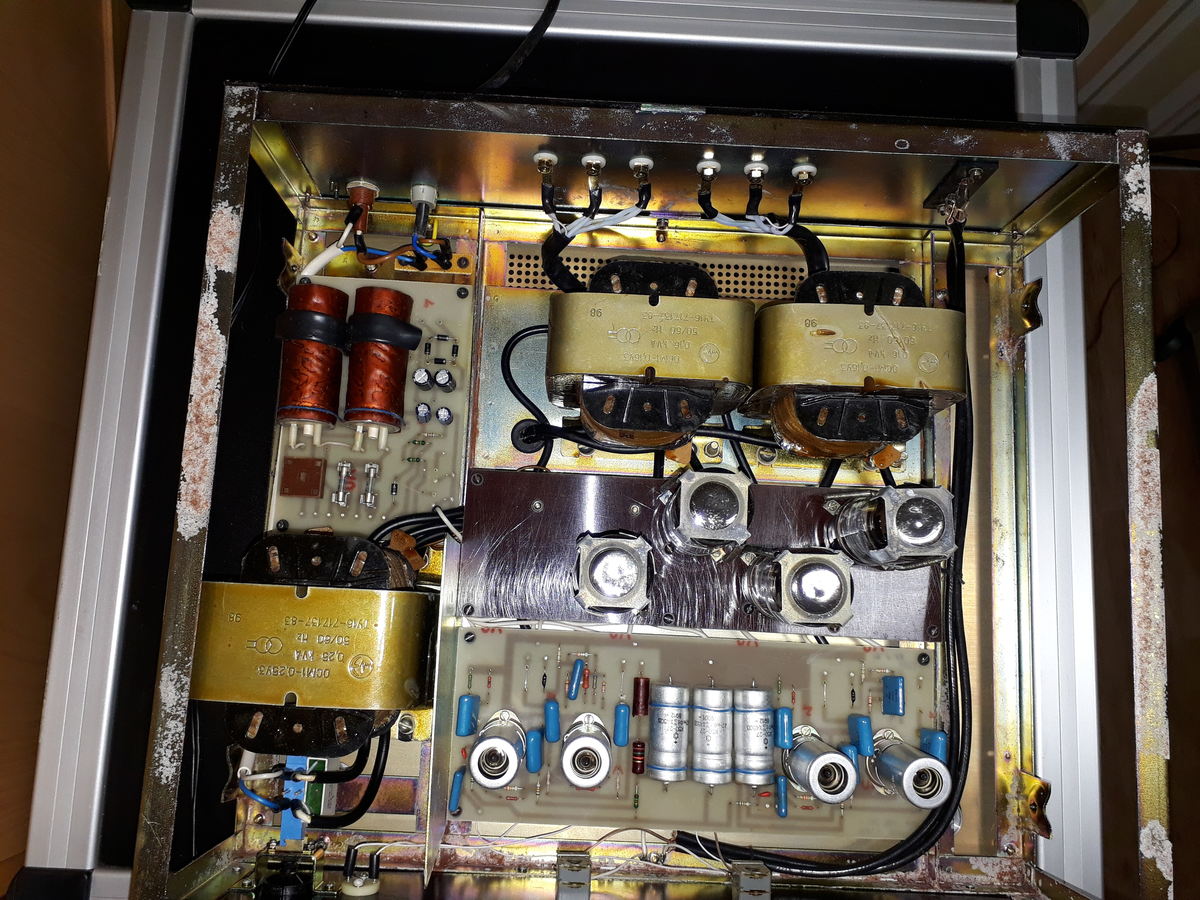

von Gerd H. (gh-thar)
Ein herzliches Hallo an alle...
ich habe ebenfalls diesen Verstärker. Der läuft bei mir seit vielen
Jahren problemlos (auch an sehr niedriger Last), ist ein echtes
Arbeitstier ;-) Nachdem jetzt seit längerem nicht mehr betrieben fängt
er leider an im Sekundentakt zu "spratzen" ...sonst alles in Ordnung.
Mist! Ich werde wohl auch mal ein Reparaturversuch unternehmen müssen.
Röhrentausch und Austausch der Elkos an erster Stelle, dann weitersehen.
Ich habe noch die techn. Parameter gefunden (siehe Anlage), vielleicht
hilft das. Und noch zwei Bilder vom Innenleben. Es scheint auch
unterschiedliche Versionen zu geben (mit 3 bzw. 4
Vorverstärker/Splitterröhren).
habe nun die Ursache gefunden... Liegt tatsächlich nicht am
Röhrenverstärker sondern an meiner neu installierten DLan-Verbindung im
Haus. Sobald ich die Devolos aus dem Netz nehmen, sind die Geräusche
weg. Ein leichtes Netzbrummen bleibt, das war aber schon immer da und
stört nicht weiter, da es mit der Lautstärke nicht zunimmt. Re-Capping
lasse ich also erstmal bleiben ;-)
 Anbei übrigens noch ein Bild des "neuen" Hupra HS 2000, ist
zwischenzeitlich bei mir eingetroffen.
Gruß Gerd

von Björn J. (papa_bjoern)
Hallo Leute,
ich habe gerade diesen Thread gefunden und möchte als Einstand
den Schaltplan meines Congraf HS-1500-Verstärkers einstellen.  :-)
Ich habe diesen Amp seit einer Woche bei mir im Keller zum Testen.
Es war ein NOS-Ebay-Kauf für 350,- Euro...
Ich bin vom Preis/Leistungs-Niveau sehr angetan. Nachdem ich durch
"reverse-engineering" die Schaltung aufgenommen habe, werde ich
im nächsten Schritt Messungen mit Hilfe eines Audio-Analyzers von
Wandel&Goltermann (NFA-1) durchführen. Ich bin gespannt, was dabei
herauskommt. :-)
Auf jeden Fall ist der Amp sehr leise - nur ein leises Röhren-Rauschen
ist in in nächster Nähe aus meinen Hochwirkungsgrad-Speakern zu hören...
Gruß  Björn

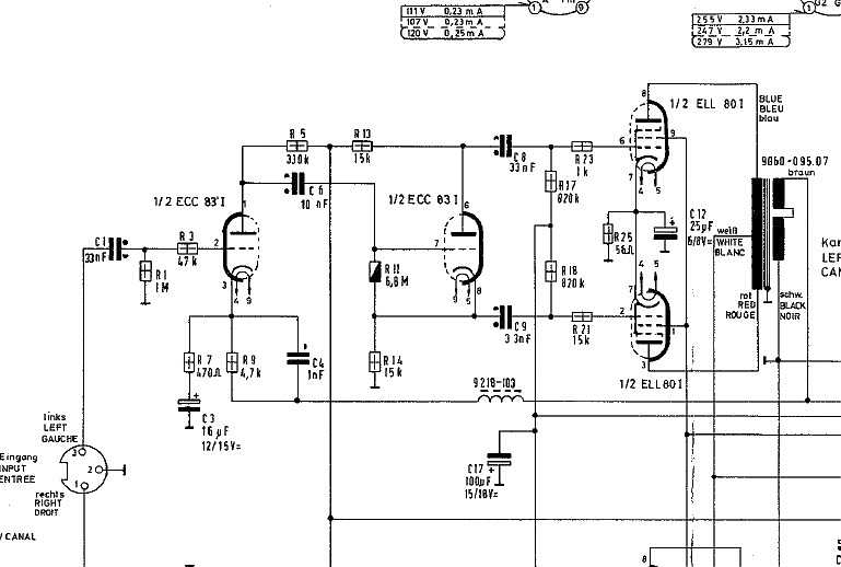

von Karl B. (gustav)
so wie gezeichnet, funktioniert die Endstufe nicht.
Steuergitter und Schirmgitter sind vertauscht.
Rechts Auschnitt aus Grundig Gerät.
ciao
gustav
Hi Gustav,
danke für den Hinweis - ich hatte die Endröhren gedreht und dabei
vergessen die Vebindungen anzupassen. Wird gleich erledigt.
Gruß  Björn
Hier die aktualisierte Version:
Gruß  Björn
allgemeiner Hinweis:
die Strom- und Spannungsangaben überprüfen. Wenn da keine
Auffälligkeiten:
Dann den Ausgangsübertrager anderweitig testen.
Evtl. ist der in die Sättigung gefahren worden. (Ganz übel.)
Und: Immer zu den Lautsprechern am Lautsprecherausgang
"Schutzwiderstände" von ca. 47 Ohm fest dranlöten. Denn im Leerlauf geht
der Übertrager kaputt.
Kann leicht beim Experimentieren passieren, dass LS-Anschlüsse keinen
Kontakt mehr haben.
Dann kann eine nicht richtig funktionierende Phasenumkehr als Ursache in
Frage kommen, wenn es zu leise ist.
Beim "Grundig" ist das anders gelöst als bei Deiner Schaltung.
ciao
gustav
Hi Gustav,
ich verstehe Dich nicht ganz - durch beide Endöhren fließen etwa 40 mA
Ruhestrom - also ist der AÜ fast nicht vormagnetisiert. Idealerweise
würde ich, anstatt beide Röhren mit einer gemeinsamen negativen
Vorspannung zu beaufschlagen (beide Röhren sollten in diesem Fall
"gepaart" sein), für jede Röhre ein eigenes Poti für die
Ruhestromeinstellung spendieren. Sobald ich die Messungen des Amps im
Originalzustand gemacht habe, werde ich diese Modifikation auf jeden
Fall machen - dann muß ich keine gepaarten Röhren nehmen.  ;-)
Ein 100 Ohm "Schutzwiderstand" an den Lautsprecherklemmen kommt in
meinen Geräten immer zum Einsatz. :-)
Gruß  Björn
Hallo Gustav,
ich glaube - wir haben uns missverstanden.  :-)
Mit leise meinte ich "ohne Musik". wenn ich einen
CD-Player anschließe, dann kommt wünderschöner satter Sound.
Gruß  Björn
