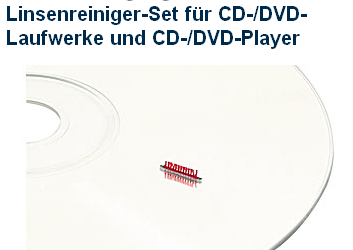

Hallo, stolpere eben über eine Reiniguns-CD für CD/DVD Laufwerke und staune nicht schlecht: Mit einer Bürste auf einer hochtourig laufenden CD (Bild) will man die Linse putzen? https://www.pearl.de/a-PE8446-1401.shtml;jsessionid=e39E9830A5ED557712A6ADD9C5FE3B1C0 Ist die Linse nicht extrem filigran wie eine Lautsprechermembran aufgehängt? Und hier will man mit einer hochtourig laufenden Bürste drüber? Hat das schon mal jemand probiert und kann berichten? Liebe Grüße an alle

In den Laufwerken hatte ich bis her noch nie Staub auf der Linse, da produziert die CD genug Luftverwirbelung um ihn zu beseitigen. Aber ich hatte schon: - Schmierfilm auf den Linsen -> Bürste wirkungslos - Staub in der restlichen Optik -> Bürste wirkungslos Und du hast recht, die Aufhängung in der Servo Spule wird das auch nicht mögen!
MaierMüllerSchulz schrieb: > Hat das schon mal jemand probiert und kann berichten? Richtig. Entweder das Ding zerstört das Laufwerk weil die Bürste tatsächlich die Linse trifft oder es nützt nichts weil die Bürsten zu kurz sind und die Linse gar nciht erreichen. Aber dem dummen Michel kann man alles andrehen.
Himmel wo hast du die denn her, gibts die noch zu kaufen? Sowas hab ich vor 25 Jahren das letzte Mal gesehen, als CD-Laufwerke noch ganz neu und Fehlerkorrekturen jung waren, als also auch das letzte Staubfusselchen das Laufwerk lahmlegen konnte. Kann funktionieren. Aber oft ist eher die Ursache, dass, gerade bei tragbaren Laufwerken (zum Joggen z.B., ja sowas gabs mal), ein crash der sich drehenden Scheibe mit der Linse diese genau im Lesebereich stumpf gemacht hat. übrigens gab es zu dieser Bürsten-Scheibe ursprünglich mal eine Reinigungsflüssigkeit dazu, Bürste befeuchten, CD rein, drehen lassen, die Bürste wischt erst feucht drüber und nach ein paar Umdrehungen ist sie trocken und poliert nach. :D
Mike B. schrieb: > übrigens gab es zu dieser Bürsten-Scheibe ursprünglich mal eine > Reinigungsflüssigkeit dazu Nicht nur ursprünglich, bei dem Angebot ist eine solche Reinigungsflüssigkeit mit dabei. Wenn ich das Angebot richtig verstanden habe, soll auf der CD mit der Bürste eine "komfortable Wartungs-Software" drauf sein. Möglicherweise kann der Controller die CD auch extrem langsam drehen lassen. Da sich die Bürste nur auf einem Teil der Lesefläche befindet, muss der Lesekopf auch erst dort hin fahren. Die Wisch-Wasch Software könnte also mit der Bürste auch nur ein einziges Mal über die Linse streichen und dann zur Kontrolle mal paar Tracks lesen. Ebenso könnte die Wisch-Wasch Software die Optik erst ganz einziehen und dann suxessive immer nur für einen Wisch etwas weiter ausfahren. Ob der Laufwerkscontroller das leisten kann - keine Ahnung. Man sollte der Putzerei mal zuschauen können.

Teo D. schrieb: >> Die CD-Cleaner sind aber gefährlicher Humbug. > > Ein paar hatte ich im Einsatz gesehen. Erstaunlicherweise haben es alle > Linsen(aufhängungen) überlebt. Ich habe vor einigen Jahren mal einen Testbericht über diese CD-Bürsten gelesen, finde aber die Quelle nicht mehr. Das Fazit war: Entweder erreichen die kurzen Borsten die gezielt angelockte Linse gar nicht, dann beruht die Reinigungswirkung nur auf derm von der Bürste erzeugten Luftwirbel. Der hilft aber nur gegen losen Staub. Oder die Borsten sind lang genug um die Linse zu erreichen - und dann ist sie nach dem Putzen wahrscheinlich zerkratzt oder ganz kaputt. Also: Humbug.

Mein großes Navi im Ocativa (Baujahr 2005, Nichtraucher-Fahrzeug) hatte in 2012 Probleme mit dem Lesen der Navi-CD. Die Navigation brach regelmäßig ab und das Gerät meldete, dass keine Navi-CD drin war. Habe dann in meinem Skoda-Autohaus leihweise eine neue CD erhalten. Selber Fehler wie mit meiner CD. Man hat mir angeboten, das Navi zu tauschen, für günstige 800 Euro. Habe dankend abgelehnt. Habe dann genau so eine Reinigungs-CD wie oben abgebildet, mit der Reinigungsflüssigkeit befeuchtet und eingelegt. Es kann eine Begrüßungsansage, bei der mit gedankt wurde, dass ich diese CD gekauft habe und dass ich nun auf Track "xy" schalten soll. Habe alles genau so gemacht, wie angesagt. Nach der Reinigung, die CD entfernt und nach kurzem warten die Navi-CD wieder eingelegt.Seit dieser Reinigung funktioniert das Navi ohne einen weiteren Ausfall.Das Auto ist jetzt 13 Jahre alt. Habe diese Erfahrung auch in einem Auto-Forum veröffentlicht, da andere das gleiche Problem hatten. Es gab viele Rückmeldungen, dass diese Reinigung ihnen auch geholfen hat. Es muss also doch irgend etwas dran sein.

hat sich schnonmal jemand Gedanken darüber gemacht, dass das Prinzip nicht funktionieren kann, weil die Bürste auf der Schublade, in welche die CD eingelegt wird, aufliegt. Im besten Falle, sobald die Schublade ins Laufwerk fährt und die CD entwas angehoben wird, wird höchstens die Schublade geschrubbt. Oder die CD bleibt hängen, weil die Aussparung an der Schublade ja nicht so gestaltet ist, dass sich das Teil frei drehen kann.
CDROM schrieb: > weil die Bürste auf der Schublade, in welche > die CD eingelegt wird, aufliegt. Die sind so weich, die kann man um pusten.... Ich weiß nich ob da auch Fakes drunter waren. Aber die, die ich mal genauer betrachtet hatte, hat das durchaus funktioniert. Bzw. hat die konkave Linse gebürstet. Was ich da etwas bezweifelt hatte, war ob die Bürste den Boden der Mulde in der Linse erreicht.
