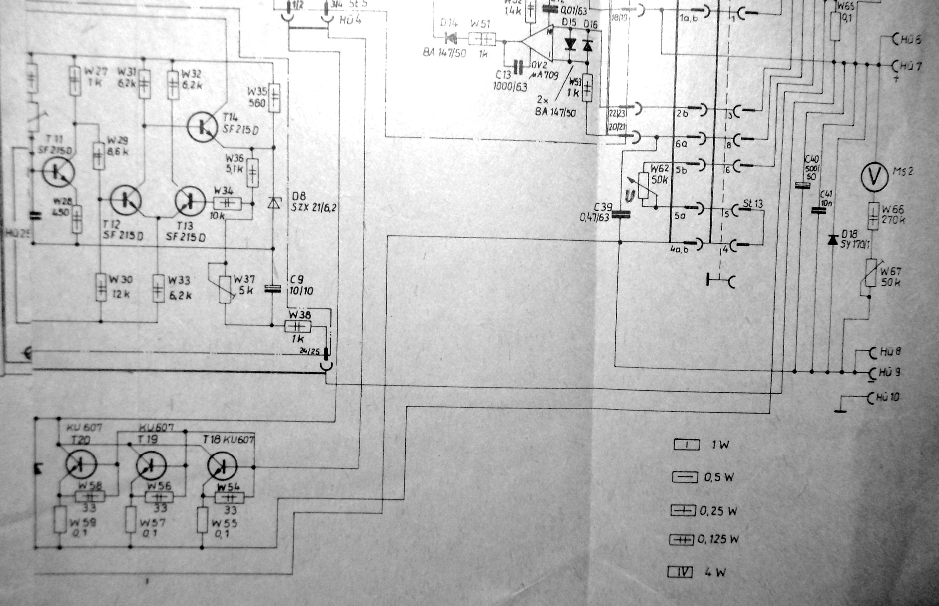

Was sitzen denn hier für "Experten" (MaWin, M. K.)hinterm Display ? Elkos an den Ausgangsklemnmen wurden/ werden mit Sicherheit nicht aufgrundwegen von Ahnungslosigkeit der Entwickler eingebaut, und verschlechtern tun die das LNG auch nicht. Weder werden die Stromquelleneigenschaften verschlechtert noch sollen "Strom/- Spannungsspitzen abgefangen werden" (das wäre ja so ziemlich das letzte, wenn ein Netzteil sowas nötig hätte), noch ist ein Labornetzgerät kein Labornetzgerät, wenn es einen Elko an den Ausgangsklemmen hat. Lesen hilft: Da stand was von Verhinderung von Eigenschwingungen. Die noch nicht mal auftreten müssen- nur können. Genannte LNG's funktionieren seit Jahrzehnten äußerst stabil, die Strom(Begrenzungs-)Einstellung ist für Labor/ Versuchsaufbauten absolut hilfreich, falls Schaden durch plötzliches Stromansteigen befürchtet wird, der Strom ist ebenfalls stabil, entsp. den Angaben, u. v. m. Abgesehen davon, daß diese analogen Geräte vielfach verwendbar sind- parallel/ reihenschaltbar, (fern-)steuerbar, u. v. m. Und- wie geschrieben- wer Labor- Meßequipment verwendet, sollte wissen, was er tut, und dementsprechend seine Aufbauten verwenden. Danke an @Olaf, der das so erkannte.
Hier noch der Schaltungsausschnitt des Statron 3203.

Edi M. schrieb: > Elkos an den Ausgangsklemnmen ... , und verschlechtern tun die das > LNG auch nicht. Zumindest setzen sie die Strombegrenzungsfunktion vorübergehend außer Kraft. Das nenne ich eine heftige Verschlechterung
