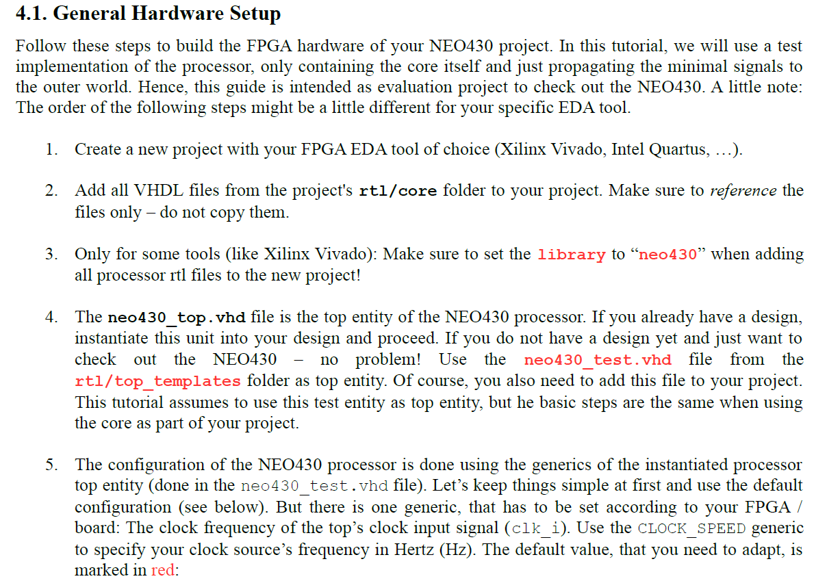

Ich möchte folgenden Softcore in mein Projekt integrieren:
https://github.com/stnolting/neo430
Das Projekt hat eigentlich eine gute Doku.
Das Bild im Anhang zeigt den Teil, wie man die VHDL Files integrieren
soll.
Da ich noch nicht viel Erfahrung mit Quartus habe bin ich nicht sicher,
wie ich dies machen soll.
Ich habe unter Project->AddFiles->Libraries->Folder
den /rtl/core Folder ausgewählt. Das bild lib.png zeigt dies.
Leider erhalte ich beim Übersetzen folgender Fehler:
design library "neo430" does not contain primary unit "neo430_package"
Dies deswegen:
library neo430;
use neo430.neo430_package.all;
Dies steht in jeder VHDL Datei des projekt.
Doch wo muss ich was hinkopieren, damit es eine Library "neo430" gibt?
Danke!

Das ist ein lokales Verzeichnis eines definierten Projektes und keine
Standard-Altera Lib. Das müsste also aus dem REP des NEO zu beziehen
sein.
Generell muss/kann die Lib irgendwo hin und dann gelinkt werden. Es
scheint ja nur ein VHDL package zu sein.

von Holger K. (holgerkraehe)
Ok habs gefunden.
War eigentlich easy.
Einfach die Dateien hinzufügen dann auf properties und dort bei library
manuell neo430 eingeben.
Es handelt sich dabei um die dateien aus dem ordner rtl/core
Fertig!
