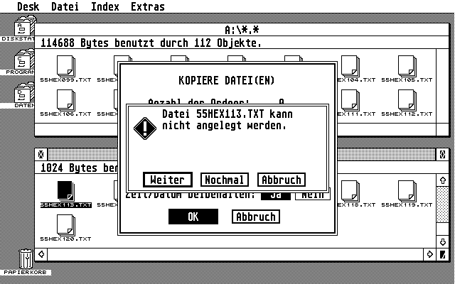

nach Jahren mal wieder meinen alten ATARI ST aus dem Keller geholt und
aufgebaut, alles funktioniert noch :-) Nur mit den 3,5" Disketten von
damals bekomme ich so langsam Probleme. Lesen geht eigentlich
problemlos, aber beim Schreiben von Dateien gibt es Fehlermeldungen
(Diskette nicht eingelegt oder möglicherweise defekt). Je mehr ich dann
eine Diskette teste (formatieren, neu beschreiben), je mehr
Fehlermeldungen sehe ich. In einem PC unter Win98 findet Scandisk dann
eine Menge fehlerhafter Sektoren.

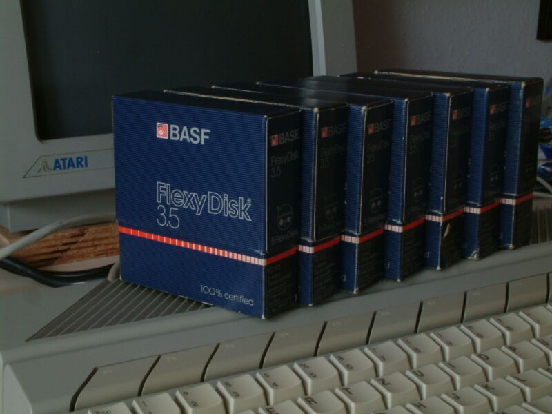

Meine Disketten sind von BASF (DS, DD, 135tpi, 720 kB) und ziemlich
genau 30 Jahre alt. Also sind die Disketten wahrscheinlich am Ende,
obwohl sie sich im ATARI und PC-Laufwerk noch lesen lassen.

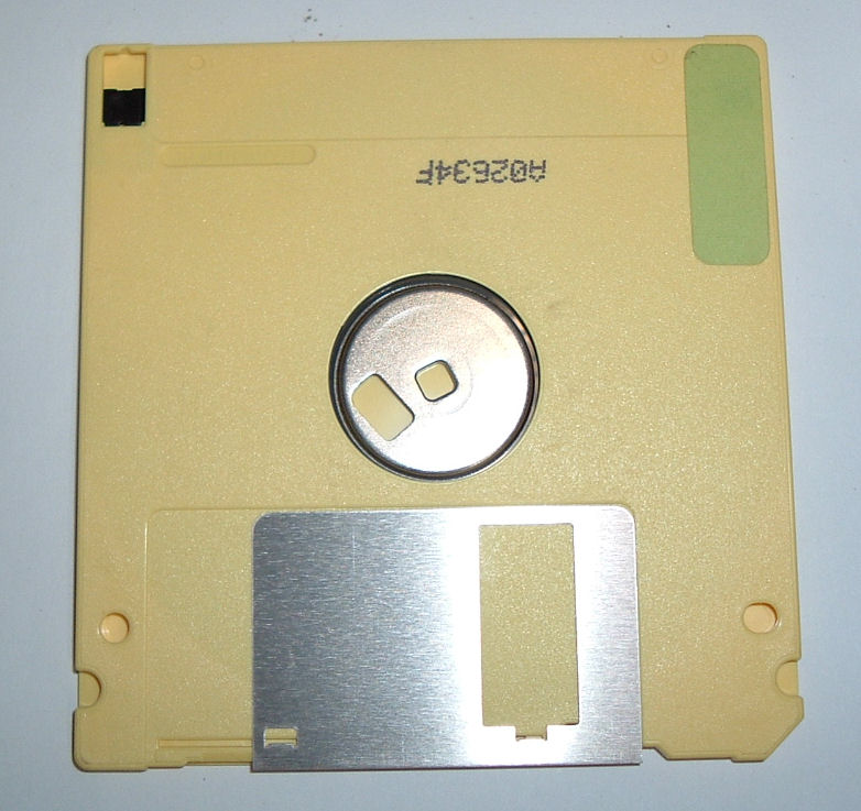

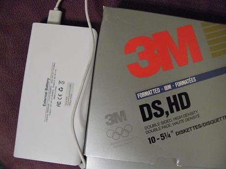

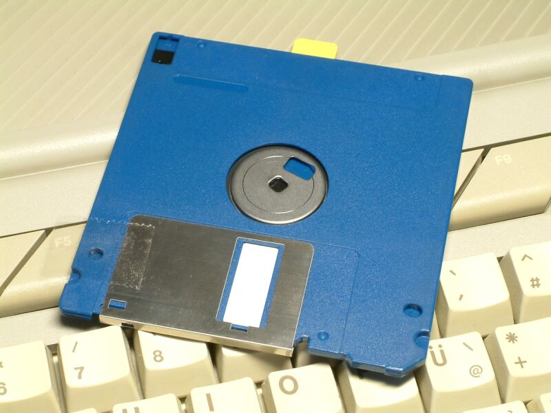

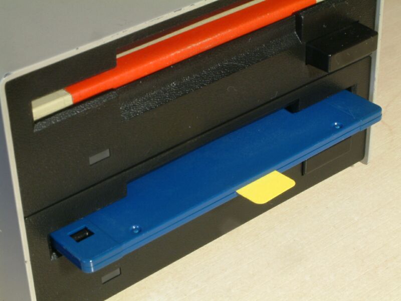

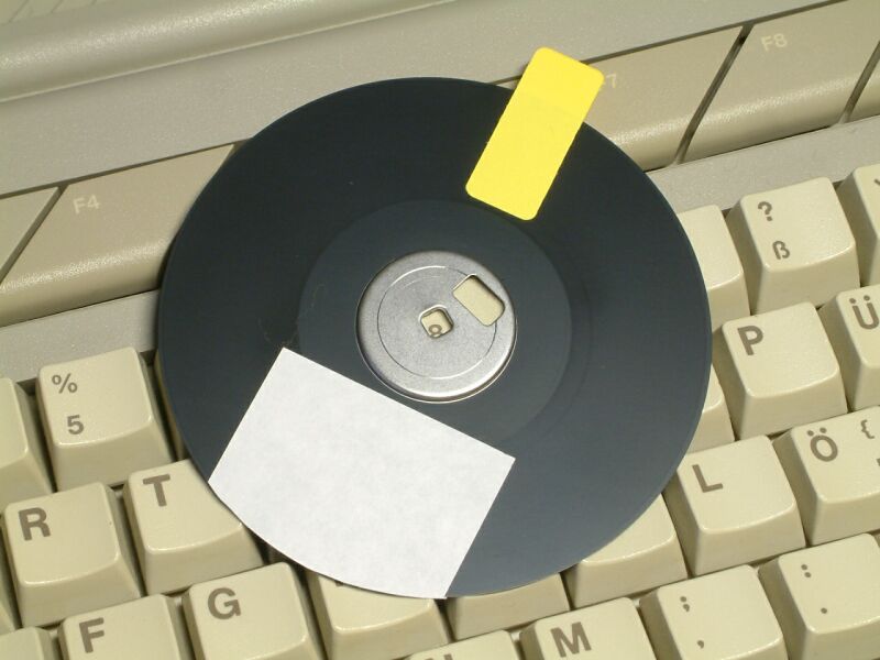

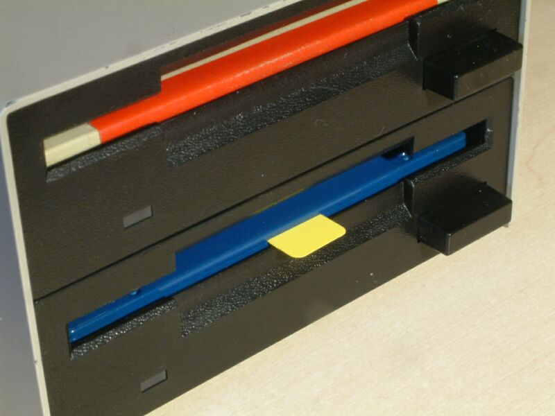

Ich habe vor kurzem kiloweise Disketten weggeworfen, von 8 Zoll über
5,25 bis 3,5 Zoll 40 und 80 Tracks, einige habe ich noch für Testzwecke
behalten. Aber für eine eigene Steuerung (TEAC-Laufwerke) habe ich
jahrelang neben passenden Disketten auch HD-Disketten mit abgeklebtem
HD-Loch verwendet, siehe Bild, es gab damit keine Probleme. Natürlich
muss man sie nach dem Abkleben formatieren mit 720 kB.
Alle alten 3,5-Zoll-Disketten sind inzwischen nah am Ende ihrer
Lebensdauer, ev. sind die Ergebnisse mit neuen, umgeklebten Disketten
besser als mit 30 Jahre alten 720ern. Einfach ausprobieren.
Georg

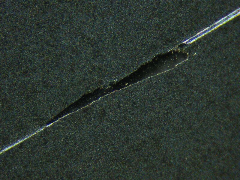

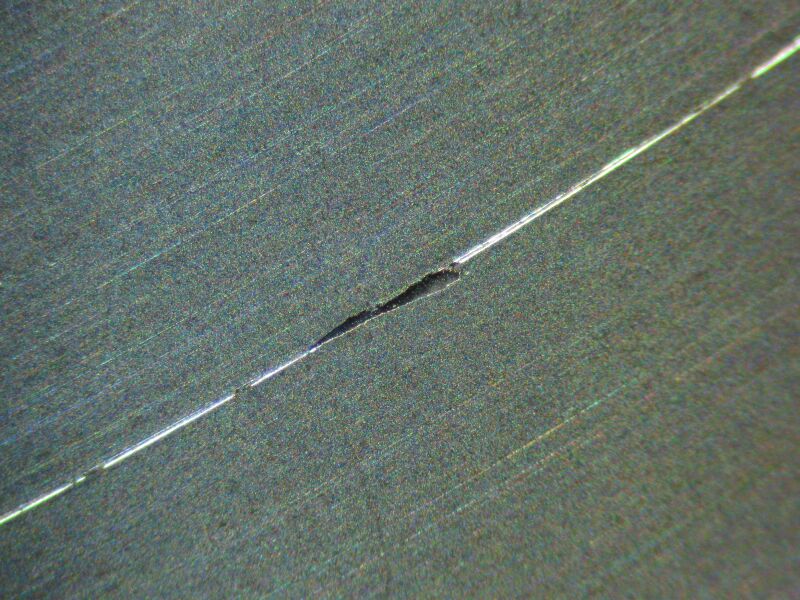

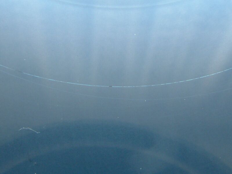

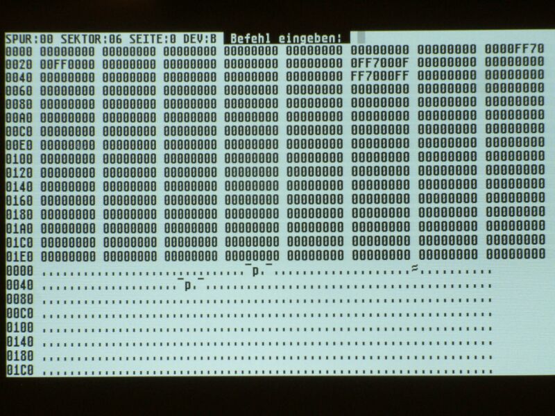

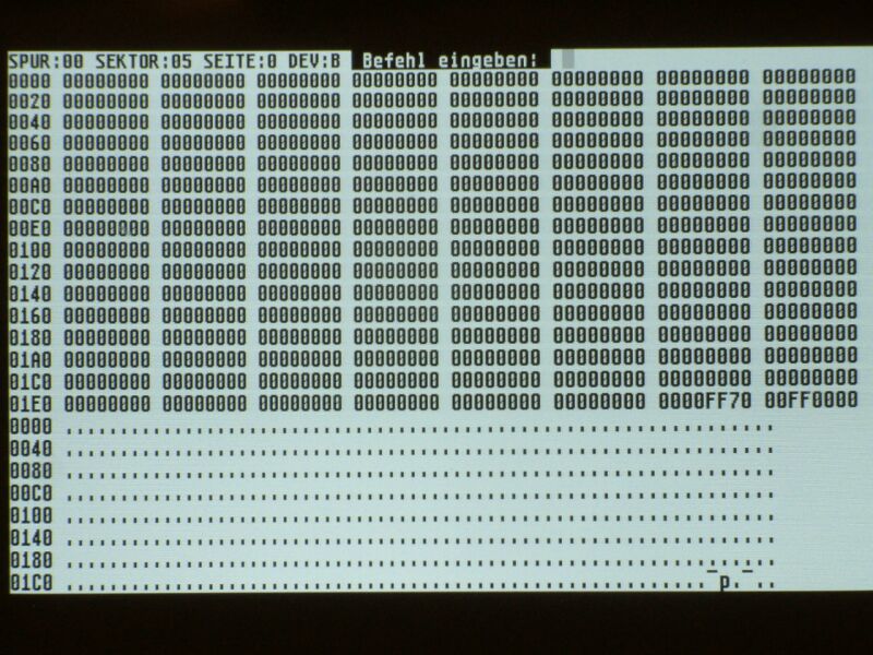

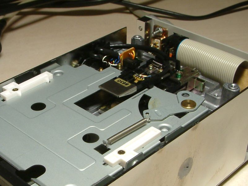

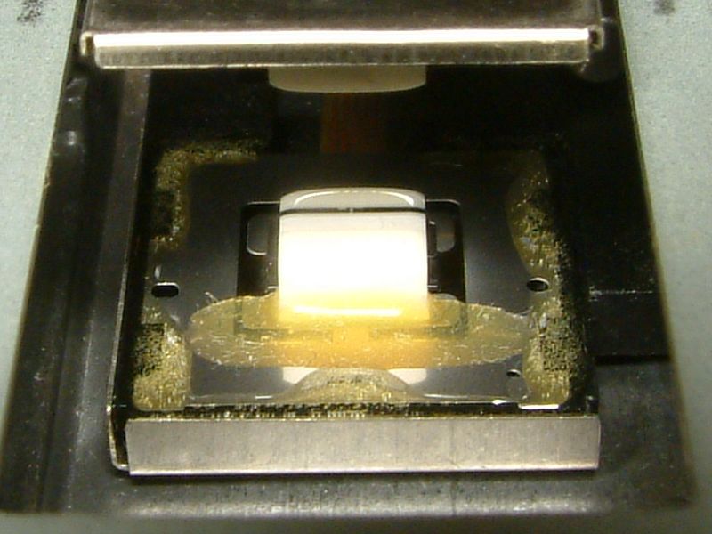

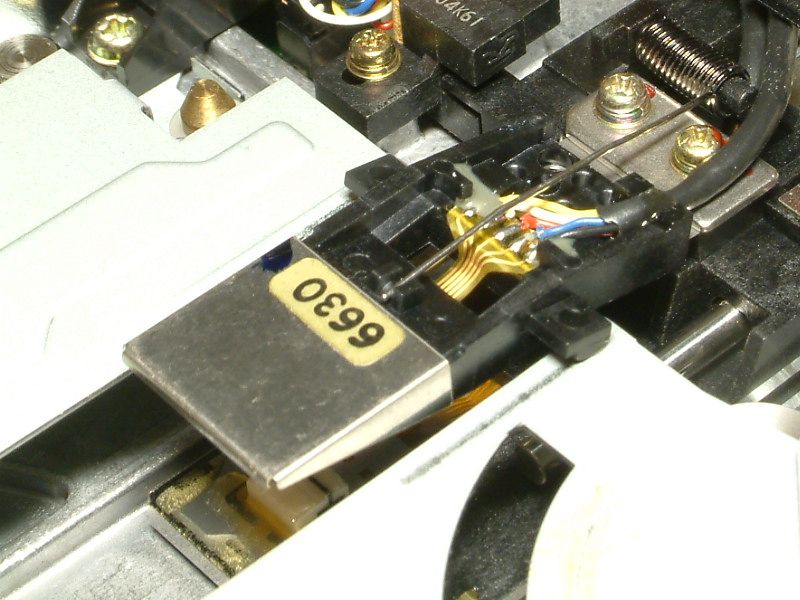

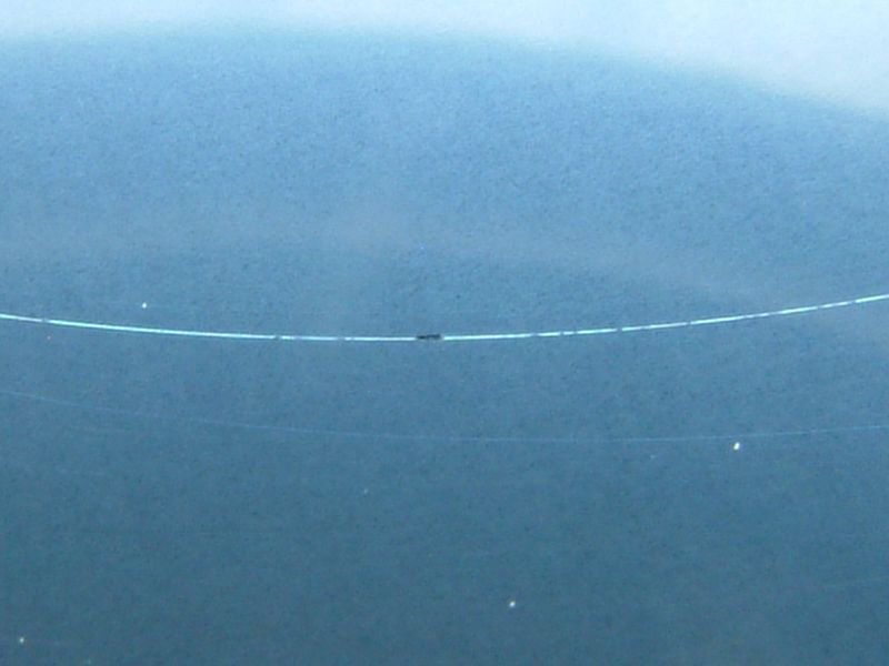

von Kloni (Gast)
michael_ schrieb:
> Alte Laufwerke erst mal mit Müll-Disketten laufen lassen. Der Kopf kann
> verdreckt oder gerostet sein. Dann schabt die Spitze die Disk kaputt.
Das hätte ich mal früher wissen sollen, siehe Bilder.
Die erste eingelegte Disk hat es nicht überlebt :-(

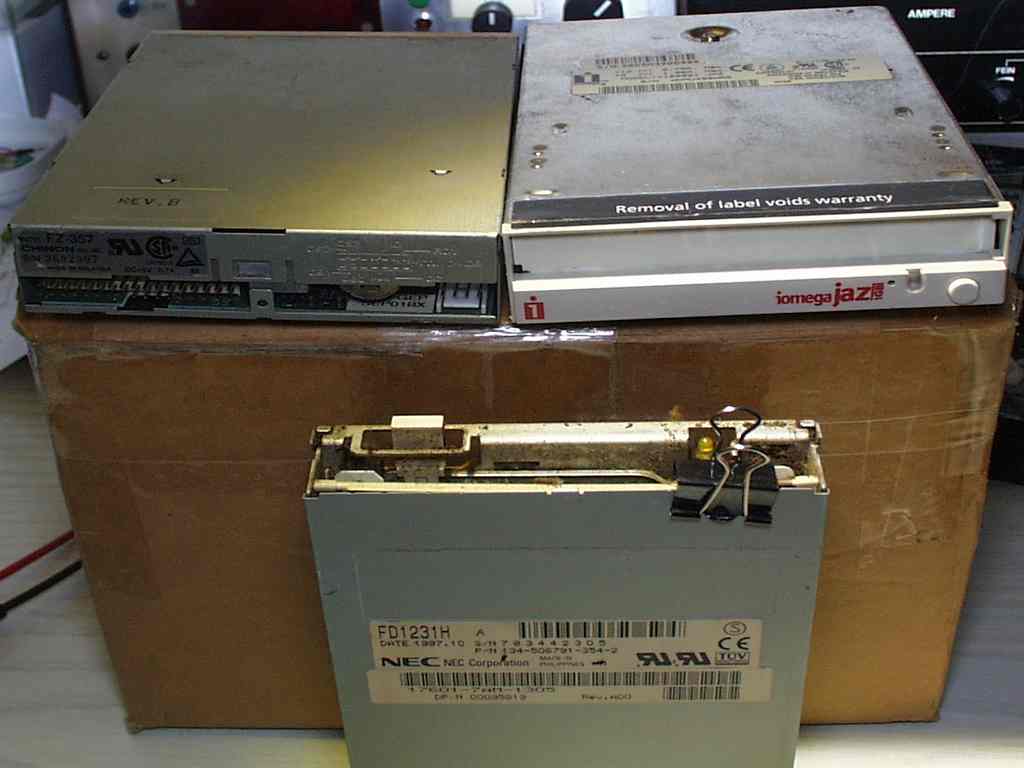

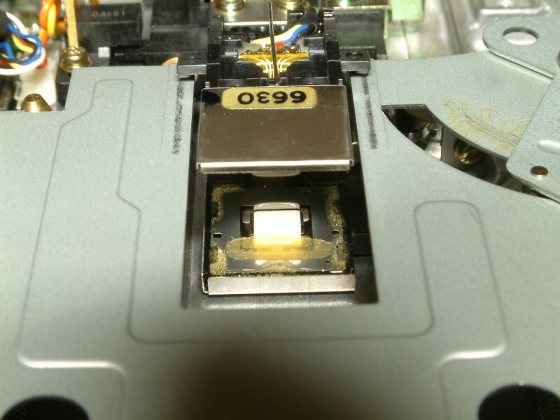

von Kloni (Gast)
Habe mir mal die beiden Köpfe des 30 Jahre alten und bisher nie
gereinigten Laufwerks nach nun zig. Formatierungen angesehen, Dreck oder
Abrieb kann man wider Erwarten nicht erkennen. Auch ein etwas dickerer
und mit Spiritus befeuchteter eingelegter Papierstreifen (dazu den
Disketteneinzug aktiviert) zeigte keinerlei Schmutz. Die Fotos sind vor
dieser "Reinigung", die nicht wirklich eine war.

von georg (Gast)
Kloni schrieb:
> Ich
> meine bei meinem Laufwerk in der anderen Ecke nichts zu erkennen, was
> nach Auswertung aussieht.
Das schon, aber abgeklebt kann man sie auf dem PC als 720 formatieren.
Nicht-HD-Laufwerke hat ja am PC wahrscheinlich niemand. Nebenbei sehe
ich dann, dass sie nicht mit 1,44 formatiert sind.
Das Abdecken ist also für HD-Laufwerke, so wird die Magnetisierung nicht
auf HD umgeschaltet.
Es ist sicher nicht ganz technisch korrekt, aber die abgebildete
Diskette funktioniert seit rund 15 Jahren als 720er in
80-Track-non-HD-Laufwerken. Am besten ist es natürlich sie auch dort zu
fomatieren.

Das waren die Iomega ZIP Drive und noch so ein anderer Hersteller, aber
die waren auch nicht lange auf dem Markt, denn danach kamen die CD-RW
Brenner.
Und nach denen hat es dann nicht lange gedauert und die ersten
USB-Sticks kamen auf den Markt.
Nur beim Preis waren die CD-RW Brenner noch eine Zeit lang besser.
Nein, die waren das nicht. Das sind keine MO-Laufwerke, sondern normale
Magnetlaufwerke, bei denen nur die Schreib-/Leseköpfe nicht auf dem
Medium aufsetzten, sondern dank des Bernoulli-Effektes auf einem
Luftfilm darüber schwebten.
Vor allem sahen Zip-Disks doch ziemlich anders aus als MO-Medien.
Hier ein MO-Medium (im schicken transparenten Gehäuse)
https://cdn2.bigcommerce.com/server400/45e3d/products/37/images/384/34PDO_640MB__91205.1380728637.1280.1280.jpg?c=2
und hier eine Zip-Disk:
https://upload.wikimedia.org/wikipedia/commons/a/a3/Iomega-100-MB-ZIP-disk.jpg

Bei der Gelegenheit wollte ich noch kurz meine neueste Erfindung
vorstellen:
-> Die Wisch-Wasch-Putz-Diskette*.
Kommt zwar 30 Jahre zu spät, aber besser spät als nie... :-)
Im Bereich der Köpfe ist auf der Disk auf beiden Seiten ein
selbstklebendes Etikett aufgebracht, gegenüber ebenfalls auf beiden
Seiten ein kleines Etikett für die manuelle Wischbewegung.
Anwendung: Die beiden Etikette im Bereich der Köpfe mit Spiritus (besser
Bio-Ethanol) befeuchten und Diskette in das stromlose Laufwerk
einlegen. Den gelben Schieber paar Mal ca. 10 mm nach links und rechts
bewegen, Diskette auswerfen - fertig.
Der Tesafilm in Bild 2 wurde nur für das Foto angebracht.
Schmutz konnte ich hier bei beiden Laufwerken keinen feststellen.
*: Es gibt zwar Reinigungsdisketten, für den Zweck erscheint mir aber
die Drehzahl der Disk viel zu hoch. Möchte die Köpfen schließlich nicht
abschleifen. Wärmeentwicklung an den Köpfen wäre auch ein Thema.

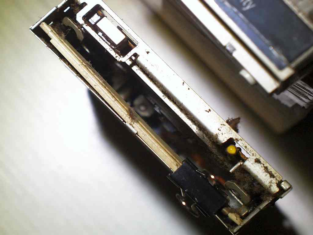

Aufschrauben und den kompletten Staub und Schomdder von Jahren
entfernen!
Manch Rechner hat durch die Laufwerke, auch gerne mal seine Frischluft
bezogen. Da heißt es dann den Staubsauger anzuwerfen...  :)
Um an die R/W-Köpfe zu kommen, reicht auch schon die Blende abmachen.

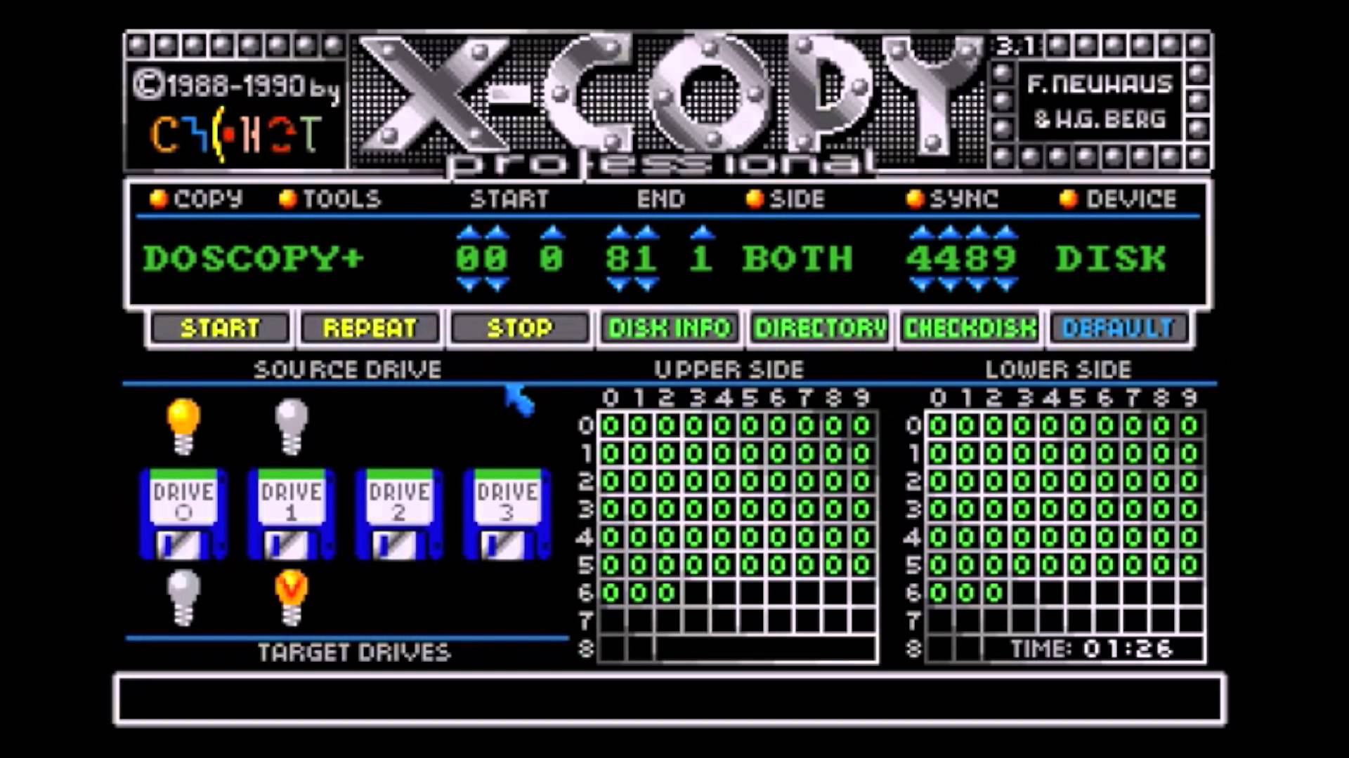

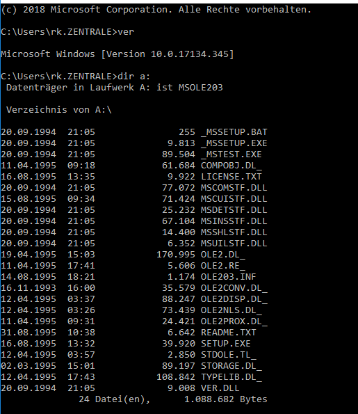

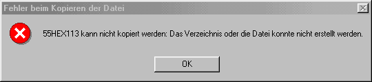

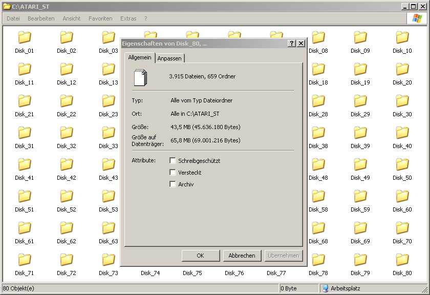

Habe mich mittlerweile etwas in das Dateisystem der 720er Disketten
eingelesen (Bootsektor, 2xFAT, Directory, Datenbereich...) und bin dabei
eher zufällig über das 112 Dateienproblem* gestolpert. Die
Fehlermeldungen sah ich damals sowohl auf dem ATARI, sowie später auf
dem PC (Bild 1+2). Konnte diese Meldungen jedoch nie zuordenen (Diskette
defekt?). Nach nun 30 Jahren gelingt es nun...
*: Eine 720er Diskette auf dem ATARI kann nur max. 112 Dateien speichern
(gilt ähnlich auch für 720er PC-Disketten). Vergibt man beim Formatieren
einen Namen für das Medium, sind es nur noch 111 Dateien. Stecken die
Dateien in 20 Ordnern, sind es nur noch 92 Dateien. In Bild 3 der letzte
Sektor der Directory bei 112 gespeicherten Dateien.

von Kloni (Gast)
> entfernen!
Hatte ich versucht, die Diskette sitzt aber in einem Fach, das sich mit
der Diskette absenkt. Um wirklich an den Dreck zu kommen, müsste man das
Fach zerlegen. Hier sind aber Verbindungen genietet, der Hersteller
wollte wohl gerne weitere Laufwerke als Ersatzteil verkaufen.
Das stimmt und das ist übel. An vielen Stellen im Laufwerk ist leider
Fett, hier hilft kein Staubsauger. Da bei meinen beiden Laufwerken keine
Zugluft durch Lüfter war, hielt sich die Verschmutzung im Innern in
Grenzen. Da die Mechanik noch leichtgängig läuft, habe ich von einer
Reinigung abgesehen.
Kann man machen, die beiden Köpfe fahren hier aber bei ausgeworfener
Diskette ziemlich weit auseinander, so dass sie durch den Schacht nicht
zu sehen sind. Hier ist das Risiko groß, dass man beim Stochern mit
einem überlangen Q-Tip o.ä. eher Fett und Dreck aus dem Laufwerk auf die
Köpfe schmiert.

von Teo D. (teoderix)

Ich habe schon mehrere Floppy-Laufwerke unter W10 angeschlossen, die
funktionieren durchaus, nur der Explorer hat damit Probleme und zeigt
auch nach dem Wechseln die vorherigen Dateien an. Ein dir a: in der
Eingabeaufforderung behebt das Problem.
Georg
von georg (Gast)
georg schrieb:
> Ein dir a: in der
Bevor jemand behauptet das wäre gelogen anbei die Anzeige.

Habe nun doch noch eine Diskette gefunden, die im letzten viertel
Probleme macht. Ich hörte beim Formatieren die Köpfe 4x wegfahren und
ein Blick in die FAT bestätigte meine Vermutung:
Kloni schrieb:
> So wie ich das jetzt sehe, wird ein Sektor nicht zweimal versucht zu
> beschreiben, sondern der Kopf fährt auf die Systemspur (ganz außen) und
> schreibt in der FAT in den zu dem Cluster gehörenden Eintrag FF7h.
Die Bilder zeigen zwei aufeinander folgende Sektoren der FAT unmittelbar
nach der Formatierung.
Allerdings wird beim ATARI nach der Formatierung und unter "Zeige Info"
dennoch der volle Speicherplatz von 726.016 Byte angezeigt, die Einträge
in der FAT werden also nicht berücksichtigt. Ebenso am PC unter WinXP.
Bei der Übersicht die FAT zu lesen macht offensichtlich keiner. Das
versteh einer.

Was für ein Treiber? Wenn das Ding richtig funktioniert, ist es einfach
ein "USB Mass Storage Device" und funktioniert einfach so, wie jeder
USB-Stick und jede USB-Festplatte auch.
Gerade ausprobiert - Windows 10 und mein vor etlichen Jahren gekauftes
3.5"-USB-Diskettenlaufwerk verstehen sich bestens.
Im Anhang das, was der "USB Device Tree Viewer" über dieses Laufwerk
erzählt.

Abschließend noch eine Frage zu den Daten auf einer Diskette:
Wenn ich eine Datei auf Diskette schreibe, wird der Dateiname in der
Directory mit Uhrzeit und Dateilänge vermerkt. Zusätzlich werden die von
der Datei belegten Cluster in der FAT vermerkt.
Befördere ich die Datei nun in den Mülleimer, wird nur das erste Zeichen
des Dateinamens (hier 41h="A") durch E5h ersetzt und alle die Datei
betreffenden Einträge in der FAT gelöscht (auf 00h gesetzt). Uhrzeit und
Dateilänge ist noch vorhanden und die Daten in den einzelnen Sektoren
natürlich ebenso.
Kann nun mit einem Tool die Datei wieder hergestellt werden?
Das Ganze gleicht einem Blatt Papier, das man durch den Reißwolf
gelassen hat und nun einen Satz Streifen hat, der nicht durchnummeriert
ist. Hier kann man nur noch ein manuelles Puzzlespiel beginnen.
Oder gelingt einem Tool eine zuverlässige Wiederherstellung auch ohne
die Informationen aus der FAT?

Ist aber beim ATARI definitiv nicht so, die FAT (FAT1 und FAT2) ist
komplett leer (auf 00h gesetzt).
Kloni schrieb:
> Uhrzeit und Dateilänge ist noch vorhanden [im Eintrag der Directory]
Ich vergaß den Pointer auf den ersten Cluster, der ist im Eintrag der
Directory auch noch vorhanden. Aber es gibt keine Informationen, wo es
nun weiter geht, denn es existiert eben keine FAT mehr.
Dann kann auf dem ATARI eigentlich kein Tool gelöschte Daten retten.
Allenfalls 711 Cluster auslesen. Sehe ich das richtig, oder sind in
tieferen Schichten noch Informationen vorhanden?

von Kloni (Gast)
soul e. schrieb:
> In der ursprünglichen Implementierung werden gelöschte Dateien im
> Verzeichnis  als gelöscht markiert (indem der erste Buchstabe des
> Dateinamens durch ein End-of-String ersetzt wird) und die zugehörigen
> Datenblöcke werden als frei markiert.
Genau so ist es auch beim ATARI, wobei End-of-String E5h bedeutet. Setzt
man E5h mittels einen Disketten-Tools wieder zurück, taucht zwar der
Dateiname wieder mit der richtigen Dateilänge auf, beim Kopieren sieht
man allerdings eine Fehlermeldung (...nicht gefunden). Was nicht
wundert, denn was will man ohne Einträge in der FAT finden.
Ganz schön tricky so ein Dateisystem, man muss eine Menge ausprobieren,
um dahinter zu kommen. Am Ende stellt man fest, dass auch nur mit Wasser
gekocht wird.
von Kloni (Gast)
Konnte mittlerweile die Kopieraktion erfolgreich abschließen. Das Ganze
zieht sich allerdings ganz schön, denn der ATARI lässt sich richtig Zeit
beim Beschreiben von Disketten. Das Laufwerk am PC arbeitet gefühlt
doppelt so schnell, wenn man den Spurwechsel des Kopfes als Referenz
nimmt. Daten sind mir bei der Kopieraktion keine verloren gegangen :-)
Es fanden sich 80 Disketten mit knapp 4.000 Dateien (Bild), davon 372
Programme (*.PRG und *.TOS). Aus heutiger Sicht erstaunlich, was sich
schon damals mit 8 MHz Systemtakt und 1 MB RAM für Möglichkeiten boten.
Von Textverarbeitung über Leiterplatte bis CAD war alles möglich.
Man muss erst mal eine Transferdiskette erstellen, die von beiden
Systemen gelesen werden kann. Dann im ATARI eine RAM-Disk einrichten und
die zu kopierende Diskette in die RAM-Disk kopieren. Dann von der
RAM-Disk auf die Transferdiskette kopieren. Dann die Transferdiskette im
PC auf die Festplatte kopieren. Danach die Transferdiskette formatieren
(Quickformat geht schneller, als den Inhalt der Diskette zu löschen).
Meine erste 30 Jahre alte BASF-Transferdiskette war bereits nach 4
Kopierzyklen defekt, eine weitere noch nie benutze aber ebenfalls 30
Jahre alte BASF-Diskette hielt dann bis zum Ende durch (ca. 1 Woche und
4 Stunden tägliches kopieren). Also sooo schlecht konnte die Qualität
der damaligen BASF-Disketten nicht sein.
Im Gegensatz dazu eine Diskette von FUJI-FILM mit Original-Software, von
der nur eine einzige Kopie auf eine BASF-Diskette erstellt wurde. Die
Original-Diskette war nicht mehr lesbar, die Kopie und die Kopie davon
