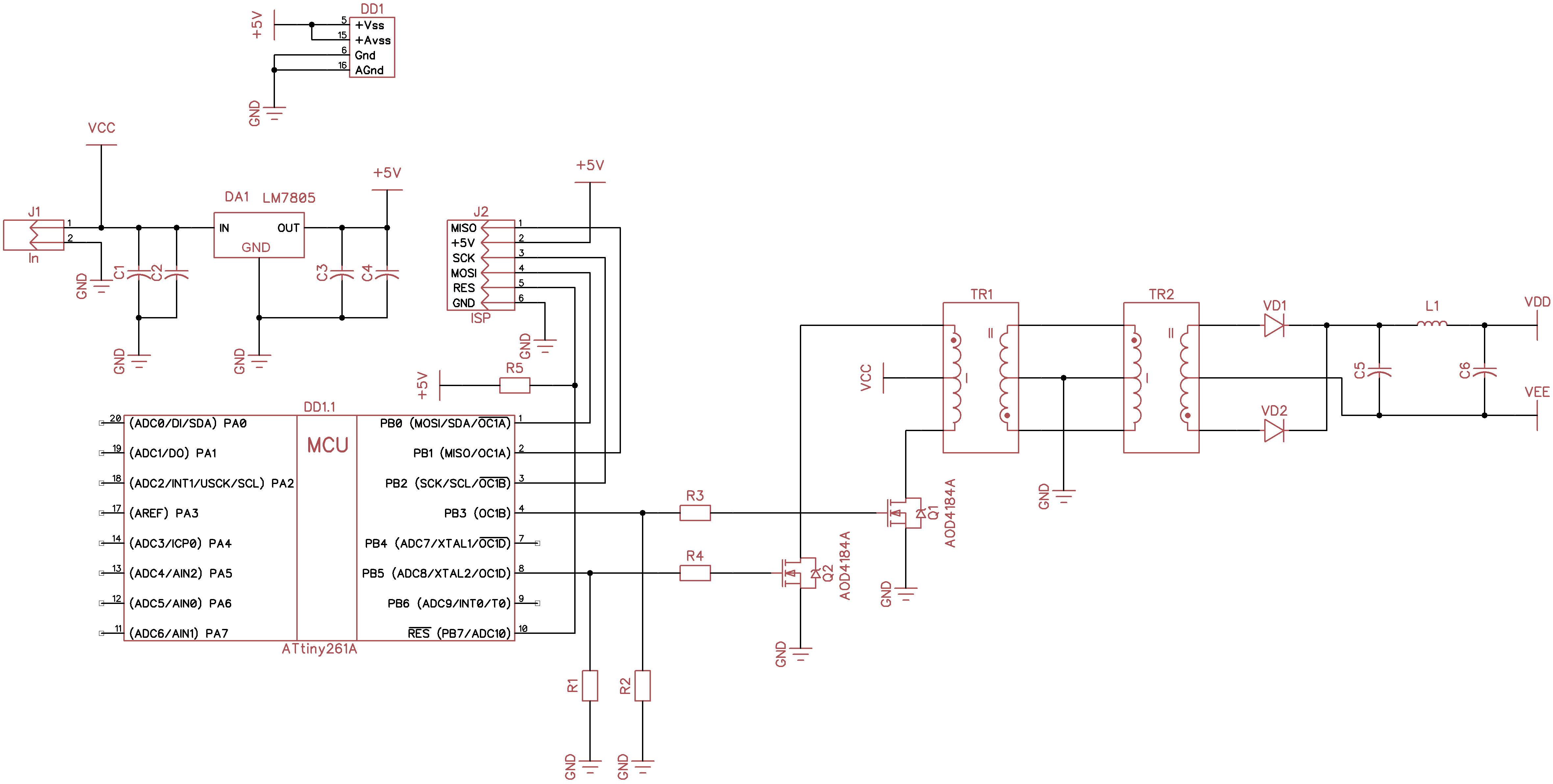

Für ein Projekt bei dem eine sehr hohe Anforderung an galvanische
Isolation besteht möchte ich eine DC Spannungsversorgung realisieren.
Nach Recherche an elektrischen DC-DC Wandlern (z.B. von Traco) erfüllt
keiner die Anforderungen, da alle eine gewisse Ein-Ausgangskapazität von
> 5 pF haben die zu groß ist.
Idee: ca 5V-15V DC Motor - Welle aus Plastik - DC Motor als Generator.
Gibt es solche "elektro-mechanischen" Konstrukte als fertige Lösungen?
Falls nicht: Welche Art von Motor/Generator + Elektronik wäre dafür am
besten geeignet und gleichzeitig noch möglichst kompakt?
Sollte so 10W bei ca 5-15V können (Spannung flexibel, wird danach weiter
geregelt)
Das ganze müsste theoretisch einen vertretbaren Wirkungsgrad erreichen
können und die elektrische Kopplung im vergleich zu elektr. DCDC
Wandlern komplett vermeiden.

OldOpa schrieb: > Nach Recherche an elektrischen DC-DC Wandlern (z.B. von Traco) erfüllt > keiner die Anforderungen, da alle eine gewisse Ein-Ausgangskapazität von >> 5 pF haben die zu groß ist. Wenn bei den fertigen Wandlern bestimmte Zweifel bleiben, was stört den Wandler selbst zu bauen? Hier kannst du auf Kosten von Wirkungsgrad bessere isolation machen. Z.B. Transformator so bauen, daß die Wicklungen weit voneinander konstruktiv bleiben. Eine andere Möglichkeit: zusätzliche Zwischentransformator... Es gibt viele Varianten. Alles kostet natürlich Wirkungsgrad. So ist das in der Natur: wir gewinnen in einem und verlieren in anderem... Aber jedenfalls viel weniger Rauschen und viel längere Betriebsdauer als mit Motor-Generator. Man kann das z.B. so machen, wie auf dem Bild.

Hallo, > OldOpa schrieb: > Angenommen ich möchte z.b. 5 von den Trafos in Reihe schalten um die > Kapazität zu reduzieren, mit welchen Verlusten ist da zu rechnen? Diese Idee zeugt irgendwie davon, dass du imaginäre Geister jagst, dabei aber nicht bemerkst, dass um dich herum ein Bienenschwarm schwirrt, hinter dir ein riesiger Bär steht, der gleich zuschlagen wird und von oben fällt dir gerade ein 10 Tonnen schwerer Baustanmm auf den Kopf. Gruß Öletronika

OldOpa schrieb: > Hat diese Art von Serienschaltung einen bestimmten Schaltungs-Namen? Man macht das ja immer so. Fast immer. > Und gibt es Produkte die darauf beruhen? Sehr viele. Z.B. von Murata > Angenommen ich möchte z.b. 5 von den Trafos in Reihe schalten um die > Kapazität zu reduzieren, mit welchen Verlusten ist da zu rechnen? So grob würde ich sagen, 0,8 - 0,9 Wirkungsgrad pro Trafo. Je nachdem, wie immer. > Wo hast du den Schaltplan her, gibt's a mehr Infos zu den konkreten > Bauelementen und erreichbaren Kapazitäten? Aus dem Kopf. Die Werte kannst du selber berechnen. Kapazitäten kann nur Versuchsbau zeigen.
