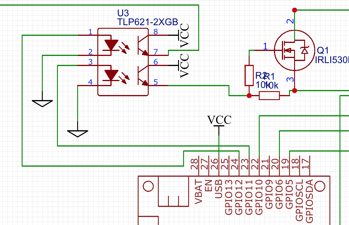

Hallo zusammen!
Das ich mochte gerne folgenden OptoCoupler benutzen um einen MOSFET zu
schalten. Jetzt ist mir aber gerade noch der Gedanke gekommen, dass ich
von der Diode am Opto ja noch einen Vorwiderstand benötige...
Laut Datenblatt ist die Vr 1.15v mit 10ma. Mein Arduino gibt 3.3V aus.
Also muss ich noch einen Widerstand in reihe zur LED schalten die mir
die restlichen 2.15V abnimmt mit 10mA. Ist das korrekt oder habe ich
hier einen Denkfehler?
Ich will Später eine größere Last über den MOSFET per PWM schalten
können... Spannung ist ca. 42V. (Der Mostet ist noch nicht der richtige!
Da suche ich mir noch einen passenden aus!)
Noch eine andere Frage, ist das mit dem Opto eigentlich zu viel des
guten oder empfehlenswert? Ich denke das ganze würde ja uber den MOSFET
direkt auch klappen oder?
gruesse Stefan

> Ist das korrekt oder habe ich hier einen Denkfehler?
Ich habe kein Lust fuer dich das Datenblatt zu lesen, aber mir kommen
10mA etwas viel vor. In der Regel sollten 1-2mA reichen.
> können...
Dann hoffen wir mal das deine PWM nicht so schnell ist. Optorkoppler
setzen soetwas gewisse Grenzen.
Woher sollen wir wissen ob du Potentialtrennung brauchst und wie gut sie
sein muss. wenn du keine Trennung brauchst ist es natuerlich klueger
auch keine zu verwenden.

Nenne das Ding einfach "Optokoppler". Das versteht hier jeder und klingt
in einem deutschen Text nicht so gekünstelt.
Wie wahr, aber welches Ziel verfolgst du überhaupt mit dem Optokoppler?
Zeig mal einen Schaltplan von der Ansteuerung, nicht so ein
bruchstückhaftes Fragment.
Im Prinzip richtig, kommt allerdings drauf an, was das für ein FET wird,
wie oft du schalten willst und wie hoch der zu schaltende Strom ist.
> Ich denke das ganze würde ja uber den MOSFET direkt auch klappen oder?
Das kommt drauf an, wie hoch dein VCC ist und ob die 3.3V vom Arduino
reichen, um den FET ausreichend durchzuschalten. Ein vernünftiger
Transistor oder ein MOSFET-Treiber wären eine andere Möglichkeit.

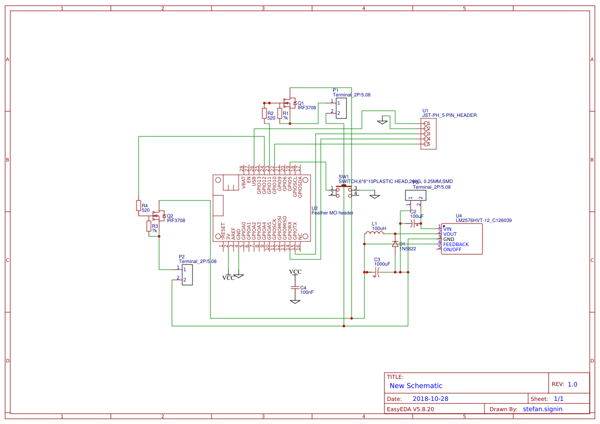

von StefanMe (Gast)
anbei nochmal die ganze Shematic. Ich moechte ueber meinen Arduino eine
12v Spannung schalten um Lichter an und aus zu machen. Strom liegt hier
bei 1-2A.
Ich denk inzwischen auch, dass hier ein MOSFET vollkommen ausreichen
sollte. Ich benutze IRF3708, der bei 2,8V durch schaltet.
gruesse,
Stefan
> sollte.
So ist es.
von Peter D. (peda)
D.h. bei VCC = 5V liegen an der Last max 2,2V an.
Und die LED Schutzwiderstände fehlen immer noch.
von Stefan F. (Gast)
Um den Minus-Pol zu schalten, musst du einen NPN Transistor oder N-Kanal
MOSFET verwenden.
Um den Plus-Pol zu schalten, musst du einen PNP Transistor oder P-Kanal
MOSFET verwenden.
Du hast fälschlicherweise einen N-Kanal MOSFET zum Schalten des Plus-Pol
verwendet. Du legst über den Optokoppler annähernd 5V an das Gate an.
Der Transistor beginnt zu leiten, wenn die Spannung an Source ca. 1,5V
niedriger ist. Also kommen an Source (und einen Ausgangsklemmen) maximal
3,5V heraus. Für einen höheren Strom ist mehr Spannung nötig, darum wird
die Spannung unter Last noch weiter absacken. Dabei wird der Transistor
heiß.
von HildeK (Gast)
H.Joachim S. schrieb:
> So ist es.
Vermutlich nicht.
Der MOSFET ist ggf. ausreichend, nicht aber dessen Beschaltung.
An P1 bzw. P2 soll die Last angeschlossen werden? Dann werden dort bei
eingeschalteten MOSFETs keine 2V anliegen. Es ist ein Sourcefolger, kein
High-Side-Switch.
@StefanMe: Du solltest den nMOSFET gegen GND schalten lassen und die
Last zwischen Drain und der hohen Spannung legen.
Dann braucht man auch keine Optokoppler, was aber auch schon im obigen
Schaltbild der Fall ist, denn du hast VCC sowohl am Prozessor als auch
am Optokoppler-Ausgang. Also auch da gab es keine galvanische Trennung.
So gesehen kannst du auch nach meinem Vorschlag die GNDs der HV und des
µCs zusammenschalten und den FET direkt ansteuern.
Oder, du musst beide Kreise vollkommen trennen. Dann sieht die Schaltung
aber deutlich anders aus.

Der Optokoppler ist sinnloser Overhead. Er bewirkt in deinem Fall nichts
gutes.
An den Taster solltest du einen Pull-Up Widerstand mit 2,2kΩ
anschließen, damit er nicht auf elektromagnetische Störfelder reagiert.
C4 sollte 100nF haben und möglichst nahe an die VCC und GND Anschlüsse
des Mikrocontrollers platziert werden.
Bist du sicher, dass C3 die richtige Kapazität hat? Ich bin an dieser
Stelle wesentlich größere Werte gewohnt.
Bist du sicher, dass der Buzzer den Ausgang des Mikrocontrollers nicht
überlastet? Normalerweise kommt ein Transistor dazwischen.

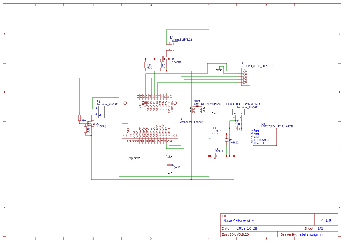

von StefanMe (Gast)
Oh Wow, vielen Dank erstmal fuer die ganze Hilfe!
Ich habe ein paar Sachen raus gelöscht und überarbeitet.
Also, der Optokoppler ist raus geflogen. Der Mosfet wurde geändert auf
den, den ich später benutzen möchte. Ein IRF3708 (habe ich breites
zuhause).
http://www.irf.com/product-info/datasheets/data/irf3708.pdf
Dieser schaltet bei 2.4V komplett durch wenn ich richtig liege.
Grundsätzlich habe ich einen Fehler gemacht und als VCC 5,5 Volt
angegeben. Ich mochte jedoch 3,3 Volt für alles benutzen. Der Cortex M0
chip arbeitet mit 3.3V.
Als Gate-Widerstand benutze ich 510Ohm um den Strom gering zu halten.
Ich benötige noch zusätzlich einen Abschaltwiderstand wenn ich das
richtig gelesen habe, aber ich weis leider nicht wie ich den definiere.
C3 habe ich falsch deklariert. Der liegt jetzt bei 1000uF. C4 bei 100nF
von Martin O. (ossi-2)
Dann schaltet der MOSFET ziemlich langsam. Nimm lieber etwas in der
Gegend 10 Ohm bis 100Ohm.
Ein N-Kanal-Mosfet ist zum Schalten der High-Side die völlig falsche
Wahl. Dabei wird der Mosfet im linearen Bereich betrieben und an der
Source wird bei einer Schaltspannung von 3V nicht arg viel mehr als 1V
herauskommen.
StefanMe schrieb:
> Ein IRF3708 (habe ich breites zuhause).
Woher hast du diese Zahl? Die Kennlinien fangen da überhaupt erst bei
2,7V an.
Er schaltet komplett durch, wenn das Gate um 2,4V positiver ist als
die Source. Zeichne diese Spannung mal in deinem Schaltplan ein: ans
Gate 3,3V und zwischen Gate und Source 2,4V. Verbleiben an der Source
also noch 0,9V...

von Thomas S. (thschl)
cooler Schaltplan...
schau mal welche Spannung da an den GPIOs anliegen könnte? Wo bekommst
du Vcc her für den Proz. und wer nimmt einen MosFet so gegen die
positive Versorgungsspannung..  schreibe extra nicht Vcc da das nicht
stimmt im Plan
von HildeK (Gast)
> zuhause).
Der ist ok.
> 2,7V an.
Ich sehe im DB bei 2.8V UGS einen maximalen Strom von 7.5A bei RDS_on
von max. 29mΩ. Das passt doch, er will 1-2A schalten.
Für PWM eher zu groß, der kann auch 0Ω haben.
Von Gate nach Source waren ja schon mehrfach ca. 10k genannt worden.
Weniger braucht mehr Strom aus dem Prozessor, mehr wäre ev.
problematisch, wenn der Ausgang fehlerhafterweise ein Eingang mit
aktiven Pullups wäre. Aber der sinnvolle Bereich ist trotzdem groß, 1k
oder 15k gehen auch noch.
Um es nochmals zu wiederholen: Die Last muss zwischen D und der
Versorgung, die Source muss an GND. Sonst geht das nicht (so einfach)
mit einem nMOSFET! Das ist in dem letzten Bild noch falsch.
von HildeK (Gast)
HildeK schrieb:
>> zuhause).
> Der ist ok.
Korrektur: du wolltest oben doch 42V am Verbraucher? Der IRF kann nur
30V.

Ich habe doch sehr deutlich geschrieben, dass an dieser Stelle N-Kanal
MOSFET ungeeignet sind!
Der Ausgang des µC liefert beim Zustand EIN auf 0 Volt. Der Ausgang
(Source) des Transistors soll dabei 12V liefern. Damit liegt zwischen
Gate und Source ca. -12V an. Der Transistor benötigt aber eine positive
Spannung an Gate (relativ zum Source).
> Ich habe das mit dem High-Side und Low-Side bereits verstanden.
Nee, hast du nicht. Warum folgst du nicht der Anleitungen in dem von mir
empfohlenen PDF? Dort sind auch all deine Fragen zur Berechnung der
Widerstandswerte beantwortet.

DOCH habe ich. Der Post hängt nicht mit dem letzten Schaltbild zusammen.
Wie bereits oben beschrieben wollte ich mich erst einlesen, bevor ich
hier weiter etwas poste.
Damit du es mir glaubst, habe ich nochmal die Shematic abgeändert. Mir
ist jetzt klar, GROUND geschaltet wird. Das wollte ich von Anfang an
machen, es war lediglich ein Denkfehler. Hat aber jetzt gerade nichts
mit meinem Problem zu tun. BITTE IGNORIERE DIE WIDERSTANDE ect. Das ist
alles gerade zerrupft. Ich weis eben noch nicht welche Widerstände wo
hin gehören :)
Da fehlt aber immer noch die Verbindung der beiden GND (U2, U4).
von StefanMe (Gast)
So... das müsste es tun.
Nur mal vorneweg gefragt: welche Spule hast du denn für deinen
Schaltregler vorgesehen?
Und als Tipp zu einem leserlichen Schaltplan: es gibt auch Symbole für
12V und die darf man wie auch das Massesymbol beliebig oft verwenden.
Dann ist das nicht so ein Suchspiel quer über die ganze Schaltung...
An sw1 fehlt immer noch ein Pull-Up Widerstand.
von HildeK (Gast)
Ja, sieht soweit richtig aus. Du musst aber noch klären, wo die 3.3V
herkommen. Das sehe ich auf dem Plan noch nicht. Der Pin 26 (USB) wird
wohl 5V haben.
Ich vermute mal, das Prozessormodul ist intern ausreichend entkoppelt,
so dass C4 nicht unbedingt der typische 100n Entkoppelkondensator sein
muss, sondern eher ein etwas größerer Tank (10µ, 100µ) sinnvoll ist. Es
kann aber bei dem Modul durchaus anders sein, dann achte auf die
Platzierung von C4 nahe an den Anschlüssen des Moduls.
StefanMe schrieb:
> EDIT: Nein, ich habe Spannungswandler mit im Schaltbild, der auf 12V
> runter regelt.
Das wird mit dem LM2576 gemacht? Mit der ursprünglich genannten
Eingangsspannung von bis zu 42V?
Wenn ja: die Diode D1 hält nur 40V (max. Ratings) aus. Ja, ich sehe
auch, dass im DB genau diese verwendet wird für Eingangsspannungen bis
55V, aber Vin wird durch den internen Schalttransistor auf Vout
durchgeschaltet, erst die Spule glättet das auf die gewünschte
Ausgangsspannung. Ich halte das für einen Fehler im Datenblatt bei den
Bildern 23 und 24 (http://www.ti.com/lit/ds/symlink/lm2576.pdf). In den
Bildern 26 und 32 ist es richtig, dort ist eine MBR360 für 60V drin.
Den möchte ich auch gar nicht rein machen. Ich habe bereits in der
Software einen PullUp deklariert. Hatte noch nie Probleme damit.
HildeK schrieb:
> wohl 5V haben.
Die 5V am USB sind sozusagen die Eingangsspannung die vom JST Connector
kommt. Der Feather hat einen 3.3V regulator eingebaut... Alle ein und
Ausgänge arbeiten mit 3.3V.
Der C4 ist hier vermutlich total falsch oder? Er müsste zwischen USB und
Ground...
>> runter regelt.
Danke, habe ich geändert!
von HildeK (Gast)
> Ground...
Total falsch definitiv nicht. Wenn die 3.3V nur ein Spannungsausgang vom
Modul ist, dann brauchst du den nicht - außer in der Modulbeschreibung
steht was anderes. Schaden oder stören tut er jedenfalls nicht. Die 3.3V
werden ja offensichtlich außerhalb des Moduls nicht benötigt. Und wenn
(Erweiterung), dann käme er nahe an den Verbraucher.
Auch am USB-Spannungseingang wird das Modul selbst für ausreichend
Entkopplung sorgen. Dort mag er mehr nützen
Sorry, ich kenne das Modul nicht und wollte mich da auch nicht einlesen
Hab jetzt trotzdem ein wenig gestöbert; das Schaltbild ist wohl das
hier:
https://cdn-learn.adafruit.com/assets/assets/000/028/801/original/adafruit_products_M0SCHEM.png?1448656357
Ja, es ist so: sowohl am 3.3V-Pin als auch am USB-Pin muss man extern
kein C anbringen. Das ist alles auf dem Board. Die 3.3V sind ein
Ausgang.
Demnach musst du zumindest aufpassen, dass du keine externen 5V an 'USB'
anlegst und gleichzeitig am Modul eine USB-Verbindung herstellst -
außer beide Spannungen kommen aus der selben (USB-)Quelle und werden
damit auch gleichzeitig ein- bzw. ausgeschaltet. Sonst gäbe es ggf.
Rückströme auf deine USB-Quelle (PC).
