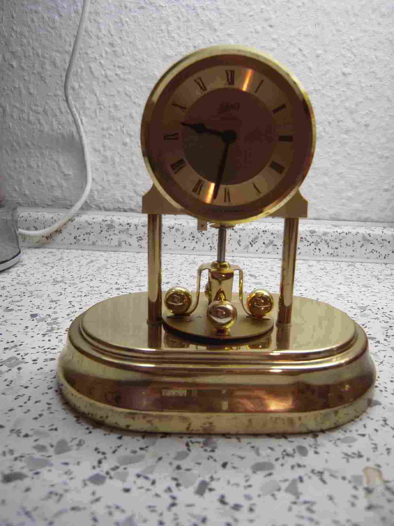

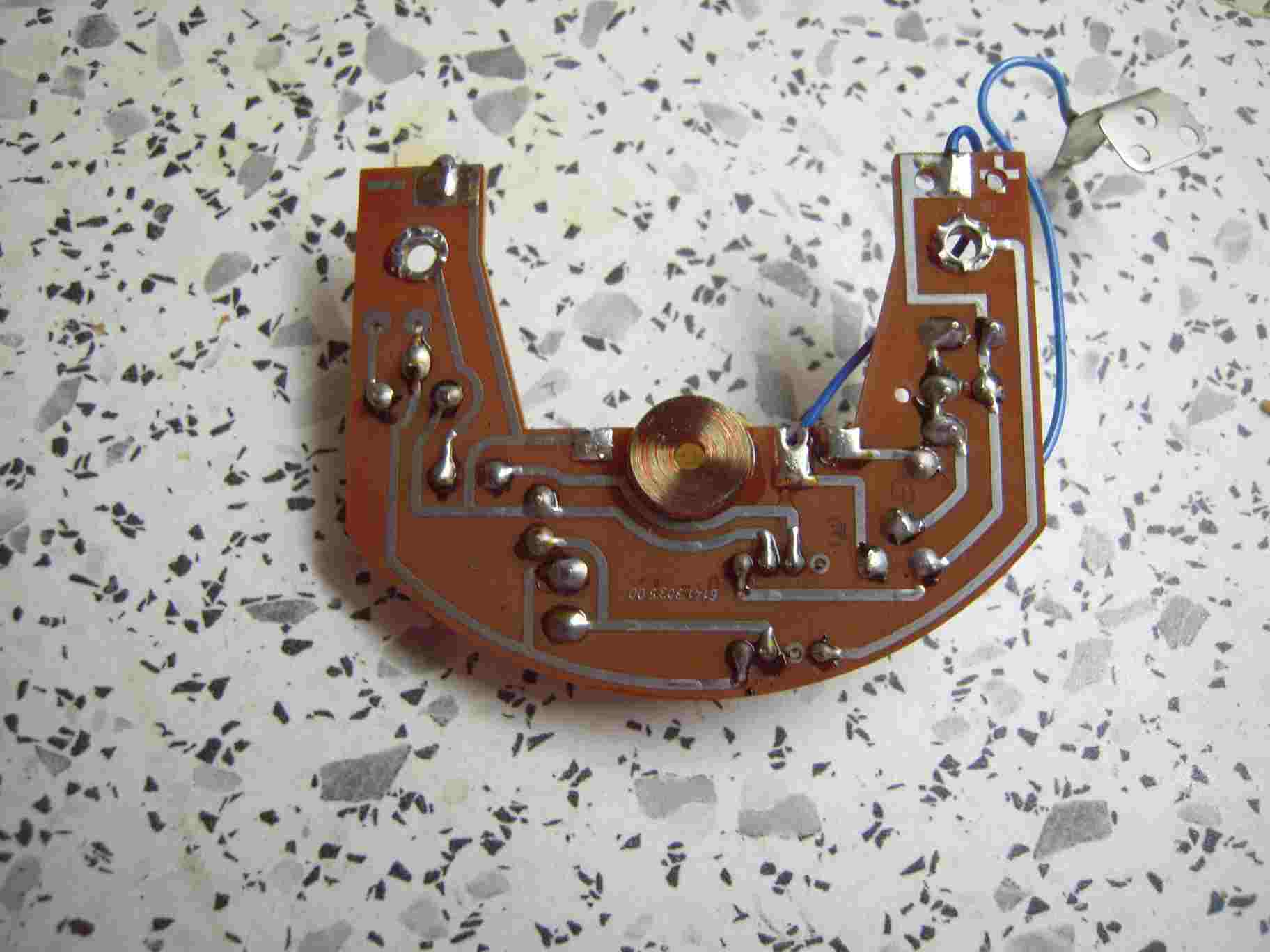

ich hab hier eine defekte Dreh-Pendeluhr, welche nicht mehr dreh-pendelt
(Die Zeit-Anzeige funktioniert)
normalerweise dreht der Pendel ca. 1 x alle 5 Sekunden hin und her. Der
rechte Teil der Schaltung ist fürs drehen zuständig, die Doppelspule
stubst sich dabei von den verbauten Magneten ab.

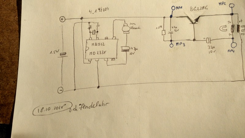

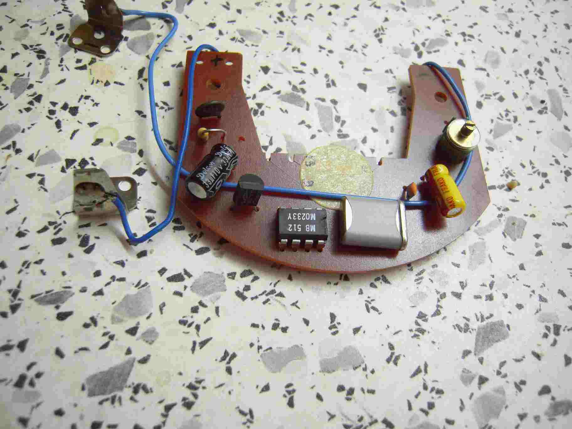

am MP1 messe ich permanente 1.558V (frische BAtterie), am MP3 nach
ausgelötetem Transistor und ausgebauten Elko 1.353V.
--> wo bleiben die 200 mV zwischen MP1 und MP3?
Bei eingelötetem Transistor/Elko liegen an der Basis vom Transistor
permanent 0,8V an, der Transistor schaltet aber nicht durch.
Prüfung des ausgebauten Tranistors am Multimeter zeigt, das dieser
scheinbar ok ist.
->Hat jemand einen Schaltungs-Tip für mich?

Hallo, miss mal beide Spulen auf Durchgang, oft sind die Drähte an den
Lötstellen durch Vibration gebrochen.
Dann den Elko 33 µF auf Kapazität und hohen (d.h. mit Multimeter ->
Unendlich gehenden) Gleichstromwiderstand prüfen oder ggf. gleich
probehalber tauschen.
Die 200mV sind imho der Spannungsabfall durch den Innenwiderstand deines
Messgerätes, da der Basiswiderstand mit 1.5 Megohm doch sehr hochohmig
ist.
Wie loeti2 'meinte': sehr wahrscheinlich hat das Voltmeter Ri= 10 MOhm:
1.558 / 11.5 * 10 = 1.355

Mein Schaltungsverständnis ist: Über den Widerstand wird der Elko
aufgeladen, und steuert dan nach ca. 3-5 Sekunden den Transistor durch.
Die Spule "rot"  wird bestromt.
Wie läuft denn da die "Bestromung" von Spule "grün" ?

Ich sehe so etwas zum ersten Mal, hätte jetzt aber gedacht, dass die
Spule 'grün' bei Magnetdurchgang einen Steuerimpuls auf die Basis des
Transistors gibt.

1.5M reichen nicht um den Transistor durchzuschalten (zu wenig Basis
Strom möglich bei 1.5V), die bringen den nur knapp an die Grenze, dann
sollte auch
richtig sein.
Wenn der Magnet sich der grünen Spule nähert, induziert er in diese
einen Strom, der, wenn er richtig herum fließt, über die 33µF den
Transistor zum durchschalten bringt.
da die 1.5M Ohm anscheinend passen, kann außer Spule, Transistor oder
den 33µF nichts wirklich defekt sein.

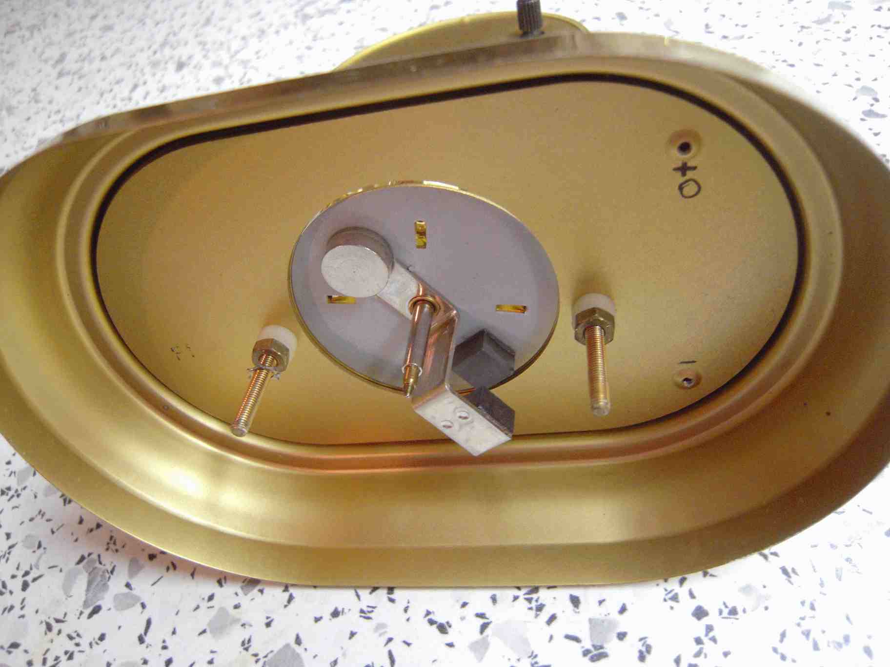

Die Pendelfrequenz wird einzig und allein von dem mechanischen
Drehpendel bestimmt (Resonanzfrequenz). Der Transistor schubst nur
leicht im richtigen Moment mit der roten Spule das Drehpendel an.
Der 1M5 Widerstand spannt den Transistor nur etwas vor, so dass an der
roten Spule ein kleiner Spannungsabfall entsteht, dadurch wird der
Transistor gegengekoppelt und kann nicht weiter öffnen (leiten). Sobald
sich der Permanentmagnet des Pendels an der grünen Spule vorbei bewegt,
wird eine positive Spannung in der grünen Spule erzeugt, die den
Transistor voll durchsteuert. Der 33µF Kondensator dient nur zur
Energiemengenübertragungsbegrenzung zur Basis und zur
Gleichspannungsabkopplung (Hochpass).
Der durchgesteuerte Transistor treibt jetzt die rote Spule an, die dann
denn Permanentmagneten wegdrückt und dadurch das Drehpendel angeschubst
wird.
Die grüne Spule dient nur zum detektieren der Pendelposition und die
rote Spule ist die Arbeitsspule (Antriebsspule). Beide sind vermutlich
bifilar gewickelt (zwei Spulen auf einen gemeinsamen Spulenkörper).
