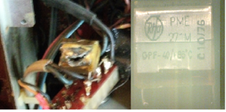

Peter schrieb: > Danke Gustav. > > Ich kann auch in der Schweiz bestellen, habe einen Bekannten der mir sie > bringen kann. > > Darf ich noch fragen was X1 und X2 heißt? Ja, gerne Wiki sagt: Einteilung von Funk-Entstörkondensatoren der Klasse X Unterklasse Anwendung Impulsspitzenspannung im Betrieb geforderte Impulsfestigkeit X1 Einsatz bei hohen Spitzenspannungen 2,5 kV – 4 kV 4 kV für C ≤ 1 µF X2 Allgemeine Anforderungen ≤ 2,5 kV 2,5 kV für C ≤ 1 µF X3 Allgemeine Anforderungen ≤ 1,2 kV – Für normale Anwendungen reicht X2. Der Hintergrund: Die Kondensatoren sind anders aufgebaut. Die Flammfestigkeit ist der Hauptunterschied. Sonst passiert unter Umständen das, was im Bild gezeigt wird: Und die ganzen Metallschnippel fliegen im Gerät herum und es hört sich wie ein Lagerfeuer an. ciao gustav
