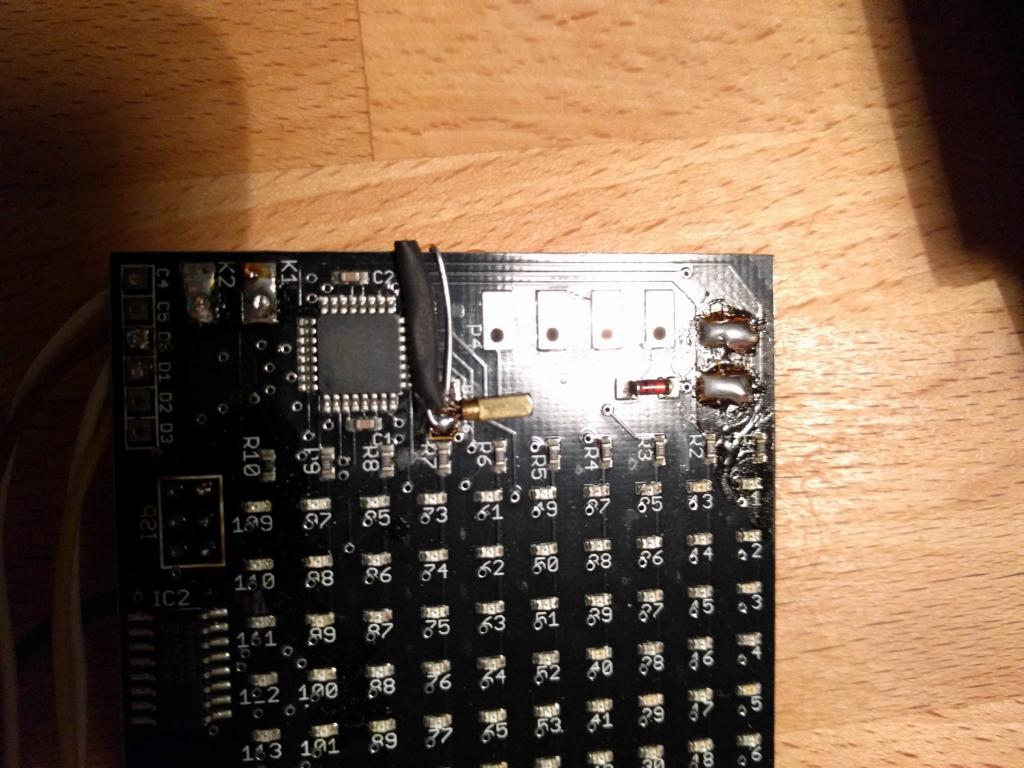

Hallo, ich habe eine Wordclock auf Basis eines Ping-Pong-Spiel aus dem Conrad gebaut. Vorlage: http://emsystech.de/projekte/wordclock-open-source/ Trotz Uhrenquarz und passenden Kondensatoren geht die Uhr ca 5Sek pro Tag nach. Das Programm ist recht simpel, jedoch weiß ich nicht, wo die Zeit verloren geht. Hat jemand einen Tipp? Ich könnte aller 12Stunden 2Sek dazu addieren oder gibt es eine elegantere Lösung dies zu kompensieren? Die angehängte Zip-Datei ist der komplette Programmcode. Er kann auch von der oben genannten Homepage heruntergeladen werden

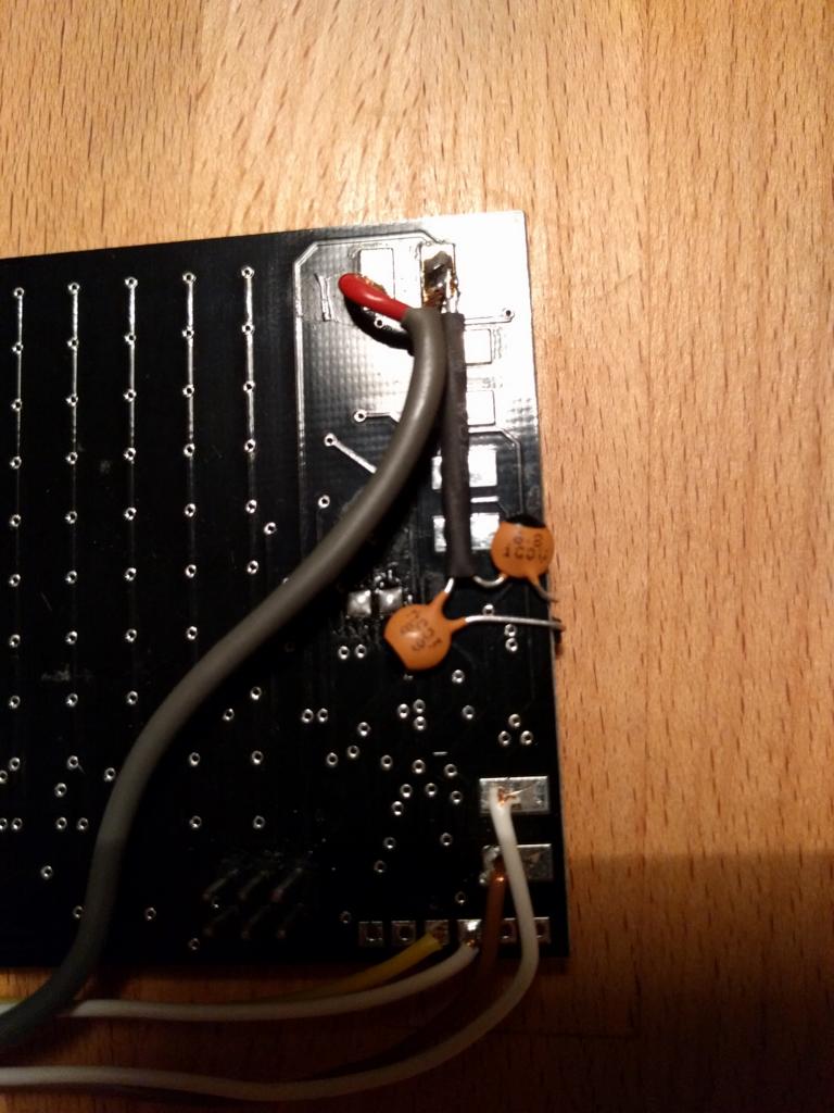

Zuerst mal eine Hausnummer: Bis zu 2 Sekunden Abweichung pro Monat sind gut. Mehr als 4 Sekunden pro Monat deuten auf einen Fehler hin. Wenn der Quarz instabil schwingt, wirst du mit Software-Maßnahmen nicht glücklich. Also finde zuerst heraus, ob der Fehler in der Hard- oder Software liegt. Da ich in deinem Programm auf den ersten Blick keinen groben Fehler sehe, zeige mal DEINEN Schaltplan und ein Foto vom Aufbau (rund um den Quarz). Ich fürchte, du hast Kondensatoren vergessen oder zu lange Leitungen.
Mirko schrieb: > Trotz Uhrenquarz Welcher denn? Denn 5 Sekunden von 86400 Sekunden pro Tag sind weniger als 60ppm. Das ist für einen üblichen Quarz nicht mal sooo arg schlecht...

Man beachte Figure 11 und die Erklärung dazu im Datenblatt des Mikrocontrollers. https://ww1.microchip.com/downloads/en/DeviceDoc/Atmel-2486-8-bit-AVR-microcontroller-ATmega8_L_datasheet.pdf Wobei ich ergänzen möchte dass die internen per CKOPT Fuse zuschaltbaren Kondensatoren gemäß Beitrag "ATMega8: Timer-Ozillator und CKOPT-Fuse" nicht funktionieren.
Lothar M. schrieb: > Denn 5 Sekunden von 86400 Sekunden pro Tag sind weniger als 60ppm. Das > ist für einen üblichen Quarz nicht mal sooo arg schlecht... Für einen Uhrenquarz sind 5 Sekunden pro Tag völlig inakzeptabel. So schlecht laufen nicht einmal die 2€ Kinderuhren von Kik.
Hallo, irgendwas war da mal: wenn die Fuse CKOPT gesetzt ist, schaltet der AVR intern Kondensaoren zu wenn ein Uhrenquarz als externer Takt für den Timer genutzt wird. Dann braucht der Quarz außen keine. Beides, CKOPT und externe Cs, würde eine zu langesame Uhr erklären. Bei den ganz alten Mega8-Chiprevisionen funktionierte diese Zuschaltung aber nicht. Aber das läßt sich ja relativ einfach ausprobieren, Kondensatoren mal ab, entweder schwingt er dann nicht an oder auf völlig falscher Frequenz oder die Uhr geht etwas schneller. Gruß aus Berlin Michael
Ich habe einen Uhrenquarz ( 32,768 kHz) verwendet. Mit zwei Kondensatoren Die Fotos der Beschaltung kann ich erst heute Abend liefern, ich bin momentan unterwegs. Mit der Aussage, dass es am Takt und nicht am Programm liegt, ist mir erst einmal sehr gut geholfen. Ich werde mir heute Abend noch einmal meine Verdrahtung anschauen. Der Quarz ist von Reichelt und hat keinen Aufdruck. Wie finde ich heraus, ob er die falsche Frequenz oder Lastkapazität besitzt? Kann ich mit dem Oszi messen, ob der Quarz sauber schwingt, oder ist da sofort Schluss, wenn ich mit dem Tastkopf da ran gehe?
Mirko schrieb: > Mit zwei Kondensatoren Noch eine Scheibe Salami, bitte: Mit welchen Werten? > Kann ich mit dem Oszi messen, ob der Quarz sauber schwingt, oder ist da > sofort Schluss, wenn ich mit dem Tastkopf da ran gehe? Am Ausgang des Oszillators sollte das problemlos möglich sein... Was passiert, wenn du es einfach mal ausprobierst?

Mirko schrieb: > Ich habe einen Uhrenquarz ( 32,768 kHz) verwendet. Welchen genau? Das ist wirklich wichtig, die sind nicht alle gleich, was die nötigen Kondensatoren betrifft. > Mit zwei Kondensatoren Welche genau? > Der Quarz ist von Reichelt und hat keinen Aufdruck. Wie finde ich > heraus, ob er die falsche Frequenz oder Lastkapazität besitzt? Die falsche Frequenz hast du ja schon ermittelt. Welche Kondensatoren er benötigt, sollte im Datenblatt stehen. Berücksichtige, dass die Platine und die Leiterbahnen auch ein paar pF haben und die Pins des Mikrochips ca 5pF. > Kann ich mit dem Oszi messen, ob der Quarz sauber schwingt Eher nicht. Was hältst du von dem Verdacht, dass dein Mikrocontroller inzwischen korrigier wurde und du daher nun doppelt Kondensatoren aktiv hast (intern und extern)? Das könntest du doch sehr schnell ausprobieren, indem du die externen mal ganz weg machst.
Mirko schrieb: > an die Fuses hab ich gar nicht mehr gedacht, das prüfe ich auch heute > abend. Dann kontrollier auch mal, mit welcher Energie du den Quarz anfährst.

Der Uhrenquarz könnte auch schon verhunzt sein, wenn der ohne Vorwiderstand, oder ohne funktionierende LF-Crystal-Einstellung am µC betrieben wurde. Über 1 µW vertragen die nicht gut...
Stefanus F. schrieb: > Wobei ich ergänzen möchte dass die internen per CKOPT Fuse zuschaltbaren > Kondensatoren gemäß Beitrag "ATMega8: Timer-Ozillator und CKOPT-Fuse" nicht > funktionieren. Doch, das tun sie durchaus. Man muss halt nur den dazu passenden Quarz verwenden.... Mein Gott, Quarz und Bürdekapazitäten bilden nunmal eine funktionale Einheit. Das kann doch nicht so schwer zu begreifen sein.

So, ich hab die Fuses gecheckt.CKOPT ist gesetzt. Ich habe die Cs entfernt und die Uhr läuft - ich schau mal die Tage wie genau. Welchen Quarz und welche Cs ich gekauft habe kann ich leider nicht mehr sagen. Ich habe die Uhr vor Jahren zusammengebaut und regelmäßig gestellt - jetzt wollte ich dem Fehler auf den Grund gehen. Zur Not werde ich noch einmal mit neuen Cs und neuem Quarz und entsprechenden Fuses rumprobieren. Gut zu wissen, dass der Code erst einmal nicht das Problem ist. Vielen Dank für eure Hilfe - wenn ich mehr weiß gebe ich noch einmal einen Kommentar
