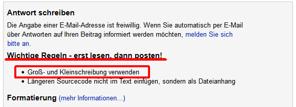

Regeln Erklehrbehr schrieb: > Guguuggu schrieb: >> Bitte aufklären würde mich sehr freuen. > > Guguuggu guggst du auch Regeln. Was schreibst du da für enen Dreck? Hat er doch gemacht!

Regeln Erklehrbehr schrieb: > Guguuggu guggst du auch Regeln. Alles gut. er hat doch groß und KLEIN geschrieben. weg Du Geier!
