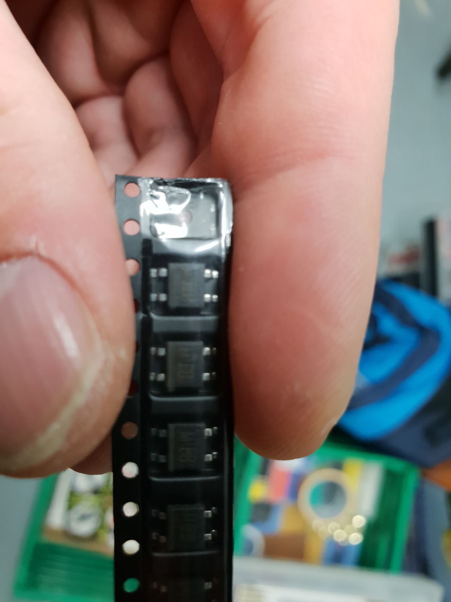

Hallo zusammen, Ich habe eben in meiner Wühlkiste etwas gefunden und habe keine Ahnung mehr was das ist. Kann mir vielleicht jemand von euch helfen. Auf dem Bauteil steht nur MF8 Google hat leider nichts gebracht ☹
Gibt es eine Möglichkeit das herauszufinden? Kann man das irgendwie messen ?
Patrick D. schrieb: > Kann mir vielleicht jemand von euch helfen. Was sagt dein Multimeter? So viele Bauelemente mit 4 gleichen Anschlüssen gibt es nicht.
Patrick D. schrieb: > Gibt es eine Möglichkeit das herauszufinden? > Kann man das irgendwie messen ? Ja, relativ einfach. Multimeter im Diodenmodus. Bei einem Brückengleichrichter solltest du die Brücke sehen, bei einem Optokoppler zumindest die LED. Mit einem zweiten Multimeter oder einer Batterie und Vorwiderstand kannst du auch den Fototransistor sehen.
Patrick D. schrieb: > habe keine Ahnung Ein abgekauter Daumen und nebenan ein paar verwaschene Bauteile. Stelle erstmal ein ordentliches Foto rein, wo die Bedruckung der ICs klar zu erkennen ist.
