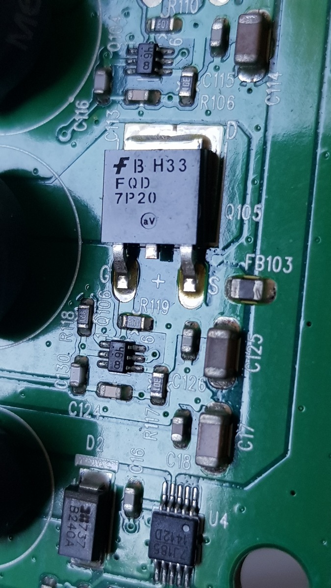

Morgen an alle und danke für eure schnellen Antworten! Komme aus dem Harz, Nähe Osterode. Ich habe jetzt bestimmt schon 20 Mosfets durch, aber alle waren N-CH. Ich sende euch mal ein Foto von einem MOSFET von dem finde ich aber überhaupt nichts im Netz, könnte dies evtl. ein P-CH sein? Mangels Datasheet hätte man leider keine weiteren Angaben, aber zum testen würde es reichen.

Pete P. schrieb: > das ist ja sogar ein P-Channel. Das schon, aber das wars dann auch mit der Ähnlichkeit.
Also besser nicht damit testen?

hinz schrieb: > Pete P. schrieb: >> das ist ja sogar ein P-Channel. > > Das schon, aber das wars dann auch mit der Ähnlichkeit. Der SI4435 hat 20..30mOhm, der FQD7P20 ca. 700mOhm, kann dafür erheblich mehr Spannung. Wo und wie ist denn der SI4435 verbaut?

Harald A. schrieb: > Ohne Nennung der Anwendung wird es schwierig, eine Alternative zu > benennen. Das kommt ganz darauf an. Weiterhin ist auch fraglich, warum > der durchgebrannt ist. Wenn Bauteile sterben hat das in den meisten > Fällen einen Hintergrund. Manchmal kann man auch schlicht überbrücken, > z.B. wenn der P-Kanal „nur“ eine Verpolungssicherung darstellt. ..und manchmal eben nur Alterserscheinung und damit ganz ohne Hintergrund ;-) Das Bauteil stammt von einer Netzteilplatine einer Bose Solo TV. Die hat schon ein par jahre aufm Buckel und wurde täglich mehrmals eingeschaltet. So wie ich es messen konnte, schaltet dieser MOSFET die Versorgungsspannung des Sounchips und der rechts daneben gelegenen (?) Einheit. Da ich erstmal nur testen wollte ob es wirklich an diesem Bauteil liegt ohne was neu bestellen zu wollen, dachte ich mir ich probiere es erst mit einem in etwa baugleichen MOSFET aus den ich eh da haben könnte. Nur um ausschließen zu können.. Grüße

Ham schrieb: > "Das ist auch der Grund, warum man hier nur resignieren kann." > > Noch gehört Elektronik bzw. die genauen Auswahlkriterien eines MOSFET > leider nicht zur Allgemeinbildung, ähnlich wie ein vernünftiges > Miteinander und Empathie auch nur indirekt in der Schule gelehrt wird. > Letzteres sollte in den Anfängen beim Umgang mit anderen Kleinkindern in > der eigenen Kleinkindzeit erlernt worden sein, manche haben es aber wohl > vergessen Du kasperst im falschen Forum. Pete P. sucht einen Ersatz-Transistor, ohne dessen Betriebsbedingungen zu benennen. Hier ist ein Technikforum , keine Waldorfschule und wir haben nicht gelernt, Kennwerte zu tanzen. Ohne Kenntnis der Spannungen und des geforderten Stroms ist eine Aussage nicht machbar, Punkt - Du musst das nicht begreifen. Pete P. schrieb: > ..und manchmal eben nur Alterserscheinung und damit ganz ohne Hintergrund ;-) > > Das Bauteil stammt von einer Netzteilplatine einer Bose Solo TV. Die hat schon ein paar jahre aufm Buckel und wurde täglich mehrmals > eingeschaltet. Dein FQD7P20 hat mit ca. 700mOhm einen deutlich höheren Spannungsabfall und damit auch Verlustleistung als der Si4435. Mach das Ding rein, mehr als nicht funktionieren kann es nicht. Wenn das Gerät damit funktioniert und der FET nicht unmäßig warm wird, Glück gehabt. Das ist und bleibt aber blindes Gebastel mit unbekannten Randbedingungen! Von den Eckdaten her kämen mir FDD4141 in den Sinn, ein paar (ausgelötete) Exemplare würde ich Dir schenken - etwa 60km nördlich von Dir abzuholen. Kannst Du besser direkt beim Chinesen bestellen :-)
