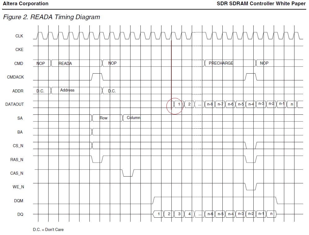

Ich würde gerne ein SDRAM, welches sich auf meinem DE0 Board befindet,
ansteuern.
Dazu habe ich in den vergangenen Tagen sehr viele Dokumente gelesen und
glaube dass ich das grundsätzliche Prinzip verstanden habe.
Nun geht es jedoch um die Details.
Im Anhang befindet sich ein Bild, welches das READ Timing zeigt.
Bei diesem ist mir aufgefallen, dass die Daten nicht zeitgleich mit der
steigenden CLK Flanke anliegen. Dies macht ja auch sinn, da es überall
gewisse delays gibt.
Nun frage ich mich jedoch, wie ich die Daten dann möglichst elegant in
mein Cyclone FPGA einlesen kann/soll.
Der SDRAM Controller muss nicht das maximum aus dem SDRAM herausholen.
Es geht eher darum das Prinzip verstanden zu haben.
Meine Ideen sind:
1) Zweiten Clock (nennen wir ihn CLK2x) mit doppelter geschwindigkeit,
synchron zum haupt CLK. Einlesen des Datenbusses nach der nächsten CLK2x
flanke
2) Einlesen auf die fallende Flanke von CLK. Prinzipiell das gleiche wie
bei Punkt 1. Jedoch kann bei Punkt 1 auf eine steigende Flanke
getriggert werden. Da weiss ich jedoch noch nicht wie man dies VHDL
technisch umsetzen könnte und ob dies überhaupt "state of the art" wäre
3) die Daten bei der zweiten steigenden Flanke einlesen.
Also einen Takt verzögerung einbauen.
Hier bin ich mir nicht sicher, wie zuverlässig dies funktioniert.
Wenn ich dem Timingdiagram glaube, dann sollte dies so machbar sein.
Was meint ihr?
Weil das RAM synchron ist, ändert sich sein Ausgang wegen des
Taktes. Du kannst also bei der nächsten steigenden Taktflanke die
Daten einlesen.

Das was du markiert hast scheint der Ausgang (zur restlichen Logik hin)
eines SDR-Controllers zu sein. Die eigentlichen Datenleitungen des SDRAM
sind ganz unten DQ. Möchtest du einen eigenen Controller implementieren
oder den im Whitepaper verwenden?

Ich würde gerne einen eigenen Controller implementieren.
Auch DQ hat das gleiche Verhalten wie DATAOUT.
Es ist eine grundlegende Eigenschaft synchronen Designs das erst eine
gewisse Zeit (clock to output delay) nach der Taktflanke sich etwas tut.
Ebenso grundlegend ist das man das Signal dann mit der folgenden
Taktflanke verarbeitet. Eben weil es so grundlegend ist wird es in
Diagrammen oft nicht explizit dargestellt und der Einfachheit halber die
Signaländerungen als sofort dargestellt. Sich daran zu halten
vereinfacht sehr vieles auch wenn es manchmal einen Takt Verzögerung im
Vergleich zu asynchroner Logik kostet.
von Blechbieger (Gast)
Noch etwas, die zeitliche Bezüge am SDRAM-Chip sind nicht dieselben wie
am FPGA da sich die Signale durch unterschiedliche Signallaufzeiten auf
dem Board gegeneinander und gegenüber dem Takt verschieben. Du wirst
dich noch ausführlich mit dem Thema timing constraints auseinander
setzen müssen.

bei dem hier vorliegenden single data rate SDRAM macht man es genau wie
von Lothar beschrieben: es ist ein synchrones Design, bei dem jeweils
bei der steigenden Taktflanke die Daten umschalten, und bei der
folgenden steigenden Taktflanke werden sie übernommen. Das gilt für das
externe SDR DRAM genau so wie für sämtlichen FPGA-internen getakteten
Signale. Der einzige Unterschied ist, dass man beim externen DRAM selbst
auf den CLK-Skew auchten muss (bei den internen Flip-Flops übernimmt das
Design-Toll diese Aufgabe). Ein ganz normales Eintakten mit der
steigenden Taktflanke ist in diesem Fall state of the art.
Anders sieht es es, wenn es um double data rate DRAM geht, besonders im
Fall modernerer DDR-Varianten (also bei DDR3 und DDR4). Dort sind die
Taktfrequenzen höher und man muss bei beiden Taktflanken Daten
übernehmen. Deshalb wird dort wesentlich mehr Aufwand getrieben - z.B.
ein extra Strobe-Signal zum Eintakten der DQ. Und Takt und Daten müssen
passend gegeneinander verzögert werden, damit die Daten wirklich in der
Mitte des Datenauges abgetastet werden.
Wenn es dir also nur um ein funktionierendes SDR-System geht: bleib
einfach bei dem Standardansatz, die Daten mit der steigenden Taktflanke
zu übernehmen.
Wenn du stattdessen über Flankenschieberei und Zentrierung von
Datenaugen lernen willst: schau dir die Implementierungen von
DDR-Speichercontrollern an.

von Holger K. (holgerkraehe)
S. R. schrieb:
> Aber wenn du schon so fragst, wird das für mich Anfänger eher nix. :-(
Ich habs inzwischen hinbekommen.
Das RAM Läuft. War im Endeffekt garnicht so schwierig!
Habe mit der PLL zwei Clocks generiert, welche um jeweils 180Grad
verschoben sind.
Nun bin ich soweit, dass ich mich fragen muss, was passiert wenn ich im
Burstmode die Addresse erhöhe.
Ich nehme an, dass ich selbst jeweils prüfen muss, welche Bank aktiv
sein müsste und welche Row geladen werden muss?
Danke

Der Spartan-6 hat "eingebaute" (HardCore) Memorycontroller und daher für
Anfänger IMHO einfacher zu beherschen als die SoftCore-Memorycontroller:
https://www.xilinx.com/support/documentation/user_guides/ug388.pdf
Mit dem -2 sollten auch 200 MHz möglich sein. Problem wäre ein zu
kleines package (TQG144/CPG196) oder suboptimales Routing/Pinning auf
dem Evalboard.

Warum nicht? Der SDR(single data rate)-SDRAM sollte die entgegengesetzte
Flanke ignorieren und ggf. wird jedes zweite Wort beim Lesen
weggeworfen, respektive doppelt gesendet.

Ich würd die Schlacht noch nicht verloren geben, Addressbits sind eher
unkritisch; wenn die Laufzeitunterschiede zwischen den Adressleitungen
zu hoch sind, kann man mit CAS-Latency noch Takt einfügen um auch den
Bummelletzten noch rechtzeitig einlaufen zu lassen. Kritisch sind die
Datenleitungen und data_strobe. Aber auch da kann man im Spartan-6 mit
den IO-delay elementen noch einiges ausgleichen.
Einfach mal ausprobieren und mit einer Testschaltung die Fehlerrate
ermitteln.

"Kreuz und Quer im FPGA" ist bei clock synchronen Designs
unproblematisch solange die FF im den IO-Pads genutzt werden und die
Signale vom controller zu den Pins nicht länger als 5 ns brauchen.
Und um den Code für einen memorycontroller zu erzeugen, gibt es bei
Xilinx ein Extra-Tool, den MIG - Memory Interface Generator.
https://www.xilinx.com/support/documentation/ip_documentation/mig/v3_8/ug416.pdf
Damit könnte man mal einen DDR-Core für dein Pining durchklicken und auf
200 MHz konfigurieren. Und das Ganze mit einem optimalen Pining
wiederholen. Dann fehlen zwar noch etliche Anpassungen, aber man hätte
allein mit "GUI-Durchklicken" eine ersten groben Eindruck bzgl. der
Machbarkeit den SDRAM auf dem Board mit 200 MHz anzusprechen.
