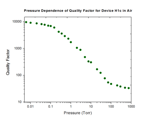

von Vn N. (wefwef_s)
Zitronen F. schrieb:
> Offensichtlich schwingen diese Resonatoren nicht im Vakuum, sondern in
> der Umgebungsluft.
Aha. Warum soll das deiner Meinung nach so sein?
Lothar M. schrieb:
> Mir ist dieser Mechanismus nicht klar, aber ich war nie gut in Chemie...
MEMS-Sensoren haben innen ein Vakuum, Helium schafft es aber
einzudiffundieren. Den Herstellern ist dies auch bekannt,  einige bieten
gegen genug Kleingeld auch besser versiegelte Chips.
Bitteschön.

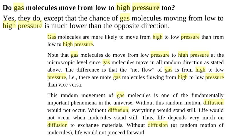

von Kara B. (Firma: ...) (karabenemsi)
Dankeschön, ich verstehe dann allerdings den Satz
"The difference is that the "net flow" of gas is from high to low
pressure, i.e., there are more gas molecules flowing from high to low
pressure than vice versa."
nicht.
von Tassilo H. (tassilo_h)
> nicht.
So wie das da steht stimmt das für ein reines Gas. Für eine Mischung wie
Luft  ersetze "Druck" durch "Partialdruck".
Diffusion ist etwas zufälliges. Die Gasatome/moleküle bewegen sich
zufällig, eventuelle Stöße mit anderen Atome/Molekülen ändern die
Bewegungsrichtung ebenso zufällig, daher hat man unter dem Strich einen
Fluß von dort, wo viel von einer Sorte ist, dorthin, wo wenig ist.
Das muß man für jede Atom/Molekülsorte einzeln sehen, denn ein
Heliumatom weiß ja nichts vom Stickstoff oder Sauerstoff, für die
zufällige Bewegung spielt es keine Rolle.
