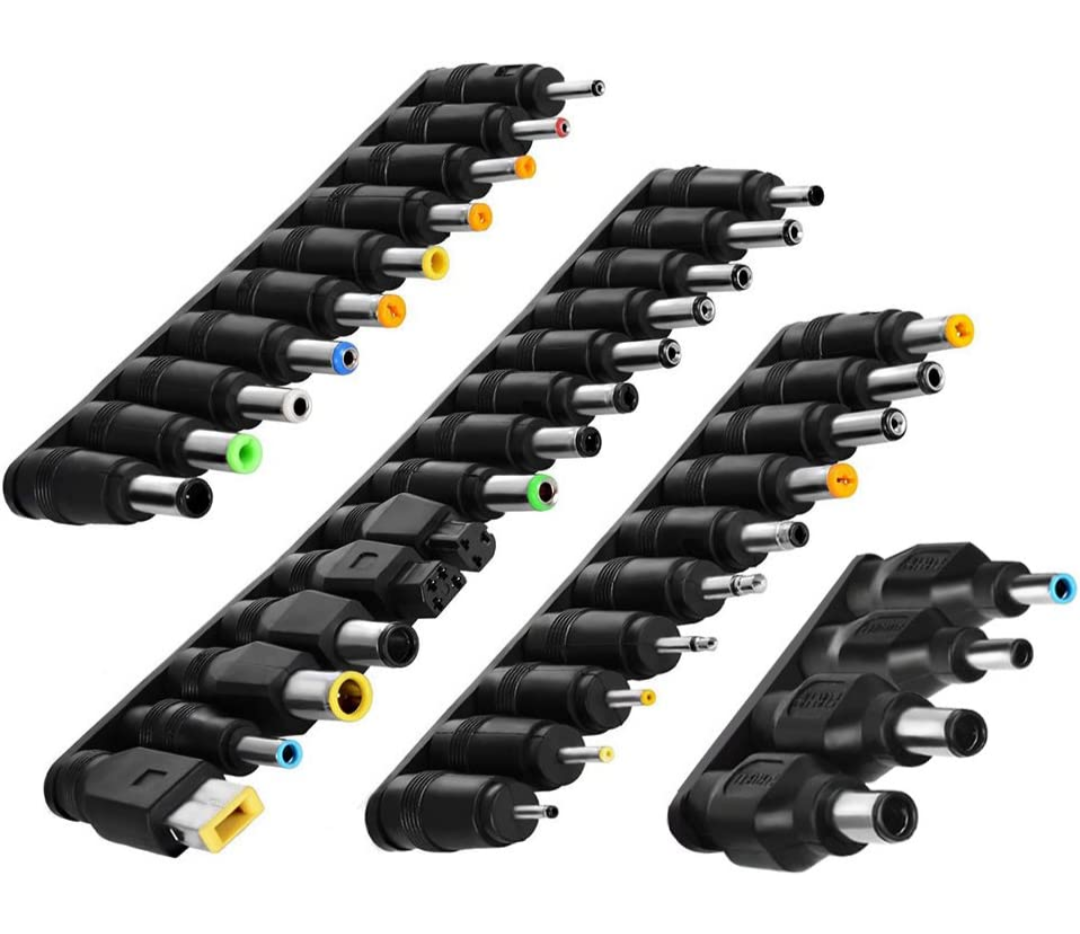

von Julian L. (rommudoh)
Es gibt auch so Stecker Adapter Sets, da kannst du dann ein beliebiges
Standard-Netzteil mit den Werten anschließen.

von Uli S. (uli12us)
Es steht doch alles schon da, entweder so ein Adapterkit in dem mit
Glück ein passender Stecker enthalten ist + das dazu passende Netzteil,
oder alten Stecker abzwicken und an ein neues Netzteil anklemmen, löten.
Bzw die geräteseitige Buchse durch eine gängige ersetzen, in die direkt
ein entsprechender Hohlstecker passt.
