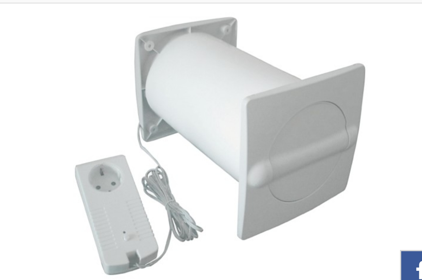

Hallo zusammen, Ich habe mir dieses Jahr eine Klimaanlage gegönnt und dazu eine elektronisch gesteuerte Abluftklappe um die warme Luft nach außen abführen zu können. Das ganze nennt sich Aeroboy und hat mit der ersten Klimaanlage super funktioniert. Klima läuft ist Klappe offen - Klima aus ist Klappe zu. Leider war die Klimaanlage zu schwach und ich bin auf eine stärkere Anlage umgestiegen. Diese zieht allerdings deutlich mehr Strom und hat mir das Steuergerät der Klappe zerschossen. Die Frage ist nun ob sich hier jemand findet der solch eine Schaltung bauen kann bzw. Bin ich für jeden Vorschlag dankbar. Leider bin ich in Sachen Elektronik nicht sonderlich bewandert und möchte nichts selbst basteln. Vielen Dank im Vorraus. Link zum Aeroboy http://www.aircircle.de/Air-Circle_Technische_Daten.htm Link zur Klimaanlage http://www.fakir.de/fakir_de/prestige-ac-12.html

Ich hoffe ich kann es verständlich erklären. Die Lüftungsklappe verfügt über einen Zwischenstecker. Dort wird die Klimaanlage eingesteckt. Schaltet man sie an geht von diesem Stecker ein Steuersignal zum Öffnen an die Klappe. Wird die Klima wieder abgeschaltet sinkt somit der Stromverbrauch und die Klappe bekommt das Signal zum schließen. Technische Details konnte ich nicht wirklich finden.
Genau so. Eigentlich gedacht für die Ablufthaube in der Küche. Ich hab so eine moderne Siemens mit A++++++++ da kann das Steuergerät nicht zwischen nur (LED) Licht und der niedrigsten Stufe unterscheiden. Aber ansonsten prima. Wieso allerdings gleich beim ersten mal die Sicherung regelrecht explodiert ist, keine Ahnung. Die 1.3kW deiner Klimaanlage liegen halt schon mehr als 50 Prozent über den 800VA die das Ding eigentlich handhaben kann.
Ach, da ist so eine Master-Slave-Steckdose dabei. Ja, das ist jetzt misslich. In dieser Steckdoseneinheit werden ein paar Bauteile drin sein, die nur für die vom Hersteller benannte Leistung geeignet sind - sonst werden sie zu heiß. Den Betrieb mit verstärkter Sicherung würde ich daher nicht empfehlen wollen - schon gar nicht unbeaufsichtigt. Achim W. schrieb: > Leider bin ich in Sachen Elektronik > nicht sonderlich bewandert und möchte nichts selbst basteln. Das ist ein Problem. Eine kundenspezifische Entwicklung ist teuer, nicht zuletzt deshalb, weil man damit die Haftung für das Teil am Hals hat. Vielleicht bekommst du das aber trotzdem selbst hin oder kannst einen Elektiker für kleines Geld um Hilfe bitten. Dem Foto nach kommen aus der Steckdoseneinheit zur zwei Leitungen 'raus. Da müsste mal gemessen werden, welche Spannung im aus- und im eingeschalteten Zusand anliegt und welcher Strom fließt. Dann brauchst du eine Master-Slave-Steckdose, die als Master die 1,6kW der Klimaanlage verträgt, als Slave kommt ein Netzteil dran, das die vom Elektriker gemessenen Spannungen für den Mauerkasten bereitstellt. Soweit die grobe Skizze...

Ich hatte das Ding ja offen. Zwischen Eingang und Ausgang ist nur die Sicherung und ein Kabel, das war geschätzt 2,5mm2. Die Elektronik wird von einem Trafo versorgt, der Strom über einen Stromwandler potenzialfrei gemessen. Wenn man weiß was man tut, könnte man die Sicherung tauschen und noch die Leitungen zwischen Stecker und Buchse verstärken. Garantie wäre dann eh futsch, aber aus meiner Sicht sollte da nix abbrennen.
