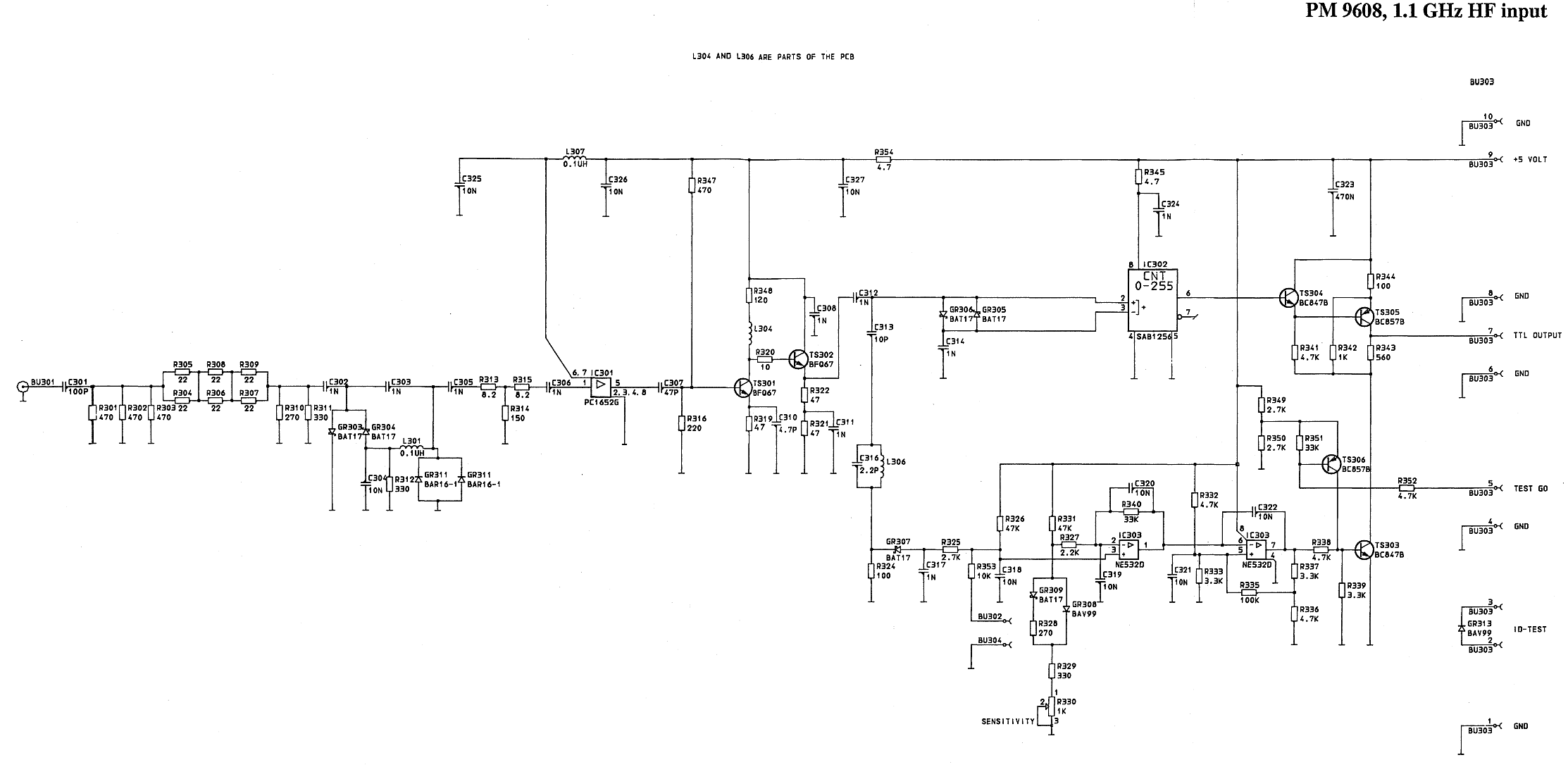

Mir ist ein Philips/Fluke PM6665 Frequenzzähler zugeflogen, der bis auf die 1,1Ghz Vorteiler Option voll ausgerüstet ist (mit GPIB :-P). Das Dings ist zwar recht alt, aber funktioniert gut. Man könnte längerfristig noch einen Quarzofen verbauen, aber so reicht es auch erstmal. http://www.spectratest.com/index.php?target=products&product_id=506 Natürlich möchte ich die Option auf 1,1GHz nachrüsten (also selberbauen), die im Servicemanual so aussieht wie im angehängten Bild. Sie enthält als Kern den Teiler durch 256 (SAB1256) und ausserdem eine lustige, mir nicht erklärliche Detektorschaltung im unteren Teil des Schaltplanes. Es handelt sich um einen gewöhnlichen Dual OpAmp NE532, der am Ausgang irgendwie mit dem Signal 'TEST GO' auf den 'TTL Output' gelegt werden kann(?) Warum und wieso das so ist, müsste eigentlich in der Bedienungsanleitung stehen, die ich im Netz nicht finden kann. Kann es ein RF-Detektor sein, der auf Anforderung ein Analogsignal irgendwohin (bleibt ja nur 'TTL Output') schickt? Wenn ja, kann es nur mit der Kalibrierung zu tun haben... Hat da jemand eine Idee? Am anderen Ende des 'TTL Output' geht es übrigens zu einem Custom IC namens OQ0501. Der Zähler ist allerdings auch ohne diesen Schaltungsteil funktionsfähig - wenn ich auf den TTL Output 10kHz gebe, zeigt der Zähler 2,56 MHz an, das passt also. Als Vorteiler gibts es günstig den alten U813 und als VV habe ich noch einen Sack MMIC vom Typ MAR-6.

EMU schrieb: > Ein Service Manual gibt es hier Vielen Dank, aber ich habe da oben schon einen Auszug gepostet, ich habe das Servicemanual also. Es geht um eine Bedienungsanleitung oder eine Idee, wofür der angefragte Schaltungsteil sein soll. Das Servicemanual enthält keinerlei Schaltungsbeschreibung oder Bedienhinweise.

Es scheint nach längerem Grübeln eine Unterdrückung des Ausgangssignal zu sein, wenn der Detektor kein Signal erkennt. Allerdings erklärt das immer noch nicht den TEST GO Eingang.

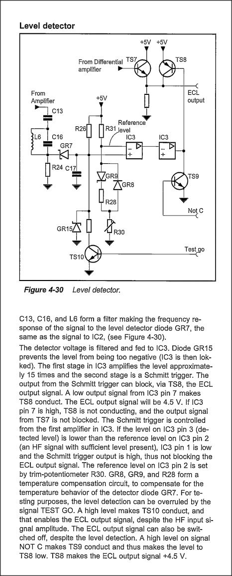

Hier ein Auszug aus das Servicemanual des PM6681. ist aber die gleiche Schaltung. Bart
Bart V. schrieb: > Bart Super! Vielen Dank, das erklärts ja. Es ist also wirklich eine 'Mute' Schaltung, die per Test Pin abgeschaltet werden kann. Herzlichen Dank, Bart!

Matthias S. schrieb: > Super! Vielen Dank, das erklärts ja. Es ist also wirklich eine 'Mute' > Schaltung, die per Test Pin abgeschaltet werden kann. Diese 1:64 und 1:256-Teiler waren ursprünglich für PLL-Tuner gedacht und sind oft ohne Eingangssignal instabil. D.h. die schwingen dann auf einer selbstgewählten Frequenz, was bei einem Frequenzzähler ja irgendwie uncool ist. Daher misst man die Amplitude am Eingang und "muted" bei Bedarf.
soul e. schrieb: > D.h. die schwingen dann auf einer > selbstgewählten Frequenz, was bei einem Frequenzzähler ja irgendwie > uncool ist. Das war bisher bei allen meine Zählern so (wenn Vorteiler aktiv) und stört mich nicht. Ich habe deswegen auch jetzt auf die Mute-Schaltung verzichtet.
