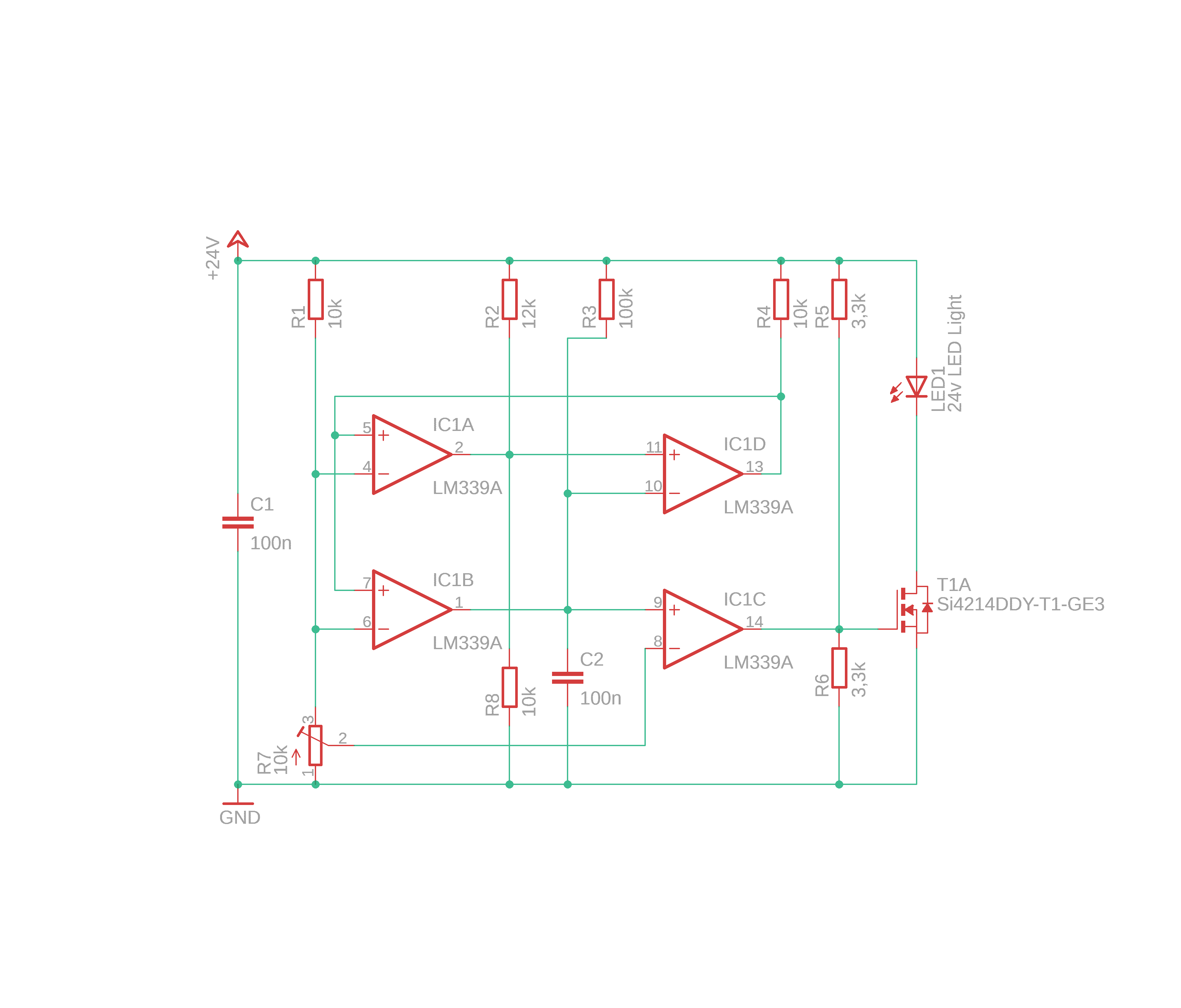

Hallo zusammen, Ich habe auf Basis von
http://led-treiber.de/html/pwm-dimmen.html#PWM-Dimmer eine Schaltung
gezeichnet wo Ich mich an den Hinweis zur Ansteuerung eines Mosfets
gehalten habe und R5 auf 3,3K reduziert. Da ich aber sicher gehen möchte
dass ich nichts falsch verstanden habe (und die Spannung 24V statt 12v
ist), möchte Ich bitten dass jemand mit mehr Ahnung einmal bitte schaut
ob es so passt und auch wirklich funktioniert, bzw. was ich ändern muss.
Datenblätter:
Mosfet: https://www.vishay.com/docs/65022/si4214ddy.pdf
LM339A: http://www.ti.com/lit/ds/symlink/lm239.pdf
Ich habe 2 LEDs eingezeichnet und 2 Mosfets da nachher die Schaltung 6
mal auf ein PCB kommen soll und dies andeuten wollte. Die LEDs sind für
24V direkt ausgelegt über Transistor KSQ (24v/80mA), können auch über
den Mosfet gedimmt werden (andere Schaltung mit PCA9685 funktioniert).
Grüße Moritz

Du hast leider schon einiges falsch verstanden.
Da steht doch eh schon: R2 - R5 hochohmiger - für 24V
könntest Du die Werte dort sicher problemlos verdoppeln.
Stattdessen aber verringerst Du einen auf 1/3?
Außerdem macht die Schaltung "aktiv low" - ist für
enable Eingang gedacht. Nicht für FET direkt.
Bei d. FETs muß der Ausgang invertiert werden, die schalten
nämlich ein, wenn der Ausgang High ist. (Das könnten diverse
Bauteile, sogar ein kleiner FET seriell zu einem Pullup.)
Oft flexibler wäre die Verwendung von p-channel FETs in der
HighSide (oben), deren Gates könnten damit "genau richtig"
angesteuert werden - nur sollten an deren Gates keine -24V.
Oder eine Kombination mit Deiner KSQ, daß halt diese direkt
ausgeschaltet wird z.B.
Ob möglich, was genau... ohne Gesamtschaltung unmöglich.

Dein MOSFET verträgt keine 24V am Gate (s. Datenblatt Absolute Maximum
Raings). Da solltest du ihm besser eine Zener-Diode spendieren.

... und wenn deine LEDs mehr als den ersten PWM-Puls überstehen sollen,
brauchen die einen Vorwiderstand.

Bei der Reduzierung von R5 hab ich mich am Absatz
ACHTUNG bei direkter MOSFET-Ansteuerung!
Für eine solche Anwendung sollte man z.B. bei +Ub=12V den Pullup-Widerstand R5 auf 3,3kOhm reduzieren (und die Test-LED dann weglassen) ...
orientiert.
Ob der Mosfet jetzt bei 100% an oder bei 100% aus ist, ist mir
eigentlich egal. Wichtig nur das ich einmal 0% und einmal 100% habe am
Ende. :D
HighSide ist leider nicht möglich da ich wie angedeutet mehrere LEDs
parallel habe die alle am gleichen Eingang hängen. Ich möchte/muss aus
einem Controller mit PCA9685 und 3 Dual Mosfets einen einfachen,
manuellen dimmer machen mit Poti statt MCU. Dass was du siehst ist schon
die Gesamtschaltung. Netzteil auf der einen Seite, mehrere LED's die
sich 24V teilen auf der anderen. Nehmen wir als Beispiel einfach eine
RGB Leiste mit 24V.

Die LED ist als Beispiel für eine LED Leiste. "Die LEDs sind für
24V direkt ausgelegt", also brauche ich keinenVorwiderstand, das geht
so.

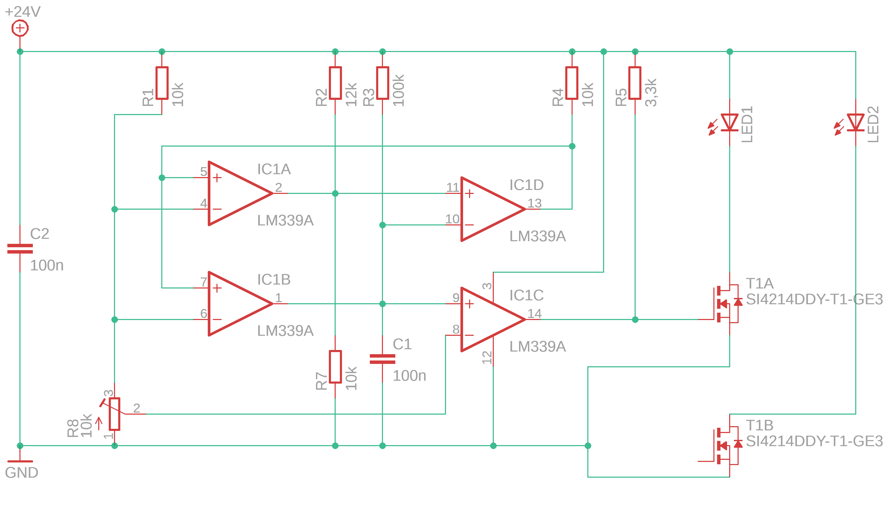

Ok, bisschen überarbeitet und schön gemacht sollte dies dann so richtig
sein?

Wird funktionieren, aber eigentlich braucht man für die Funktion nur
zwei Komparatoren.

Hi, habe heute die Platine so aufgebaut wie auf dem Schaltplan und es
klappt auch soweit. Problem ist allerdings ein massives Flackern der
LED's... Jetzt frage ich mich ob dies an den 150Hz liegt oder mit der
Schaltung doch was nicht stimmt... Mit billigen 3€ Dimmern von Ebay sehe
ich kein Flackern, die haben NE555 und lm358 verbaut.
