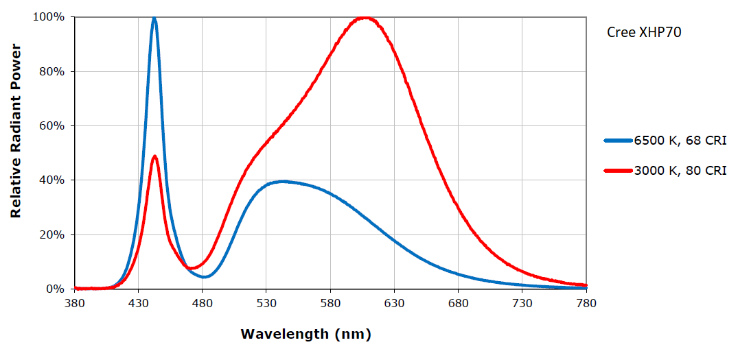

Die kaltweiße LED hat vermutlich dieses Spektrum: https://www.stemmer-imaging.com/media/cache/default_image_1100/uploads/illumination/li/lichtspektrum-weisse-led-io.jpg Die LEDs sind mit einer klaren, gelben Schicht überzogen. Diese Schicht leuchtet auch auf, wenn man sie mit einer blauen LED bestrahlt. Die blaue LED ist dagegen mit einer klaren, farblosen Schicht bezogen.
Dann kann man besser direkt die Spektren von kalt- und warmweißer LED gegenüber stellen, z.B. von der Cree XHP70 Das Rot-Blau Verhältnis bestimmt die Farbtemperatur, aber Grün muss immer ausreichend vorhanden sein. Für die Temperaturabstimmung reicht es nicht, den Blauanteil anzuheben, ohne den Rotanteil abzusenken.
Danke für das Diagramm! Anscheinend haben beide LED-Typen (warm und kalt) ein Loch im grünen Bereich. Ich habe noch weiter experimentiert. Wenn das blaue LED-Licht mit dem Licht einer Halogenlampe überlagert wird, kommt ebenfalls wieder violett heraus. Wolfgang schrieb: > Für die Temperaturabstimmung reicht es > nicht, den Blauanteil anzuheben, ohne den Rotanteil abzusenken. Dann bräuchte man wohl ein Filter, das die Rotintensität absenkt.
Gerald schrieb: > Anscheinend haben beide LED-Typen (warm und kalt) ein Loch im grünen > Bereich. Nein, guck dir mal an, welche Wellenlänge grünes Licht hat. Beim Menschen liegt das Maximum der Grünempfindlichkeit bei 530..535nm Gerald schrieb: > Dann bräuchte man wohl ein Filter, das die Rotintensität absenkt. Dann fehlt dir der Rotanteil bei warmer Beleuchtung. Was spricht gegen einen zusätzlichen Grünanteil, der zusammen mit dem Blaulicht Modul gesteuert wird?
