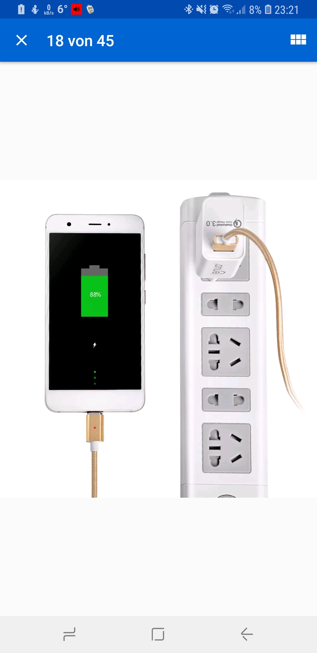

Hallo, ich habe mir solch ein magnetisches USB Kabel gekauft (https://rover.ebay.com/rover/0/0/0?mpre=https%3A%2F%2Fwww.ebay.de%2Fulk%2Fitm%2F292259453273) Dieses hat eine led eingebaut solange das Kabel nicht am Verbraucher angeschlossen ist (es fließt kein Strom), leuchtet die LED grün, sobald ein Strom fließt, leuchtet sie rot. Ich suche genau eine solche Schaltung um mir eine Anzeige für mein Ladegerät zu bauen. Wie wird das in dem Kabel umgesetzt, weiß das jemand? Gibt es dafür ein fertiges Bauteil?
Nach deiner Beschreibung leuchtet das Kabel immer rot wenn es auf den magnetischen Gegenpol angesteckt ist und grün wenn es lose rumliegt. Das geht mit einem Magnetfeldsensor. Oder leuchtet es nur rot so lange das Smartphone lädt und grün wenn es mit dem Laden fertig ist, zumindest dem schnellladen ? Das könnte über die Spannung gemacht werden, ein Android darf, muss aber nicht, so viel Strom ziehen bis die Spannung am Kabelende suf 4.7V abgefallen ist. IC wäre TL431, leuchtet dann auch grün, wenn das USB Kabel in einem Netzteil steckt welches nur 4.8V liefert. Dafür wirkt der Widerstand des Kabels. Geht natürlich auch mit einem besseren Kabel und einem extra Widerstand. Der Spannungsabfall ist dann im Widerstand, so 0.1V, das erkennt ein ZXCT1030. Dann lässt sich die LED nicht durch eine niedrige Eingangsspannung irritieren.
Also die LED leuchtet wirklich nur rot, wenn ein Strom fließt sowohl bei 5V als auch bei 12V schnelladen..... hab den usb stecker mal abgeschnitten und die rote und schwarze Leitung Leitung ans Labornetzteil gehängt. Sobald der Strom unter 20ma fällt schaltet die LED am stecker von rot auf grün.... egal ob jetzt als ausgangsspannung 5V oder 12V angelegt werden.... Gruß Pierre
Pierre schrieb: > Sobald der Strom unter 20ma fällt schaltet die LED am stecker von rot > auf grün.... ZXCT1030, oder zur LED ein LM358 und 4 Widerstände wenn immer 5V, oder zusätzlich eine Referenzspannung (1N4148, TL431) wennn 5V und 12V.
