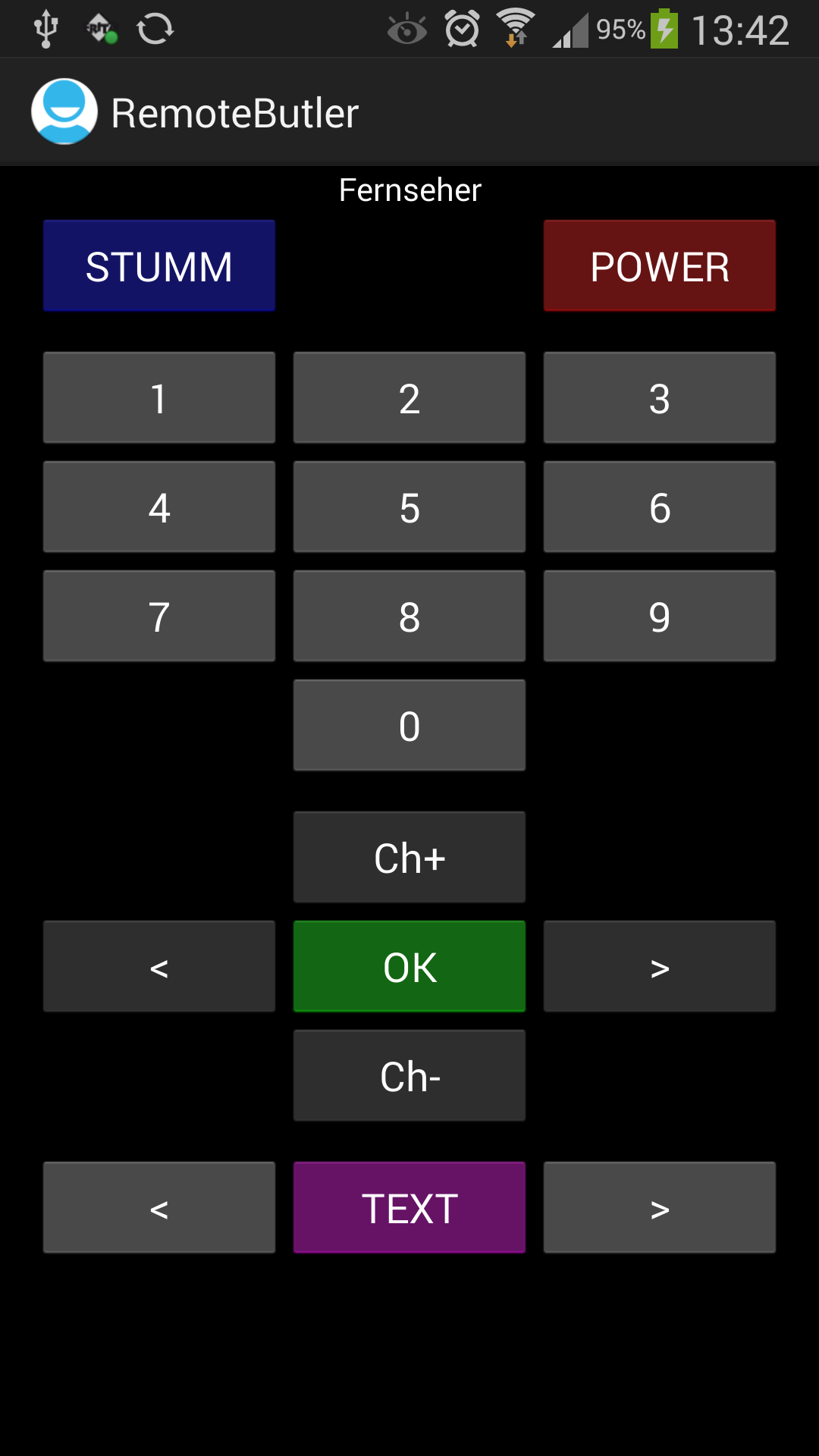

Was muß man in ublock origin eingeben, wenn man z.B.: https://www.mikrocontroller.net/wikifiles/9/9c/Remote-IRMP-Screenshot1.png blockieren möchte? Also www.mikrocontroller.net/wikifiles/9/9c/Remote-IRMP-Screenshot1.png funktioniert nicht. Die gesamte Domain www.mikrocontroller.net blockieren funktioniert durch Eingabe von www.mikrocontroller.net Ist die Grammatik zwischen ublock und ublock origin unterschiedlich? Da gibts Beispiele mit www.google.de/robots.txt∧$domain=domains.google.de und welche mit www.google.de/robots.txt$domain=domains.google.de Ist beides richtig, also das UND implizit?

Abdul K. schrieb: > Was muß man in ublock origin eingeben, wenn man z.B.: > https://www.mikrocontroller.net/wikifiles/9/9c/Remote-IRMP-Screenshot1.png > blockieren möchte? > > www.mikrocontroller.net/wikifiles/9/9c/Remote-IRMP-Screenshot1.png Da muß ^$document dahinter. Ist echt schwer zu finden, die Doku ist grauenhaft.
