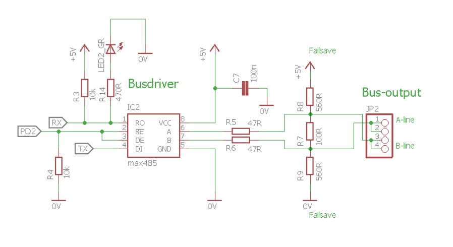

Guten Morgen! Ich arbeite jetzt wieder am RS485-Bus, bei dem mir der User ms vor zwei Jahren sehr geholfen hat. Leider funktioniert er immer noch nicht wie gewünscht. Kurz zum Aufbau des Busses: Vier Mega328 kommunzieren über RS-485 mit max485 als Bustreiber. Ein Master und drei Slaves. An den Slaves hängen ein paar Taster und Aktoren und die Kommunikation wird über den Master gesteuert. Zum Einsatz kommt hier die 9 Bit Usart im MPCM-mode. Der RS-485 wird als zweileiter-Bus betrieben. Zum Problem: Wenn der bus nach dem Einschalten angeht, die Betonung liegt auf wenn, dann funktioniert er einwandfrei für Stunden, Tage, Monate, in den meisten Fällen tut er das aber nicht. Alle Teilnehmer werden über ein Labornetzteil gespeist und somit gleichzeitig eingeschaltet. Man muss teilweise bis zu 10-Mal und öfter Einschalten, bis er endlich angeht. Der Bus startet mit einer Blinksequenz von Leds. Drei Sekunden nach dem Einschalten sendet der Master an jeden Slave das Kommande seine Led einmal kurz blinken zu lassen. Das gewünschte Verhalten wäre dann, dass jeder Slave der Reihe nach seine Led kurz blinken lässt. In den meisten Fällen blinkt aber nur die Led vom ersten Slave (0x44) und das wiederholt sich ständig. Ich habe bereits sehr viel an den timings gearbeitet und verschiedenste Controller im Einsatz gehabt. Das Problem dürfte aber am Master liegen. Interessant ist, dass verschiedene Controller als Master hierbei unterschiedliches Verhalten zeigen. Während ein Mega48 hier besseres Verhalten beim Einschalten zeigt, benötigen hier die größeren Brüder Mega88, 168, 328 deutlich mehr Einschaltvorgänge, bis der Bus richtig angeht. Weiters hatte ich einen Nano(mega328) getestet, der nahezu immer sofort richtig anging. Leider ist das nur bei diesem einen der Fall. Was ist bei diesem einen Nano anders, als bei den anderen von mir getesteten?. Würde vielleicht ein "besseres" Board, wie zb. ein Xplained mini mit genauerem Quarz helfen? Was ich noch herausgefunden habe, da ich gestern noch einen Uno getestet habe, wenn ich nach dem Programmieren den ISP-Programmieradapter am Controller angesteckt lasse, geht er ebenfalls immer an. Warum? Im Anhang habe ich die wesentlichen Schaltplanteile sowie den vollständigen Code für jeden Teilnehmer bereit gestellt. Vom Schaltplan her habe ich nur den Master und einmal die Busanbindung rausgenommen, da alle anderen Teilnehmer identisch sind. Die Failsave-Widerstände kommen nur einmal vor und die Abschlusswiderstände beim Master und beim letzten Slave. Vielleicht könntet ihr euch das mal ansehen. Wenn noch etwas fehlt, bitte einfach melden. wäre vielleicht jemand bereit, mir bei der erstellung einer Timeout-Funktion zu helfen. Laut ms sollte diese noch in den Code mit rein. Über eure Hilfe würde ich mich sehr freuen. @ms, wenn Du das liest, wäre es toll, wenn Du mir nochmal helfen könntest. Grüße mw73
Wo ich am Port JP2 nur zwei Signale lese, die erste Klassikerfrage: Ist GND mitverdrahtet? Wenn nicht: Die heissen Diskussionen darüber tauchen hier immer wieder auf, und der Fazit ist immer: Ohne Rückflusskanal ist ein Differentialsignal für die Katz und reine Glücksache, ob's läuft.
Versuchs mal mit 2x 0R in A und B (R5, R6). Wenn du Probleme mit EMI hast, nimm die passenden Transceiver..

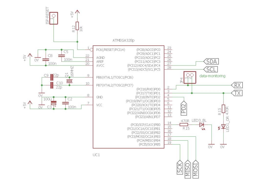

Starten die Slaves überhaupt zuverlässig? füge mal am Anfang deines Programmes etwa dies ein:

Hallo Markus, LEDs sind ja schön und gut, aber am RO des MAX485 macht du dir mit der LED den Pegel den du mit dem Pullup erreichen willst wieder kaputt. Ich habe schon seit Jahren einen Bus mit 6 Geräten in Betrieb - ohne Probleme, und das obwohl die meisten Geräte eigene Stromversorgung haben und auch mal einzeln abgeschalten werden. Sascha

Vielen Dank für die schnellen Antworten. Ich bin gerade am Testen und habe folgendes versucht: Spielt das Mitführen von GND hier eine Rolle, der Aufbau befindet sich am Steckbrett und alles wird vom gleichen Netzteil versorgt. Ich habe aber mal alle GND-Anschlüsse von den Max485-Bausteinen miteinander verbunden, obwohl es hier eher sinnlos ist. Hat auch nichts gebracht. Mir ist klar, dass es normalerweise erforderlich ist, wenn zb. von verschiedenen Spannungsquellen gespeist wird. Die Widerstände R5 und R6 hab ich mit Brücken ersetzt, hatte aber auch keinerlei Auswirkungen gezeigt. Die Slaves sollten ausreichend Zeit zum Starten haben 200ms nach den Initialisierungen und zusätzlich 3s bis der Master seine Kommandos startet. @Stefanus - das werde ich nachher gleich testen. Grüße mw73
Nochmal eine Frage meinerseits: Der Bus befindet sich ja auf dem Steckbrett. Ist hierfür eine gesonderte GND-Verbindung erforderlich? > LEDs sind ja schön und gut, aber am RO des MAX485 macht du dir mit der > LED den Pegel den du mit dem Pullup erreichen willst wieder kaputt. Das hab ich auch befürchtet. Leider ist es aber nicht das Problem, bzw. führt eine wegnahme der Leds zu keiner Verbesserung des Einschaltverhaltens > Ich habe schon seit Jahren einen Bus mit 6 Geräten in Betrieb hättest Du hierzu noch Tips für mich? > Und funktioniert das Timing der Richtungsumschaltung? Ich kann nur sagen, dass es zumindest im Betrieb funktioniert. mfg Markus
Ich sehe neben der flasch angeschlossenen RX Led (die gehört active Low, sonst sieht man nix bei UART) auch eine fragwürdige Busanbindung. Die 47R Serienwiderstände sind verdammt groß dimensionert, insbesondere verglichen zum 50 Ohm Busabschluss (2*100R parallel). Da kommt doch eine Busspannung raus die nur noch knapp über dem Limit liegen dürfte. Abhilfe: RX-LED auslöten oder auf active Low umlöten, Serienwiderstände überbrücken oder auf 1..10R umstellen. Sourcen als RAR schaue ich mir nicht an, das löst bei mir ein "insert Coin" aus.

Danke Jim für Deinen Beitrag! > Ich sehe neben der flasch angeschlossenen RX Led (die gehört active Low, > sonst sieht man nix bei UART) auch eine fragwürdige Busanbindung. Der Bus befindet sich am Steckbrett und die hab ich bereits weg gemacht. Hat aber nichts gebracht. > Abhilfe: RX-LED auslöten oder auf active Low umlöten, Serienwiderstände > überbrücken oder auf 1..10R umstellen. alles bereits gemacht, leider ohne Erfolg > Sourcen als RAR schaue ich mir nicht an, das löst bei mir ein "insert > Coin" aus. ich habe mal die Sourcen vom Master angehängt Die "main" ist RS485_Master.c Der Masterservice enthält eine State-machine, die über eines Status die zu sendenden Daten festlegt. RS485 ist für die Kommunikationssteuerung und crc16 eben für die Checksumme Der Rest ist fürs lcd Grüße Markus
> Bei über 500kB muss da wohl mehr drin sein, als der Quellcode für ein > paar blinkende LEDs ;-) ...aber um Dich zu beruhigen handelt es sich hier um den gesamten Atmel Studio Projektordner, incl. aller Busteilnehmer und der Kompilate als Debug sowie Release. Markus
- Failsafewiderstände unbedingt raus! Allerhöchstens nur bei einem Busteilnehmer drin lassen! - Serienwiderstände raus, ansonsten allerhöchstens 10 Ohm! Wenn EMV Stress -> Slewratelimited Treiber verwenden! - GND Mitführen Lektüre von TI: Bulletproof RS485 Werner

> - Failsafewiderstände unbedingt raus! Allerhöchstens nur bei einem > Busteilnehmer drin lassen! Sind nur beim Master dran! > - Serienwiderstände raus, ansonsten allerhöchstens 10 Ohm! Hab ich bereits gebrückt, leider nichts gebracht. > - GND Mitführen HMM, Aufbau ist am Stecktbrett, wird alles vom gleichen NT versorgt. > while((TWCR & (1 << TWINT)) == 0); > drinnen. Wenn ein I2C-Device den Bus lahm legt, was es übrigens darf, > dann steht auch deine Software. Vielleicht hier auch mal suchen. Diesen Verdacht hatte ich auch schon. Macht aber bei meinem Problem keinen Unterschied Danke für eure Beiträge!

Stefanus F. schrieb: > In diesem Fall hilft eine Beschaltung des Reset Pins: > > https://www.mikrocontroller.net/attachment/9818/reset.gif @Markus W.: Ergänzend oder alternativ: Hast du die Brown-out-Fuses passend eingestellt, um einen sicheren Reset zu garantieren?

So, die Reset-Schaltung ist erledigt, jedoch hat sich nichts
wesentliches verändert.
Das einzige, was Wirkung zeigte, war der Tausch auf eine andere
Spannungsquelle. Hierfür hab ich statt dem Netzteil eine große 6V
Batterie genommen (Mit ein paar Dioden in Serie).
Es funktioniert zumindest die Blinksequenz auf Anhieb. Dafür geht der
Bus hinterher meistens aus - war aber auch nur ein Test.
Die Slaves gehen alle verlässlich an, hab ich mittels Led getestet.
Die initialisierungszeit beim Master hab ich um 100ms verlängert.
Hat aber auch nichts gebracht.
Als nächstes hänge ich die freien Leds in die Sendeumschaltung wie von
Stefan_123 vorgeschlagen.

Hallo, jetzt noch eine Sache die man bei Startproblemen immer mal versuchen sollte ist zu testen ob der Oszillator auch sicher anschwingt. Oder anders gesagt: - bei Oszillatorproblemen empfielt sich ein 1MOhm Widerstand parallel zum Quarz. Wird heutzutage gern weggelassen aber mal ausprobieren, schaden tuts nicht. Gruss

Der Einbau von 1Mohm-Widerständen parallel zu den Quarzen hat auch nichts gebracht. Grüße Markus

Dietrich und Troll, danke für eure Antworten! Wie müsste ich den die Brown-out fuses setzen? Das hab ich nämlich nicht gemacht. ... und danke für die Tips mit der Timeout-funktion, ich werde versuchen, diese noch umzusetzten.
Markus W. schrieb: > Wie müsste ich den die Brown-out fuses setzen? Dann schau doch mal ins Datenblatt! Da du mit +5V arbeitest, wäre BODLEVEL = 100 sinnvoll. Dann ist die Schaltschwelle für der Reset bei 4,3V +/- 0,2V.
Hallo, ich möchte nochmal wegen der failsafe-Widerstände nachfragen: welcher Pegel wird denn erzeugt, wenn kein Knoten sendet ? RS485 mit failsafe-Erkennung darf in den Sende-Pausen keine Unterbrechung erkennen. Mir ist allerdings nicht klar, wie so überhaupt eine Unterbrechung erkannt werden kann. Gruß, Michael
Ich hab sie auf 4,3V gestellt. ...hat funktioniert, 10x ein- und ausgeschaltet. Dann den Programmieradapter abgesteckt - und vorbei. Wieder das gleiche Verhalten. Ich mach mich jetzt mal an eine Timeout-Funktion.
Markus W. schrieb: > Ich hab sie auf 4,3V gestellt. > ...hat funktioniert, 10x ein- und ausgeschaltet. > > Dann den Programmieradapter abgesteckt - und vorbei. > Wieder das gleiche Verhalten. Frage dich, was denn nun anders ist. a) Der Programmieradapter stellt eine GND Verbindung zum PC her, und somit eventuell auch zur Erdung. b) Der Programmieradapter erzeugt nach dem Hochfahren der Stromversorgung einen zweiten recht langen Reset-Impuls (jedenfalls macht meiner das). c) Eventuell stellt dein Programmieradapter eine Stromversorgung bereit? Das kann man doch auch ohne Programmieradapter man eben händisch simulieren.
>Frage dich, was denn nun anders ist. >a) Der Programmieradapter stellt eine GND Verbindung zum PC her, und >somit eventuell auch zur Erdung. >b) Der Programmieradapter erzeugt nach dem Hochfahren der >Stromversorgung einen zweiten recht langen Reset-Impuls (jedenfalls >macht meiner das). >c) Eventuell stellt dein Programmieradapter eine Stromversorgung bereit? >Das kann man doch auch ohne Programmieradapter man eben händisch >simulieren. ich habe den Diamex usb-isp-Programmer. Die Stromversorgung habe ich immer ausgeschaltet, weil ich ja Versorgung über das Netzteil nutze. Den Rest hab ich händisch schon simuliert. Das Problem ist ja, das das mit dem Adapter ja nur nach dem Programmieren funktioniert. Sobald ich ihn abnehme, funktioniert es nicht mehr, auch wenn ich ihn erneut anstecke - bis ich den Master wieder programmiere, dann läuft es wieder einwandfrei
Markus W. schrieb: >> - Failsafewiderstände unbedingt raus! Allerhöchstens nur bei einem >> Busteilnehmer drin lassen! > Sind nur beim Master dran! Auch die 100 Ohm Abschlusswiderstände (R7) gehören nur an die beiden physikalischen Enden des Bus. Ob dort der Master steht oder ein Slave oder nix, ist Wurst.
