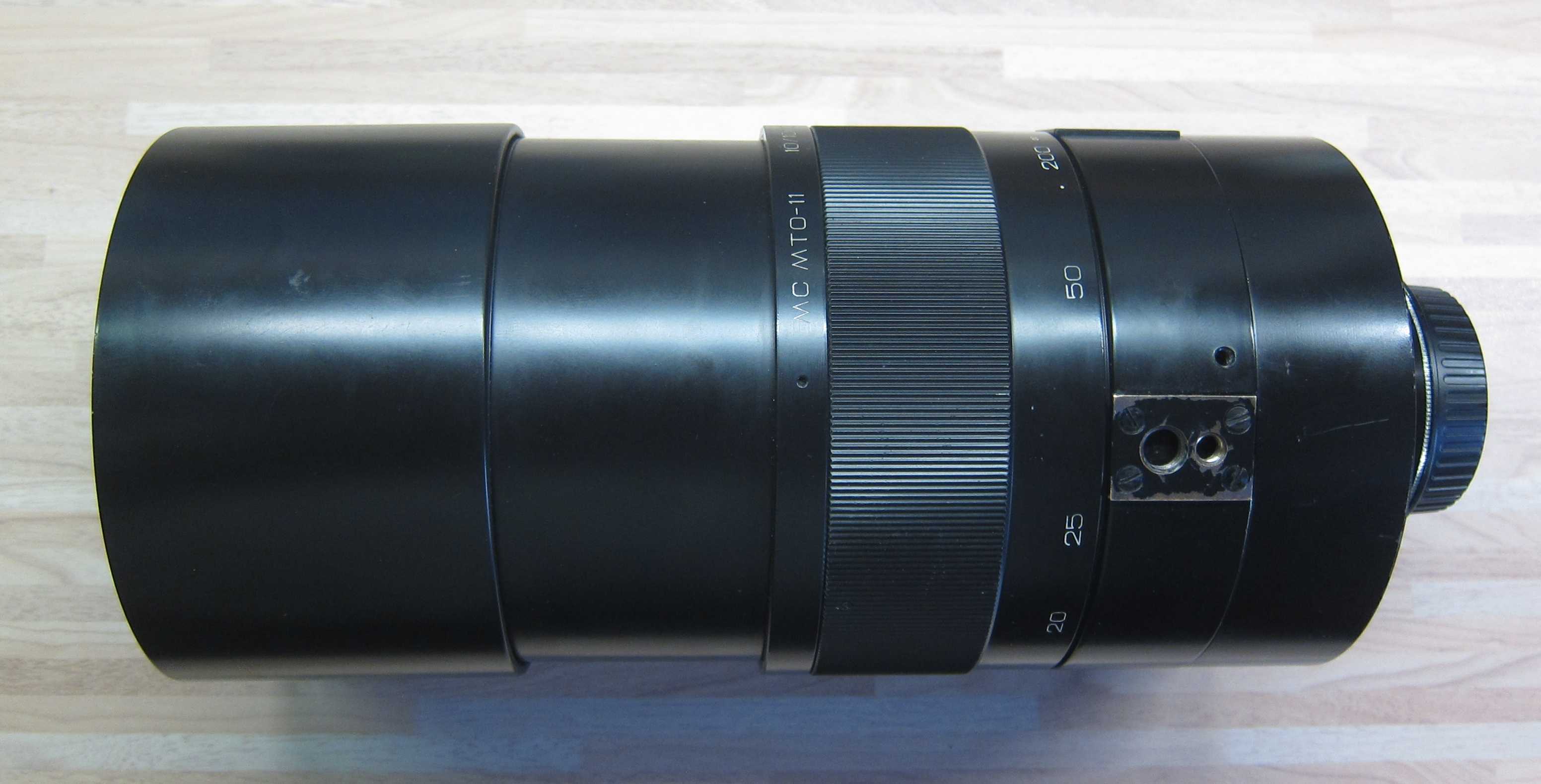

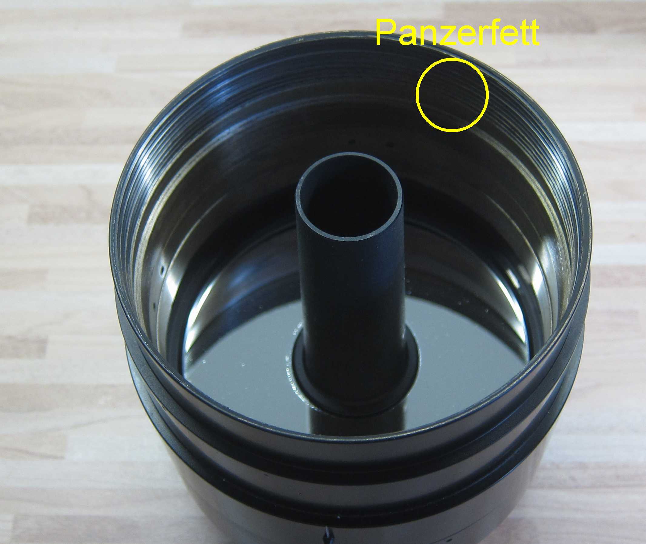

Nach vielen Jahren sorgt das alte "Panzerfett" im Gewindegang dafür,
dass sich der Focusring nur noch extrem schwergängig drehen lässt,
vorallem bei niedrigen Temperaturen des Spiegelobjektivs.
Das ist ärgerlich und bereitet Probleme beim fokussieren.
Abhilfe:

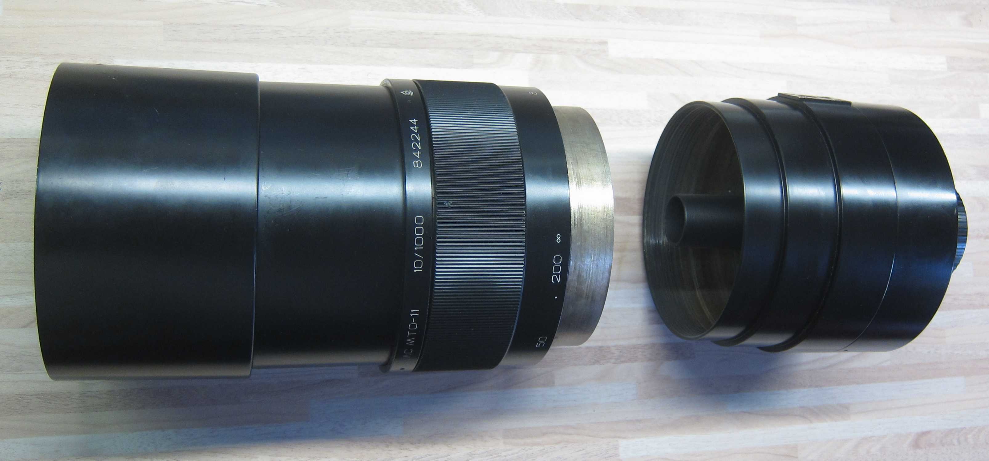

Einfach die Fokuslock-Sperrschraube herausdrehen und das Objektiv
auseinanderdehen.
Mit etwas Geduld und etwas Fettlöser lässt sich der Gewindegang
hinreichend vom alten Fett befreien.
Leider nur das Innengewinde, das Außengewinde ist durch den Focusring
verdeckt.
Mehrmaliges reinigen und zusammendrehen der beiden Teile führt zum
gewünschten Erfolg.
Hier fand u.a. sehr wertvolle Hinweise.
http://www.strickling.net/russentonne.htm
Bernhard aus Erfurt

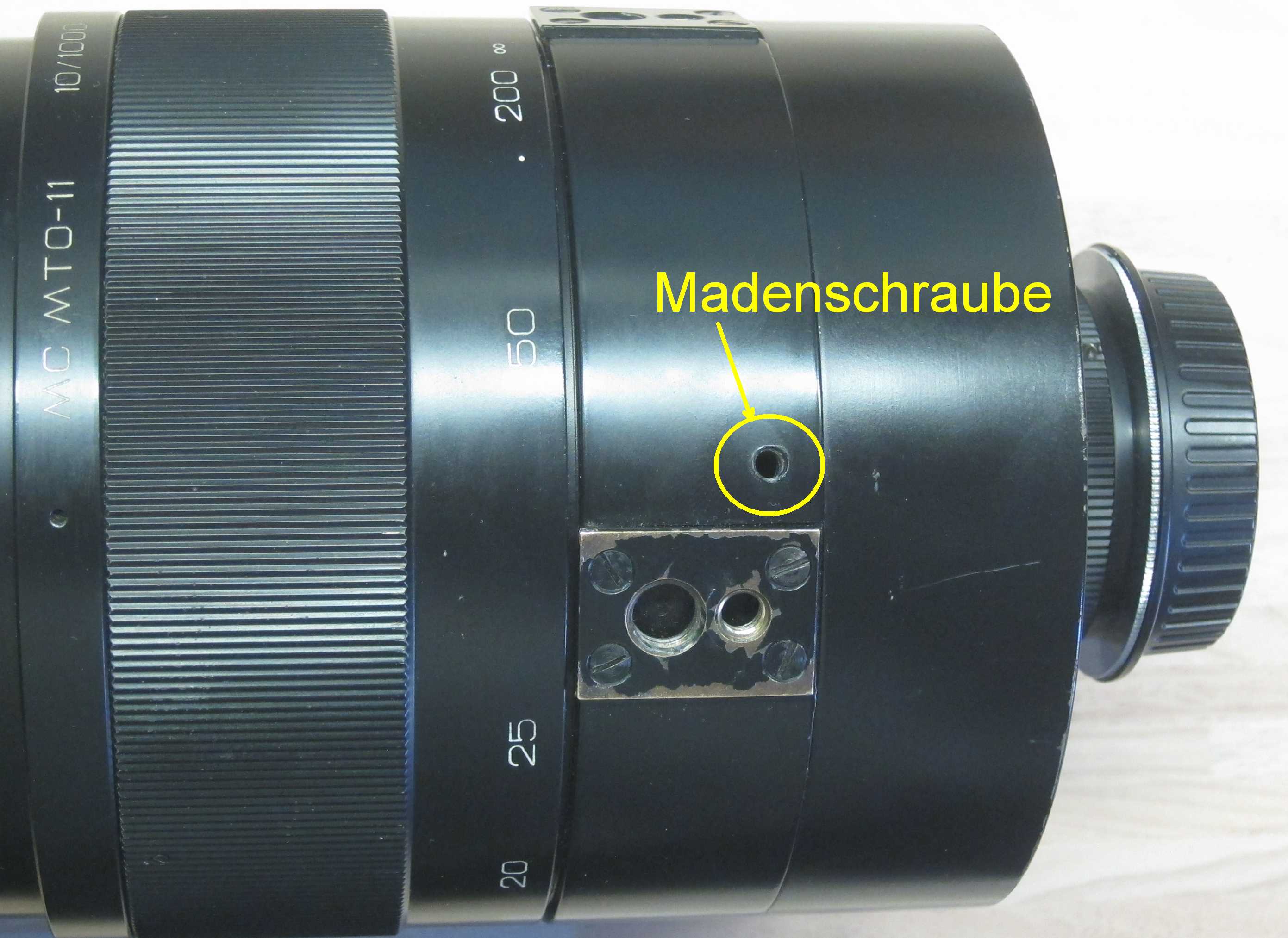

Bernhard S. schrieb:
> das Außengewinde ist durch den Focusring verdeckt.
Auf Bild 3 ist eine Madenschraube direkt im Focusring zu sehen; könnte
es helfen, die zu entfernen, um den Focusring abzubauen?
von Bernhard S. (bernhard)
Es befinden sich 3 Schrauben am Focusring.
Ich denke, wenn man diese löst, kommt man auch an das verdeckte
Außengewinde.
Genau das meinte ich, und damit müsstest Du auch den Rest des
"Panzerfetts" loswerden können.

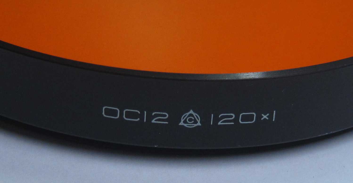

Wozu nutzt man diese Filter (rot, grün, durchsichtig)?
Bezeichnungen:
Rotfilter  0C12 120x1  (0S12)
Grünfilter 3C9  120x1  (3S9)
"durchsichtige" C10  120x1  (S10)
von Soul E. (Gast)
Um bei Schwarzweiss-Fotografie die Grün- bzw Rottöne zu betonen.
Der durchsichtige Filter kann UV-absorbierend sein. Oder es ist nur ein
Dummy, damit die Geometrie stimmt. Wenn er vorne drauf kommt, dann
ersteres, wenn er irgendwo ins Objektiv geschoben wird dann letzteres.
