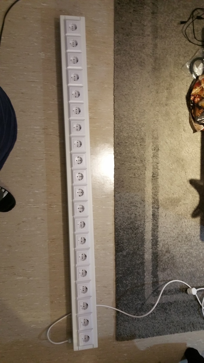

Jürgen schrieb:
> brauchbare Mehrfachsteckdosen?
Die gibt es, die habe ich selbst gebaut.
Schon vor ca. 30 Jahren und die Teile sind immer noch im Einsatz.
Stück Holzbrett, nur unwesentlich breiter als eine Steckdose
und etwa 6 Steckdosen lang.
Vernünftige Aufputzdosen, aneinander gereiht
und innen mit NYM durchverdrahtet.
