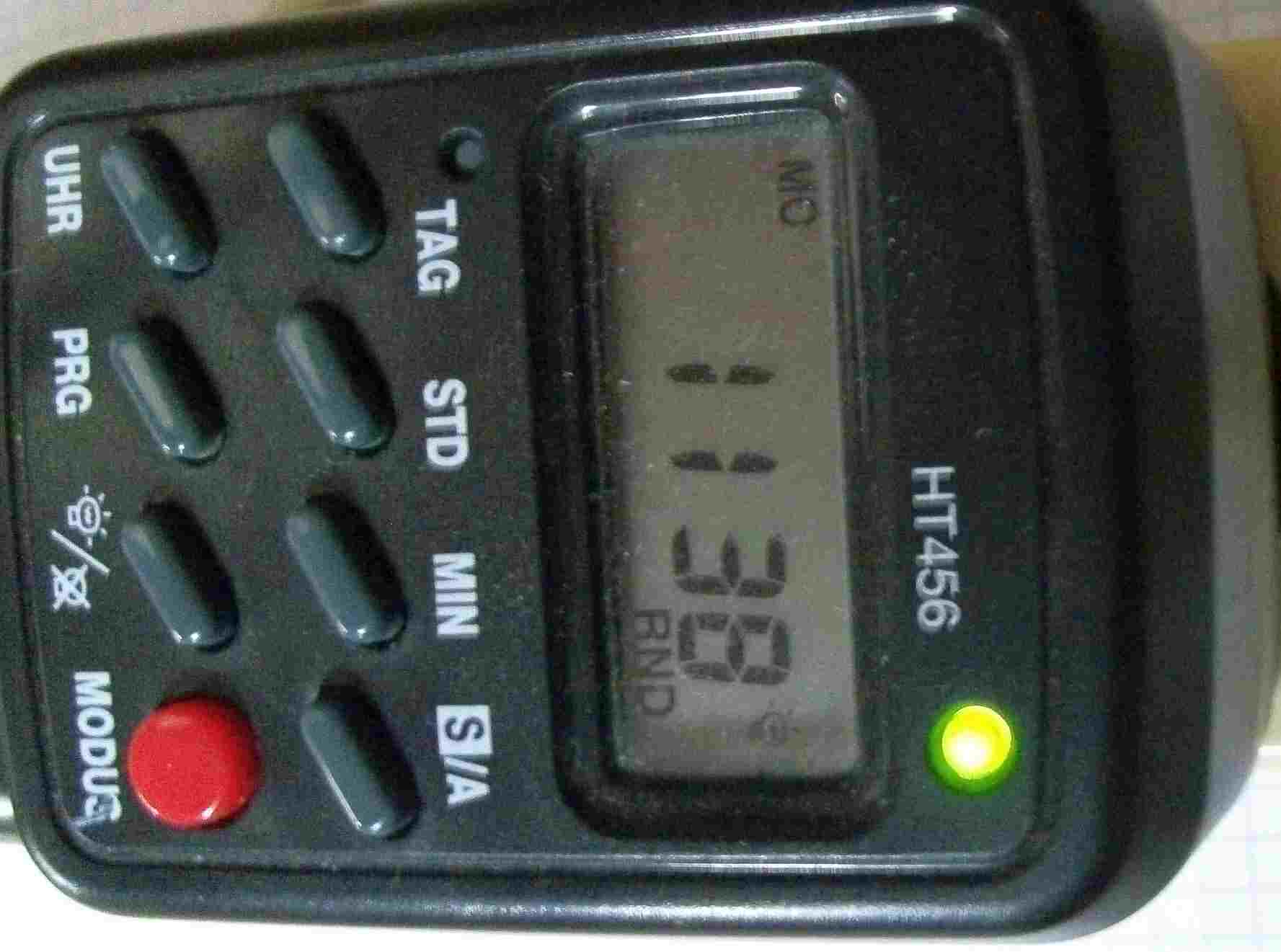

möchte gerne eine Einschaltzeit bei einer Wochenschaltuhr so einstellen
können, dass bereits nach dem ersten Einstellen die Schaltzeit
ausgeführt wird, auch wenn diese vor der aktuellen Zeit liegt.
Normalerweise wird erst nach 24 Stunden diese Schaltzeit ausgeführt.
Beispiel:
Aktuelle Uhrzeit 20:00 Uhr
gewünschte Einschaltzeit Programm 1   17:50 Uhr
gewünschte Ausschaltzeit Programm 1   07:00 Uhr
Die Uhr schaltet sich nicht ein. (Die Wochentage sind selbstverständlich
richtig angegeben.)
Habe zwar die Möglichkeit, das Prog. von Zufall(Randomize),AUTO, ON und
OFF zu wählen, kann also die zu schaltende Beleuchtung auf Dauer-Ein mit
ON einstellen, möchte aber nicht am nächsten Morgen erst auf AUTO
umstellen können.

Die Zeitschaltuhren von Kodi (<10€) haben dafür eine Taste mit der
Beschriftung "On/Auto/Off". Damit kannst du wechseln zwischen:
On    (bleibt immer an)
Auto  (bleibt an bis zum nächsten programmierten Off-Zeitpunkt)
Off   (bleibt immer aus)
Auto  (bleibt aus bis zum nächsten programmierten On-Zeitpunkt)
von Teo D. (teoderix)
Mit Taste Auto/On/Off auf den aktuellen Schaltzustand stellen, dann
wieder auf Auto. Dann läuft das Programm normal weiter. Es gibt quasi
nur einen Impuls für On/Off, keine ständige Zustandskontrolle.
PS: OFT ist es hilfreich zu verraten um was es sich den genau handelt.
Schaltuhren gibt ja ne Mio. verschiedene. Nich Jeder hat das Zeug von
Pollin.... ;P

von Karl B. (gustav)
MWS schrieb:
> Wie kommt man auf eine so blöde Idee ein Bild der Schaltuhrrückseite
> einzustellen, statt der Vorderseite oder einer Bedienungsanleitung?
sollte nur die Typenbezeichnung HT456 und dass es so eine "Stecker"-
Schaltuhr ist, verdeutlichen:
Im Netz findet man nach langer Suche den Hinweis:
"...Am Ende könnte es sein das du das Lampensymbol nochmals drücken mußt
um die Automatikfunktion zu starten..."
Klappt nicht.

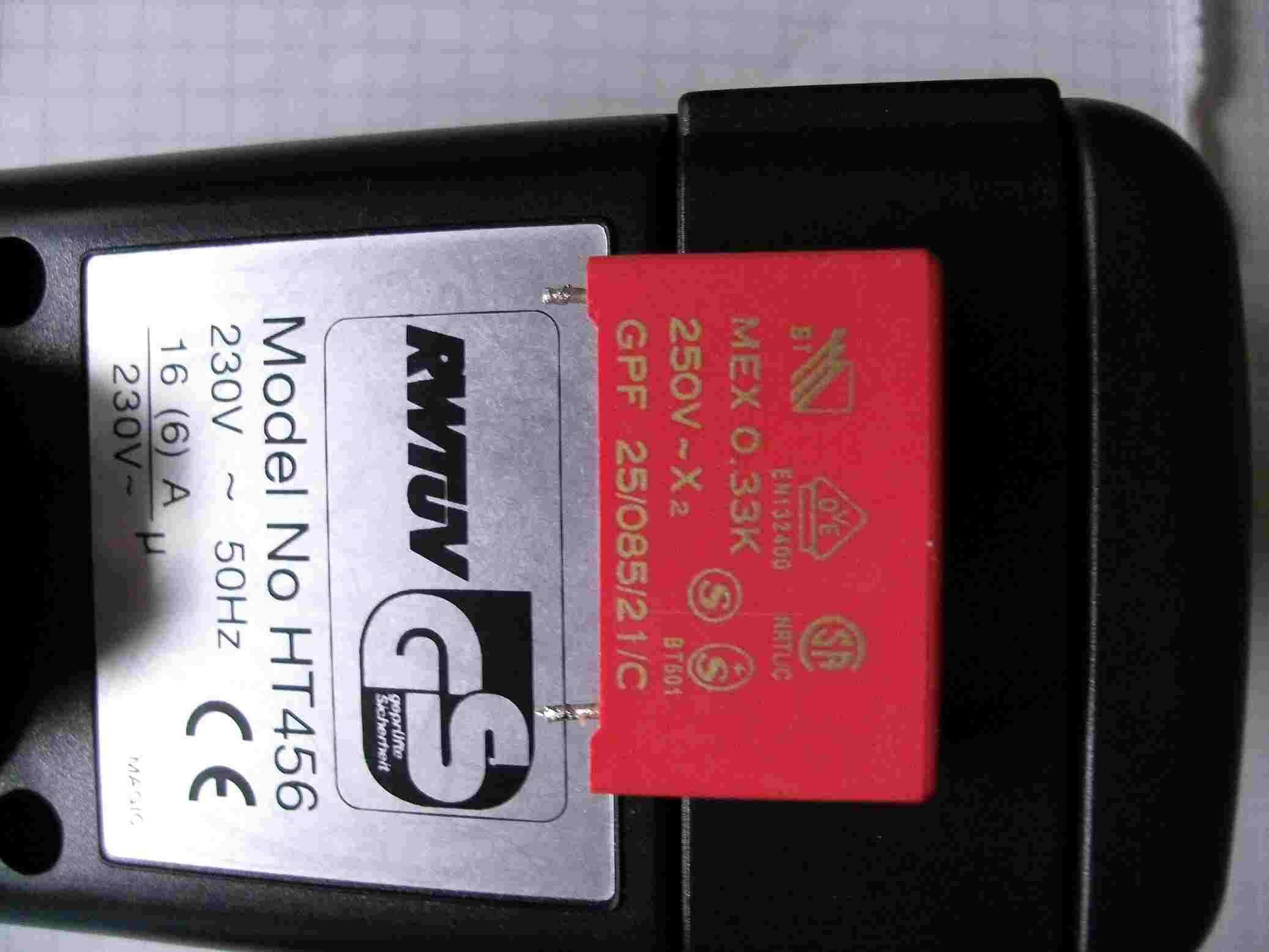

Und es verhält sich wohl so, dass bei dieser obigen Uhr diese Funktion
zwar vorgesehen ist, aber eben nicht funktioniert. Habe schon vermutet,
es ist bloß ein Kontaktfehler. Aber offensichtlich hat diese Uhr einen
Schlag weg bekommen durch den defekten Kondensator im
Kondensatornetzteil.
Teo D. schrieb:
> Echt! Du schaffst es wirklich nicht, diese Schaltuhr zu bedienen. Bzw.
> obige Funktionalität in der On/Off/Auto Taste zu erkennen!!! 8-O
kann so viel drücken wie ich will, diese Taste ist taub.
Also ist die Uhr defekt.
ciao
gustav
Na dann SORRY... :/
Hab ja schon Pferde hinterm Riesenrad kotzen sehen.
Schon mal rein gesehen, obs nich eventuell nur ein Mechanisches Problem
ist. Zum Schluss hat sich die Billig-Klitsche nur die 16Cent für Taster
und Montage eingespart. Die Qualitätskontrolle bei den Einkäufern wurde
ja auch gestrichen.
habe es genau so gemacht.
http://www.helpster.de/ht-456-eine-anleitung-zur-bedienung-der-zeitschaltuhr_136618
Und diese Uhr hat nicht den Randomize Knopf. Randomize wird über den
Prog Knopf eingestellt.
Und habe zwei Sekunden gewartet.
Ist eben defekt. Oder ohne diese Funktion noch brauchbar.
ciao
gustav
Karl B. schrieb:
> Hi,
Merkwürdige Anleitung.......
Dürfte das selbe Innenleben wie meine haben. Die Taste mit den
Lampensymbol ist die On/Off/Auto Taste, die rote die Randomfunktion.
Also die "Lampensymbol-Taste" sooft drücken, bis der gewünschte
Schaltzustand hergestellt ist UND im Display Auto steht.
So,
habe jetzt noch den Kondensatornetzteil-Kondensator aus dem
Brennenstuhl-Energiekosten-Messgerät ausgebaut, das leider verrostet und
damit unbrauchbar geworden war und dessen Bauteile so weit wie möglich
direktrecyclet werden sollten.
Dieser Kondensator wurde in die Schaltuhr eingebaut.
Und jetzt funktioniert diese wie folgt:
Also, roter Knopf dient zum Einstellen der Modi Zz, ON, AUTO, OFF,
Random.
Der Knopf links daneben mit den Glühlampensymbolen bewirkt nur in den
Stellungen AUTO und RAN eine Veränderung des jeweiligen Schaltzustandes.
Aber, reagiert nur nach ca. 5 bis 6 Sekunden kontinuierlichen Drückens.
Sonst nicht. Also, wenn die Katze versehentlich da herumspringt,
passiert schon mal nichts.
Jetzt geht das auch, wie gewünscht.
Nehme an, der ausgetauschte Kondensator war da auch schuld dran.
Übrigens, nochmals ein Dankeschön an alle Tipgeber hier!
ciao
gustav
P.S.: Zz ist so eine Art Timerfunktion - brauche ich hier nicht.

Also der ursprüngliche Fehler ist nicht beseitigt.
Das habe ich bei der Umstellung von Winterzeit auf Sommerzeit mal wieder
gemerkt.
Erst nach Durchlauf von 24 Stunden werden die Schaltzeiten korrekt
ausgeführt. Man hat direkt nach dem Umstellen aber zwei Möglichkeiten:
Entweder Dauer Aus oder Dauer Ein.
Und am Folgetag, nach der ersten Ausschaltzeit dann auf "Auto" stellen.
Dann gehts.
Ist eine Macke, die viele derartige Schaltuhren haben. Geänderte
Einschaltzeiten v o r der aktuellen Uhrzeit werden einfach nicht
akzeptiert. Die werden zwar in den Speicher übernommen, und können da
auch angezeigt werden, der Schaltvorgang am selben Tag kommt aber nicht.

von Route_66 H. (route_66)
Hallo!
Die HT456 ist eine der besten Schaltuhren, die ich je in den Fingern
hatte.
Alle bisher in diesem Thread besprochenen Probleme sind nicht vorhanden!
Das einzige Manko, das bei bestimmten Anwendungen schlecht sein könnte
ist, dass die Schaltzeiten nur im 5-Minuten-Raster einstellbar sind.
Also, es hilft alles nichts.
Suche Schaltuhr wie oben im Bild designed als Zwischenstecker.
Aber:
Funktionen:
Bei Netzspannungsausfall zum oder um den Schaltzeitpunkt herum
dennoch Schaltzustand so, wie gewünscht ändern.
Bei Wiedereintritt der Netzspannung zu einem späteren Zeitpunkt wird
Gerät dann eingeschaltet. (Oder ausgeschaltet je nachdem wie das
eingestellt wurde.)
Die Logik braucht den Vergleich (das XOR) von tatsächlicher Zeit und
Schaltzeit.
Und diese Bedingung gilt meistens auch nur für eine Minute.
So kommt es, dass erst nach 24-Stunden Durchlauf eine "verpasste"
Einstellung ausgeführt wird.
Einige Uhren haben da noch eine Ein/Aus Stellung unabhängig von der
Schaltzeiteinstellung. Diese hat Priorität über die Schaltzeiten.
Jetzt möchte man diese Priorität wieder von der Schaltzeiteinstellung
übernehmen lassen. Per Knopfdruck, oder auch wenn man es vergessen hat.
Nun nicht den Snooze, nein, den meine ich nicht. Den gibt's auch.
Die einfachste Lösung für ersteres Problem wäre eine Schaltuhr mit
Uhrwerk und mechanischen Stiften, die den Mikroschalter betätigen. Die
hat dann nur den Nachteil, dass die Schaltzeiten um die Zeit des
Netzausfalls hinterherhinken. Und das dauernd, so lange, bis Uhr wieder
manuell auf richtige Zeit eingestellt wird.
Eine mir vorschwebende elektronische Schaltuhr braucht also mehrere
Logikebenen übereinander noch, um genau diesen Anforderungen gerecht zu
werden.
Das ist bei den mir bekannten Schaltuhren dieser Bauart leider nicht der
Fall.
Wer kennt solche Uhren. Wie lauete der korrekte Suchbegriff dafür im
Netz?
ciao
gustav
Geht es nicht etwas klarer? Welches der vielen Bilder meinst du?
> eingestellt wurde.)
> Netz?
Wenn grundlegende Funktionen nicht geändert wurden, dann sollte diese
Schaltuhr deine Bedingungen erfüllen.
https://www.amazon.de/Digitale-Zeitschaltuhr-LCD-Display-Zufallsschaltung-Kinderschutzsicherung/dp/B07ZPD3P17
Die Uhrzeit läuft auch ohne Netzspannung weiter (eingebauter Akku), und
der Schaltstatus ändert sich zu den eingegebenen Schaltzeiten. Wenn die
Netzspannung wiederkommt, schaltet das Relais dann entsprechend dem
aktuell angezeigten Schaltstatus.
Als Schaltstatus gibt es
 On und Off: Keine Zeitschaltfunktion, aktuell an oder aus
 Auto On und Auto Off: Zeitschaltfunktion aktiv, aktuell an oder aus
Bei deinem Beispiel musst du nach Eingabe der Schaltzeiten mit dem
Setzen von "Auto On" oder "Auto Off" noch definieren ob der Ausgang
aktuell ein- oder ausgeschaltet sein soll.
> Beispiel:
Auto On = schaltet sofort ein, und zur eingegebenen Ausschaltzeit wieder
aus
Auto Off = bleibt aktuell aus, und schaltet zur Einschaltzeit ein

was passiert dann?
Nichts. Die Uhr hat nicht geschaltet.
Das ist das Problem.
Und das kann keine der hier im Thread vorgestellten Schaltuhren
zufriedenstellend lösen. Warum?:
Da dort überall ausnahmslos der Schaltvorgang durch die EXOR-Bedingung
von tatsächlicher und zu schaltender Zeit hergeleitet wird.
Folglich kann die Uhr erst nach durchlaufen von 22 Stunden am Folgetag
um 18:00 Uhr den Schaltvorgang auslösen.

von Stefan F. (Gast)
Karl B. schrieb:
> Stecke ich die Uhr in die Steckdose, gebe Netzspannung drauf.
> was passiert dann? Nichts. Die Uhr hat nicht geschaltet.
Dann hats du eine blöde Schaltuhr erwischt. Wie gesagt funktioniert das
bei meinem 4€ Modell tadellos.
> Aber fällt ein Schaltzeit in die Zeit des Wegfalls der
> Netzspannung, wird dieser Vorgang nicht ausgeführt
Nein, auch das funktioniert bei meiner Schaltuhr wie gewünscht.
Aber wenn du weiterhin darauf bestehst, dass handelsübliche
Zeitschaltuhren gar nicht vernünftig funktionieren können, musst du dir
halt deine eigene bauen.
Teo D. schrieb:
> Die tut wie soll... Habs grad überprüft!
Tasten und Display sehen genau so aus, wie bei meiner.
d a s fehlt bei "meiner" oben abgebildeten Schaltuhr:
Zitat:
"...Durch Drücken der RST/RCL-Taste (5) können Sie den aktuell
markierten Timer außer Betrieb setzten und durch er-neutes Drücken
wieder aktivieren..."
/Zitat
https://www.pollin.de/productdownloads/D870164B.PDF
Muss mal ordern und ausprobieren.
ciao
gustav
Karl B. schrieb:
> und ausprobieren
Das Tut! .... Soooo dämlich sind die Profiprogrammierer nu auch wieder
nich!
Kann man die Uhr nicht als aktuelle Zeit auf "gestern"
stellen, die gewünschten Schaltzeiten einstellen und dann die Uhrzeit
auf heute stellen?
Übernimmt sie die geänderte Schaltzeit dann ?
● J-A V. schrieb:
> Kann man die Uhr nicht als aktuelle Zeit auf "gestern" stellen
Ist gar nicht nötig. Den initialen Zustand kann man mit der
"On/Auto/Off" Taste einstellen. Die kann man auch zwischendurch
benutzen, wenn man mal ausnahmsweise ein anderes Ergebnis haben will,
als die Eingestellten Schaltzeiten vorgeben.
Eigentlich müsste die Taste mit "On/Auto/Off/Auto" beschriftet sein,
denn so verhält sie sich. Im Zustand "Auto" bleibt sie zunächst On oder
Off (je nachdem was gerade war) und wendet danach den nächsten
programmierten Schaltvorgang zu seiner Zeit an.
