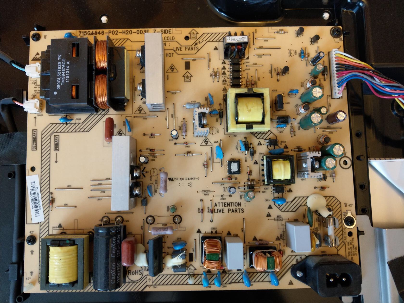

von Viktor L. (vlei)
Die Netzplatine

von EX-Ing (Gast)
links unten ist ein Elko von der Pfuscher-Bude CapXon. Davon habe ich
allein in den vergangenen vier Wochen bei mir zuhause zwei ausgetauscht
(weitgehender Kapazitätsverlust). Einmal im Kabelreceiver, einmal im
24"-Monitor, an dem ich jetzt wieder arbeite.
Das ist der Hauptverdächtige.
Das Philips jetzt auch minderwertigen Schrott aus China einbaut ist
erschreckend.

EX-Ing schrieb:
> Hallo,
> erschreckend.
Optisch sieht Elko gut aus. Hat es nichts zusagen?

von Harald (Gast)
Zunächst einmal die Spannungen am Netzteil messen und schauen, ob sich
ggf. eine Spannung kurz vor dem Abschalten verändert. Mein Tip ist
trockener Elko oder defekte Diode oder Lötstelle.
Systematisch vorgehen, nicht kreuz und quer stochern um wild
herumtauschen.

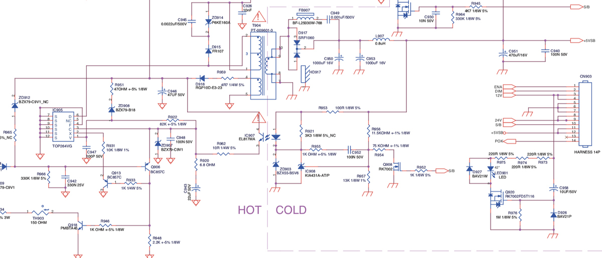

Hast Du denn schon mal gemessen, welche Spannungen ganz rechts
an diesem langen Connector anliegen?
Da müssen 7 verschiedene Spannungen sein, für jede Farbe eine,
die man gegen schwarz (=Masse) messen muss.
So wie es aussieht sind diese auch rechts vom Anschluss angegeben.
Das ist ja schon mal 'ne kleine Nettigkeit des Herstellers.
Diese Kiste ist ja mal etwas komplexer,
also von den Spannungen her, die da so benötigt werden.
Bei vielen stehen intern ja nur 5V an und 12V an.
Das liesse sich noch rel. leicht von extern zuführen,
dann legt man den ganzen 230V-Bereich tot.
Bei all den ganzen (auch 7 Stück, für jede Spannung einen)
Optokopplern könnte es auch sein, dass davon einer "blöd" ist.

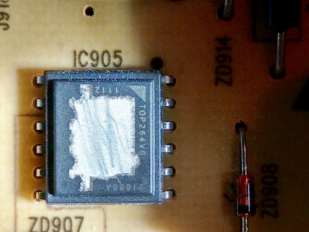

So. wenn ich einschalte messe ich an der Sicherung 130v, nach ca 1
Minute geht das Gerät aus dann Messe ich an der Sicherung ca112 v.
An dem dicken elko messe ich im Betrieb normal 400 v
Nach dem ausgehen messe ich 310 v
An den Stecker der mit mainbord verbunden ist komme ch nicht ran um zu
messen.
Was ich bemerkt habe, ich weiß nicht ob das ok ist.
Im Betrieb wird der IC905 TOP264v zu heiss. Habe ein Thermostat.
Wenn ich dem Gerät Pause gebe dann läuft es wieder eine Minute.
Wenn ich aber das Gerät direkt nach dem ausschalten wieder einschalte,
geht das Gerät gleich wieder aus.
Kann es sein das der IC905 Probleme macht?
von Bernd B. (bbrand)
Wenn ich es richtig erkenne ist IC905 das mit dem weißen Fleck drauf.
Dann würde ich sagen, dass da mal ein Kühlkörper aufgeklebt war, der nun
abgefallen ist. Das würde das Problem erklären.
Gruß,
Bernd
> Gruß,
> Bernd
Den habe ich vor halben Jahr gewechselt. Der ist so ohne Kühlkörper.
von Felix R. (felix_r698)
War auf IC905 vielleicht mal ein Kühlkörper geklebt?
Nein bei dem alten war keiner und bei neu gekauftem war auch keiner.
Sorry, war doppelt, aber...
Viktor L. schrieb:
... wie kommt weiße Fleck dann auf IC?
Felix R. schrieb:
> ... wie kommt weiße Fleck dann auf IC905
Wenn ich in Google nach dem ic905 suche ist immer dieser weißer Fleck
drauf auf den Bildern.
Vieleicht das man weiß in welcher Richtung man den einbauen kann?

von *.* (Gast)
> Du meinst den Kodensator unten links? Dann würde ich mal das Multimeter
> prüfen.
Ist völlig legit und wird PFC genannt.
von Harald (Gast)
Ok, sorry, akzeptiert, habe gerade den Schaltplan offen. 400V ist
korrekt.

von Harald (Gast)
Nein, der macht die 5V Standby, siehe Schaltplan

von hinz (Gast)
> Viktor L. schrieb:
Das ist kein weißer Fleck, das ist das Exposed Pad. Man kann da einen
Kühlkörper dran machen...
von Harald (Gast)
@Viktor: ja, IC905 macht 5V Standby. An die Pins kommt man
normalerweise, wenn man neben den Kabel mit den Prüfspitzen in den
Stecker reinpiekst. Meist kommt man damit ran.
@Hinz: ist im Servicemanual Foto auch ohne Kühlkörper.

von hinz (Gast)
Viktor L. schrieb:
> Warum hat es so komischen Muster ?
Herstellungsbedingt, der Leadframe ist ein langes Band.
von Harald (Gast)
Wenn ich das richtig sehe, könnte man bei abgesteckten Stecker
probehalber Pin 10 und 11 verbinden. Damit gibt man dann die 5V Standby
auf den Einschaltpin. Dann könnte man alle Spannungen messen und prüfen,
ob das Netzteil selber ein Problem hat oder eine Belastung auf dem
Mainboard zu hoch ist.
von hinz (Gast)
Er wird wohl nicht so stark belastet, dass ein Kühlkörper nötig ist.

Für die Mitleser hier mal ein Auszug aus dem Servicemanual, nur
Schaltplan Netzteil.

Kann es an den dioden liegen das ic905 heiss wird?
von Hannes H. (mui)
Wird ic 509 auch heiß, wenn der Stecker abgezogen ist, also keine Last
durch die restliche Elektronik dahinter vorhanden ist?
Ne wenn ich den Stecker rausziehe dann kühlt ic 905 in paar min ab.

Guten Tag, also wenn ich ic905 immer abkühle, schaltet das Gerät nicht
aus und  über längere Zeit ausprobiert. Also werde zuerst ic905 und die
zener Diode austauschen. Melde mich dann wieder.
Guten Tag,
IC905 und z Diode ausgetauscht. Gerät läuft seit 30 min.
IC905 wird ca 45 grad warm. Ist das ok?
Wie sieht ein Kühlkörper für ic 905 aus? Würde auch bestellen und drauf
machen. Finde aber nichts.

Viktor L. schrieb:
> IC905
Nur aus Neugier. Was ist das für ein IC. Bez. reicht, Link such ich
dann selbst. Danke.
Teo D. schrieb:
> Viktor L. schrieb:
>> IC905
> dann selbst. Danke.
von Teo D. (teoderix)
Der interne Thermal-Shutdown, kommt bei ~140°C. Da dürften 45°C eher
noch Untertemperatur sein. Ursächlich ist eventuell doch die Zener!?
Ja das denke ich auch. Dass das die zener war. :)

Was mich auch noch ein wenig wundert, ist die Angabe für die maximale
Spannung am Controlpin des TOP264, da sind 9V angegeben. Verwendet wird
aber eine 9,1V Z-Diode, die auch noch Toleranz und Drift hat.
