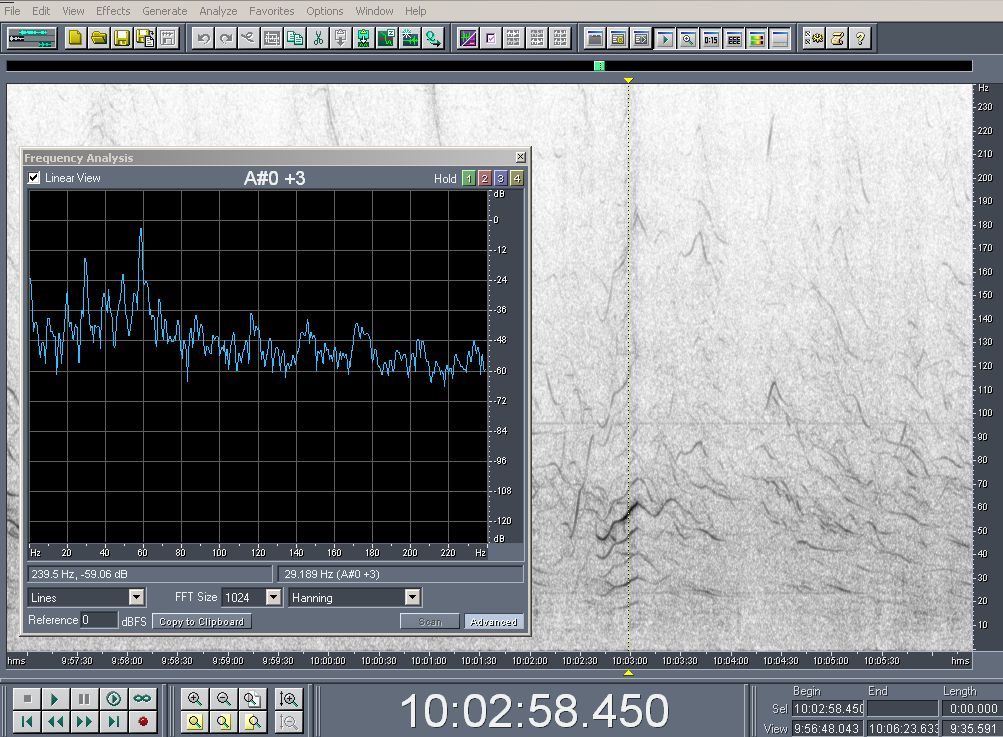

Ich hab sowas mal vor Jahren versucht aufzunehmen mit einer normalen
Electret-Mikrofonkapsel WM-034 bzw mehreren parallel davon. Aufnahmen
erfolgten mit einem Atmel AVR auf eine SD-Karte. Aufnahmen waren möglich
über Tage hinweg, da ich eine niedrige Samplearte genommen hab. Hab nur
nicht mehr viel davon gefunden von den Gigabytes Aufnahmen.
Anbei so ein kurzen Ausschnitt der Aufnahmen. Auf einer Jpg Strassenlärm
der nahen Bundesstrasse, auf der anderen sieht man Infraschall Blöcke
von evtl einer Heizungsanlage oder was auch immer, auch Netzbrumm und
einige Autos, erkennbar an dem Verlauf aufgrund des Dopplereffektes.

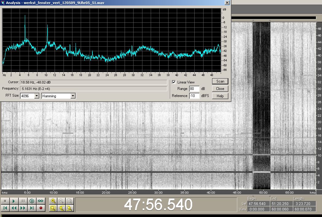

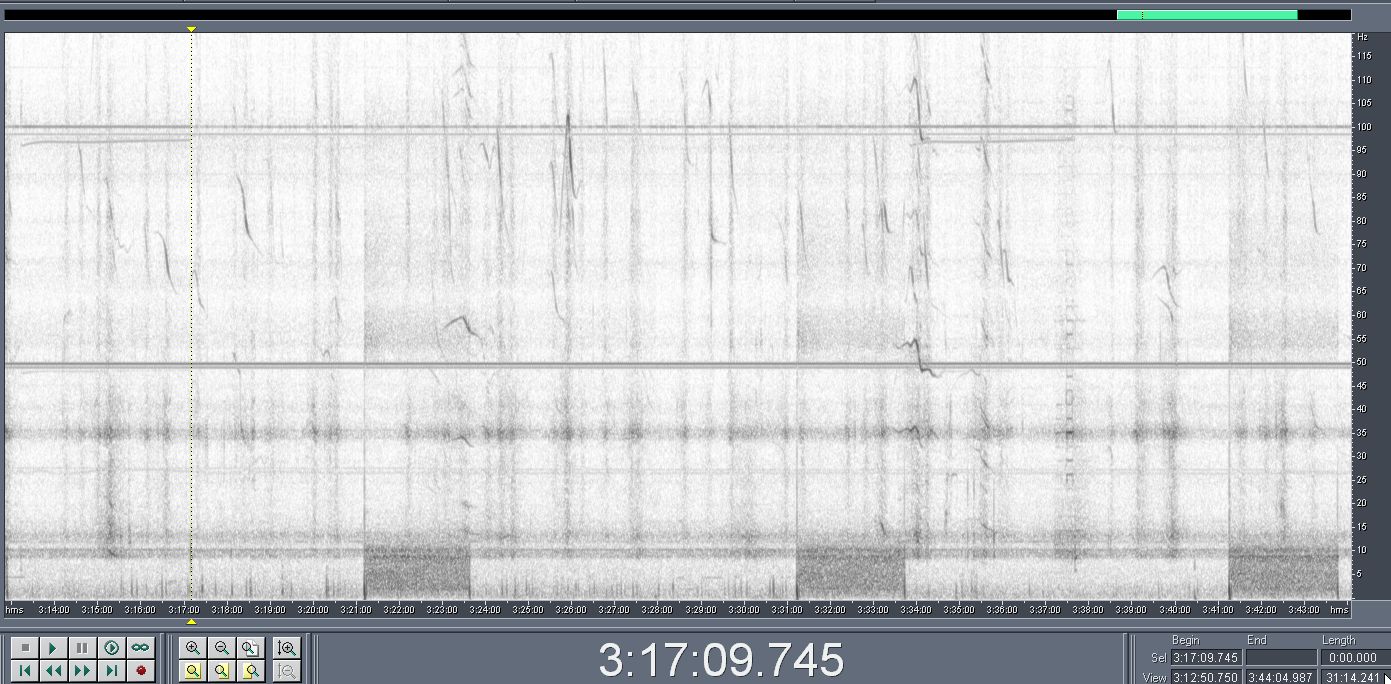

von golf2010 (Gast)
manche billig Mikrofonkapseln gehen schon recht weit runter. Zum
Nachweis, ob da was ist, geht sowas schon. Problem ist eine korrekte
Pegelbewertung. Ich hab mir damals auch 2 NT1A Mikrofone gekauft, die
waren etwas rauschärmer, sonst waren sie auch nicht besser für den
Zweck.
Auf der Jpg Aufnahme von 5 Hz Infraschall, die waren teils 1 Stunde da,
Emitter unbekannt.

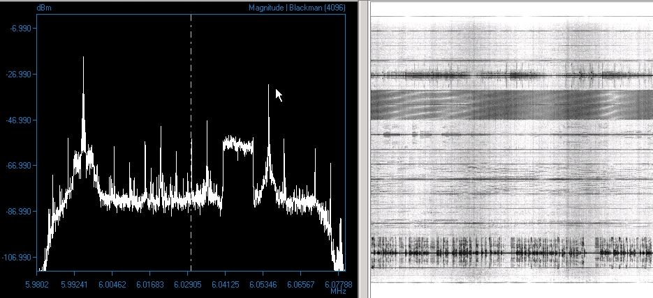

von golf2010 (Gast)
'was ist das für ein interessantes Auswerte - Programm ?'
Hallo Ludger,
das ist ein älteres Cooledit. Ich hab mir auch ein Adobe Audition
gekauft, nur nutze ich das nie, weil das keine graustufen darstellt
sondern alles in Farbtönen. Graustufen gefallen mir besser.
Das geht aber bestimmt auch alles mit dem Open Source Programm Audacity.
Ich hab solche Aufnahmesoftware mit Spektrum über die Zeit, Sonagramm,
auch  selbst geschrieben in Delphi. Auch bei meinen SDR (2006 gebaut)
nutze ich sowas. (siehe jpg . Kurzwelle bei 6 Mhz)
