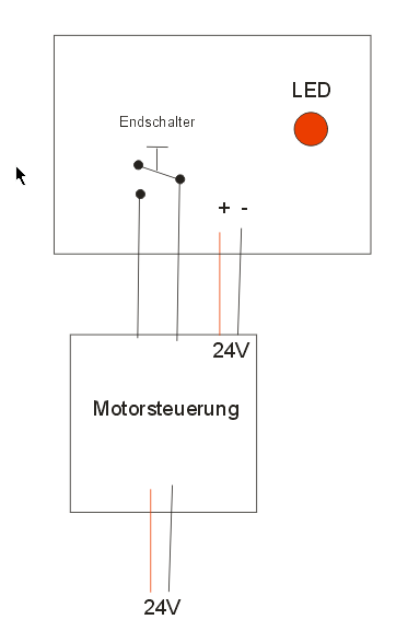

Hallo Ihr, ich komme gerade an meinem aktuellen Projekt nicht weiter und wollte mal hier fragen ob jemand einen Geistesblitz hat. Ich habe einen normalen 3pol. Mikroschalter über dessen Öffner ein Endschalter einer Motorsteuerung angeschlossen ist. Siehe Bild. Jetzt möchte ich dass eine LED blinkt solange der Endschalter betätigt ist. Es steht die 24Volt Spannung aus der Motorsteuerung zur Verfügung um die LED zu Versorgen. Aber der Schalter steuert den separater Steuerkreis über den Mikrokoncontoller der Motorsteuerung und darf nicht mit den 24 Volt die für die LED zur Verfügung stehen in Verbindung kommen. 1. Problem Ich weiß nicht wie ich die LED schalten soll wenn der Mikroschalter gedrückt wird - und Platz für einen Zweiten habe ich nicht. Irgendwie ein Relais davor ? 2. Die LED soll blinken - dafür suche ich noch ein kleines Modul zur Ansteuerung weil eine normale Blink-LED zu dunkel ist. Freue mich auf euren Input. Gruß Jürgen

Ja das hab ich schonmal gehört - ich weiss aber nicht wie so ein Ding funktionert. Hier noch meine - nicht sehr hilfreiche Skizze 1_Schalter_2_Aktionen.png :-/ - ich hoffe es hängt jetzt dran.
Für eine fast ferige abkupferbare Lösung (sowas wirst Du bei Deinen Kenntnissen brauchen) fehlen noch ein paar knallharte Fakten (hier Daten). Es fehlen die Angaben, welchen Strom/Spannung der Schalter am Steuergerät schaltet. Um das genauer zu wissen gibt es meistens zwei Wege. Der erste Weg ist, dass Du den Typ/Modell der Steuerung preisgibst und im Forum Jemand dieses Gerät kennt. Der zweite Weg ist, dass Du Dir ein Meßgerät schnappst, die Spannung über dem Schalter im offenen Zustand mißt und im geschlossenen Zustand den Strom mißt (Wenn Du das Meßgerät mit dem Strombereich anschließt, überbrückst Du den Schalter und das wird auch als Einschalten erkannt).
https://www.mikrocontroller.net/articles/Optokoppler Die IR-Diode am Eingang wird meist mit 1,2V gefüttert, also solch eine Schalt- bzw. Pausenspannung des Endschalters suchen (oder falls es OV sind, über Inverter erzeugen) und über einen Teiler o. Vorwiderstand abgreiffen, zur Entlstung / Entkopplung und Pegelanpassung evtl. noch einen Trenntransistor dazwischen. Berechnung ist möglich, vllt. gibts auch Fertigblinker.
Juergen P. schrieb: > Ich habe einen normalen 3pol. Mikroschalter über dessen Öffner ein > Endschalter einer Motorsteuerung angeschlossen ist. Siehe Bild. Dann hast du ja noch einen Schließer übrig. Hänge die LED einfach an diesen.
Juergen P. schrieb: > 2. Die LED soll blinken - dafür suche ich noch ein kleines Modul zur > Ansteuerung weil eine normale Blink-LED zu dunkel ist. Dann nimm eine "besondere" Blink-LED: https://www.google.com/search?q=blink+led+ultrahell https://www.voelkner.de/products/999976/Thomsen-LED-3-BLINK-W-WEISS-LED-blinkend-Warm-Weiss-Rund-3mm-2180-mcd-60-20mA.html?ref=43&gclid=EAIaIQobChMIjoyW_9u83gIVmed3Ch0NewfeEAQYAiABEgKqy_D_BwE https://www.led1.de/shop/standard-leds/led-5mm-blitzend-ultrahell/led-5mm-rot-blinkend-ultrahell-weerd02-b1s.html?language=de

> Dann hast du ja noch einen Schließer übrig. Hänge die LED einfach an > diesen. Bzw. den Optokoppler, da beide Pole getrennt sein sollten. Ein zusätzlich nachgeschalteter Transistor invertiert das Signal, wenn dies benötigt wird.
Vielen Dank für eure Beiträge, ich lass das jetzt vom Hersteller in die Motorsteuererung einprogrammieren. Dann ist es sauber gelöst. Gruß Jürgen
