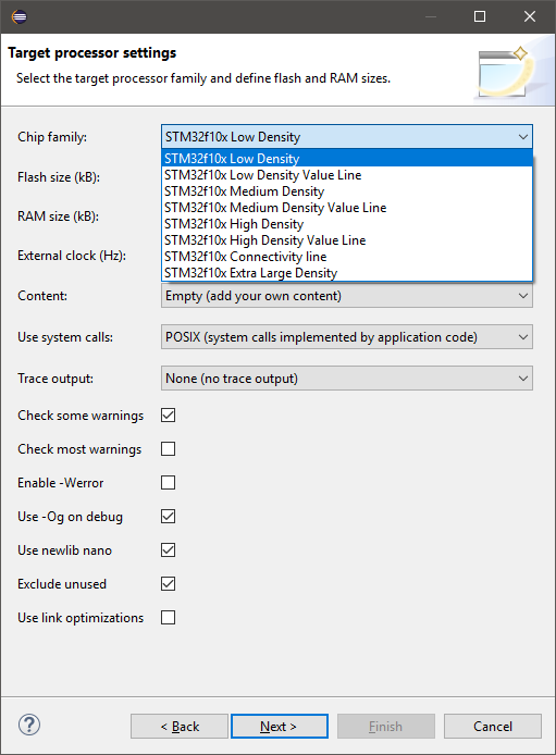

Hallo Zusammen, ich liebäugel damit, ein vorhandenes STM8-Projekt auf einen STM32FEBKC6T6 zu portieren. https://github.com/stancecoke/BMSBattery_S_controllers_firmware/wiki Das Datenblatt zum STM32FEBKC6T6 ist hier zu finden: https://opensourceebikefirmware.bitbucket.io/development/EmbeddedFiles/75-STM32FEBKC6T6.pdf Dieser Prozessortyp ist in keiner der mir bekannten Entwicklungsumgebungen (OpenSTM32, STM32Duino...) direkt als Target auszuwählen. Das STM32 ST-Link Utility sagt zu dem Prozessor: Device flash Size: 32KBytes Device family: STM32F10xx Low-density Hat jemand eine Idee, wie ich diesen Prozessor ans Laufen bringe? Gruß hochsitzcola

Ich verwende für STM32 immer Eclipse CDC mit dem ARM MCU Plugin Hier das Fenster wo ich die Settings für den Controller angebe. Ich habe schon einige Projekte mit STMSF1x und F4xx gemacht. Mehr musste ich da noch nie angeben. Aufwand war bisher immer aus dem Datenblatt herauszufinden ob der Controller Low/Medium/High Density und ob er mit oder ohne Value-Line ist. Wenn du jetzt den Angaben vom ST-Link Utility vertraust, hast du bereits die Informationen. https://gnu-mcu-eclipse.github.io/

Uwe B. schrieb: > Funktioniert den das Beispiel mit einem echten F103? Ja, das hat funktioniert. Nach euren ganzen Tipps werde ich jetzt noch mal probieren.... Gruß hochsitzcola
C.K. schrieb: > Ich verwende für STM32 immer Eclipse CDC mit dem ARM MCU Plugin Damit funktioniert das Blink-Beispiel! Vielen Dank :-)! Gruß hochsitzcola
hochsitzcola schrieb: >> Ich verwende für STM32 immer Eclipse CDC mit dem ARM MCU Plugin > Damit funktioniert das Blink-Beispiel! Vielen Dank :-)! Was ist denn da jetzt relevantes anders?

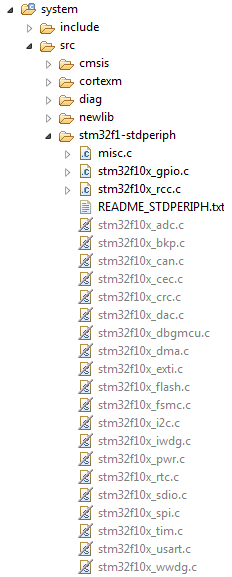

Danke, daß ihr euch so viele Sorgen um mich macht :-) Hersteller A verwendet für seine E-Bike-Controller einen STM8. Dafür gibt es bereits die im ersten Post verlinkte offene Firmware (Vergleiche Nicknames;-)). Hersteller B verwendet den STM32FEBKC6T6, der ist grad Opfer meines Spieltriebes. Ich habe im Moment das Problem, daß die meissten Sourcefiles der Std. periph. lib in Eclipse ausgegraut sind und das Projekt so nicht compiliert. Als workaround habe ich die Dateien einfach eine Ebene höher gehängt, aber was da klemmt verstehe ich nicht... Gruß hochsitzcola
hochsitzcola schrieb: > Ich habe im Moment das Problem, daß die meissten Sourcefiles der Std. > periph. lib in Eclipse ausgegraut sind und das Projekt so nicht > compiliert. Rechtsklick => Resource configuration => Exclude from Build
Das hatte ich schon probiert, das exclude ist nicht aktiv... Gruß hochsitzcola
