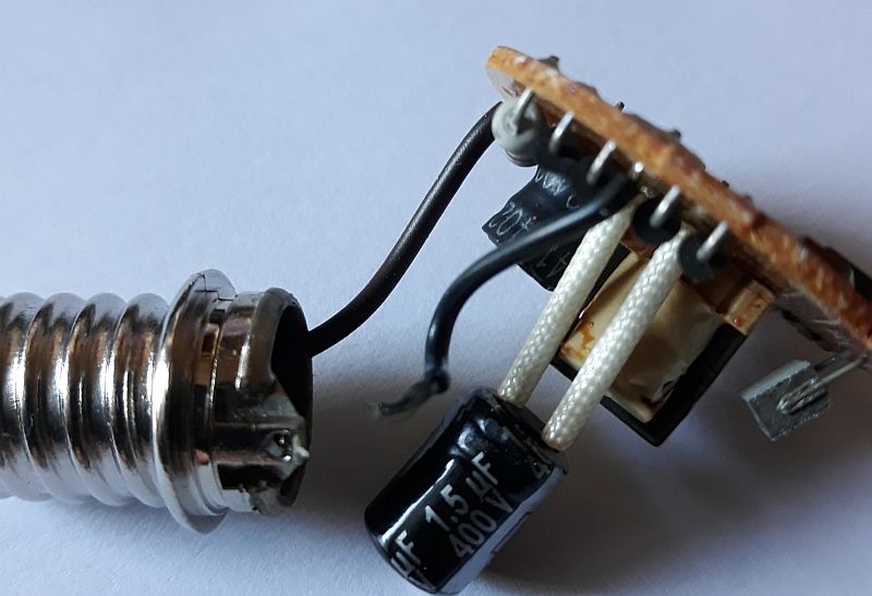

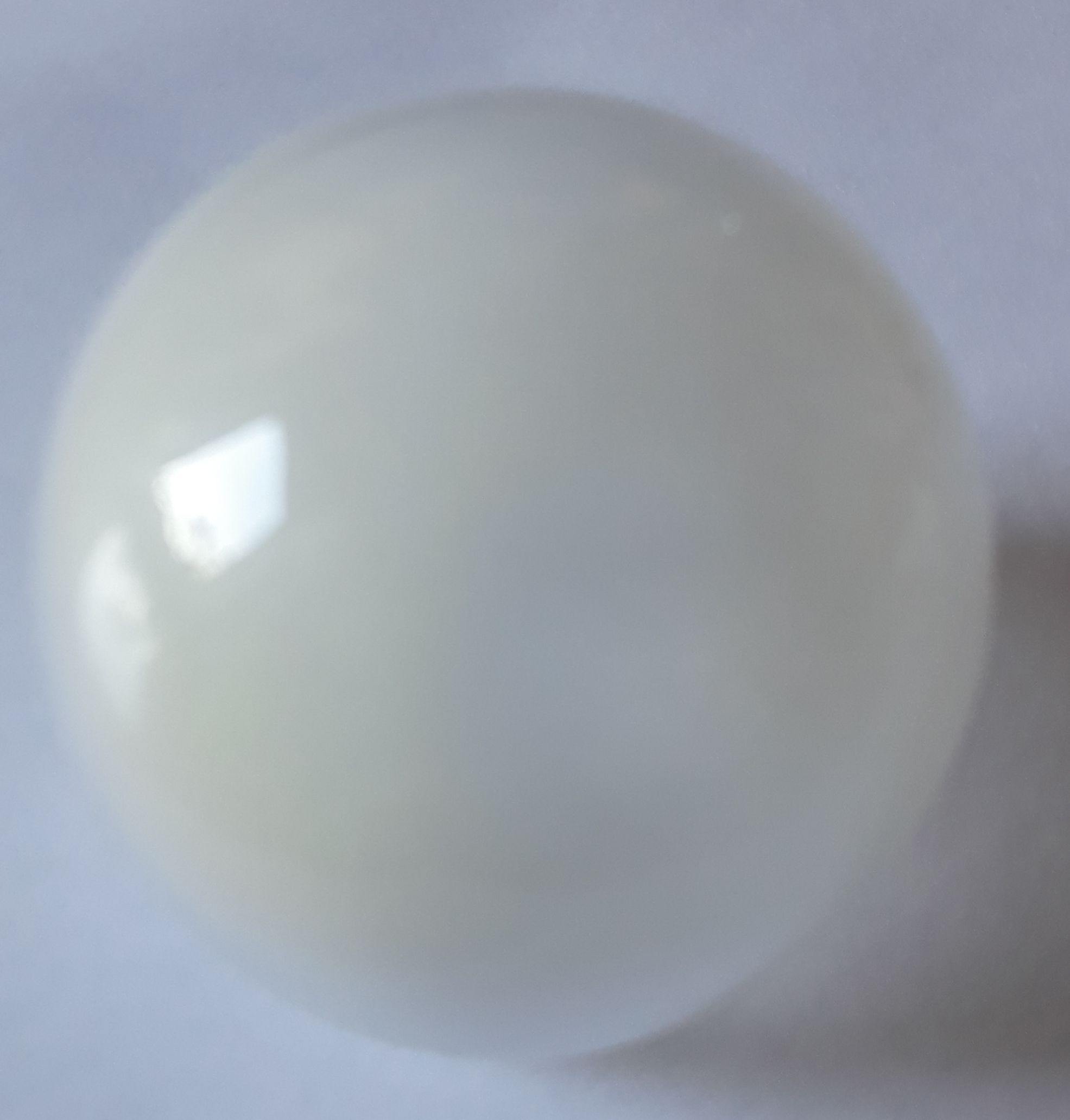

ich habe hier eine defekte Birne auseinander genommen und dazu eine
Menge Fragen:

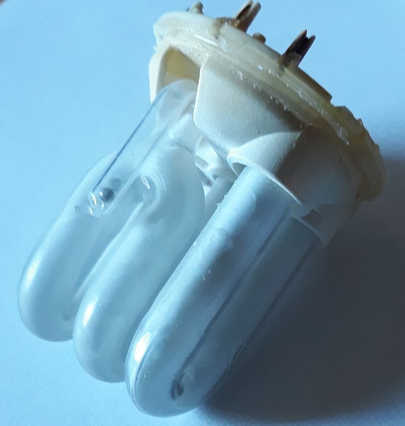

1. Um was für ein Leuchtmittel handelt es sich genau? (4.jpg)
1.1 Wie funktioniert sie?
2. Die Glaskuppel ist innen beschichtet, warum? (2.jpg)

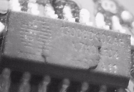

3. Beim dem verbauten IC ist der Deckel oben geplatzt. (5.jpg)

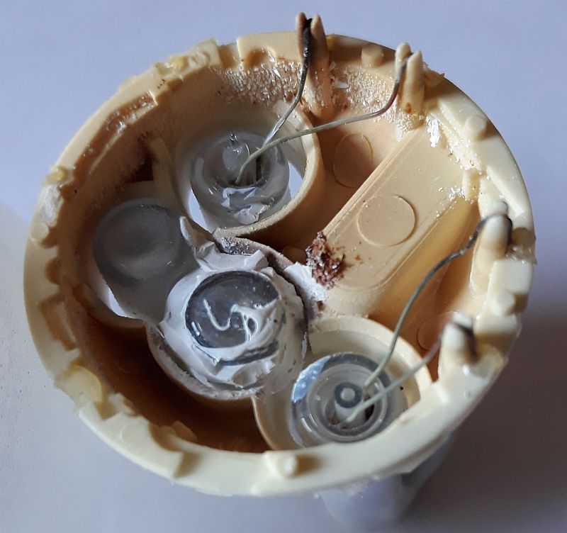

4. Am Sockel war eine Leitung nicht korrekt verbunden (1.jpg)
5. Ein Kontakt des Leuchtmittels ist angeschmort (3.jpg)
Kann man von dieser Birne noch etwas sinnvoll weiter verwenden?
von Max M. (jens2001)
Das ist eine Kompaktleuchtstoffröhre.
Um das Licht möglich gleichmäßig zu verteilen. Das Ding würde auch ohne
diese Glaskuppel funktionieren, nur dann bei direkt sichtbarer
Leuchtwendel deutlich stärkere Blendeffekte hervorrufen. Wenig ist
ekliger als eine direkt sichtbare Kompaktleuchtstofflampe, die man
direkt im Gesichtsfeld hat.
Je größer die leuchtende Oberfläche ist, desto weniger unangenehm wird
das. Einer der Gründe, warum Lampenschirme erfunden wurden.
Kaum. Die thermisch alternden Bauelemente (z.B. der
Elektrolytkondensator) werden ihre Nutzungsdauer schon drastisch
reduziert haben, der Rest ist eher uninteressant und so billig, daß das
Auslöten nicht lohnt. SMD-Widerstände oder -Kondensatoren kosten
wirklich sehr, sehr wenog.

In Bild 4 sind in dem Pumpenstutzen zwei kleine Kugeln zu sehen. Aus
welchem Material sind diese?

von Marc (Gast)
Das ist eine Quecksilberhaltige Legierung. Die dient dazu das
Quecksilber in der Lampe genauer dosieren zu können...
von Esmu P. (Firma: privat) (max707)
Eben nicht, denn sie sind von verschiedener Farbe. Daher mindestens zwei
verschiedene Materialien.

von Marc (Gast)
Wenn Du meinst... Ich weiß nur das meine Diplomarbeit über eine
Laboranlage ging mit der diese Kugeln hergestellt werden. Diese Kugeln
bestehen aus Zinn in dem das Quecksilber gebunden ist. Die werden dann
in der verschlossen Lampe erhitzt und setzen da das Quecksilber frei....
von Max707 (Gast)
Ja, dann haben wir doch schon mal zwei verschieden Materialien. Da die
Einbaulage der Lampe völlig beliebig ist, wie kommt es dann das sich die
beiden Kügelchen nach dem  Erkalten immer wieder in dem Pumpenstutzen
aufhalten. Ist doch unlogisch, oder?
von --- (Gast)
> aufhalten.
Steht doch schon fast in Deiner Frage, weil es an der Stelle am
kältesten ist.
Eine Kältefalle?
von Marc (Gast)
Beim Erhitzen verdampft nur das Quecksilber. Der Rest bleibt übrig. Bei
vielen Lampen werden die danach auch wieder entfernt weil die Kunden die
Lampe im Laden schütteln und sie dann nicht kaufen weil sie denken das
schon was kaputt ist...

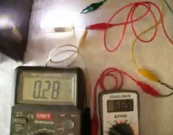

von Karl B. (gustav)
Max707 schrieb:
> Hast Du die Betriebsdaten des Leuchtmittels zur Hand? Gleichspannung
> oder Wechselspannung, Spannungs und Steomwerte? Kann man die mit einem
> Vorwiderstand direkt am Netz betreiben?
E14-Fassung. 9W
daraus ergibt sich der Rest der Beantwortung der Frage.
Oder eben nicht. Manchmal sind die Röhren mit kleinen Kontaktfähnchen
mit der Platine verbunden. Also garnicht angelötet. Manchmal hilft da
einfach ein bisschen Kontaktpflege.
Dann haben einige Lampen in der Fassung selbst noch eine
Schmelzsicherung versteckt. Zum Beispiel der gerade aus dem
Mittenkontakt (nicht das Gewinde) herausragende Draht ist oft als dünner
Glasstift ausgeführt, in dem die Sicherung verbaut ist. Hat man die
Lampe demontiert, ist diese Art von Sicherung meistens unwiederbringlich
auch schon mechanisch zerstört.
Max707 schrieb:
> ...Kann man die mit einem
nein, lass es. Ich wünsche keine Schadenersatzforderungen.
Wenn überhaupt, dann hier noch etwas aus meinem Video herauskopiert:
ciao
gustav
Meine Theorie zum Defekt an der Leuchtstofflampe ist:
- Das Leuchtmittel ist nur auf die Platine gesteckt worden, also keine
gute dauerhafte Verbindung
- Man kann am Leuchtmittel Schmorstellen sehen
- Diese Schmorstellen führten zum Wackelkontakt der die Steuerung
überlastet hat
- Dadurch ging beim IC der Hut hoch
- Der dadurch entstehende Kurzschluss brachte die Verbindung zum
Lampensockel, der nur sehr schlecht oder fast gar nicht vorhanden war
zum Durchbrennen
Fazit: Dieser Schrott der so verkauft werden darf führt zur äußerst
unnötigen Mehrproduktion und zu erhöhten Schadstoffen in der Luft weil
diese Dinge und alles was dazu benötigt wird auch transportiert werden
muss.
... Denkt mal nach und bestraft und verbietet diesen GREENSCHMARRN.
Haben die "GRÜNEN" nur noch nicht bemerkt.

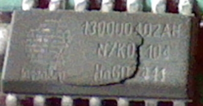

Das war meine eigene Lampe, nix vom WSH.
Mittlerweile konnte ich ein besseres Bild vom Chip machen.
Was ist das für einer?
Hier ein besseres Bild nach Bearbeitung mit einer Zahnbürste.
Der CHIP ist wohl ein 130000402ah
Wo finde ich ein lesbares Datenblatt?
