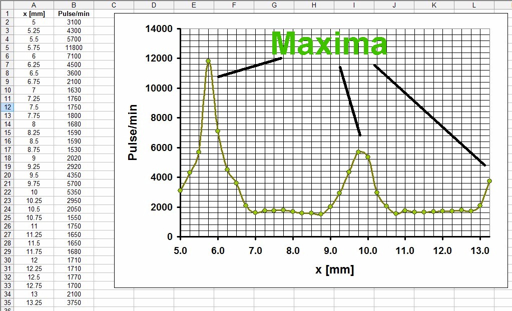

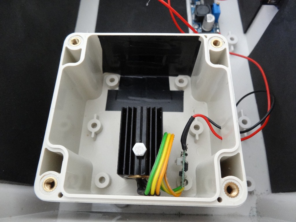

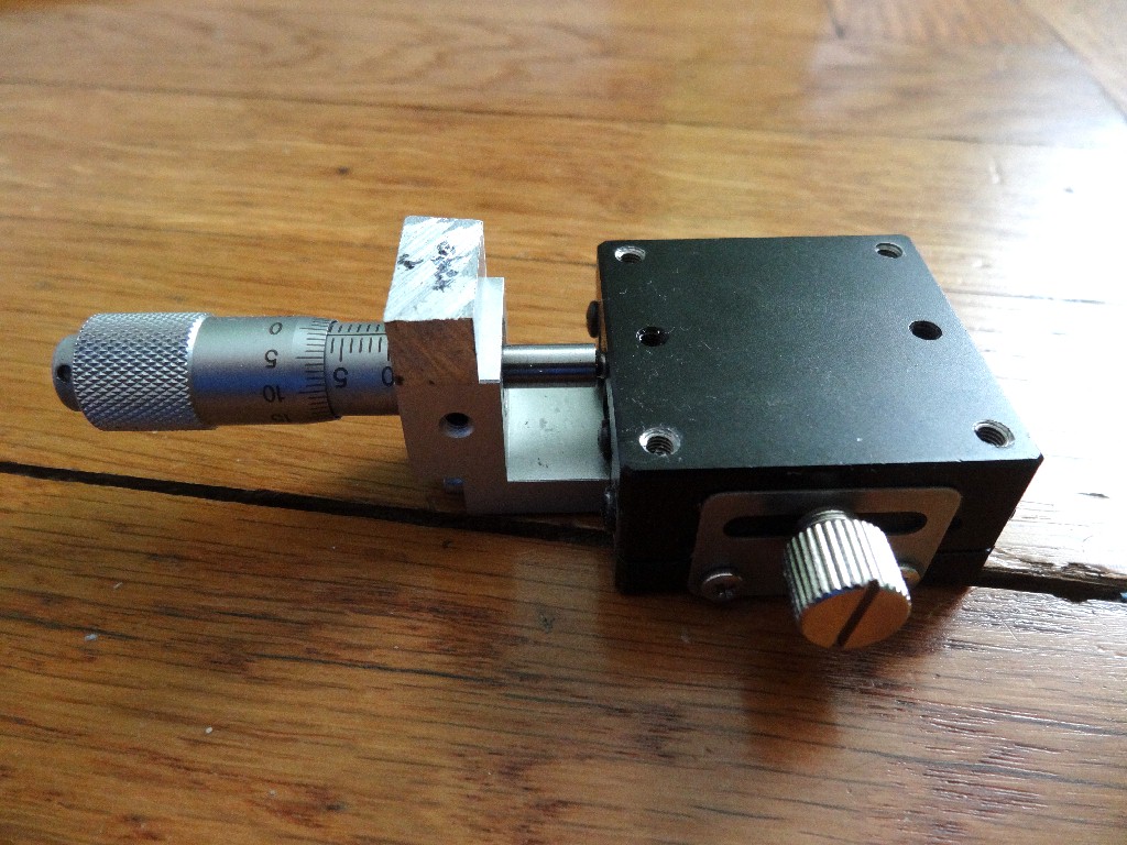

Hallo! Ich möchte kurz mein aktuellstes Projekt vorstellen. Und zwar behandelt es den Welle-Teilchen-Dualismus anhand von Photonen. Diese werden mittels Photomultiplier (Hamamatsu 5773) einzeln detektiert, ergeben aber hinter einem Beugungsgitter (80 Linien/mm) ein schönes Interferenzmuster. Fast 3 Maxima sind im Graph der Zählraten zu sehen... Photonen sind also beides, sowohl Teilchen, als auch Welle ;-) Das Gehäuse habe ich deshalb mit Klebeband abdecken müssen, weil es lichtdurchlässig war. Habe ich mit einer Taschenlampe von außen gegen das Gehäuse geleuchtet, so stieg die Zählrate des Photomultipliers stark an. Anstelle des Gitters habe ich es zuerst mit einem Einfachspalt bestehend aus 2 Rasierklingen probiert. Da war leider das Maximum 0ter Ordnung im Vergleich zu den höheren Ordnungen zu dominant, bzw. haben sich die Maxima höherer Ordnung vom Hintergrund kaum noch abgehoben. Mit Gitter funktioniert es aber sehr gut. Zur Abschwächung des Lasers (5mW, grüner 532nm DPSS) verwende ich insgesamt 3 Stück Neutraldichtefilter (Kodak Wratten Nr. 96). 2 mal ND 4.0 und 1 mal ND 1.0. Die Gesamtabschwächung beträgt somit 10^-9! Hier noch der Link zum Video: https://www.youtube.com/watch?v=9ZaDhGMfNkU

Es ging/geht mir darum zu zeigen, dass man Licht lokal und diskret detektieren kann wie es bei einem Teilchen zu erwarten wäre (bei einer Welle würde ich ja durchgehend ein kontinuierliches Signal am Empfänger erhalten), es aber dennoch zu Interferenzerscheinungen wie bei einer Welle kommt. Aber ich verstehe, was du meinst M.A.S. Das "Besondere" an meinem Aufbau ist also wie gesagt der Einzelnachweis der Photonen. Wenn's mir nur um das Interferenzmuster gegangen wäre, hätte ich auch mit einer Photodiode hinter dem Gitter scannen und die Spannung in Abhängigkeit von der Position messen können. Das würde dann aber auch mit einer reinen Welle zu erklären sein...

Frage: Wie stellst Du sicher, dass Du einzelne Photonen zählst? Du hast eine Impulsrate von 200 Hz im Maximum. Wenn ich das mal überschlage: Die Energie eines Photons bei 532nm ist Ephoton = 3.7E-19 J. Der Laser hat eine Ausgangsleistung von Plaser = 5mW. Damit emittiert er etwa Nphoton = 14E15 Photonen pro Sekunde. Du filterst mit 10^9, damit bleiben nach dem Filter noch Nfilter = 14E6 Photonen pro Sekunde. Selbst wenn davon nur 10% im ersten Maximum landen und davon durch den Spalt des PMT nur 10% gelangen und der PMT nur jedes zweite Photon detektiert (was schon ziemlich mies wäre) sind das immer noch 300mal mehr Photonen als Du zählst. Wo sind die hin?
Folgende Punkte sind zu berücksichtigen: Die quantenausbeute des photomultipliers beträgt bei 532nm nur rund 20%. http://www.icpdf.com/HAMAMATSU_datasheet/H6780-02_pdf_456455/H6780-02_2.html#view Hier sieht man das beugungsmuster meines Gitters: https://forum.mosfetkiller.de/viewtopic.php?f=6&t=61526&start=75 Demnach dürften so 5-10 Prozent ins ein helleres maximum fallen... Doppel- oder mehrfachpulse werden nicht getrennt voneinander registriert, da ich ja ein monoflop ansteuere mit relativ langer pulsdauer... Ich schleuse die pulse ja auch noch durch einen komparator, und da fallen (deutlich) niedrigere pulse durch...
Karl K. schrieb: > Frage: Wie stellst Du sicher, dass Du einzelne Photonen zählst? Beim Single-Photon-Counting erkennt man die Elektronenlawine jedes Einzelphotonen an der einheitlichen Ladung. Erst wenn der Photonenstrom zu hoch wird, überlagern sich die Pulse.
Und das noch: ich lasse den Laser auf nahezu unterster Stufe (U = ca. 2.65 V) laufen. Dies u.a. Deshalb, damit mir der gelatine-Filter nicht löchrig wird... Laut Datenblatt läuft er mit zumindest 3V... Demnach hat er vermutlich keine 5 mW. Ich werde morgen aber auch noch eine Abschätzung anstellen.
Wolfgang schrieb: > Beim Single-Photon-Counting erkennt man die Elektronenlawine jedes > Einzelphotonen an der einheitlichen Ladung. Das ist die Theorie, in der Praxis sieht das sehr anders aus. Ich hab damit auch schon meinen Spass gehabt. Deswegen bin ich da drauf gestoßen.
Karl K. schrieb: > Das ist die Theorie, in der Praxis sieht das sehr anders aus. Sowohl in der Theorie als auch in der Praxis gehorcht der Abstand der durch Photonen ausgelösten Pulse einer Poisson-Verteilung, d.h. auch bei niedriger Photonenrate besteht eine gewisse Wahrscheinlichkeit für das Überlappen von Pulsen. Dazu kommen thermisch ausgelöste Elektronen, die durch anständige Kühlung des PMT kräftig reduziert werden können. Wenn Theorie und Praxis nicht zusammen passen, beschreibt die Theorie die Dinge nur unzureichend.

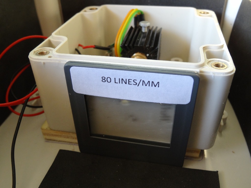

Ich hätte da eine spezielle Frage zum Strichgitter. Du schreibst es hat
300 Linien. Ist das "nur" ein belichteter Film oder handelt es sich um
eine Glasplatte mit aufgedampften Chromstrukturen. Das geht aus der
Beschreibung im Shop leider nicht hervor.
Gruß, Steffen
Danke, danke... Zum Gitter, kann ich dir jetzt leider auch keine genaue Auskunft geben, Steffen. Film ist es aber wohl nicht, ist nämlich recht dick. Hat aber nur 80 Linien/mm...
